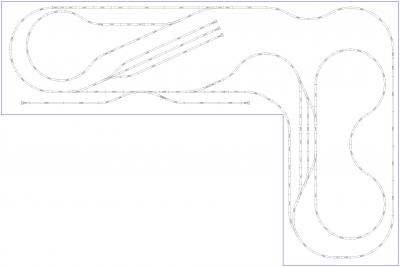

Hejsa er der en her i gruppen der kan tegne mit layout
Det skal være i C-skinner mit nuværende er i M og vil gerne vide hvilke C-skinner jeg skal købe ??

Billederne er fine, men hvis du vil gøre dig håb om at nogen bruger tid på at ændre dit layout fra M til C skal du nok som minimum lave en tegning hvor M-skinnernes numre fremgår, ikke en liste men vist på en simpel håndtegnet sporplan.

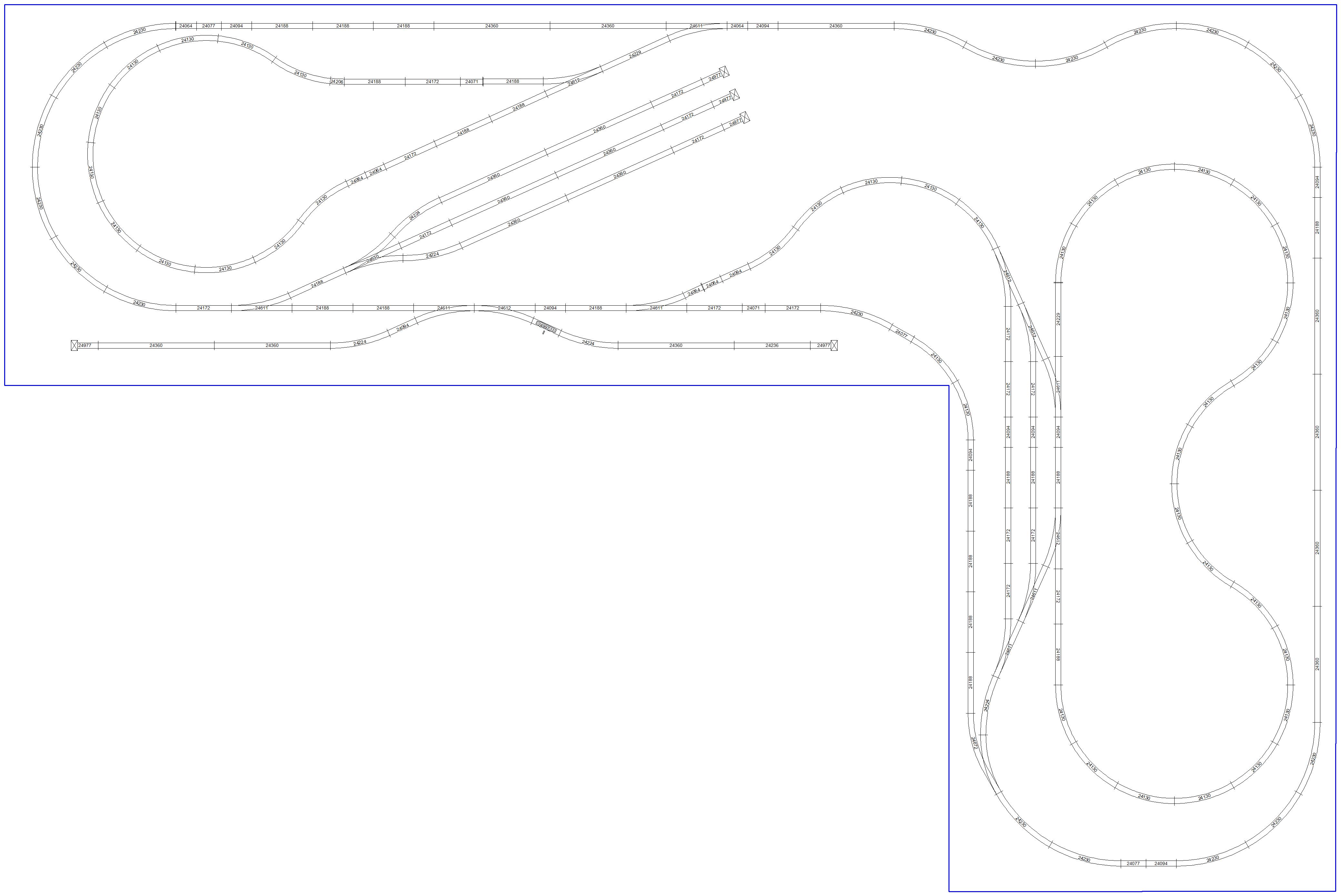

Håber dette kan bruges. spor listen skal omdøbes til  spor liste.html
Jan

Hvis du var inde på "sporplan for modelbane" kl. 00:42, kunne du se en plan tegnet ud fra dine 2 billeder. Der er så på samme side kommet et forslag her for nylig. Et tilsvarende har du så også fået her på "sporskiftet". I begge tilfælde desværre ikke noget nyt. Har dog en idé om at der er brugt R3 i det forslag som Thomas H Svendsen har lavet.

Hej Jan,
jeg kan se at du har placeret en afkoblingsskinne midt i et S-sving/kurve. Afkobling vil virke, men når du igen vil sammenkoble vil dette formentlig ikke være muligt før du kommer til den lige strækning. Dermed kan du ved uheld, når du skubber vognene, afspore nogle af dem. Der vil endda gå nogle centimeter på den lige strækning før det er muligt, da den ene vogn stadig er i kurven/svinget, og koblinger derfor ikke er ud for hinanden. Derfor bør du ved korte vogne have min. 9 cm. mellem kurve og afkoblingsskinne, og det dobbelte ved lange vogne. Wink

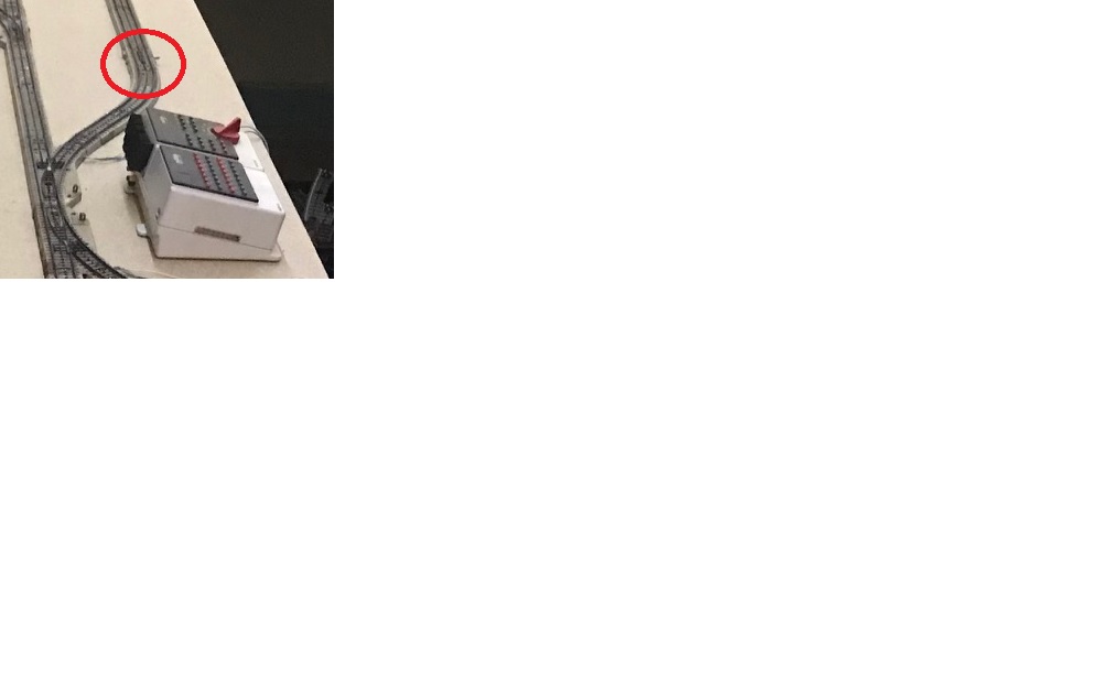

Jo den er der, men placeret efter den buede skinne (se i den røde cirkel på vedhæftet billede).
Jan
bane2-1.jpg 37.39 kB
Himmerlandsbanerne
Suldrup
Indlæg: 1.575
Det er jo så ikke der du har placeret den på din tegning.  Wink
