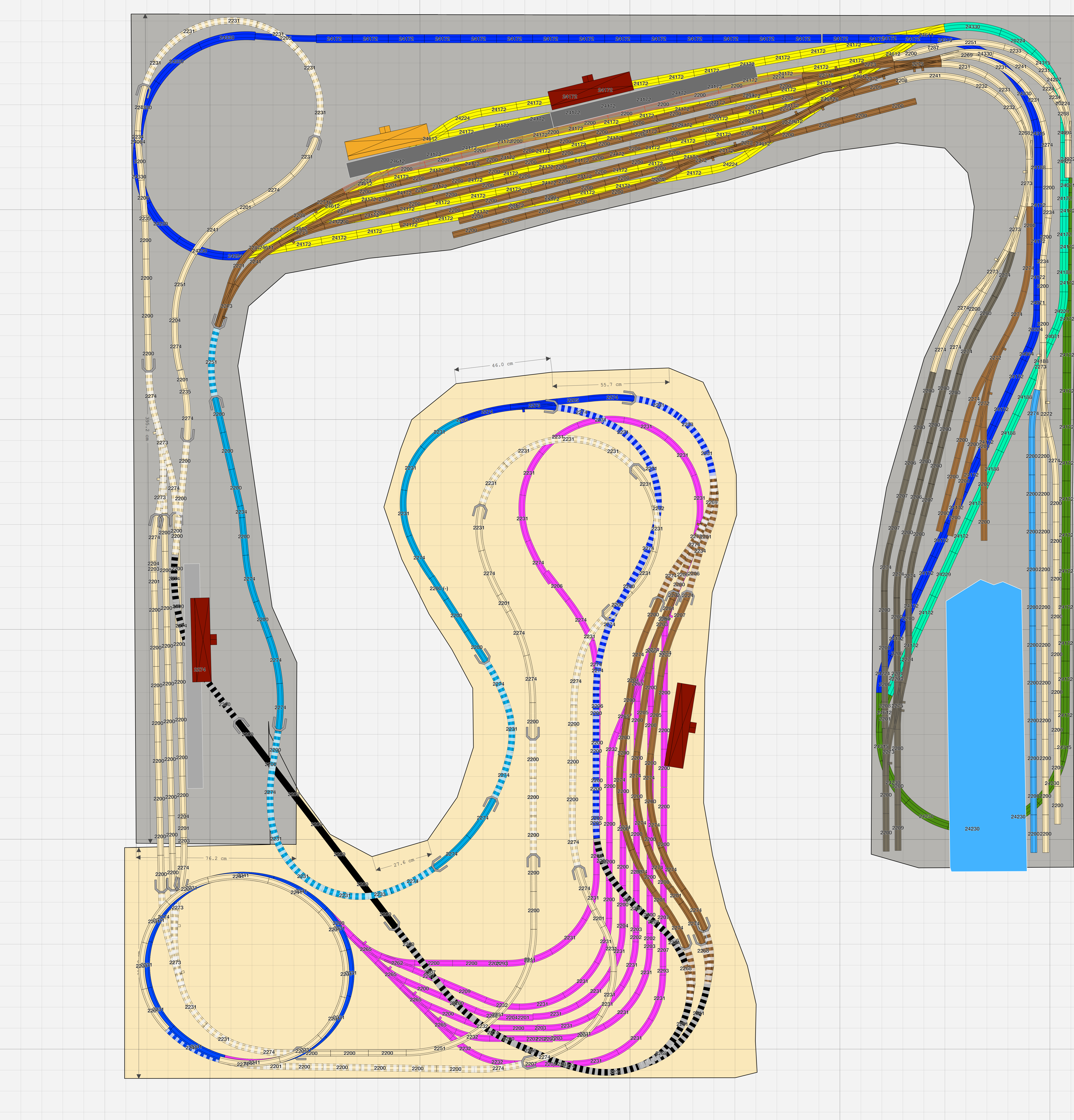

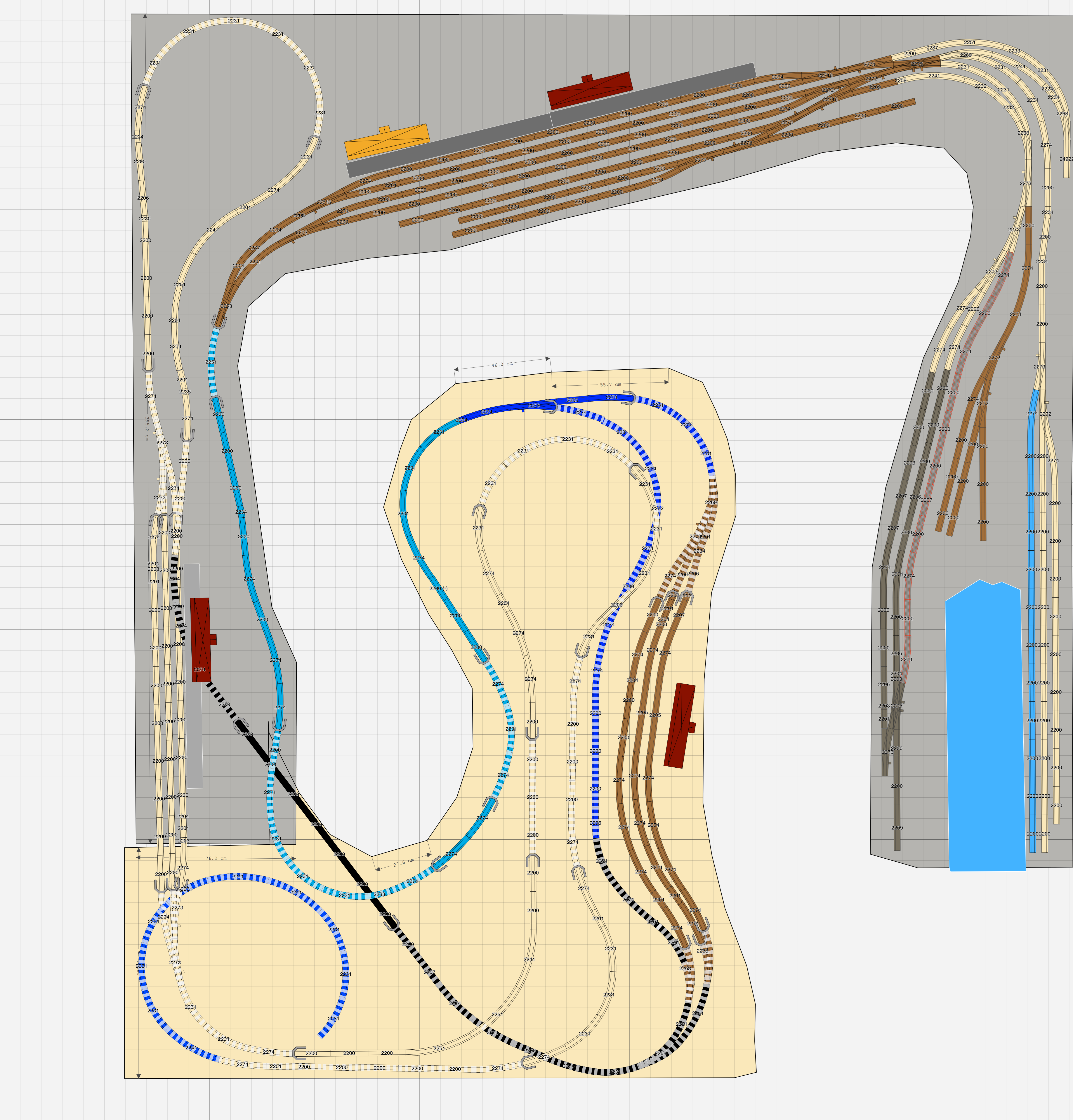

Vil være taknemlig hvis jeg kunne få lidt feedback på min tegning, så jeg ikke har lavet nogle mega fejle her før spor arbejdet begynder, så som oplagt afsporings spor osv...
Tanken er starte ved Narvik havn og ende oppe i bjergene mellem Norge og Sverige.

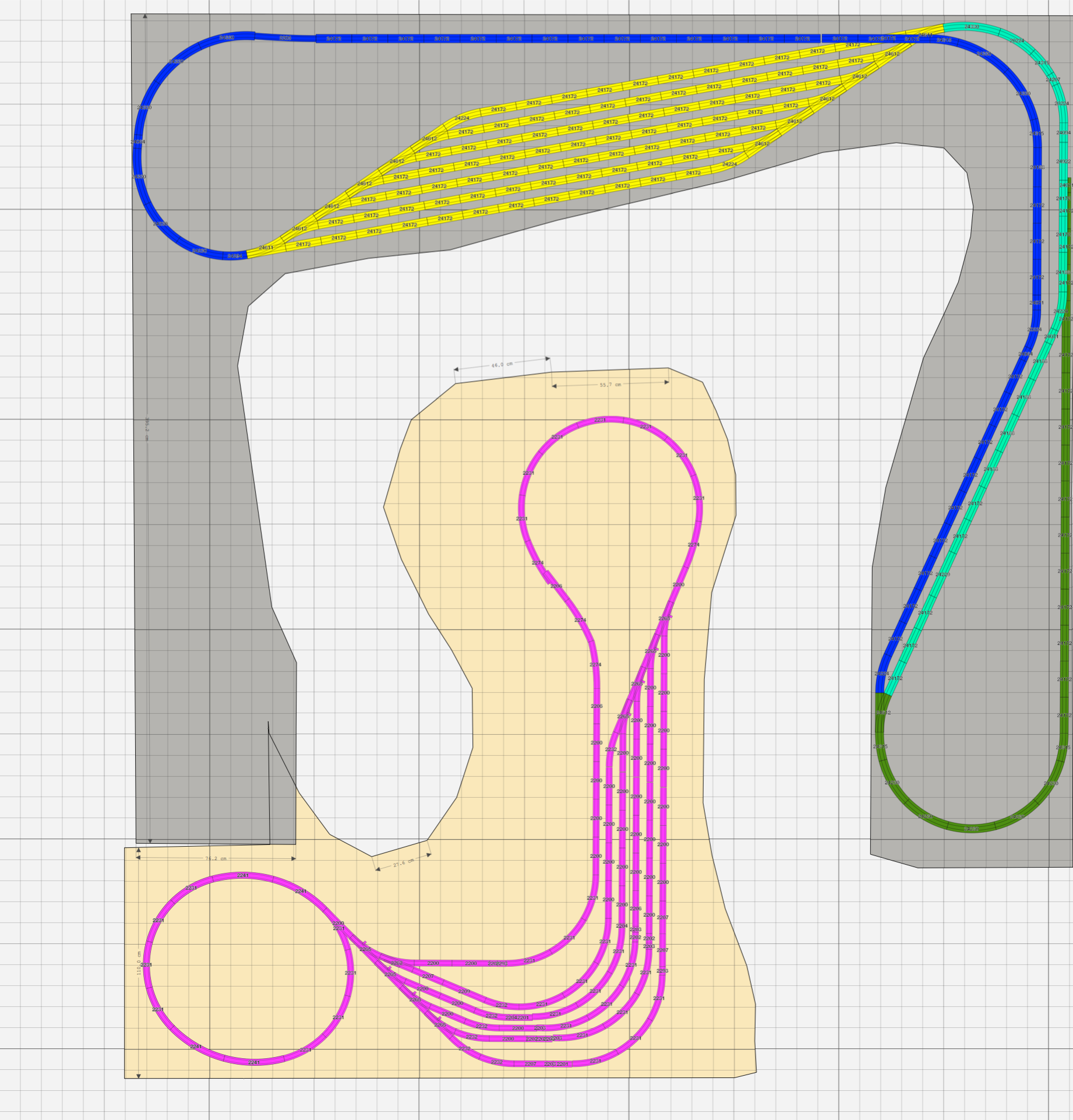

Skyggebanegårder er i højde 0 cm og banen ender i 65cm, max stigning er 3% og ingen stigning ved skiftespor.
Tog bliver gods, malmtog og passager med længden op til 190 cm enkelt spor.

Det skal kører automatisk via traincontroller med mulighed for at rangere manuelt og rigtig meget nyde togene og lanskabet;-)

det ser umiddelbart fint ud. Tror du her vil få meget syn, kørsel og ranger glæde. Wink

Hold da op et anlæg... hvilken størrelse er det? det er lidt svært at se artikel numre på dine tegninger.
Har ikke så meget at tilføje eller kommentere, andet end at det virkelig ser imponerende ud...!

Det ser godt ud.
Ligner en 6,5 x 5 meter ud fra de mål jeg kunne skimte på en af tegningerne. Hvilke skinnestyrede vil du anvende ?

Jeg kan ikke rigtigt gennemskue det blå spor hen over den gule skyggebanegård.
Men bortset fra det, så ser det hele fint ud.

Skinnernerne er Märklin C og K og rummet er på 5x5,5 så tæt på:-)
Det vigtige for mig har været at ikke komme under R2(2231) og sørge for at bruge mindre Radier på vej ind i en kurve.
Min Helix er lavet på R3+R2+R2+R2+R2+R3+R3+R2+R2+R2+R3

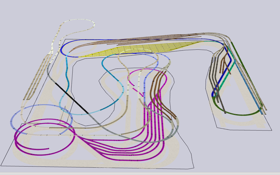

Baseret på egen bane vil jeg komme med et par indspark. Hvis du vil vil opnå lidt mere højde/dybde vil jeg lave station et niveau over havn og så et par niveauer mere op til mineområde og by. Måske det er sådan så smid gerne en 3D tegning op.
Da du sikkert vil bygge på ramme vil jeg foreslå dig at starte i minimum 80 cm højde med sænkebane og så bygge opefter. Så kan du komme ind og hente tog og lægge ledninger rimeligt ubesværet.

Tak for dit feedback, har desværre ikke et helt godt 3D billed men prøver.
3D
Men helt rigtig, jeg bygger i 80cm, dog er den "gule" skyggebanegård i 60cm, havnen vil være i 75cm og så stiger det bare op der fra til Bjørnfjell.
Og ja, ud fra mine erfaringer på min tidligere bane er det vigtig at enkelt at kunne komme ind og hente tog og have god frihøjde til at arbejde på, det var en hårdt tjent lærepenge jeg betaler nu.

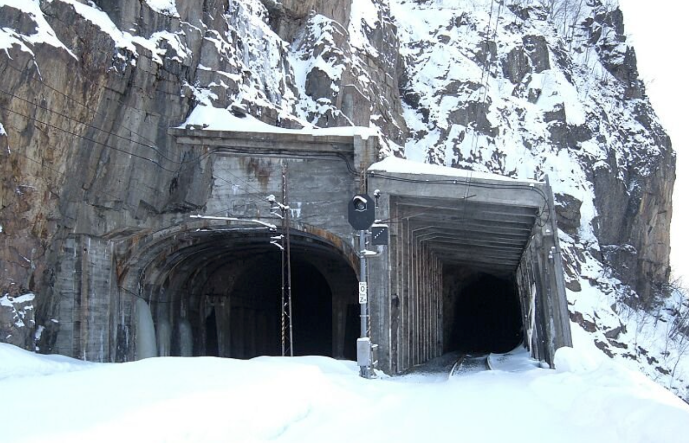

Jeg synes at din sporplan ser fin ud, der er dog en ting der lige stikker mig i øjnene.
Du har mange sporskift gemt i tunnelåbninger, dem ville jeg lade være udenfor og rykke åbningen det stykke tilbage. Så er de nemmere at vedligeholde hvis der bliver noget og du har i forvejen mange skjulte strækninger.

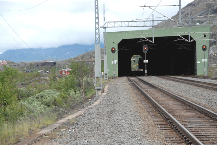

Jeg har prøvet at begrænse mig på skjulte sporskifte, men har valgt at følge meget hvordan de ser ud oprindelig på banen:
BilledeBillede
Men påtænker at lave dem sådan at de enkelt kan fjerne, så jeg har adgang, håber det lykkes:-)
