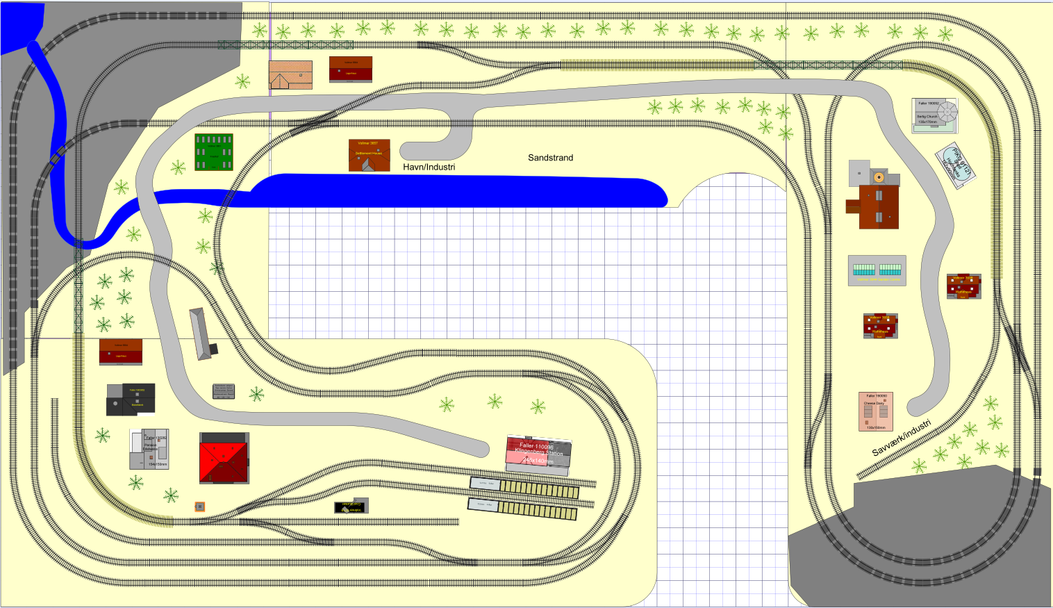

Jeg har været igang med at designe og udtænke vores første store layout. Planen er at det bliver et vinter bygge projekt i vinteren 18/19 eller 19/20.
Da det er vores første store layout har jeg forsøgt at få lidt af hvert med - Jernbanebroer, tunneler, bilbroer, floder etc etc. Det hele er bygget op efter "fri fantasi"
Bygningerne er sat på tilfældigt for at få en ide om hvordan det ser ud. Det bliver helt sikkert ikke netop disse bygninger der skal være der i sidste ende.
Der vil blive brugt Märklin C-Skinner, alt digitalt. Epoke 3-4 (1920-1960 aktigt)
AnyRail fil vedhæftet. Den kan ses i gratisversionen, men kræver betalt version for at redigere.

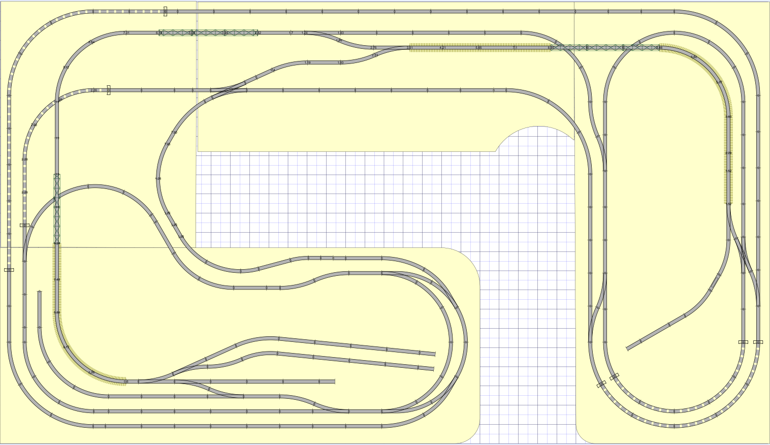

2LV4 Alle lag
2LV4 Hovedspor
2LV4 Skygge

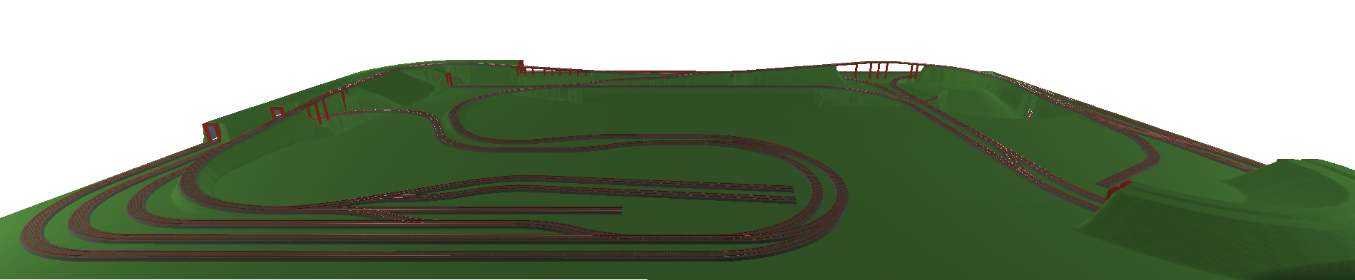

2LV4 3D
 Et par konkrete spørgsmål:
1. Er stigningerne gode nok?
2. Er fri-højden god der hvor skinner krydser hinanden ved broer?

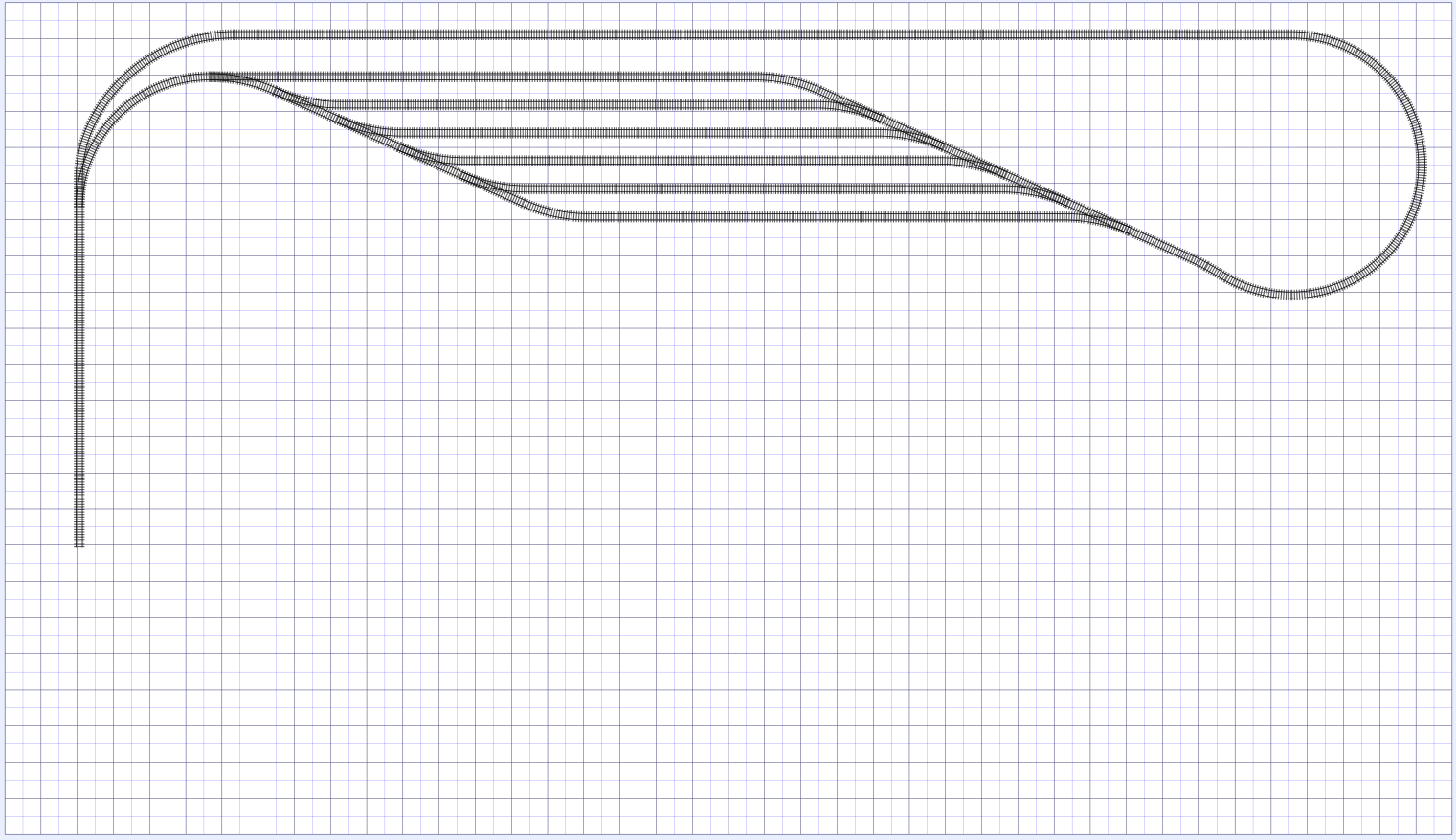

3. Er det dumt at have en skygge banegård med ind/ud kørsel samme sted?
3a. På den midterste plade i toppen, skinnerne fra krydssportet til skiftesporet - er lavet for at man kan vende togene, så de kan køre med lokomotivet først, både ved ind og udkørsel af skyggebanegården. - Det ser lidt "dumt" ud. - Kan det løses på en bedre måde?
3b. Hvor vil man evt. sætte den anden ind/udkørsel?
4. Hvad overser jeg?
4a. Et spor ind til havnen?
4b. Flere stationer?
4c. Andet?
--Anders

Hej Anders,
som du skriver er det "ren fantasi", jeg giver dig fuldstændig ret. Du har et stort område fyldt med skinner blot for skinnernes skyld. Dit anlæg er som mange andres, blot til noget fantasi togkørsel.
Du spørger selv om forskellige ting. Du har meget kraftige stigninger 4-7-9-29%, hvor det normalt er 2-4%.
