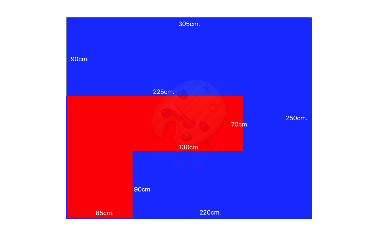

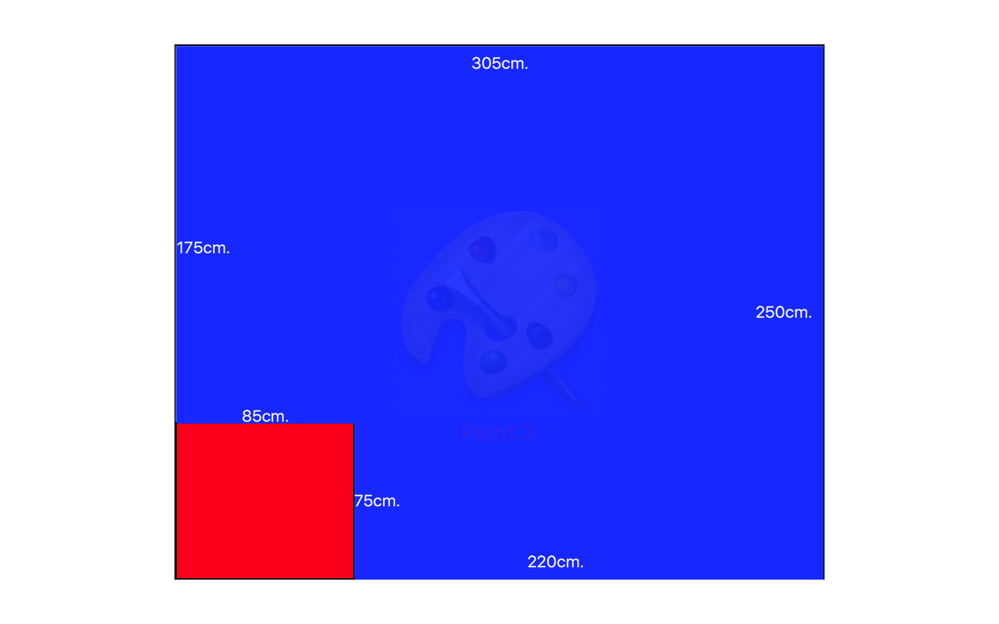

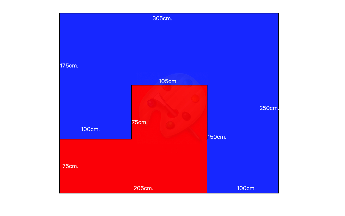

Her er en tegning af rummet som banen skal være i. Det blå er det areal som kan anvendes, det røde er der hvor døren er.

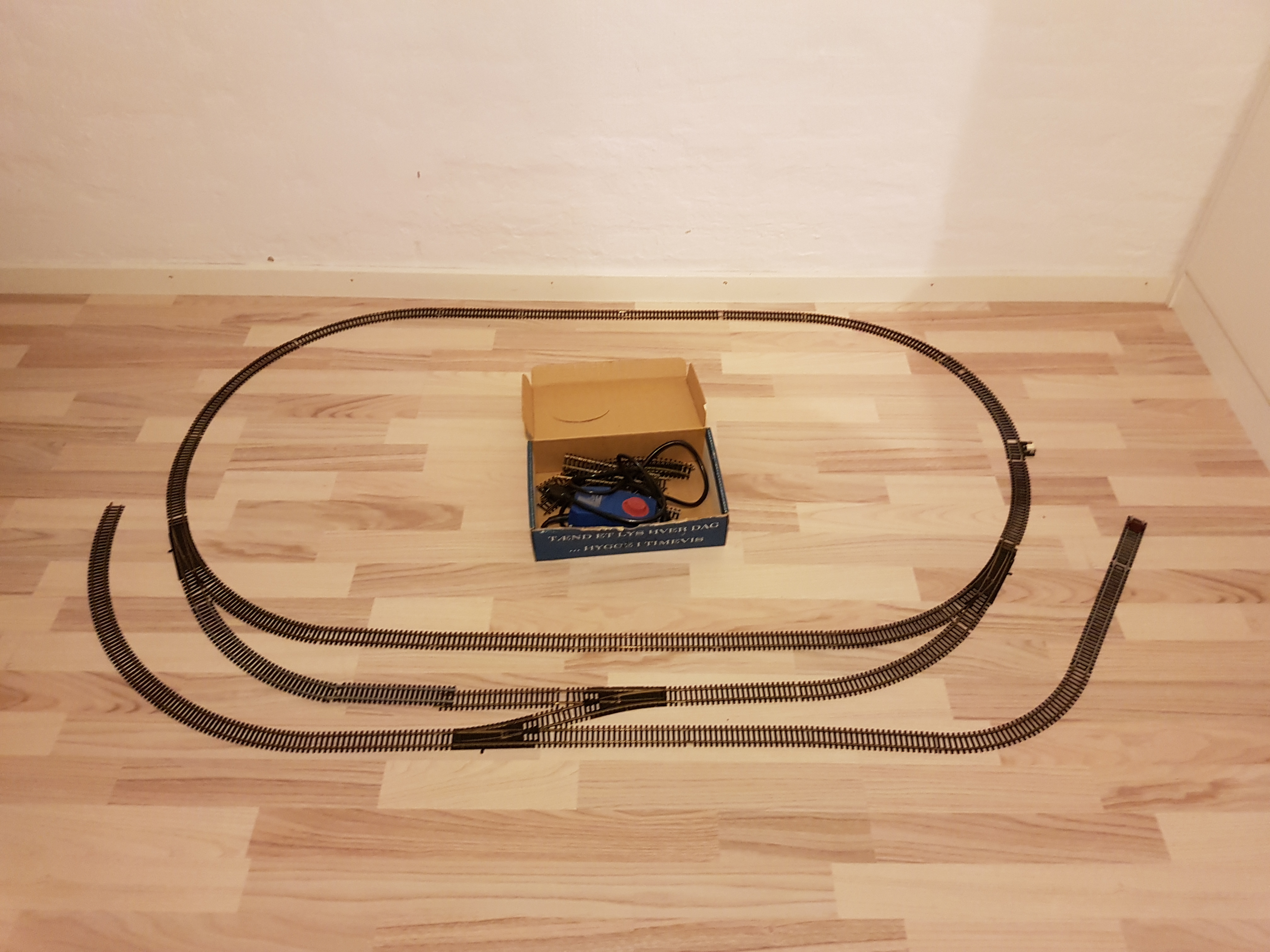

Billede Her er 2 af mine egne forslag til placering af banen. Billede Billede Den computer jeg har SCARM på er lige gået ned så kan ikke bruge den lige pt. Arbejder på en løsning.

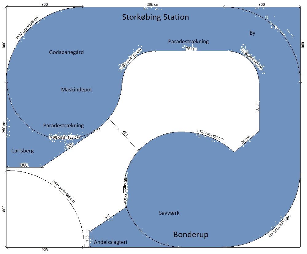

En løsning kunne være et baneforløb som et kødben, også kaldet en 8 tals bane hvor du i midten kan have en station med gennemkørsel og mulighed for sidespor med rangering.
Den løsning kan du altid brygge videre på med eksempelvis en skyggebanegård.

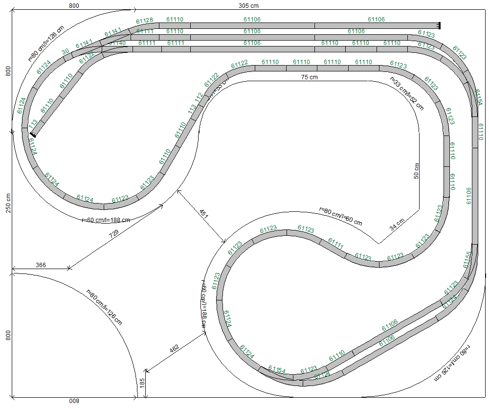

Jeg ville bruge Geoline til skyggebanegården(e) og resten ville jeg bygge med Piko A eller Tillig Elite spor. Nedenfor har jeg forsøgt at optimere pladsudnyttelsen. Der hvor de store rundinger er forestiller jeg mig at der kan placeres helixer med forbindelsen til skyggebanegården.
Der måtte kunne blive plads til en stikbane fra den store station til Bonderup, som jeg forestiller mig kan bygges som en endestation.
Hej. Rigtig fin plan du har lavet der.. Så har jeg noget at arbejde ud fra. Har dog stadig ikke fået min computer op at køre endnu så jeg er låst lidt fast mht. sporplaner. Sad
Håber snart at få den til at køre igen så jeg kan komme lidt vidre med projektet.

Jeg ville starte med underlaget til skyggebanegården (se min skitse ovenfor) og så simpelthen starte med en rundbane i Geoline, der følger yderkanten på pladen hele vejen rundt. På den lange side kan der sættes en station med et overhalingsspor og et par opstillingspor. Hvis penge rækker til det kan der også bygges en lille station ind der, hvor jeg har planlagt at bonderup skal ligge. Så er der en krydsningsmulighed mere.
Geoline skinnerne kan så senere bruges til skyggebanegården der bygges i 80 cm højde. Næste trin i udbygningen er så det der bliver den synlige del af anlægget og her ville jeg IKKE bare lægge en plade ovenpå i 110cm højde (ok, kun der hvor der skal være stationer), det giver mulighed for en langt fleksiblere udformning af landskabet.

Jamen med tiden kunne det da være fedt hvis man kunne få noget køreplanskørsel indover men tænker måske det bliver lidt for avanceret til at starte med. Tænker også at det bliver nemmere når jeg får udbygget anlæget med tiden.
I store træk tænker jeg noget med 2 stationer/punkter man kan flytte gods imellem med lidt rangereområde begge steder så man kan skifte lidt rundt mellem vognene og så måske en form for skinneoval man kan køre ud på hvis man bare vil køre lidt rundt.. Ved ikke om det giver mening?
Sådan her eksempelvis....

En henvisning kom der dog. "På sigt vil jeg gerne køre rent dansk materiel(my, mz osv), men generalt er jeg mest til dieseltog med godsvogne. Men et lokomotiv med et par passagervogne skal der da også være plads til på et tidspunkt."
Jeg forstår godt hvad du mener. Jeg vil bare helst ikke ligge mig fast på et bestemt layout med det samme. Havde egentlig bare tænkt at lave rammer af taglægter og så skrue en fast plade ovenpå og så på nogle ben så det kommer op i den rigtige højde. Så har jeg jo en plan flade at lave bane på indtil jeg finder ud af hvad jeg vil med banen.
Men jeg kan selvfølgelig godt se at det er nemmere at tage det nedefra og så arbejde sig op og kan også godt se at hvis jeg skal have en helix i hver ende så er jeg næsten nød til at tage højde for det allerede nu..
Men nu bliver det jo bygget i træ og skruet sammen så det er jo ikke værre end at det kan skilles lidt ad igen og bygges lidt om..
Jeg synes bare det virker lidt uoverskueligt at skulle starte med at ligge fundamentet til en skyggebanegård som jeg måske først får lavet om x antal år. Tænker det er nemmere at lægge en fast plade og så arbejde sig op og ned fra den. Så kan man jo altid fjerne den når man er klar til at lave det endelige layout..
Rigtig god plan. Det er lige precis sådan noget jeg søger.
Måske hvis der kunne komme et lille rangerområde i den nederste del og hvis jeg så kan undgå flexskinnerne(synes det er noget skrammel med det gummiunderlag) Big smile

Jeg synes faktisk ikke du kan tillade dig at være kræsen. Litra Ps layout er super fint, med alt hvad man kan ønske sig af mange timers arbejde/leg, når det føres ud i livet.

En åbning på kun 45 cm mellem to dele af anlægget finner jeg langt fra optimal.

Det synes jeg nu heller ikke at jeg er. Men nu er det jo min bane så det er vel mig der bestemmer hvordan den skal være. Jeg siger jo netop at layoutet er rigtig fint, men det er vel okay at komme med nogle rettelser/ændringer..
Igen kan jeg jo bare sige at hvis man ikke har noget fornuftigt at byde ind med så behøver man jo ikke at kommentere.  Wink Go weekend til dig også.

Du skriver at Litra P´s tegning er noget du kan bruge, så placere da selv nogle rangerspor hvor der er plads.
Alternativt søg på nettet om sporplaner over modelbaner og rigtige baner, som andre har foreslået. Kun ved egen indsats vil du lære hvad det hele drejer sig om.

Nå, nu må jeg vist hellere lige komme med en lille opdatering inden tråden løber helt af sporet.  Big smile
Først vil jeg lige sige tak for alle de brugbare inputs der er kommet. Det har været en rigtig stor hjælp.
Jeg er, allerede inden jeg er kommet igang løbet ind i et velkendt problem. Jeg har simpelthen ikke plads nok eller jeg har ikke helt den plads jeg havde regnet med. Det er selvfølgelig en fejl 40 og det er der jo ikke så meget at gøre ved..
For lige at tage den fra begyndelsen af, så er det værelse jeg pt har fået tildelt som hobbyrum, ikke et jeg kan få lov at beholde da det på et senere tidspunkt skal bruges til børneværelse. Så det er meningen at om 4-5-6år, når ungerne er gamle nok så skal de derned og bo, og jeg skal så have flyttet min togbane ovenpå i det nuværende børneværelse.
Jeg havde så lagt en snedig plan om at jeg ville lave banen i mit nuværende hobbyrum, samme størrelse som der ville være plads til på det værelse som banen skal flyttes op i senere. Men faktum er at der bare ikke er plads nok. Det skyldes så bla. At jeg har ladet det store skab blive stående så jeg har lidt plads til noget opbevaring og dels at jeg har lavet et stort arbejdsbord som jeg kan sidde ved når der skal rodes med bygninger osv.
Det det reelt set betyder er at banen i stedet for 305 i bredden, bliver 285cm pga skabet. Og den side hvor den skulle have været 250 bliver 205cm pga arbejdsbordet.
Det er selvfølgelig lidt træls men det er jo bare som det er, så må jeg jo bare få det bedste ud af det som det er nu.
Jeg ser dog 1 fordel ved at de 2 sider er næsten lige lange (175 og 205cm) Så kan man jo lave en bro mellem pladerne uden at det giver en masse spildplads.
Som jeg også har skrevet så bliver dette ikke min endelig bane da den jo som sagt skal flyttes på et tidspunkt. Men mere en slags rullende projekt/forsøgsbane. Jeg har jo de næste 4-5-6 år til at samle rullende materiel, skinner, bygninger osv. Og selvfølgelig også få en masse ideer og erfaringer som jeg kan gøre nytte af til den tid når skal jeg bygge bane i det andet værelse.
Jeg går stadig og venter på at få styr på det sidste finansiring inden jeg køber startsæt+skinner osv.

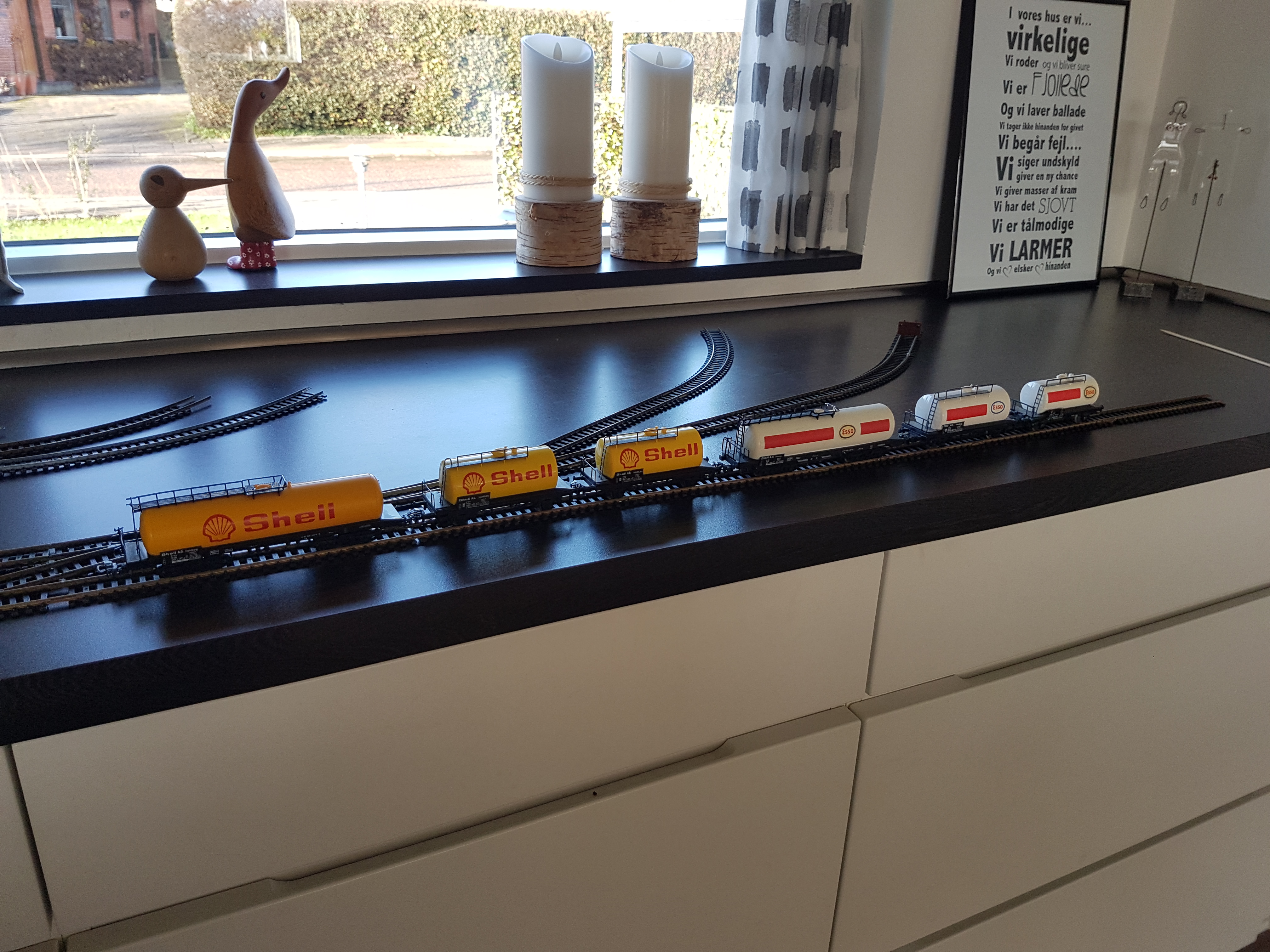

Jeg har dog fået købt 6 tankvogne så jeg har lidt ekstra vogne at starte med ( det er dog Märklin så jeg skal lige ha fundet ud af om det kan svare sig at skifte akslerne ellers må jeg jo sælge dem igen.
Jeg har også fået købt et par byggesæt som jeg er ved at samle( et tankanlæg og en stor lagerbygning)
Derudover har jeg fundet kassen med den modeltogbane jeg havde som barn. Der er kun skinner og controller tilbage men tror da at det er brugbart. Min plan med det er så at lave en lille bane som ungerne kan køre med når de er med i hobbyrummet. Dertil jeg har købt en brugt Lima mz(faktisk magen til den jeg havde som barn)
Hvis det så viser sig at det ikke er noget de gider så kan jeg jo bygge lokomotivet om til digital, så har jeg jo et lokomotiv mere.

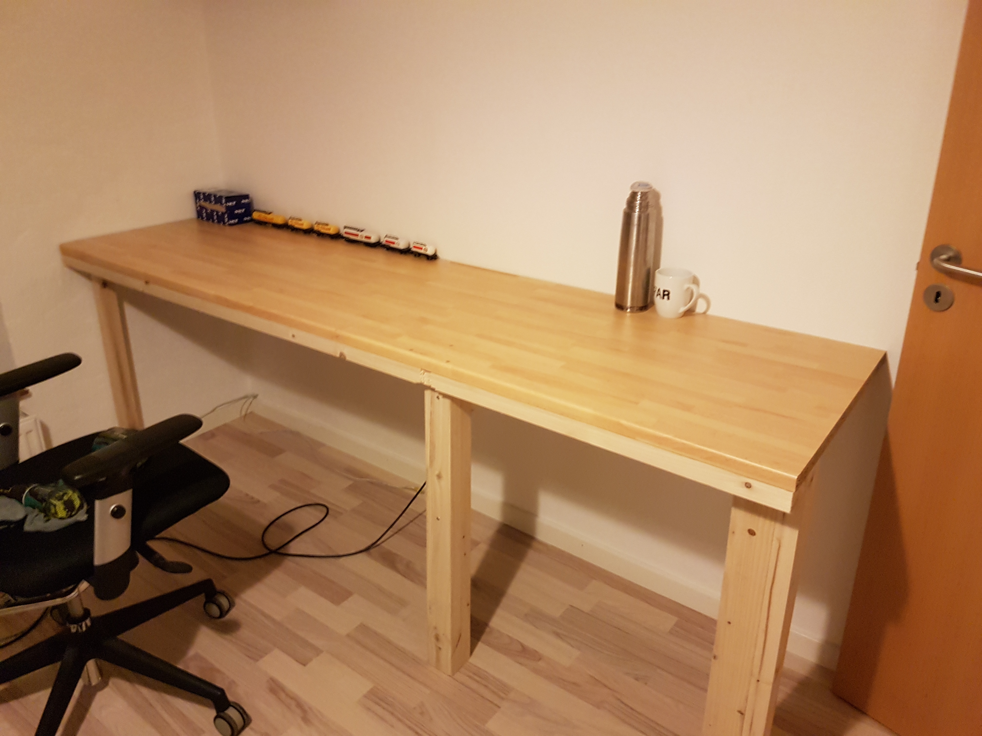

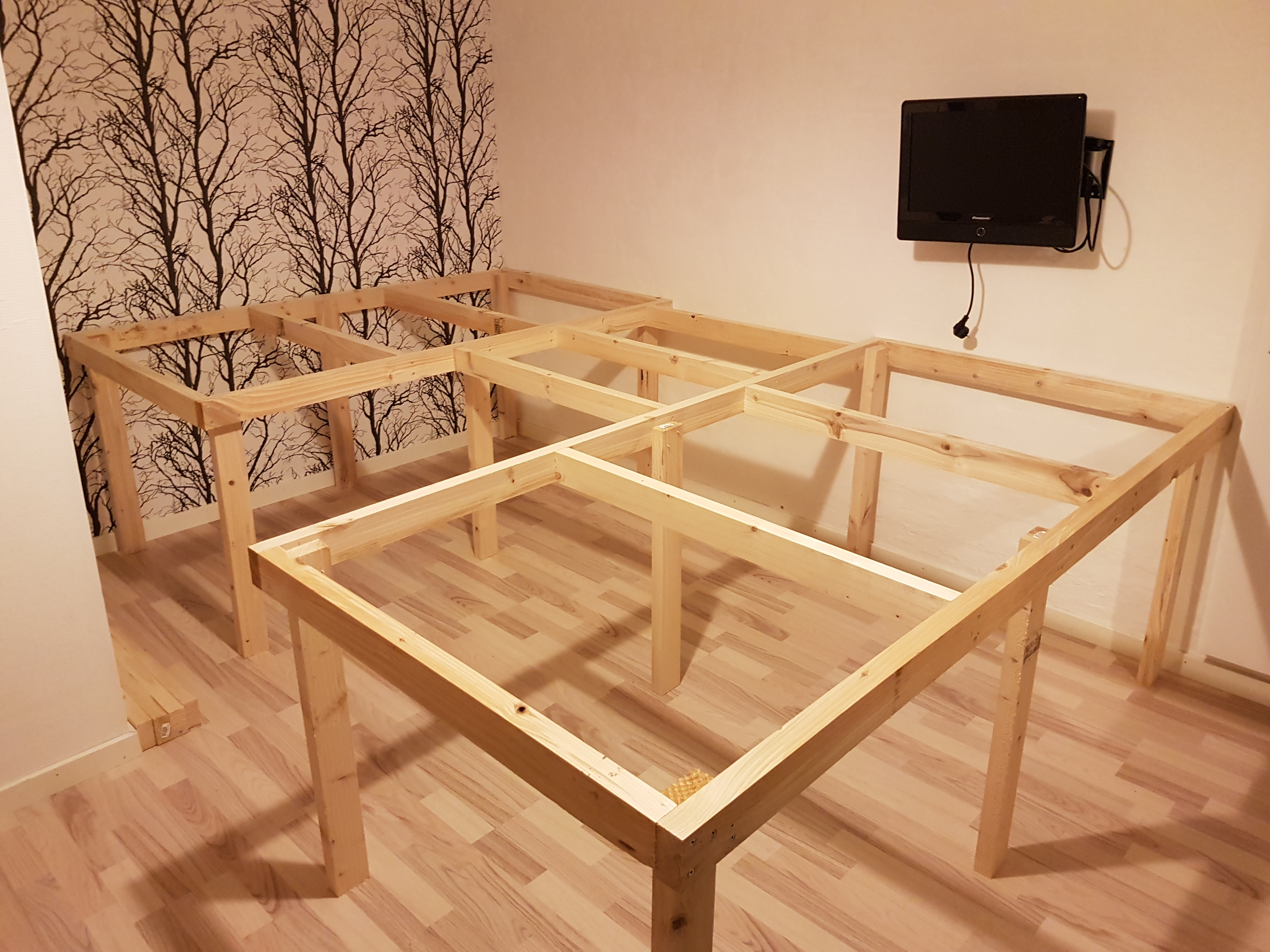

Jeg har indtil vidre fået bygget grundrammerne til banen og fået sat ben under. Fulgte rådet om at lave det ca 80cm højt. Derpå bliver så lagt 16mm spånplader over det hele og så vil jeg starte med at lave bane derpå.. Så kan jeg jo altid udbygge banen opad og bruge det plan til en skyggebanegård.
Indlæg: 24
Hov. Glemte lige billeder:
