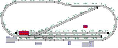

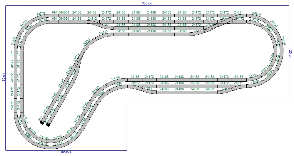

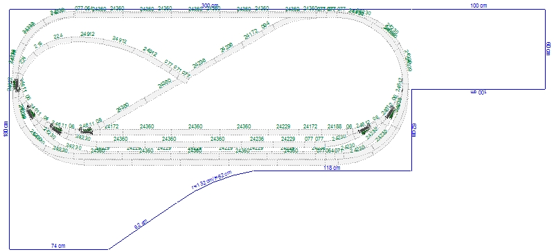

Jeg sidder og laver nogle planer over hvordan jeg skal bygge mit anlæg i et program ved navn "AnyRail".
Jeg vil her i midten af mit anlæg gerne have en 8-tals formet bjergbane til min T 299.
Problemet er, jeg kan ikke på min 8-tals bane til at hænge sammen. Jeg bruger 24130 og 24188 lige nu. Jeg har lavet 2 kuerver af 8 x 24130 og 2 x 24188 men den bliver skæv ?
Kan nogen herinde hjælpe mig med hvad jeg gør galt ?

Jeg har iøvrigt skrumpet Sorø Station her på sporskiftet - læs mere her..
http://www.sporskiftet.dk/forum/sporplan-sor%C3%B8-landstation

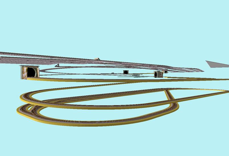

Og så lige i 3D. Her kan der selvfølgelig gøres meget mere ud af det. Og skyggebanegården er heller ikke tegnet endnu.
Skalatog.dk
Randers NØ
Indlæg: 181
Det ser ***************************** godt ud
Har dog lige et spørgsål. Der hvor sporet kurver ned til skyggebanegården fra stationen, hvordan for jeg vej over det spor ?
det er godt du har tænkt over den lidt for snæver nedkørelse ind under stationen for jeg leget lidt med det igår og fandt at den ikke kunne dreje så meget næste problem bliver at du skal tilbage og fange opkørelsen jeg kan kun få det til at hænge sammen ved at bruge R1 skinner.

Hej igen,
Brian, det er ikke noget problem, det er muligt at holde stigningen på 3% eller derunder. Og de to strækninger kan man også få til at mødes uden problemer. her er så skyggebanegården (plan og 3D), skyggebanegården mangler endnu en lang række små stikspor til lokomotiverne, der kører solo op til maskindepotet (og vice versa).
Og her så planen i Wintrack version 7.0

kun en ting at sige... perfekt.

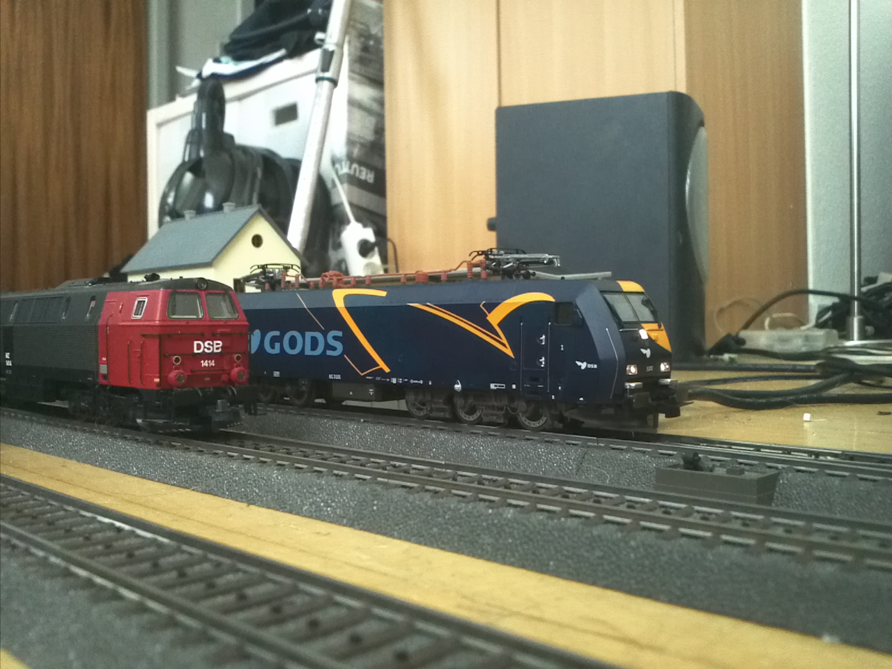

Så har jeg købt EG idag
Neeeej hvor er den dog bare smuk !
Desværre er den ikke med dekoder, så kan ikke køre med den

Jeg har monteret en ESU lok-pilot v. 4.0 i den
Det fungerer fint, da den allerede er forberedt til dette, og man kun skal skifte de der 8-pins stik ud. Altså inge lodning, heldigvis

EG'en kører fint nu
Dog larmer den en smule, men køber noget olie i morgen og giver den en dråbe af det
Ellers kører den overraskende godt
Problemet lå i slæbeskoen, som jeg ikke tror sad ordentlig på. Satte den på plads og prøvede igen, og lur mig om ikke den holder sig på sporene nu, selv ved høj hastighed

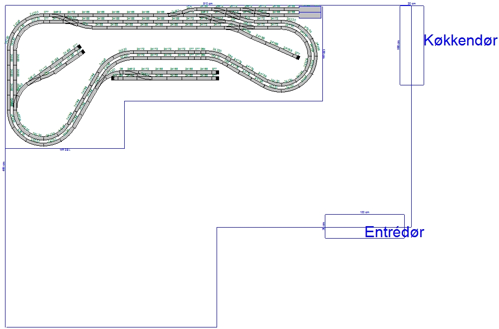

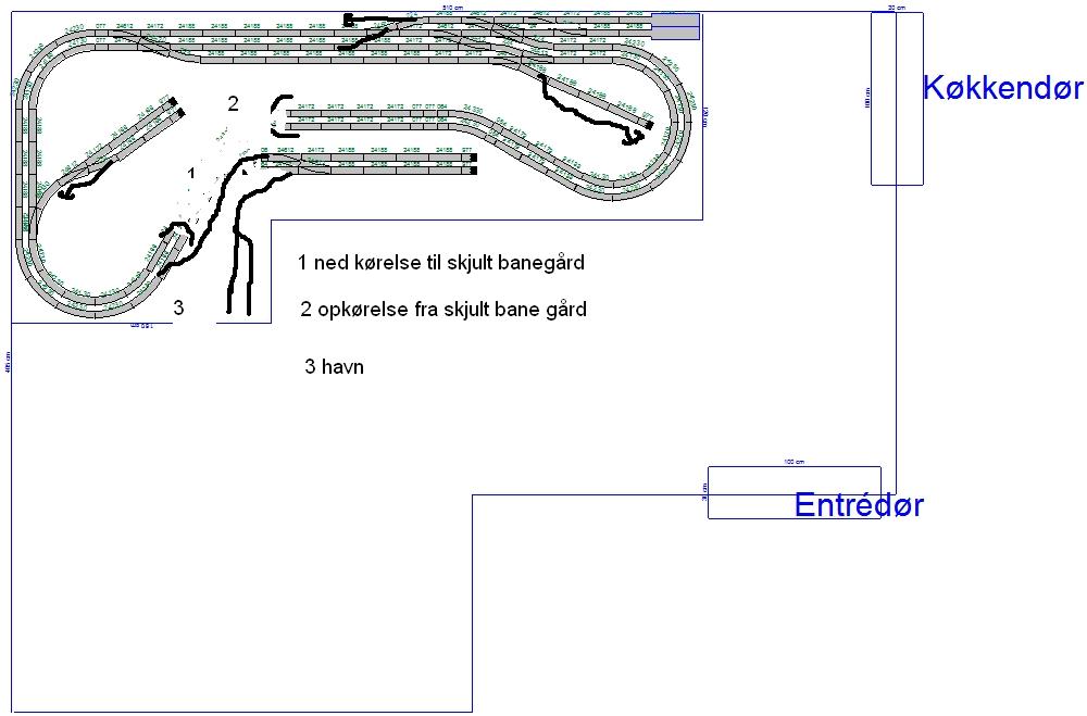

Puha..
Der røg lidt mere ud + et enkelt møbel mere, men hvad gør man ikke for mere plads. Det tog lidt tid at få den trumfet igennem, men damen er nu enig, da hun også glæder sig til at få et anlæg
Så jeg har nu formået at få gjort pladen til anlægget større, på trods at jeg ikke troede det muligt. (Det skal dog tilføjes at der heller ikke bliver plads til meget andet i rummet nu
Jeg laver lige en plade i wintrack og oploader foto så i kan se det nye areal

Her er så et billede af det nye areal.

diablomandk
Indlæg: 311
Hold nu lige op.. vil det så sige at den fine plan nu ikke skal bruges...
og helt ærlig nu er det vil ikke konen (ja ja i er jo ikke gift ) du har smidt ud.
nå men glæder mig til at følge med i den nye plan

Hej Michael, tror du hurtig bliver træt af kun at køre rundt og rundt og rundt og rundt og

Ivan: Det der var bare noget jeg lavede hurtigt. Det var bare for at se hvor meget skinne man kunne få på.
Brian: Nej ! Vil ikke opgive den anden plan, men håber man med den udvidede plads kunne lave den 2 sporet
Og bare rolig, har ikke smidt hende ud

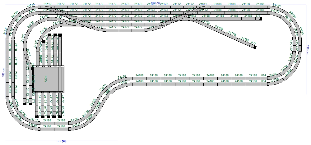

Hej Brian,
Kan du give mig målene på rummet, hvor din modeljernbane skal stå? Du har har tegnet et U-anlæg længere oppe i denne tråd - ved jeg godt, de mål har jeg - jeg vil bare lige checke at rumudnyttelsen er 100% OK.
Skalatog.dk
Randers NØ
Indlæg: 181
Hovsa, har ski da lavet en fejl.
Langsiden skal være 4 meter
Sådan her skal pladen se ud
M.v.h
Michael
PS: Se bort fra sporene.. Bruger den gamle plan, skal bare se om ikke jeg kan finde ud af at få den lavet dobbeltsporet, da jeg lige nu savner en 2 sporet hovedstrækning.

Ville lige høre, den lækre enkeltsporsbane i lavede, kører hovedstrækningen da ned på skyggebanegården og kører en hel runde ?

ja det gør den. fra stationen mod øst drejer den rundt ind under stationen og køre ned i den skjulte bane gård. hvor den ikke bare køre lidt men der vil også være plads til at kunne holde et par tog stammer.
min ide er fratisk bare at du bygger vidre på samme ide bare med 2 spor dog skal du lige huske sikrings spor ved skifte spor ved ind og udkørelse.
( en vis herre vil være stolt af mig nu )
du vil se at en station hurtig bliver dyr med alle de skifte spor men kommer til at se rigtig ud ( ja jeg har lært lidt om virkelighedes jernbane)
en lille station vil se sådan ud med sikrings spor
det er ikke meningen at der skal holde tog men sikker sig at der ikke lige er en vogn m/m der lige ryger ud i hovdesporet ved en lille fejl.

Her er en lille tegning af rummet som min bane skal være i med døre og anlæg
M.v.h
Michael

Og her med en trackplan. Men vil gerne have hjælp til sidespor da jeg synes dem jeg har lavet ser dumt ud
Ellers synes jeg hovedstrækningen blev meget god
M.v.h
Michael

nu du ikke har smidt filen så vi kan lege har jeg bare tegnet lidt
håber du forstår min ide men tror du ikke den bliver køremessigt lidt kedligt
du køre jo bare rundt og rundt ikke rigtig noget at køre til og fra
som station grusgrav savværk havn osv det giver lidt at køre til og fra

Hej Brian.
Grunden til jeg ikke har vedhæftet tra fil er fordi den bare bliver ved med at køre i vent venligst i uendelig tid
Den bane her skal (til at starte med) ikke have en skyggebanegård. Og ang. det kedelige med bare at køre rundt, var dette jo netop grunden til jeg spurgte om nogen kunne hjælpe mig med at lave nogle sidespor så jeg kunne få en fabrik og en havn eller lign.
M.v.h
Michael - Der har forsøgt at uploade igen igen

her er lidt men skal lige tænke lidt mere men har rette lidt op og byttet lidt korte skinne stykker om.

Det ser ski godt ud
Tak
M.v.h
Michael
