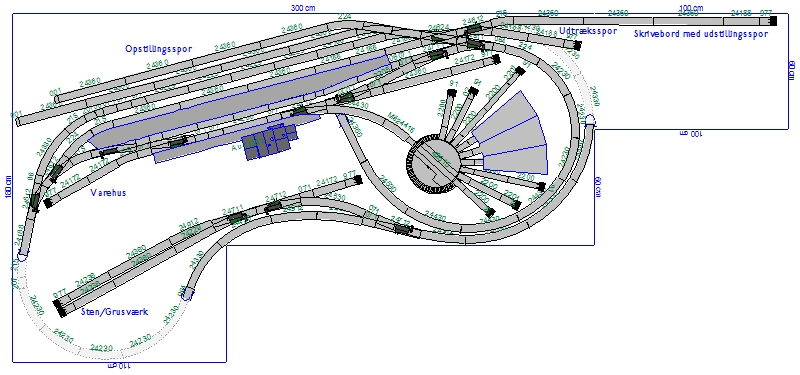

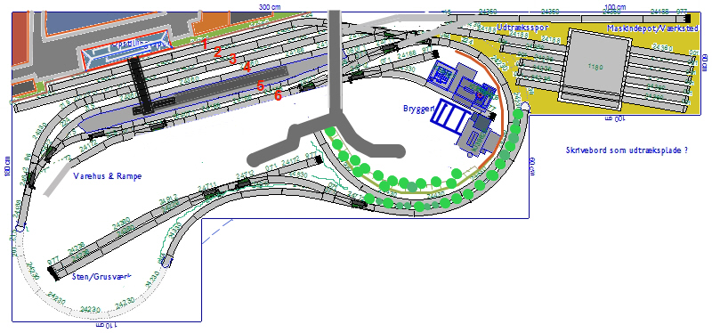

Her er så diablomandk´s forslag som billede her på forumVersion "diablomandk"...
Det bliver meget klemt til venstre ved drejeskiven og varehuset falder bort....versionen hvor skrivebordet bliver rykket ud synes jeg altså ser bedre ud.
Hvis der skal være plads til en drejeskive og skrivebordet skal stå helt inde ved væggen, så kunne det eventuelt se sådan her ud...

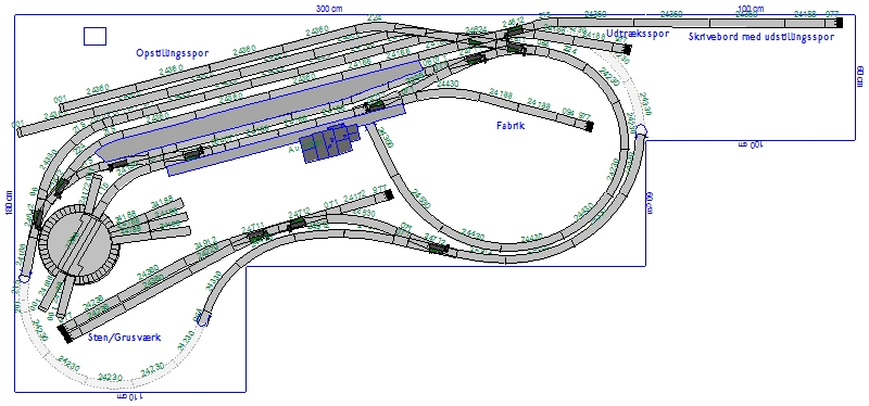

Version "Litra P"
Her er ulemperne, at spor I bliver afkortet til (næsten) ubrugelighed samt at lokomotiverne på deres vej til og fra drejeskiven hele tiden kører direkte forbi stationsbygningen, men plads til en del lokomotiver er der da Smile

jeg vil tro vi er meget tæt på her. hvad siger du michael ??? jeg kan rigtig godt lide denne plan her. så lidt plads og så meget spor og dog ser det ikke rodet ud og den giver mening. godt gjort P.
jeg ville ikke lave om på noget mere dag godt se den på en sim og endnu mere som bygget bane.
her er et fint hovdespor der er langt nok til lidt blok kørelse. lidt shjult banegård og masser plads til at leget med ragering.
der er bakker og stadig nok plads til at lave landskab samt lidt by.

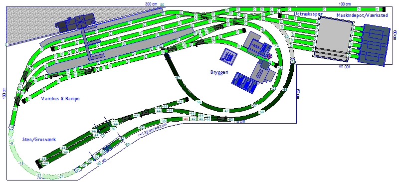

Det glæder mig at du bedst kan lide den første plan Smile Derfor følger her en lille optimering af samme. Jeg har lagt et bryggeri ind på anlægget, der hvor der bare skulle være en fabrik før. Der er blevet plads til et spor mere og bygningsmassen skjuler R2 kurven bag denne.

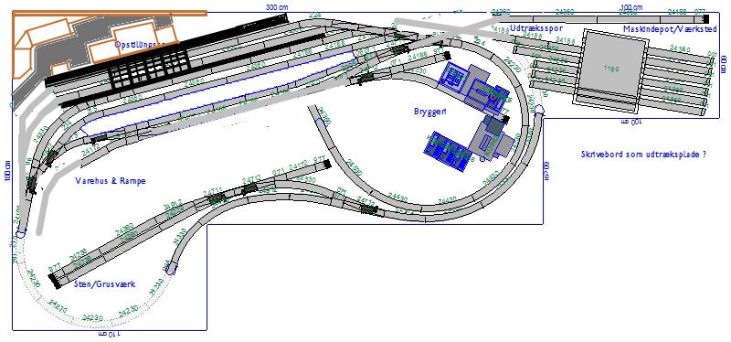

Uhh... Damen har rigeligt med idéer, desværre er langt de fleste bare umulige med denne plads. Vi har også vores diskussioner om drejeskive eller skydebro da hun mest er til epoke II/III.
Hun vil også rigtig gerne have rangerområde, hvilket jeg jo mener der er ved stationen + bryggeri + varehus.
Hun insisterer også på at der skal være en af de her broer märklin har lavet "den der ark bro". Meen... nu må hun lige slappe lidt af Wink
Kan rigtig godt lide idéen med bryggeri i stedet Smile
Og hennings forslag er slet ikke dumt Laughing out loud Faktisk er det en ret fed idé at lægge stationen der.

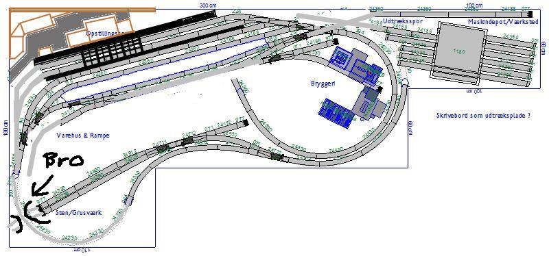

en bro jo for fanden da   se her....
der har du din bro

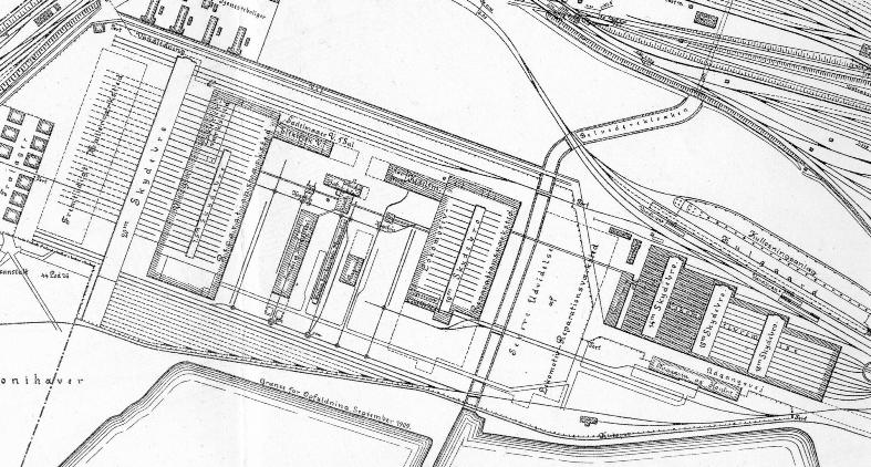

Det jeg mente er at skrivebordet eventuelt kan konstrueres som en udtræksplade. Og så vidt som jeg har forstået det, har Michael accepteret Hennings idé med at rykke det eksiserende skrivebord ud, så der bliver plads til maskindepotet/værkstedet på en separat plade bagved og dermed altså ikke på selve skrivebordet.
Hej til jer alle
der var flere skydebroer i København - mener der var 3 i remissen og der var flere ved værkstederne
i Fredericia var der drejeskive udenfor remisen og inden i den var der en kombineret skydebro/drejeskive - dog på den måde at det kun var når den stod et bestemt sted i den ene side kunne drejes rundt, skal finde nogle planer af det og bringe det her. måske var der også skydebro i Aarhus - men det har jeg ikke fået undersøgt/sikker på
Gider du lige præcisere ønskerne Smile
Det er med garanti den her ! Big smile Big smile Big smile
Og den er der ikke plads til nogen steder...sorry
Takker - "Øl er godt og øl er sundt - derfor drikker vi det døgnet rundt" Tongue Cool Big smile !
Ja, men rangerarealet/opstillingssporene ryger så over på den anden side af stationen og udtræksporet kan stadig benyttes i denne sammenhæng, men krydser hovedstrækningen. Men som sagt jeg kigger på det i morgen...

1 michael jeg må give mig der er skydebroer i lille danmark.
2 lars har du sporplanen i fil og kan du ikke smide den ud igan igan med alt det nye
3 lars. den er fint at han har rykket skriveboret ud. men skal der ikke være et udstillings spor ? ( ja jeg er vild med den ide )
4 michael jeg er nu så opsat på at hjælpe dig med at bygge det amlæg kan du ikke flytte her over ????? he he

Hej igen til jer alle - nok mest Lars P
glemte i forrige indlæg - er der plads til drejeskive / remise på pladen hvor skydebro / remise ligger ? skal så nok være en "skive" med mulighed for lille gradsindelling ( Fleischmann i 3 skinne ? har Märklin ikke "adopteret" den også? ) - men ok så mister man muligheden for at elmaskiner ( EG ) kan køre over drejeskiven - med mindre man laver/anskaffer en "spinne" overledning - ikke noget problem hvis man udelader overledningen -
Når anlægget ikke er i brug kan Michael bruge det bagerste spor som udstillingsspor - eller kigge på alle de fine lokomotiver der opholder sig på maskindepotets spor Cool .

med hensyn til plads og maskinedepot hvis man skulle lave det som det ser ud i den virkelige verden 1/87 skulle vi stadig have over 100 m lang stue
nu er det jo modeltog - og ikke virkelighed - så må man nu "nøjes" med den plads der er til rådighed- men kan godt bruge virkelige stationer omdannet til det mulige i model
jeg kan fortælle dig at tog man Helsingør st (Hg)  epoke 3 kræver den i 1 : 87 11meter og med færger 13meter - I Slagelsetiden ville vi have Hg i model og havde de 11 - 13 meter til rådighed og
selvom vi brugte Peco og Shinohara spor blev den "kun" 7,5 meter - og hvorfor nu det - jo ser du - det er sådan at man tjener temmeligt meget på sporskiftelængden - så selvom man bruger de lange sporskifter fra Peco og Shinohara - så er de ikke så lange som i virkeligheden - og det tjenes der på - så da vi tegnede Hg kunne den være på 7,5 meter og aligevel var perronsporene længere end de var i virkeligheden - grunden til det var at når godsspor og færger passede sammen - så skulle stationens placering også lægges rigtigt og derfor blev perronsporene længer - samt at sporskiftelængden tjente man på - så......... alt er muligt - det drejer sig kun om at tilpasse og vælge hvad man vil
lovede noget plan over maskindepoter med skydebroer - så her foreløbig Gb Mdt 1911 - en gammel sag - men holdt sig i det store hele i lang tid - men at jeg også et sted har Fredericia og Aarhus maskindepoter -
Mdt Gb + Cvk 1911 - skydebroer
Hej til alle
kom jo lige pludselig i tanke at Michael jo kører epoke IV og V og der er stationer jo lavet meget om og godstrafik er der jo ikke meget af, således som jeg og andre kender det fra epoke III
men sætter lige planideen ind - kommentere den så
Lars P/Michael anlæg - epoke 4 - 5 ide
vi smider stationen og byen op på første sal - derved beholder vi jo grundideen - dropper drejskive i første omgang - og afventer om "generaldirektøren" eller "statministeren" vinder slaget
Har så givet sporene numre - spor 1 og 2 er depotspor for personvogne - styrevognstog - spor 3 er godstogsspor - så derfor forbindelse med udtræk - således at hovesporene 4 og 5 som er perronspor - ikke generes - der vil jo ikke være så meget gods - så skæringen med hovedspor for at komme til bryggeri og varehus / rampe vil kunne klares rimelig godt i togløse tider - således som det også foregår i virkeligheden -
måske kunne man så i forbindelse med udtrækket lægge et sporskifte ind under den vejbro der nu går over stations østende og føre det ind under byen med 1 - 3 spor hvor der kan stille godsvogne på, således at det virker som om der er en forbindelse den vej til noget havn eller industri - der vil så være noget med omløb for vogne til bryggeri - men det må vi se på - men ellers sker sådan noget i den "togløse" tid ved hjælp af spor 5 og 6 - og så kan der stadi i den vestlige ende ankomme/afgå tog - måske ved at kigge lidt på sporskifternes placering til spor 3 og 4 i hovedsporet - mere vil følge - såfremt der er noget i dette -  skal jo lige have Lars, Michael, hans bedre halvdel - og "udiplomatix" med
den striblede linie ved nederste indhak muliggør en måske bedre linieføring således at "statsministeren" får sin buebro og "generaldirektøren" beholder sin skydebro

Det er jo genialt ! Laughing out loud Ville enormt godt have en station md overgang over sporene Laughing out loud Og det har du lige formået at lave Laughing out loud Og det med vejbroen er en kanon ide Laughing out loud Det her anlæg bliver bare bedre og bedre Laughing out loud
Ang. det med ark broen i indhakket. Kan det lade sig gøre, ville det da være kanont Smile Så bliver hun ikke så sur Tongue Og det ser i øvrigt sk**e godt ud når en IC3 passerer sådan en bro Laughing out loud
Kunne rigtig godt tænke mig at se den i 3D nr den er færdig Laughing out loud Det ser jo meget bedre ud end jeg nogensinde havde forventet muligt med den plads jeg har Laughing out loud
Jeg sætter enormt stor pris på jeres hjælp Laughing out loud
Tusind tak Laughing out loud
M.v.h
Michael

Hej allesammen,
Jeg har nu bygget de fleste af Hennings ideer ind, men ændret lidt her og der. Spor I er nu gennemgående og sporet til maskindepotet er nu lagt sådan, at der ikke er nogen direkte forbindelse til stationens genenmgående spor. Der skal files og saves en del i C-sporet, men det skulle ikke repræsentere noget større problem.
Der blev plads til den ønskede bro forrest på anlægget. Jeg forestiller mig at der skal løbe en lille flod under denne. Eventuelt kan der blive plads til en sø midt på anlægget. Denne kan bygges på den klap, der alligevel skal være der i midten af anlægget for at man kan nå over i hjørnet, når der skal bygges der.
Bryggeriets bygninger har jeg ikke rykket helt ind til sporet for så kan man ikke se vognene på dette.
Vejbroen over den østlige del af stationen har jeg ikke fået bygget ind endnu...
..og det kniber lidt med dybden nu - det kan godt være der skal ofres et par centimeter mere af stuen Smile.
Hej Lars -
det ser ( mindre pænt ord ) godt ud - og så er mine indvendinger også tilfredsstillet, tænker nok for meget epoke 3 endnu og blander det sammen med de højere epoker - og du kan bare det der -
grunden til at jeg rykkede på bygningen - var at jeg ville prøve at på lagt noget læssespor ind - men fik ikke skrevet det - nogen andet at er at det lidt mere pladsbehov - er jo mere tænkt, da max længde og dybde jo stadig er på de mål der var på starten - og så fik du også afværget en "skilsmisse" - godt gået - så er det bare hvad Skala og Damen siger - mærkeligt som man næsten ligesom får en ejerfornemmelse - når man er medplanlæggerideskabendeforslagsudøvende på et anlæg
et forslag ( ja kan ikke lade være ) er jo at man i venstre side af stationen jo kan lade muren forsætte langs hovedsporet og på den måde få noget mere by - men meget meget fint
det bliver jo nok meget sværere med ham der diabloman - men mon ikke du kan knækket den nød også - det umulige tager så måske lidt længere tid - hvorimod mirakler vel har en leveringstid på 2 - 3 uger:bigsmile:

altså vi må lige have filen til planen så vi kan se fra alle vinkler men det er sgu tæt på jeg opgiver mine idder og bare hopper på denne plan her for den er sgu rigtig god helt sikkert.
og mon ikke skala hopper i stolen et par gange eller 2.
dog har jeg stadig et par rigtig små ting men mangler filen til planen så jeg kan se om disse små ting kunne være en ide.

Hej igen,
Bare skyd løs - se vedlagte fil (Wintrack version 8 ).
Fjotte_160911_8.tra 23.68 kB
diablomandk
Indlæg: 311
altså der er et eller andet der gener mit øje kan ikke sætte finder på hvad tror den er nedkørelsen til skjulte banegård der drejer for meget ind mod bagvæggen skulle nok lige ha skiftet den sidste drejeskinne ud med en ventser dreje for at der ville være plads nok til at møde opkørelsen. plaseringen af bro virker men der er noget forkert ved det. og dog ser det fratisk skide godt ud.
men ali i ali tror jeg bare der skal huse træer og lige liv på banen.
en ting er helt sikkert den er god og spændene nok at køre på selv om den er lille sker der lige nok til den ikke er kedlig og stor nok til man kan lege.
rigtig godt stykke arbejde.
Hej Henning,
Sådan tænker jeg også - per automatik Epoke III - hvis ikke folket skriger alt for højt Wink
Det havde jeg faktisk i tankerne - hihi - men jeg var for doven - eller der var for lidt tid til at finpudse det hele...
Jep! Specielt når jeg tager til udlandet en uges tid - hvilket jeg gør imorgen....

h087 skrev:
noget jeg ville spørge dig om der kunne tilføjes højdemål ved sporene - således at man bedre kunne se forskellen ?
Hej Henning,
Se vedlagte billede nedenfor....
