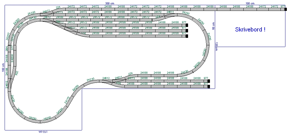

Jeg sidder og laver nogle planer over hvordan jeg skal bygge mit anlæg i et program ved navn "AnyRail".

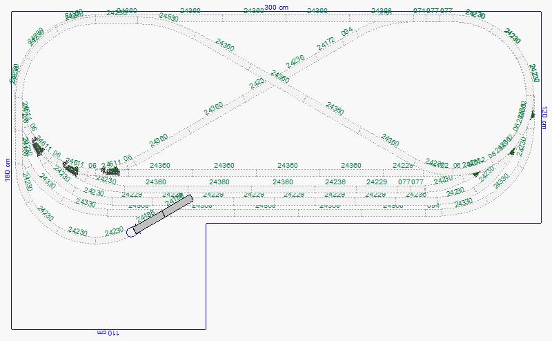

Jeg vil her i midten af mit anlæg gerne have en 8-tals formet bjergbane til min T 299.
Problemet er, jeg kan ikke på min 8-tals bane til at hænge sammen. Jeg bruger 24130 og 24188 lige nu. Jeg har lavet 2 kuerver af 8 x 24130 og 2 x 24188 men den bliver skæv ?
Kan nogen herinde hjælpe mig med hvad jeg gør galt ?
Mange Hilsner,
Michael

diablomandk skrev:
hans kan du lave den plan her til c skinner.
og ligge den ud som fil så jeg kan åbne den i mit wintrack.
grunden er at jeg kan lide planen selv om den er lidt mindre end hvad jeg har plads til.
Planen var tiltænkt som forslag til Michael.
Den er i C-Skinner.
Hvor meget plads har du? nogle mål gerne en tegning. Lav evt. en grundplade i Wintrack. Hvad har du tænkt der skal være?  Hvis du sender en pm med din mail-adresse skal jeg gerne sende sporplanen.

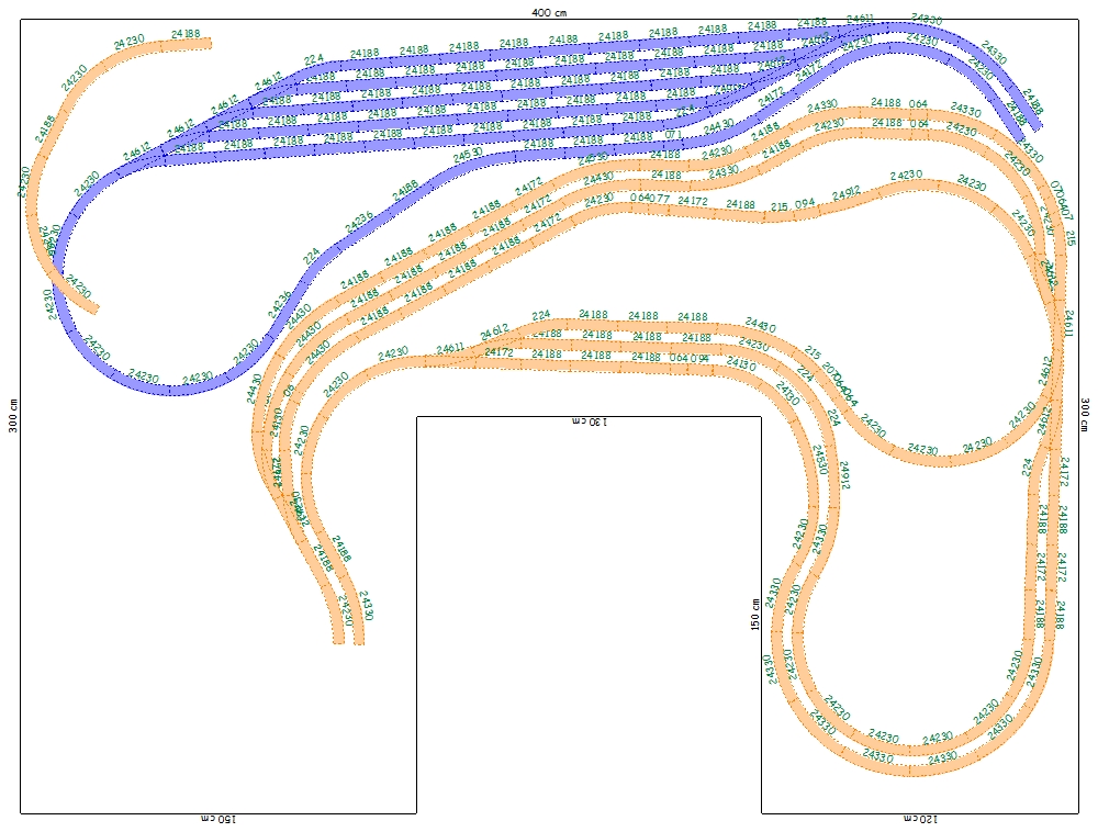

Hey Hans.
Den plan du har redigeret er den første. Jeg har lavet en anden da jeg gerne vil have en hovedstrækning med 2 spor hvor det ene spor ikke kommer under 24230 i kurverne da heljans IC3 ikke er særlig glad for 24130.
Det er ellers kanon flot lavet Smile Men her er et link til den nye plantegning jeg lavede Smile SPORPLAN

Har set på din nye sporplan, tror du bliver ked af den i længden.
Du har to spor der går rundt, det er svært ,når man ikke har mere plads.
Jeg tror du vil få mere glæde af et enkelt spor, det vil give lidt mere spillerum.
Men selv om man kun har et spor rundt, kan det godt komme til at se ud som om der er flere.
Hvis man bruger, op og nedkørsler fra skyggebanegård rigtigt.
Det vil give mulighed for lidt afveksling i de tog der kører, samtidig kører lokomotivet ikke ind til stationen inden sidste vogn er kørt ud.

Tjoe, du har en pointe der, men vil bar godt kunne køre med 2 tog på en gang. Jeg vil fx. gerne have et passagertog der kan køre rundt til stationen mens en EG'er trækker et godstog rundt samtidig Smile

ok nu har jeg leget lidt og forstillet mig at køre rundt på den bane her.
alt går rigtig godt.
toger kører lystigt rundt og livet er herligt til jeg skifter sporet og køre det ned under til den skjulte banegård.
problemet kommer nå det kommer op igen så har det jo lige vendt sig så trækraften og køre nu den anden vej... jow det kommer op til byen og rundt og rundt stopper fint ved signalet osv.
men men men nu kommer det.. vi skal ned i kravlegården igen men denne gang skal det så køre baglæms den og vende.
kort sagt der mangler en vendesløjfle et sted
håber du/i kan se hvad men mener.
men jeg kan rigtig godt lide skiftesporet på til skriveboret det er rent guf

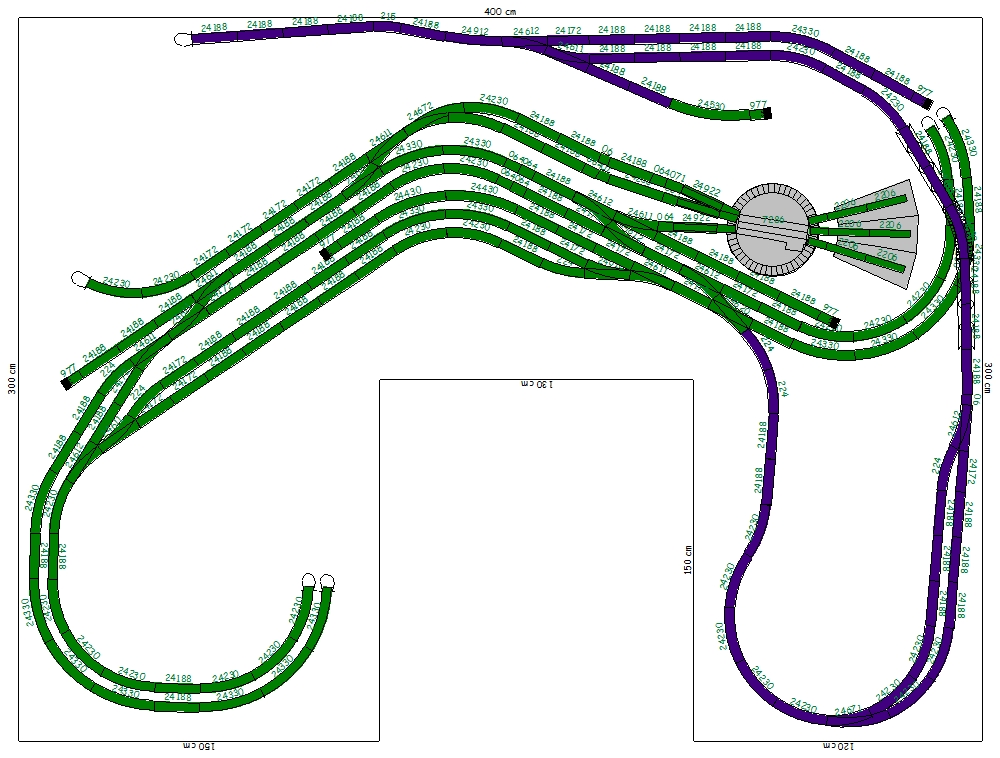

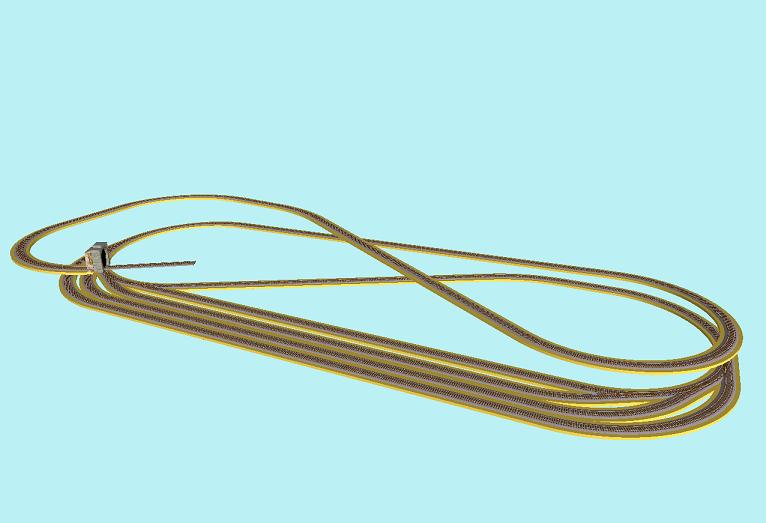

Så prøver vi lige igen, har tilføjet en forlængelse af sidebane til lille station og op til hovedbanen. Mangler nogle højder der skal tilrettes.
Sporplan43Sporplan43skygge

ser rigtig spændene ud.
især hvis det øverst ragerner spor kunn mådes med det yders spor i højer side . her tænker jeg på en lille privat bane der kører lidt for sig selv og kun LÅNE lidt stadsbane spor for at komme hele vejen rundt.
Hej Fjotte,
Din skyggebanegård er meget fin hvad sporlængder angår, men der er mange s-kurver og stigningen op i dagslyset bliver meget stejl, hvis ikke du lægger hele skyggebanegården på skrå. Og helt rigtig set, hvis der er en vendesløjfe forneden er det smart med en foroven Smile.

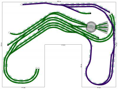

Jeg har lavet en skitse over hvordan en skyggebanegård kunne se ud på et anlæg af din størrelse (minimum R2 - frihøjde ca. 24cm, opstillingssporene ved kant så man kan nå dem):
Udgangen fra skyggebanegården er lagt sådan, at du lige efter denne kan udnytte den maksimale længe på anlægget til den største station.

Hey Lars.
O.O Sikke et kanont stykke arbejde. Dyb respekt. Det er jo kanon flot lavet. Men skal lige høre noget. Når du nu skriver:  (minimum R2 - frihøjde ca. 24cm, opstillingssporene ved kant så man kan nå dem), Hvad mener du så med R2 ? Er det at den skarpeste kurve du har brugt er 24230 `? Undskyld hvis jeg spørger dumt men har ingen forstand på det.
Har blot en masse materiel og skinner som jeg nu "selv synes" at have fundet plads til et anlæg til, hvilket jeg har drømt om siden jeg fik mit første märklin som 6 årig Smile
Jeg har kigget lidt på sporplaner, (mener det var dig der foreslog at jeg kun skulle have 1 spor rundt), men jeg kan ikke få lavet en bane kun med et spor som jeg synes om. Har du nogen forslag til hvad jeg kunne gøre for at den måske blev lidt mere interessant for mig når jeg både har passager og godstog jeg gerne vil køre med på samme tid ?

Hej Michael,
Ja, R2 er 24230 og familie. Med hensyn til hvor mange spor du skal have rundt, ville jeg også sige at pladsen tilsiger en bane med enkeltspor. Men hvis man nu har rullende materiel, der hovedsaglig har kørt/kører på de "lange" dobbeltsporede strækninger kan man jo altid "snyde". Altså en paradestrækning med to spor (med ned- og opgang til skyggebanegården) og så en bane med enkeltspor, hvor de internationale eksprestog ikke viser sig, men kun det halve lyntog - der så bekvemt nok - ikke har brug for en så lang perron. Smile

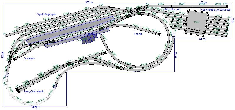

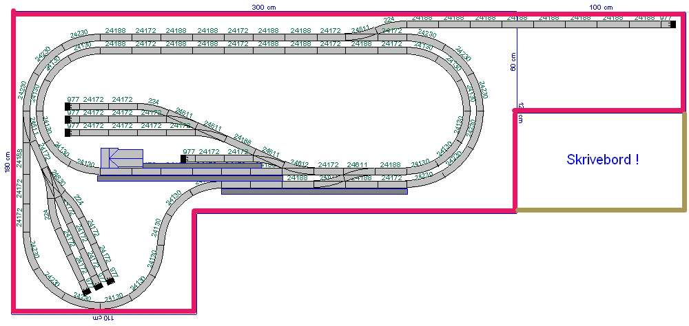

Jeg har efter lidt simulation og tænkning, fundet frem til at i nok har ret i jeg bliver ked af en dobbeltsporet strækning.
Derfor har jeg nu siddet nogle timer og forsøgt at lave en enkeltspors strækning. Meeeen.... synes nu ikke de bliver særlig gode, (nok fordi jeg er meget grøn inden for dette).
Men hvad siger folket ?
Den på billedet er det bedste udkast jeg har lavet, er den god nok ?

diablomandk
Indlæg: 311
altså det er jo noget med smag og behag. personligt ville jeg blive træt af ikke rigtig kunne flytte rundt hvis jeg jar et tog kørende på hovde lingen. men igen hvade jeg 2 ville de også blive fyldt op hurtigt.
jeg tror jeg kender dig godt nok til at jeg tør forslå dig en skjult linge under banen som du så kunne køre ned på da du dllers men den lidt korte tur( vil jeg tro ) ville have svært ved at have gang i flere på engang.

Tjae, så kender du mig ret godt Smile Det kunne være en super fed idé hvis jeg har forstået det rigtigt. Altså sådan at den kører ned på en plade under og kører rundt og kommer op igen ?

ja eller have den som et depot du kan køre en stamme ned på vente 5 min og hente den op ( så har den været i kosør og tilbage til igen ) he he

Men ja, jeg kunne jo lave en ring / vendesløjfe ved depotet på underpladen Smile God idé Smile Takker mange gange Smile

Det var også en god en ja.
Men den kræver lidt modificering til R2 og så skal inderkurven fjernes Smile

Jeg skal anskaffe nogle spor men har selv ca. halvdelen af dem. Jeg forstår ikke helt hvad du mener med det du har skrevet. Kan det forklares på anden måde ?

hej
er der plads til at du kan lave stigninger og fald på banen , således at en endestation lå oppe og sporet til evt rundbane og vendesløjfe ligger nede
hej

Det håber jeg da.
Langsiden er 3 meter så der burde vær nok vil jeg mene.

at du har 3m at gøre godt med kan gøre det lidt svært at skulle køre ned/ op derfor man lige skal regne lidt på hvor mange cm man har at lege med husk på at vi max snakker om 3% fald hvis det skal se fornuftig ud og du ikke skal have tog der stopper. personligt har jeg lavet det sådan at de første skinne stykker starter med max 1% så 2% så 3% for at ikke give lokomotivner problemer nå de skal trække op. ned er nomalt ikke noget problem.
og husk vi tester ved langsomt kørelse nå vi køre op.
et ikke fart indstillet marklin lokomotiv kan i fuld fart nok klare 10% men det vil se rigtig dumt ud.

Hej Fjotte,
Hermed et forslag til hvordan din bane kan se ud. Den store station har plads til et mindre styrvognstog på spor 1. Spor 2 og 3 har en anseelig længde. Perronen er ca. 160cm lang, så her kan der teoretisk køres med tog med fem lange passagervogne. Spor 4 er til stoppende godstog, hvor stationens Köf kan hægte vogne af og på din ME Smile
Godsvognene skal hentes/bringes fra varehuset, fabrikken og/eller stenbruddet. Stationen har fået et meget stor maskindepot med en skydebro (du behøver ikke en drejeskive da du kører epoke IV-V). Forklaringen på det er, at jeg forestiller mig at den næste store station ligger lige i nærheden og at der ikke var plads til maskindepotet der. Så nu har du altså muligheden for at købe flere lokomotiver og samtidig køre med dem Smile
Skyggebanegården forestiller jeg mig i samme stil, som den jeg har vist længere oppe i denne tråd. Så er der plads til fire togstammer und jorden og en to-tre stykker ovenfor. Dertil kommer et par rangerlokomotiver og alle de lokomotiver, der skal serviceres i maskindepotet og som kører solo frem og tilbage til skyggebanegården. Måske vil det være en god ide, at udstyre skyggebanegården med en række stikspor til disse.
Der er ikke brugt R1 på banen og R2 har jeg forsøgt at skubbe i baggrunden (altså hvor det kan lade sig gøre). Håber du eller andre kan bruge mine ideer til noget. Banen kan med garanti optimeres - forbedringsforslag og kritik modtages med tak.
diablomandk
Indlæg: 311
wow hold op der er godt nok komme spor på uden at det virker for meget.
eneste lille ting jeg tænker på er at stationen vender væk kan du evt ligge filen ud du har lavet ???
Brian
Hej Brian,
Ja, det er rigtigt at stationsbygningen ligger ud imod kanten af anlægget og at der er langt ind til stationen. Dette er prisen for at få en fornuftig perronlængde og for at kunne udnytte pladsen, hvor maskindepotet ligger, bedst muligt.
Jeg prøver at lægge filen op - skal lige downgrade den fra WinTrack ver. 10 til ver. 8, så flere kan kigge med...
Edit: Her er så et link...
http://www.file-upload.net/download-3734693/Fjotte_140911_8.tra.html
