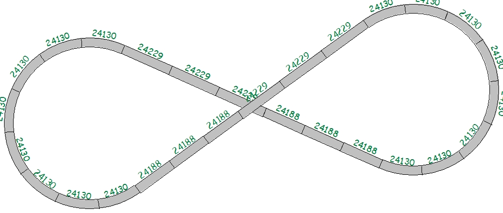

Jeg sidder og laver nogle planer over hvordan jeg skal bygge mit anlæg i et program ved navn "AnyRail".
Jeg vil her i midten af mit anlæg gerne have en 8-tals formet bjergbane til min T 299.
Problemet er, jeg kan ikke på min 8-tals bane til at hænge sammen. Jeg bruger 24130 og 24188 lige nu. Jeg har lavet 2 kuerver af 8 x 24130 og 2 x 24188 men den bliver skæv ?
Kan nogen herinde hjælpe mig med hvad jeg gør galt ?

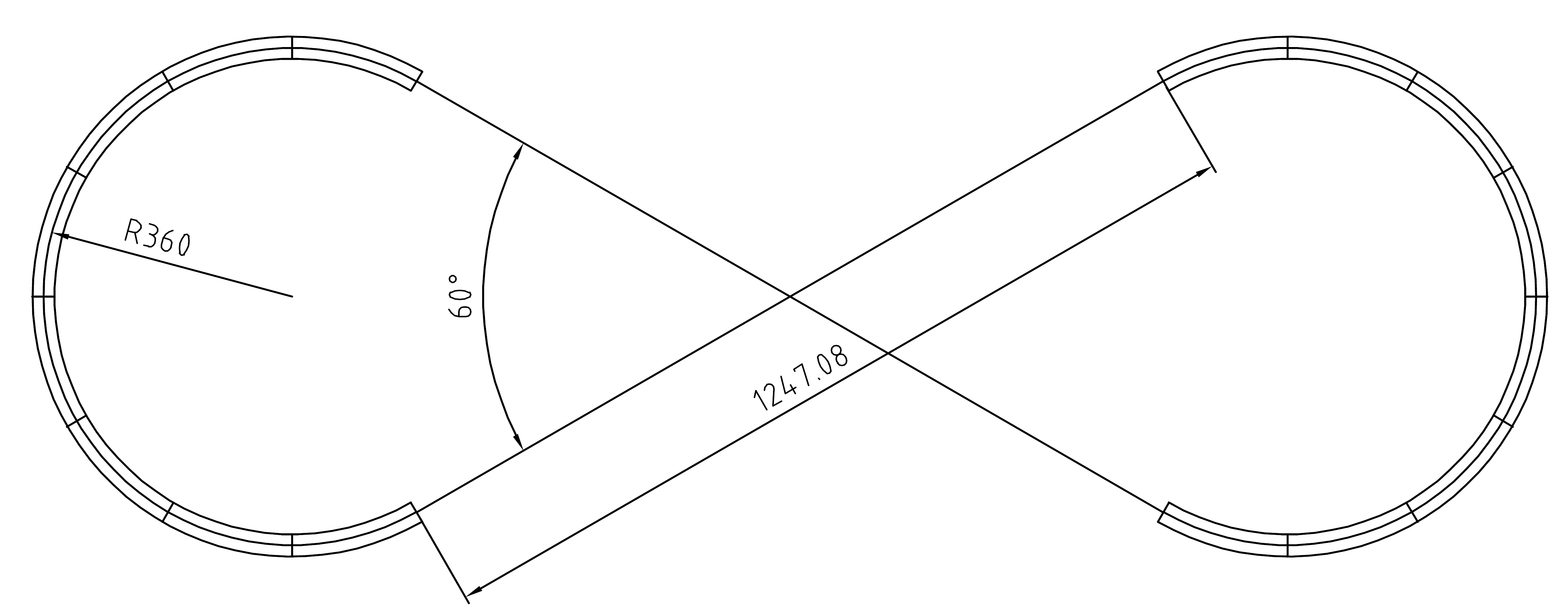

Jeg har tegnet de to kurver med 8 stk R360 mm 30 grader i hver. Dernæst er indtegnet midten af de rette spor, og kurverne er flyttet ud i den rigtige afstand.
Er det sådan du havde tænkt dig?

Ja lige præcis
Og så hvor det ene spor kører over det andet
Men kan ikke få det til at hænge sammen i C skinner

Ok. Hvis du ser på tegningen, er længden af de to lige spor 1247,08 mm. Det er den teoretisk rigtige længde, men Märklins C-spor kan godt give sig lidt i samlingerne, så lige ved og næsten er sikkert godt nok.
Hvis vi ser på dit spor, har du valgt sporstykket 24188 som er 188,3 mm langt, og 1247/188,3 = 6,62 stk - altså langt fra et helt antal sporstykker. Den næste længere er 24229 som er 229,3 mm langt, regner vi bliver 1247/229,3 = 5,44 stk - altså heller ikke et helt antal.
Så kan vi prøve med halvt af hver, altså 3 stk 24188 og 3 stk 24229, det bliver 3*188,3+3*229,3 = 1252,8 mm - det nærmer sig de 1247 mm. Det kan godt være at det er godt nok. Jeg har ikke selv nok erfaring med C-spor, men hvis du har disse sporstykker, kan du jo prøve.

Har desværre inge 24229, men kan se ideen med det
Tusind tak
Jeg vil prøve at lege lidt med det

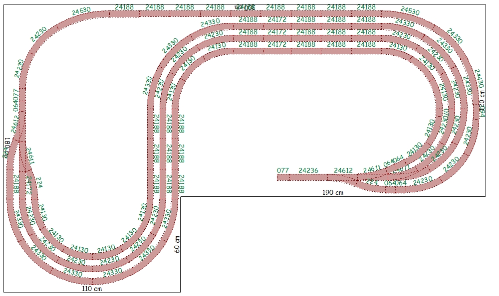

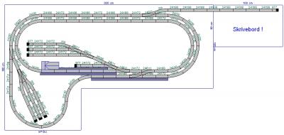

Dette er hvad jeg sidder med lige nu
Men synes på en eller anden måde ikke jeg udnytter pladsen rigtigt
Nogen forslag til hvad jeg ellers kunne gøre ?
M.v.H
Michael
PT: I bunden er der brugt 24130 (30 grader) men ville godt have plads til 24230 da heljans IC3 ikke er særlig glad for 24130.
Er det muligt på den plads ?
M.v.H
Michael
Det er vel bare at rette sporet ud
med venlig modeltog hilsen
Ivan
sporplaner
Skalatog.dk
Randers NØ
Indlæg: 181
Kom op med dette forslag i stedet som jeg tror det bliver
Michael - DSB Epoke IV/V - 2-skinne
Hej Fjotte,
er du helt sikker på at det er den maksimale plads du har til rådighed? Eller vil give dit anlæg? Kan du give os en tegning af rummet med alle forhindringer indtegnet (døre, vinduer, møbler der skal være der)? Det vil hjælpe meget, da det første skridt ved planlægningen af en modeljernbane er at finde ud af hvor meget plads man har til rådighed. Derefter ville jeg tænke lidt over banens tema (eksempelsvis lokalbane, storby i nærheden, industri osv.) og så naturligvis epoke (altså ca. hvornår finder det hele sted).
diablomandk
Indlæg: 311
Jeg mener bestemt at den sidste bane ser ganske fin ud. men men men jeg kunne nu altså rigtig godt lide din ide med at have en udstillings spor som kørte op på dit skrivebord.
tanker om at sende t 299 op efter brug så den holder og man så har lidt godt at kikke på nå man arbejder finder jeg ganske hyggeligt.
selv om det nok bare sætte gang i dagdrømmende og så er det jo ikke sikkert den holder sillle længe:-).

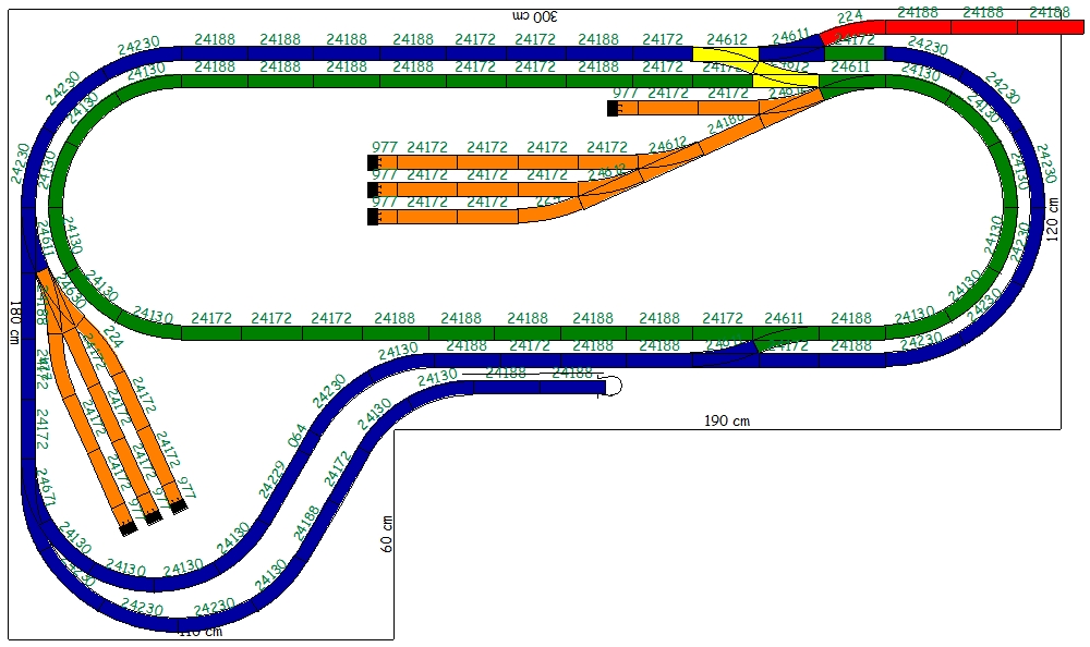

@Lars: Det er den maksimale plads jeg har. Har målt, vendt og drejet hele lejligheden for at se hvad der gav mest plads
Ang døre er der ingen i nærheden af anlægget men der er 1 vindue. Kan da lige se om jeg ikke kan få lavet en plan over rummet her i weekenden
(OBS: har selvfølgelig lavet en men den er på papir og har ikke scanner.)
Epoken er IV/V, temaet: tjae, nu er det mit første anlæg og er ikke så meget inde i det, men tænkte det skulle være en mindre landsby med måske en enkelt industri udenfor byen og så ellers lidt bevoksning
Men er meget åben for forslag hvis folk har nogle gode råd og idéer, ligesom jeg sætter meget pris på dine spørgsmål
@Brian: Tak for det
Ang. udstillingssporet, så var det i første omgang bare udtænkt som et spor hvor jeg kunne sætte togene på og have strømskinnen da computeren står der og jeg har en lille drøm om at jeg på et tidspunkt skal have PC-styring. Men idéen om udstillingsspor var da bestemt en god idé. Dog foretrækker jeg mere at kigge på min ME 1522 Eller MFA 5003
Men jeg vil heller ikke udelukke at der kommer et udstillingsspor. Kan være jeg laver en bro eller tunnel og derved fører et udstillingsspor over til skriverbordet
Ang. Vendesløjfen, mener du så at jeg kan lave en på skrivebordet eller ?

Hej Michael,
Er det tilladt at gå i dybden/højden? Anlægget er stort nok til at man kan lave en skyggebanegård under anlægget.
Sporet over/på skrivebordet er en god idé. Det kan nemlig også bruges som udtræksspor i forbindelse med banens synlige station :-)

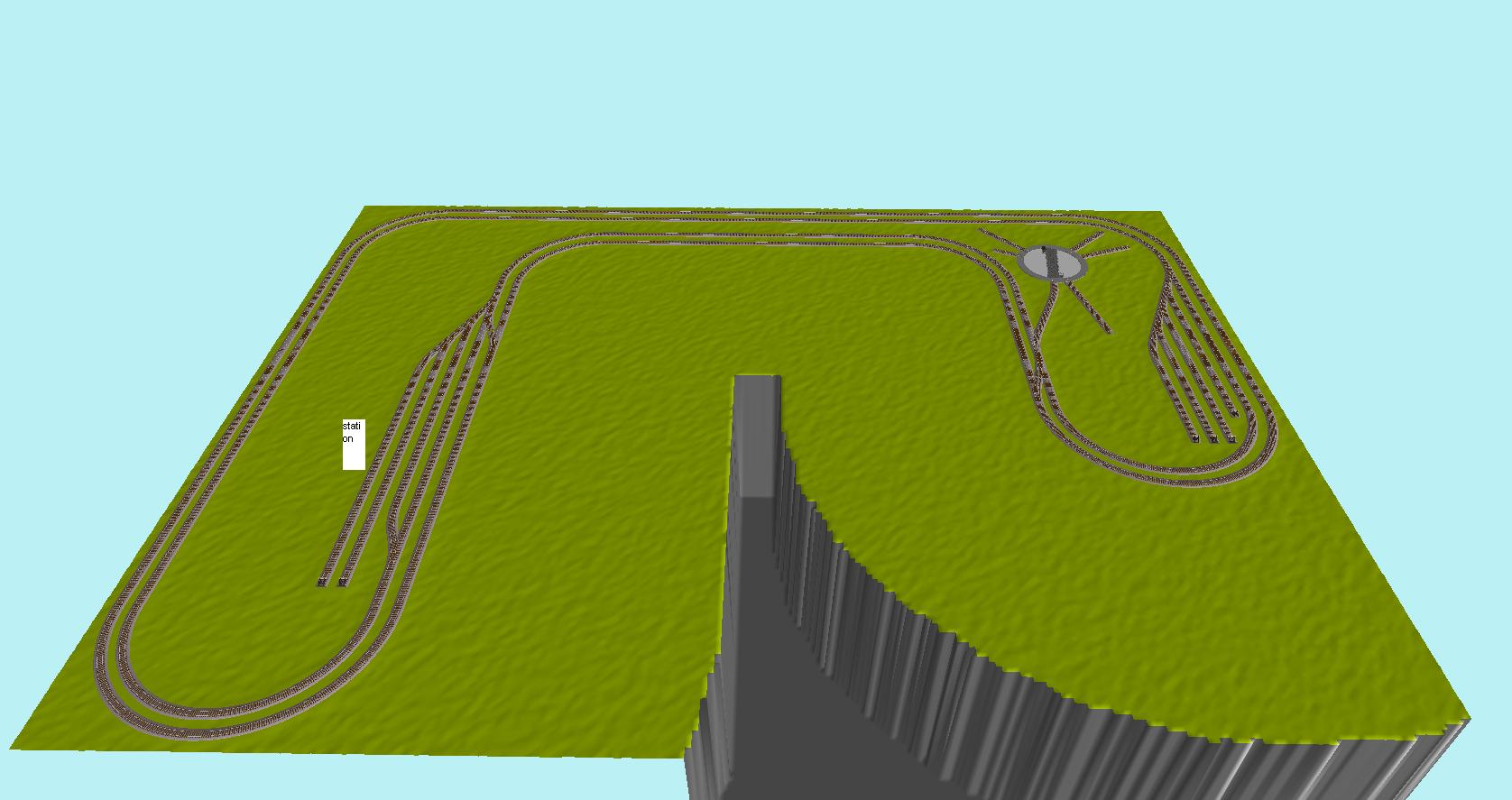

og det er der hvor du kommer sydfra og køre på og sporet drejer mod højer lige der kunne du lade det inderst spor forsætte rundt og dermed få en vendesløjfle. sådan en er meget pratisk at have. du skal bare tænke på at få en dims på hvis du køre 2 skinne system. men køre du 3skinne ( marklin ) er der ingen problemer.
glæder mig til at se et foto af dit skrivebord he he hvilket igen har gjort at jeg bare må lave samme ide
som du kan se på foto måtte jeg jo lige lege lidt

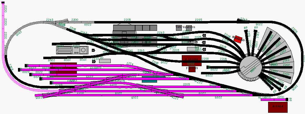

kurt jeg viser dig lige min grund ide ikk.....
så kan du sende mig en fil med hvordan det skal se ud med alt det sjove på signaler veje bygninger osv

Så kommer du nok til forklare lidt mere udførligt hvad du mener, med veje og broer m.m.
Du kan eksportere sporplanen som jpg i menuen File/Datei, så er det nemmere at se frem for 3D- visningen.

bqg
Indlæg: 1.102
Til at starte med, vil en del kommentarer til den viste sporplan, nok komme til at gå på at du skal passe på med at lægge alle sporene parrallelt med kanten.
Lidt på skrå giver en bedre oplevelse af anlægget. Jeg ser du har indsat en drejeskive. Det er ikke nogen lov, for man bestemmer selv, hvordan ens bane skal udformes.
Men !!!!!!
Set fra min verden er en dejeskive = flere andre ting.
Remisen skal der naturligvis også være.
Det hele afhænger af om det er på en hovedstrækning eller en lille sidebane.
Hans Kurt Hansen

diablomandk
Indlæg: 311
som sporplan ser det jo flot ud. men efter min mening når man har pladsen til det bør man " og det er bare min mening" dele det lidt op så det ikke er helt så rodet jeg kan kodt lige at man skal køre til og fra.
derfor jeg vil prøve at have station et sted og depot et andet. også igen fordi ens hovdespor jo hele tiden vil være optaget. nok køre vi DSB modeller men vi behøver vil ikke køre som dem. jeg mener er der nogle af jer der har forsinkelser på jeres anlæg????.
fratisk bør DSB lave udstyr efter vores standater og dermed udryde sådan små ting engang for alle. problemet er nok bare det med alle de mensker der så skal til og fra arbejde.. i en 1/87 togvogn.......

bqg
Indlæg: 1.102

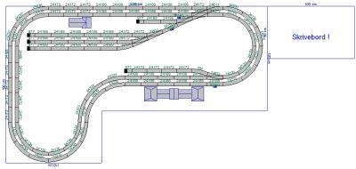

Et lille ændringsforslag, flyt stationen op til langsiden, så kan du få plads til en skyggebanegård, der kan være 4 tog, 3 afstillingsspor + 1 udkørselsspor.
Det er ikke optimalt, men hvis du ville beholde dit design med spor på skrivebordet. C-Skinner er ikke mine bedste venner. Var ikke klar over at jeg brugte flex-skinnen så meget. Overvejede kort at indsætte en overgangsskinne og derved kunne få plads til et spor mere, men pladsen er knap.

diablomandk
Indlæg: 311
hans kan du lave den plan her til c skinner.
og ligge den ud som fil så jeg kan åbne den i mit wintrack.
grunden er at jeg kan lide planen selv om den er lidt mindre end hvad jeg har plads til.
