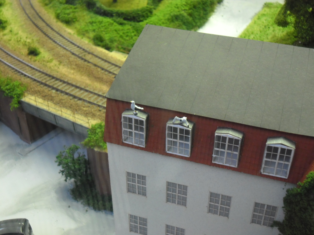

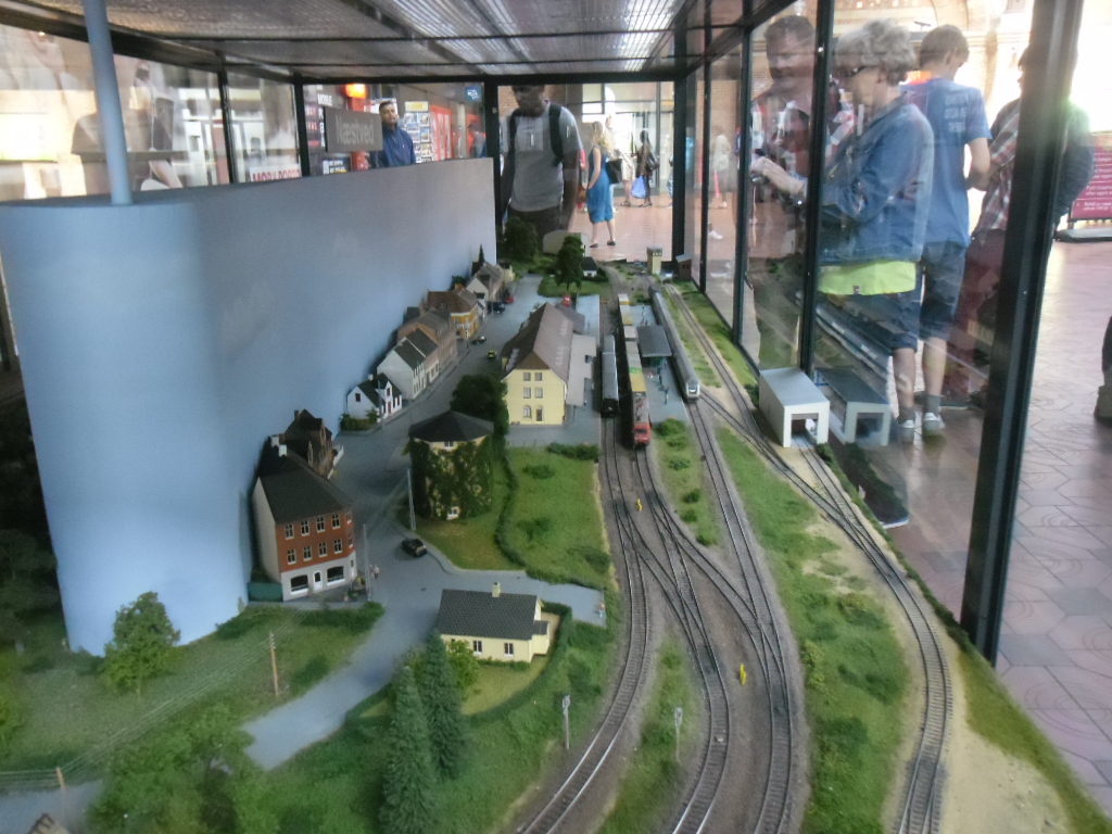

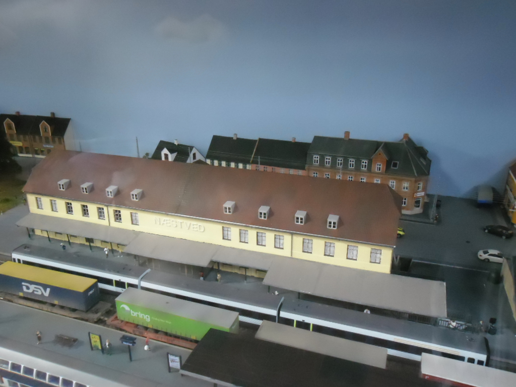

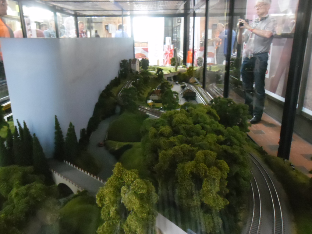

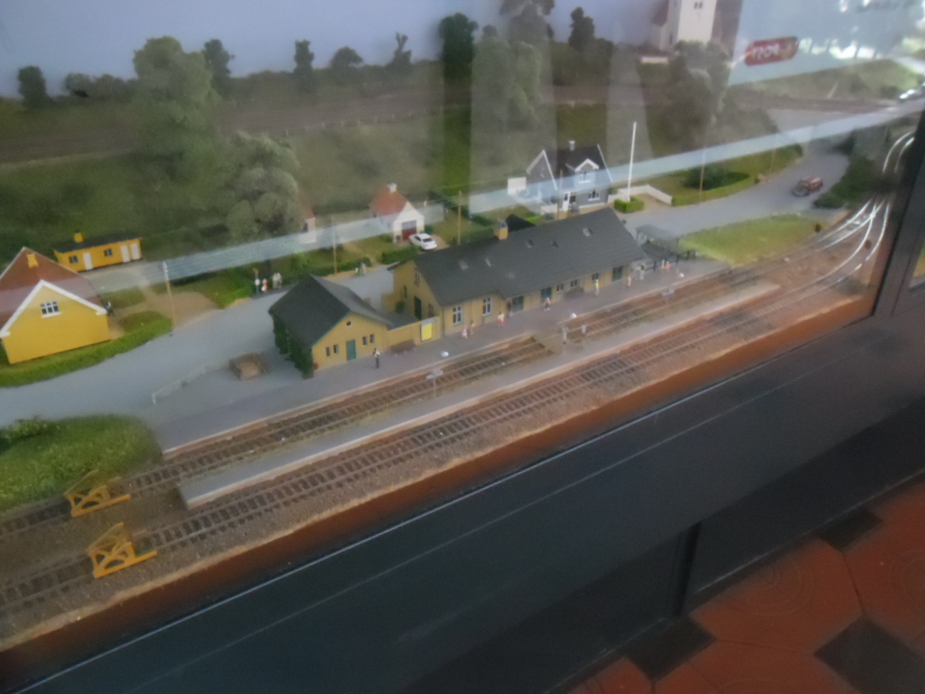

og vedhæftet en stak foto derfra
og ialt 53 stk ligger her ( betinger log-in )
