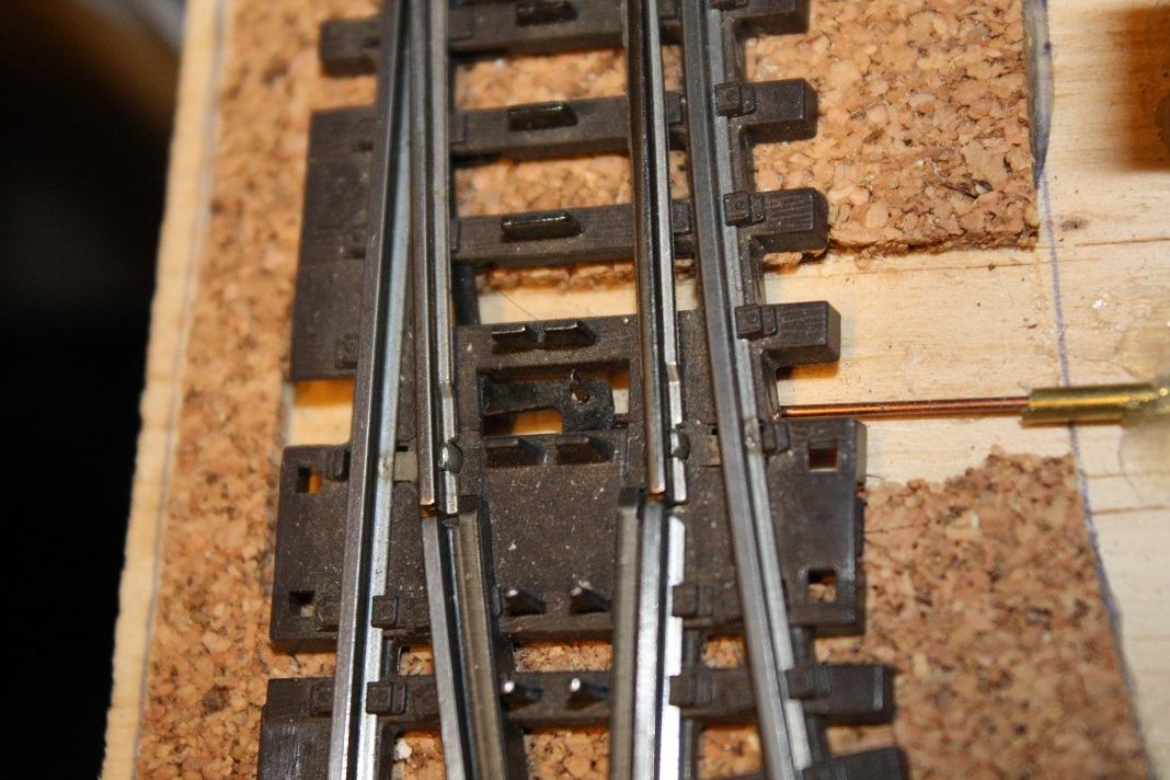

Hej Henrik og andre...
Jeg bruger Digikeijs DR4024 sæt med dekoder, 4 servoer samt 4 forlængerledninger.
Jeg monterer dem enten ved siden af sporskiftet når dette er i den skjulte del, eller under hvis sporskiftet er synligt.
Der er boret et 0,8 mm hul i starten af fjederen til tungen, og derfra trukket en 0,8 mm tråd til servoen. Det gør at man stadig har fjedervirkningen i tungen og derfor kan 'skære sporskiftet op'. Hvis der er monteret lanterne på sporskiftet drejer denne også med.
Er sporskiftet synlig bliver der boret et 10 mm hul i pladen, hvor tråden kan komme op igennem.

Jeg bearbejder de manuelle Märklin "drev" med:
  • To huller i den bevægende tunge i de to yderste positioner
  • Fjerner de to små forhøjninger på tungen, så den glider bedre
  • Bore et hul i den faste del, når tungen er tættest på sporskiftet
  • Fjerner noget af overdelen fra det borede hul hen åbningen
Så kan drevet samles og kan være forbindelsen mellem drev & tråden fra det underliggende drev.
Osten vil så bevæge sig og en klat maling vil gøre underværker.
Drevet er naturligvis ikke i 1:87, men her er der så meget andet i den verden !
