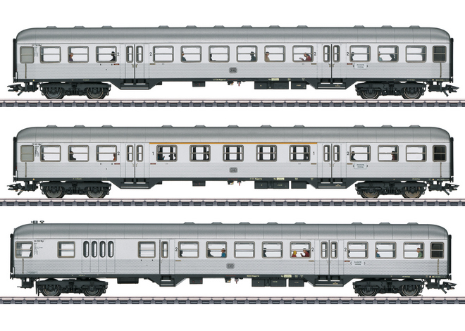

Nogen der ved om det er muligt at montere kondensatorer på dette sæt? Er lidt træt af indvendig belysning blinker, specielt hvis vognen trækkes, som
styrervognstog virker det rimeligt ok, men stadig ikke optimalt.

Har du separate slæbesko på vognene? I så fald kan et godt alternativ være at sætte strømførende koblinger imellem vognene så alle strøm-optagene i parallel føder alle vognene.
Busk
Indlæg: 480
De er med strømførende koblinger, men ikke seperat slæbesko, det kunne selvfølgelig være en mulighed Smile
