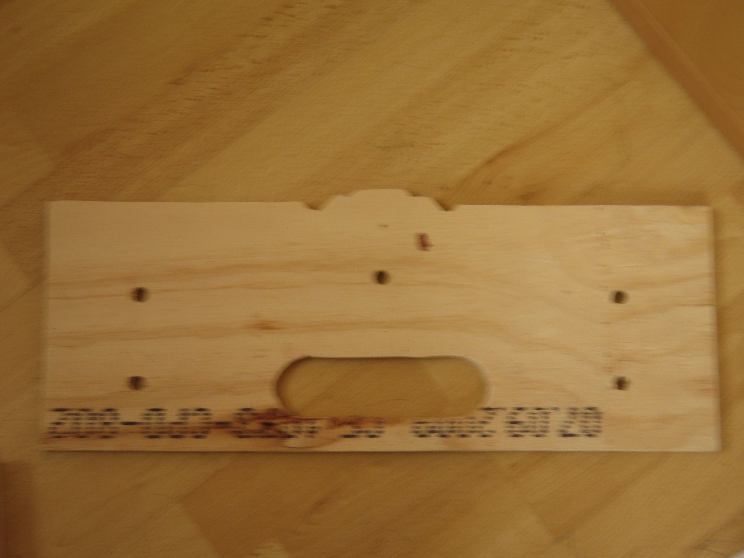

"kylle" skrev:
så har jeg konstrueret en hjælpestump /minimodul ,til at spænde på ens eget modul imens skinnen lægges,det fungerer så precis så de to moduler jeg har køreklar med skinner ,det ene med k spor og der andet med c spor , der kan heljans E maskine pasere uden at afspore , så helt tosset kan det ikke være og ved dobbeltspor flyttes læren bare over på det andet sæt huller . Christian

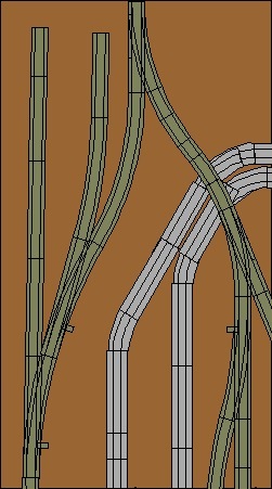

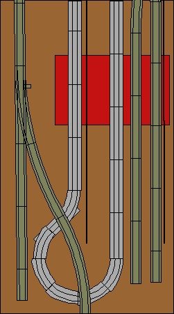

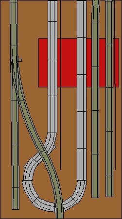

Så har jeg fået rodet med sporplaner på mit dobbeltmodul med tema omkring containerterminalen.
Jeg var nødt til at rykke terminalen ud mod bagsiden af modulet, da det ellers ikke var muligt at få en Faller Car lastbil med hænger til at dreje rundt på pladsen. Det har betydet at jeg har været nødt til at lave helt om i mine planer om at lade det ene containerspor være gennemgående. Til gengæld har jeg ladet den gennemgående bane slå et stort slag udenom containerpladsen. Dog er sporet nødt til at krydse vendepladsen for lastbilerne. Her vil sporet blive lagt ned i belægningen.
Da mit modul jo egentligt var tænkt som en endestation, så er det vel et fornuftigt trade off? Det gennemgående spor er lavet med 2241 großkreis 1, slanke sporskift samt 2274 modbue til slanke sporskift. Dermed skulle det være muligt at køre lange tog hurtigt igennem. Det forudsætter selvfølgelig, at der ikke kører Faller Cars når modulet fungerer som strækningsmodul - eller at der laves en eller anden form for sikkerhed.
Hele containerpladsen vil blive "asfalteret" (i gråt, så det ligner SF-sten) - men jeg har kun tegnet ruten for Faller Cars ind.
Eftersom jeg fik lidt ekstra plads, tænkte jeg at jeg ville bruge stiksporene til BaneStyrelsen (materieldepot) og henstillingssted for skærvevogne o.lign.
På bagsiden er det planen, at der skal hægtes et vejmodul på senere, så Faller Cars kan køre til andre steder. Jeg har jeg lavet plads til et industrispor som kan løbe langs containerterminalen og evt. krydse gaden ... ligesom sporene til Sydhavnen, der krydser Vasbygade.
Lad mig høre kommentarer fra jer.

Det ser spændende ud Per.
Det kan da godt være der bør ligges noget traffikregulering ind hvor sporet krydser vende sløjfen. Men det er vel heller ikke så tosset og besværligt endda.

Når Pers containerterninal er tænkt som en endestation, så synes jeg ikke der skal være trafikregulering. Når vi bruger modulerne til gennemkørsel kan det være med nedsat hastighed og brug af tyfonen inden toget krydser vejen, med sådan en dobbelt s-kurve skal man heller ikke køre særlig stærkt.
Fin idé. Jeg tænkte nu også bare noget skjult sikkerhed. Det kunne være en kontakt eller et relæ, som sikrer at der ikke er strøm på skinnestrengen med mindre en Faller Car stopspole er aktiveret. Men det kan jo ordnes senere, hvis det er et reelt problem.
Fin idé. Jeg tænkte nu også bare noget skjult sikkerhed. Det kunne være en kontakt eller et relæ, som sikrer at der ikke er strøm på skinnestrengen med mindre en Faller Car stopspole er aktiveret. Men det kan jo ordnes senere, hvis det er et reelt problem.MVH:Per
hej Per
det ser rigtigt spændene ud , og en god løsning med det gennemgående , det giver mere valgfrihed , så det ikke kun er bundet som endestation

Hvis du laver tegninger til dem, så kan du give dem en ensartet grøn farve indtil jeg får lavet noget landskab på dem.
På din containerterminal, hvad er tanken med det spor der kører ud over siden?
Hej Jakob
Kan du sende mig nogle fotos af modulerne? Meget gerne skråt oppefra, lige oppefra og forfra, bagfra og fra siderne.
Planen med sporet over siden er, at jeg på sigt nok vil lave en vejbane, der kan hægtes på siden af modulet. Her kan så også ligge et industrispor, som krydser vejen. Vejbanen skal udstyres med Faller Car system. Altså et perfekt sted til en lysblå Ford Transit fra MultiScan. Wink

er det rigtigt de er 19,6 cm i højden?
foto10

det ser meget rigtigt ud det du viser på billedet, simon.

Det er ikke så vigtigt om dit mål er 19,6 cm. Det vigtige mål er at fra midten af øverste hul og til overkant af skinne er der 71,2 mm.

det er så det jeg ikke har Wink jeg har 6,6 :roll:

Det burde der jo være råd for. Du må bare bore et nyt hul.

Kan det virkelig passe der er så stor en præcision? Er det ikke bare en bolt der skal i gennem for at holde det sammen??

hov nej :oops: med skinnen er der 7,2 cm men hvad gør man vis man ikke gider købe 200 skruer til at sætte de skinner fast med?

Dette mål, 71,2 mm er det vigtigste mål. En ting er at kunne sætte en bolt igennem huller på to moduler for at holde dem sammen. Men det der er livs vigtigt er at skinnerne så passer sammen i højde så toget kan køre problemfrit fra modul til modul.
Men de 71,2 mm giver sig selv hvis man køber et helt modul (ikke bare endestykker) og så ligger K-skinner på.
3Modul.dk
På mine kurvemoduler har jeg sprøjtelakeret undersiden af skinnen, limet skinnerne fast med ufortyndet trælim.
Det har man kun et forsøg til, så husk at sørge for ledningsforbindelser og, at du lægger skinnerne helt korrekt.
