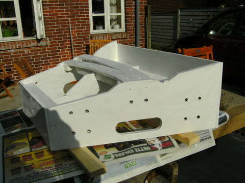

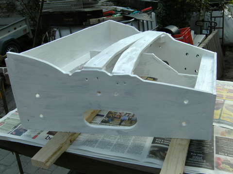

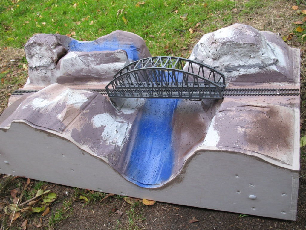

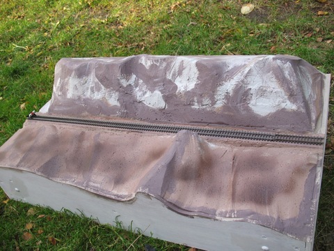

Her et par billeder af mine foreløbige kreationer ... :roll:
Det er absolut første gang jeg forsøger mig med diorama. Puha, jeg synes det er lidt svært at få det til at ligne noget fra den virkelige verden :oops:

hej , har prøvet med det første kurvemodul , det er godt nok svært at få overhøjden til at se fornuftig ud , det er ikke for nybegyndere :?
den ene profil er 2D99 og modsatte er 2BZ2 lidt nedskåret , normalt er der skrænt opad i begge sider ,hvilket jeg syntes var synd , der er mere åbent til højdeforskellen nu . Cool
christian
bild0008_1

kurvemudulet er 30 grader , kun grunmalet ,langt fra færdigt endnu
