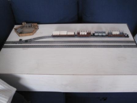

Til Klaus_H mfl. omkring sporunderlag:
Hvis du alene lægger underlag under strækningen, og slutter lige inden endeprofilet (som vist på vedlagte billede), så kan du undgå at skære i endeprofilet.
Billedet viser en almindelig metode i FREMO-kredse.
Du kan så vælge en anden metode end at lodde skinnestrengene på skruehoveder, når blot skinnerne er fikseret i korrekt position.
Sporafslutning på gavl

Vi har nu samlet vores første modulkasse. Pladerne havde slået sig en smule, så det hele måtte presses godt sammen for at nå noget, der ligner 90 graders vinkler. Tilmed skal overpladen skrues godt fast for at flugte med overkant på sider og ender - den har også slået sig.
I lyset af dette kom jeg til at tænkte på vores "hellige 71,2mm standard". Hvordan i alverden vil vi bære os ad med at måle præcis 71,2mm (fra "midten af et hul - hvor er det" ?) til overkant af skinne ??? Vi opererer i træ og kan i bedste fald opnå tolerancer på mm - men 0,2mm ? Det er mindre end en kvart omdrejning af den skrue, der skal holde skinnerne fast.
Min erfaring med justering af hjulafstande - med digital skydelære - til-og-fra 13,9 og 14,2 mm er, at det er utroligt svært at fastholde præcist på decimalen, når "tvingeværktøjet" fjernes.
Samtidig arbejder vi med 12mm huller og 10mm bolte til sammenspænding - mon ikke det er der, den sidste tolerance skal findes og justeres ?
Kresten

Indlæg: 1.044
Angående disse 71,2 mm, så ser det ud til at det ikke passer vis man regner fra midten af hullet til toppen af en K-skinne. Regner man fra toppen af hullet skulle det i så fald være ca 65mm. Ser ud til vi har skudt 1 til 2 mm forbi. Jeg lagde et stykke K-spor oven på et helt standard og umodificeret modul. Gør man det ser det ud til at afstanden faktisk er mindre. Umiddelbart skal der ligges ekstra imellem (f.eks isolering) for at opnå de famøse 71,2mm. Lad os kigge på det på søndag. Jeg påtænker at der skal ligges skinne på på søndag, hvad det indebærer er lodning og tilskæring. Måske vi allerede kan "parre" 2 moduler der.
Hos os passer det nu meget godt - fra top af hul til overkant af K-skinne måler vi 65,49mm - inklusive usikkerhed på måling og de famøse 0,2mm. Så jeg mener stadig, at finjustering finder sted vha. de 12-10=2mm, som udgør forskellen mellem hul- og boltdiameter.
Vedlægger et billede af vores første modul under opbygning, vi fortsætter i dag med det elektriske, ballastering, osv. I øvrigt nogen der ved, hvos vi bør placere et signal i forb.m. blindsporet ? Og hvilken type signal ?
