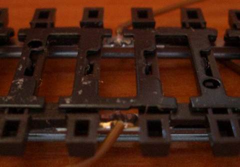

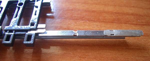

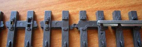

Jeg har loddet på stort set samme måde som Jakob og Lars, men stødte på følgende udfordring:
Der hvor der er plads på skinnen til at sætte lasken, er det kun i den ene side der er plads til at sætte lodningen på undersiden af lasken.
I den anden side er der hvor skinnen hænger sammen, og der er dermed ikke plads til lodning på undersiden af lasken.
Der har jeg måtte lodde på ydersiden af lasken. Der må så tænkes lidt kreativt for at skjule dette.
Lodningerne på undersiden har jeg gjort plads til på samme måde som martin ved borre hullet lidt størrer.

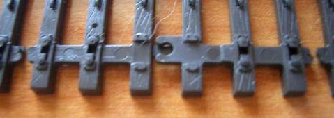

3Modul.dk
For at få plads til lasker med lodninger på undersiden kan man.
- Slibe modhagerne på skinnerne af (billede "Flex1")
- Med ca. 18cm afstand er der et par plasttappe der kan snittes væk (billede "Flex2" og "Flex3")
- Der er stadig god plads mellem lodningen og midterlederen, men det skader ikke at lægge noget mere isolerende i mellem. (billede "Flex4")
Det er mere eller mindre sådan som kylle foreslog.
Flex1
Flex2
Flex3
Flex4

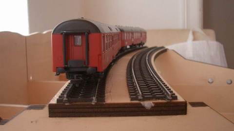

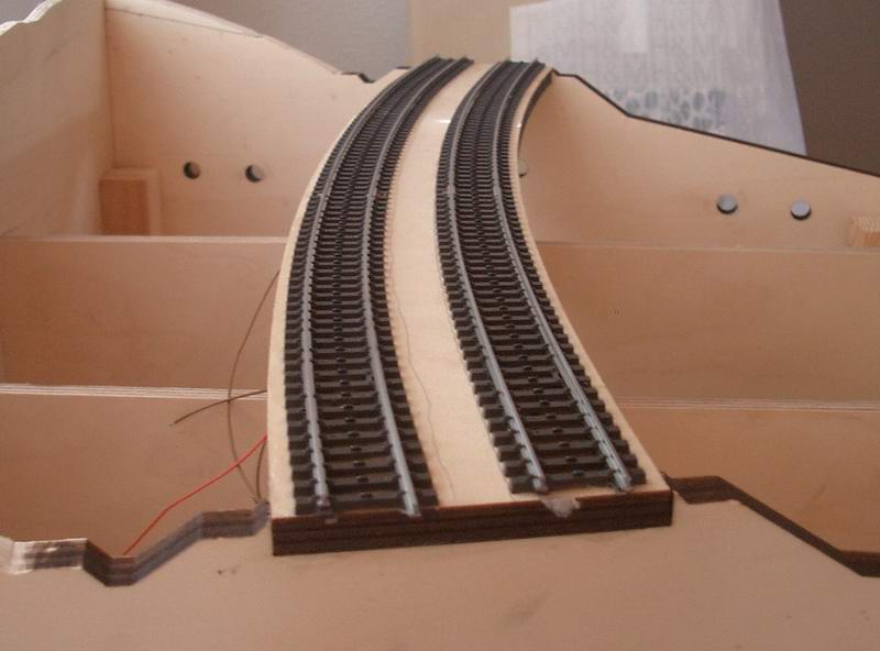

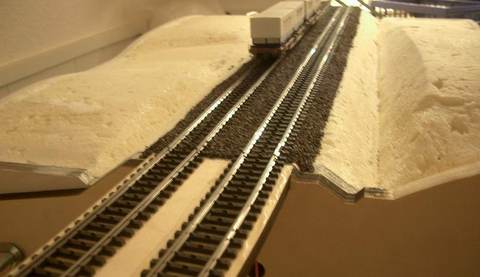

Jeg har lagt skinner på det ene af mine moduler, så nu håber jeg de ligger ordenligt. selv om jeg har målt 117 gange.
CIMG7171
CIMG7169
CIMG7170
Klaus_H
Transportforsikring
Indlæg: 634
Godt med lidt billeder Jakob. Så mangler vi bare 47 kurvemoduler mere for at nå de 180 grader Laughing out loud

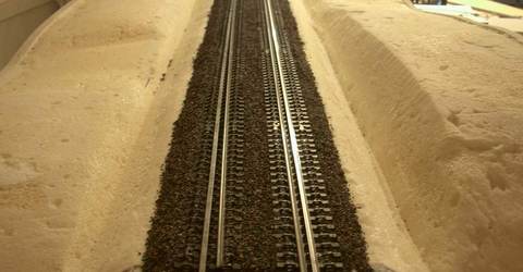

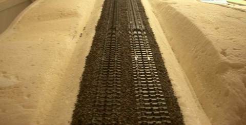

Halløjsa
Uha hvor der bliver produceret moduler hjemme på gården.
2 moduler (enkeltspors) er ved at få landskab på i form af flamingo og byggeskum. Der er snart klar til at blive spartlet og så skal de have noget grundmaling. Jeg havde forestillet mig en brun farve og herefter male fjelde, vandløb m.v. de rette farver. Er det en god vej frem?
2 yderligere moduler (enkeltspors) er under opbygning - 2 af ungerne vil have deres eget modul med spændende layout som jeg ingen indflydelse har på. Gad vide om det ene skal være lyserødt og det andet med orker?
Endelig var jeg den heldige der fik lov at købe Klipsen færdige (dobbelt-spors) Fremo-moduler og dem skal der herefter sættes ben og bygges landskab på. Vi er godt på ved til at få lagt en bane ud til kylle ... Wink
De 117 målinger var nok. Jeg har i går testet mit modul sammen med det Lars har lavet og de passede perfekt sammen. Laughing out loud
(En lille smule Off topic)
Hvordan ligger man skinner på et modul?
Laughing out loud Laughing out loud
Modulskinner1
Modulskinner2
Modulskinner3

"Horsecreek" skrev:
"Horsecreek" skrev:
Hvordan ligger man skinner på et modul? Laughing out loud Laughing out loud
Sandheden er desværre at jeg havde skåret mine K-skinner ca 1-2 mm for korte :oops:, så billederne skal vist tages i omvendt rækkefølge.
Jeg har dog fået skifte skinnestrengene med nye og skåret dem igen i den rigtige længde (Håber jeg).

(En lille smule Off topic) Hvordan ligger man skinner på et modul?
Hej Jakob,
jeg kan se, at du splitter skinnen ad før du lægger den i ballasten - hvad er ideen med det, at undgå rust ? Det ligner jo til forveksling min barndoms metode, hvor man købte svellemåtter og skinnestrenge separat.
Vores største problem med lægning af ballast - som din metode nok heller ikke hjælper på - er, at det er komplet umuligt kun at få limen ned mellem svellerne. Også selv om vi bruger masser af sulfo til at tage overfladespændingen.
Vi lægger skinnerne først, derefter børster vi forsigtigt ballast på plads og påfører lim/vand/sulfo-blandingen med en lille injektionssprøjte. Men alligevel kommer der sten på svellerne og på punktkontakterne med følgende dårlig forbindelse til slæbeskoen.
Metoden har vi fået anbefalet her på forum - men den virker måske bedre for 2-skinne folket, som jo ikke har midterlederen at passe på. Er der nogen, der har et forslag her ?
Desuden har vi fået produceret vores amatør-grassmaster, som virker helt forrygende. Problemet er kun, at vi nok har fået strøet græsset lidt for tyndt ud. Det kan vi selvfølgelig skjule med lidt buske. Men jeg er bange for at foretage "efterfyldning". Så skulle man jo smøre det fint oprejste græs ind i lim igen, hvorved det vel lægger sig ned ? Er der nogen, der har prøvet det - eller skal man simpelthen belave sig på, at græs skal lægges i en arbejdsgang ?
Hvilken limblanding bruger I, når græsset skal lægges ? Vi har brugt sådan cirka 50-50 lim-vand, og jeg synes heller ikke, at græsset sidder alt for godt fast. Jeg er lidt spændt på hvad der sker, når jeg skal støvsuge modulet senere i dag. Det meste ballast skal nok blive liggende, men græsset...???
Kresten
Brug en blomsterforstøver i stedet.....
http://moppe.dk/skaerv.html
bl
Indlæg: 1.820
Før I kommer vand/limblandingen på, skal I nok gennemvæde ballasten med vand iblandet lidt sulfo for overfladespændingens skyld. Vandet påføres let med en sprayflaske, og det er måske derfor, han har taget skinnestrengene af?
Bjarne
Kresten
Indlæg: 1.044
Tak for rådene - vi vil prøve med blomstersprøjte og gennemvædning af ballast uden lim før tilføring af limblandingenen. Det lyder logisk... Smile
