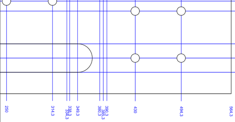

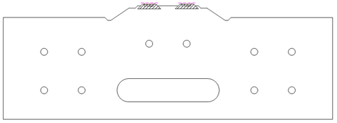

Er der andre der er interesserede i dobbeltsporede profiler med 64,3mm sporafstand?
Det bør kunne bruges til både C- og K-spor (blot skal der laves ca 5 mm forsænkning til C-sporet).
Jeg har 'begået' en variant af FREMO 2E99 profilet, som Harald evt kan levere. På vedlagte tegning er C-spor markeret. Bredden er 564,3 mm. (Der er selvfølgelig mål på originaltegningen lavet i Visio - og jeg oploader gerne hvis der er interesse)
Jeg håber at komme forbi Stenlille d. 9. CU
3L C-2E99 profile - X-akse part 2
3L C-2E99 profile with C-track marked
mvh niels peter

"nipe" skrev:
Er der andre der er interesserede i dobbeltsporede profiler med 64,3mm sporafstand?Det bør kunne bruges til både C- og K-spor (blot skal der laves ca 5 mm forsænkning til C-sporet).
Jeg er mest til enkeltsporet bane og tror som tingene er nu at jeg fortsætter ad denne vej.
Du er fremme i skoene. Respekt.
