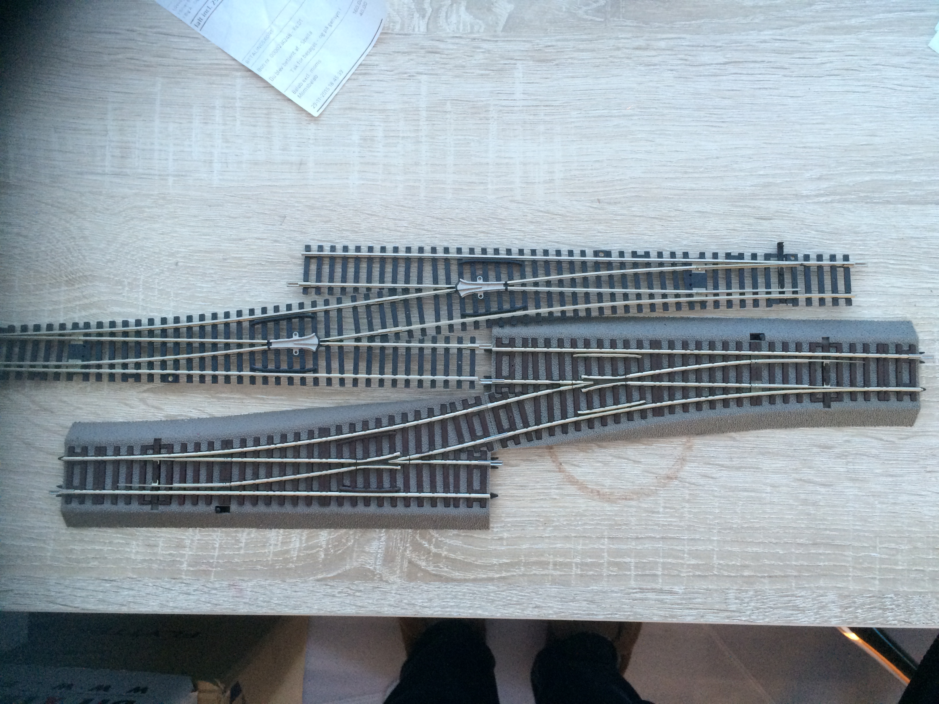

Jeg har for sjov eksperimenteret med dobbeltspor på Fremo moduler og er her stødt på et lille problem: Her anbefaler man anvendelsen af Tillig elite spor af en række forskellige årsager, og det er for så vidt ok. Men Tillig elite anvender en sporafstand på 59 mm ved dobbeltspor hvor man ved Fremo arbejder på 46 mm. Skal man så her lave et S mellem en transversal og endegavlen på modulet?

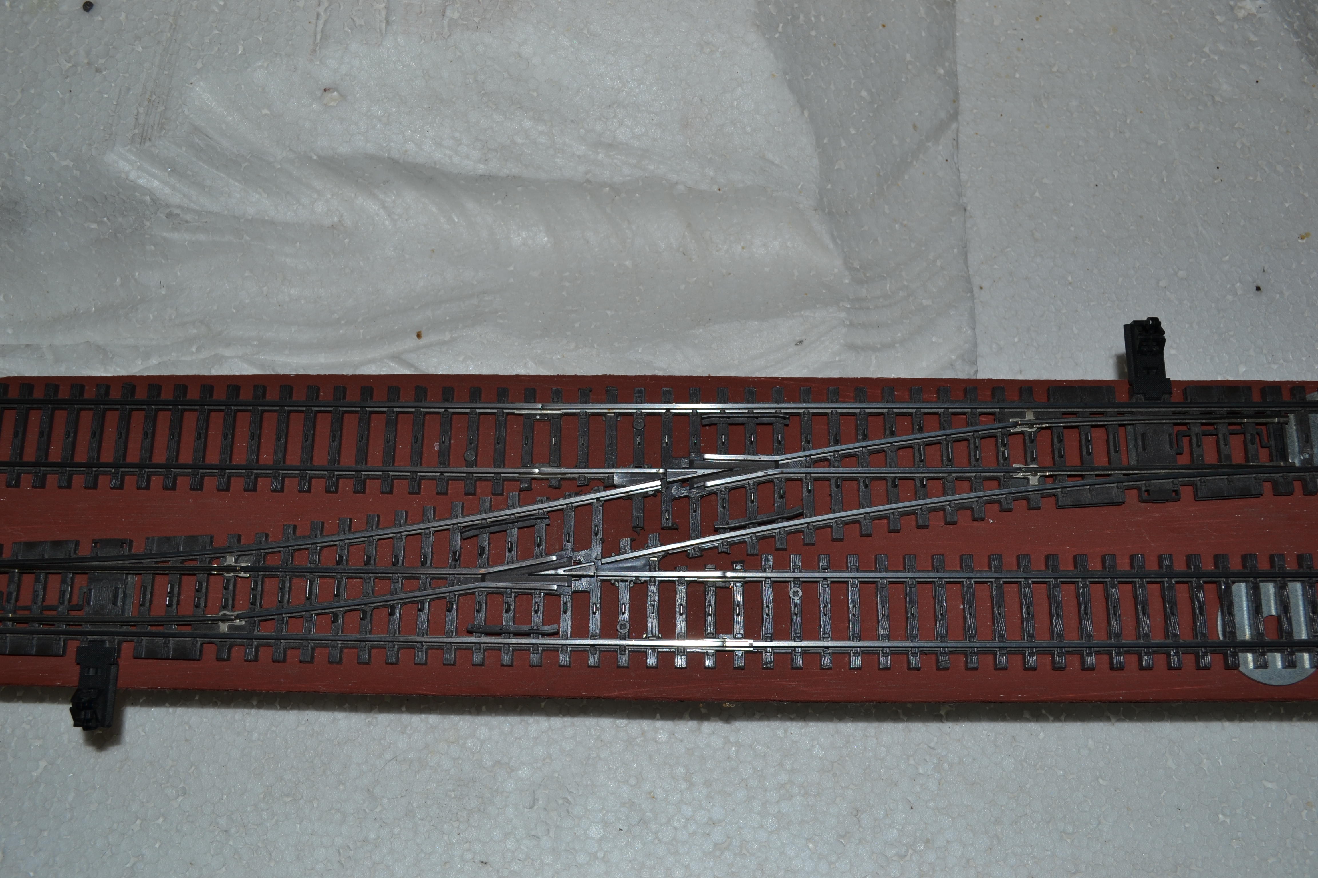

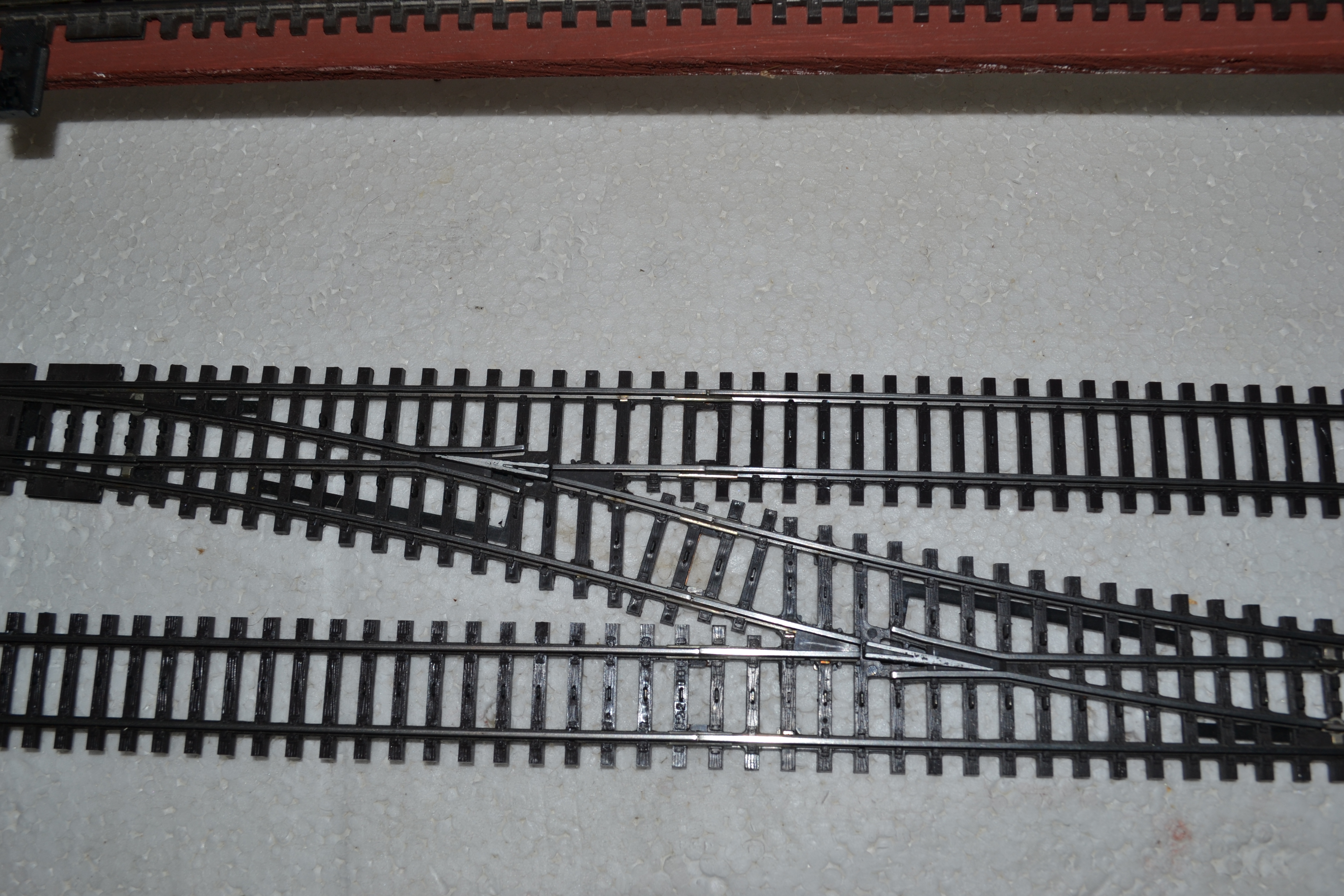

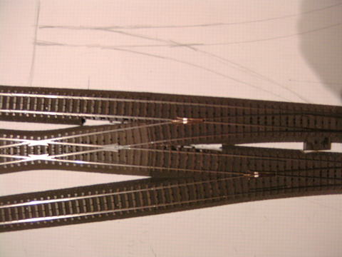

du kommer nok til at gøre det samme som vi gør i 3 modul skære lidt og samle igen , i vores lille afdeling virker det både på C og K spor
øverste billed er med normal afstand , det med rødt underlag er det lavet om til FREMO afstand 46 mm og det sidste er meget tæt på ved at undlade mellemstykker men lidt skæring i ballasten kom det ned på 47 mm den sidste mm kunne vrides ud til enden af modulet
det samme må kunne lade sig gøre med Tillig sporene
