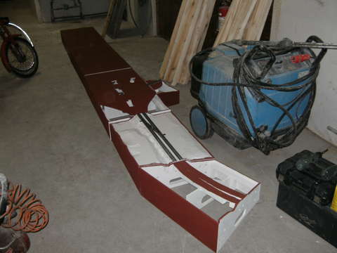

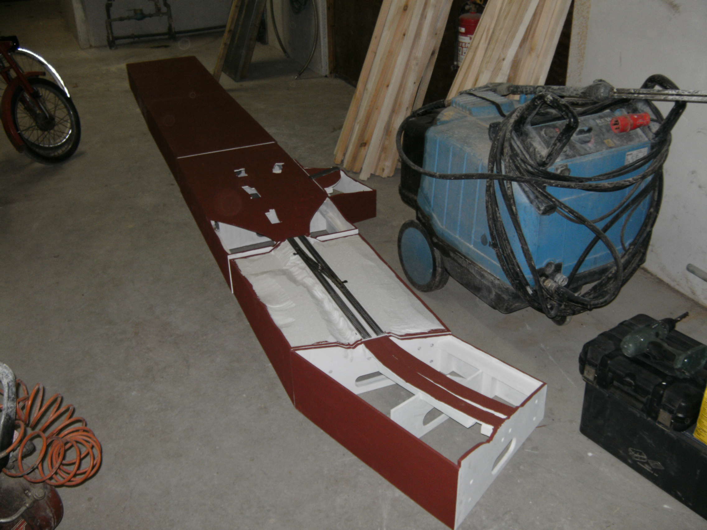

arbejder stadig på prochektet . de står på mit arbejde , har lånt et opvarmet lokale , i får billeder i morgen ,
var i Sverige i sidste uge , fik det lokale savværk til at save lister til ben , ud til mig , godtnok med lidt knaster i , men prisen blev en del bedre end vores lokale trælast
de skal så finpudses , men der er også sparet 20kr pr m . så kan jeg godt finpudse med sandpapir

i dag har et par af ungerne ( 24 og 27 ) været hjemme så den har stået på julebagning og julehygge og ingen modeltog i dag og jo modeltog er da julehygge , men de egner sig ikke til at køre rundt på et meldækket køkkenbord imellem klejner og vaniljekranse . derfor først på nu .
nu ligger landet sådan at min økonomi ikke er ubegrænset , kunne selfølgelig have valgt lidt mindre antal moduler , nå , men bare 10 stk moduler x fire ben + holdere = ca.60 m x trælastens pris
laver jeg det samme regnestykke med svenske ben
sparet ca 1.350
det kan jeg dælme få mange andre ting for .
tilbage til modulerne , de er malet med svenskrød , havde en stor spand med 10 l. på lager , og det er egentlig en god bundmaling hvis der skulle blive en helligdag et sted .ligner en lidt jernholdig jord eller rødt bremsestøv om man vil , får den et lille stænk sort iblandet bliver farven meget lig. brugte skærver og så et drys af hobbytrades brune ovenpå så er den god . ved godt at det er et stort arbejde med stationsmoduler , men de kommer til at ingå i det planlagte hjemmeanlæg og nu er jeg igang , alene signaler til midtersektionerne med seks spor , det har jeg fået til 18 styk af forskellige typer , med lidt god rådgivning fra Jacob ,
15 stk sporskifter , 9 inde på selve stationen og lidt ude i tilslutningerne på begge sider , det ene sæt på fotoet , så det tager megen tid og koster og så er det at jeg sparer der hvor det ikke betyder så meget på kvaliteten
og ja det er så også lettere for mig da jeg pt. bor alene , at tage en aften ude på arbejde og pudse ben ( modulben ) samle moduler , male ,eller ---
der er jo ikke nogen der venter hjemme , og deraf heller ingen told

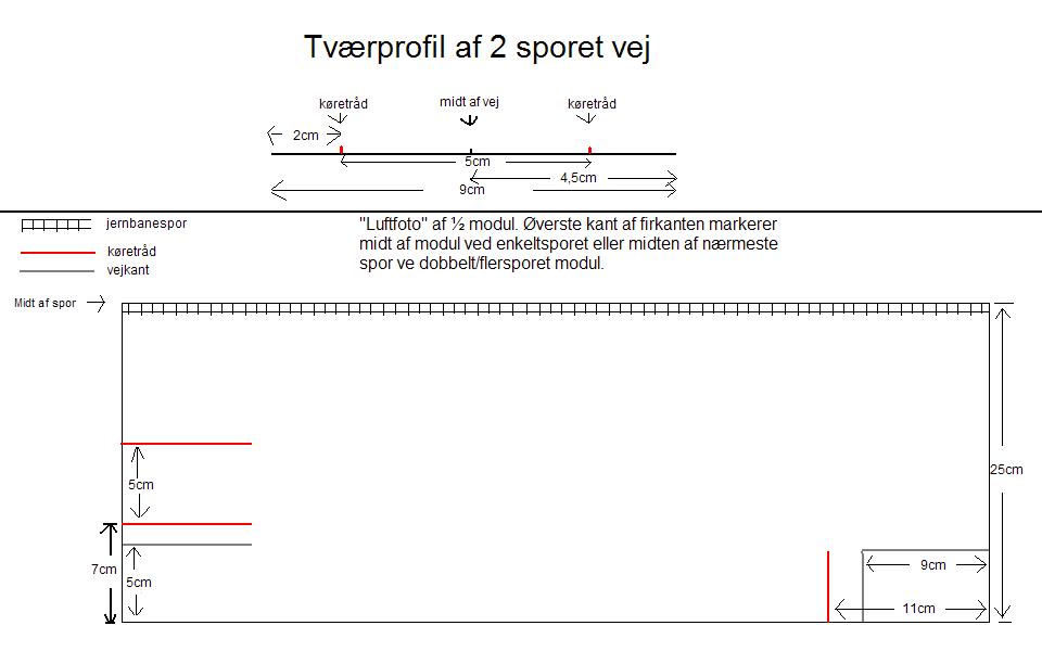

Her kommer skitsen med mål til brug af Faller Car på moduler
3Modul.dk

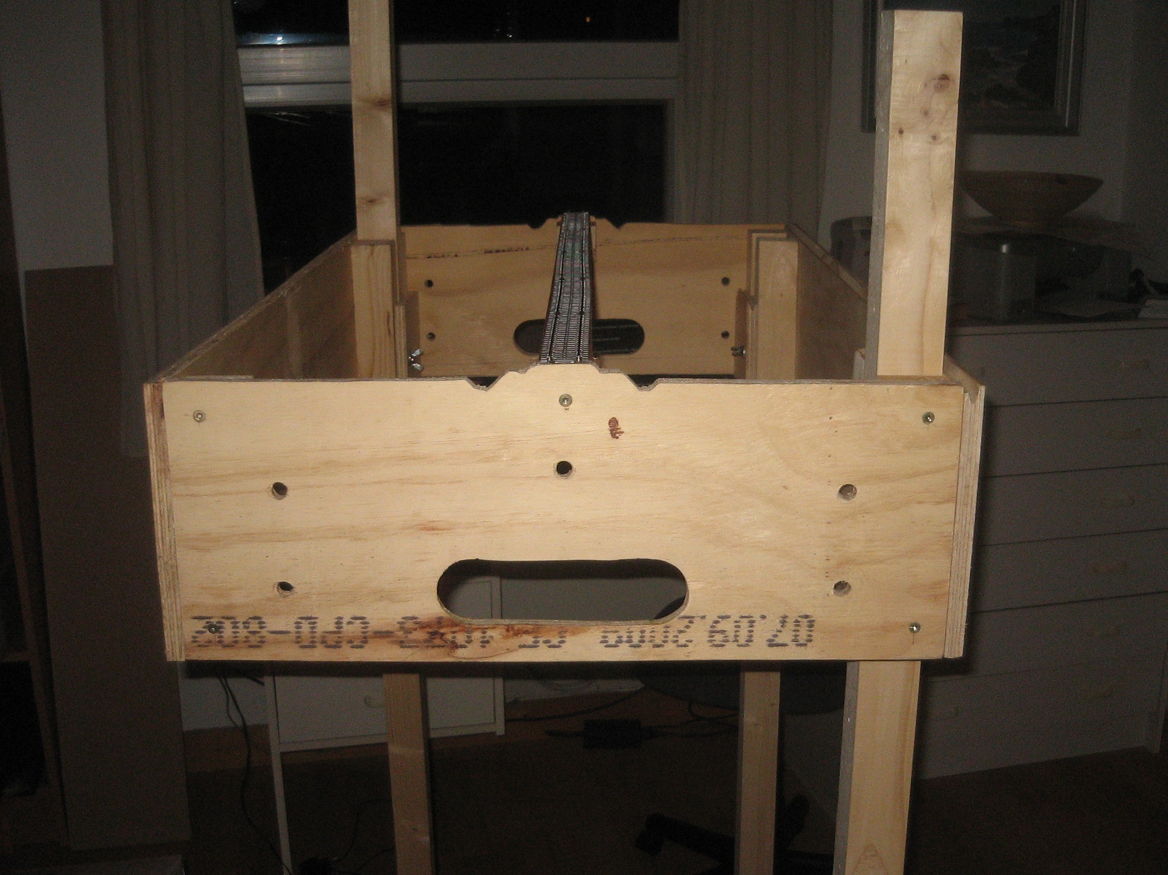

jeg magler et ben på modulet og det der skal holde det fast og save og sådan lidt men her kan i se hvad jeg har lavet
og det er 130 cm der skal være fra gulv til skinne ik?

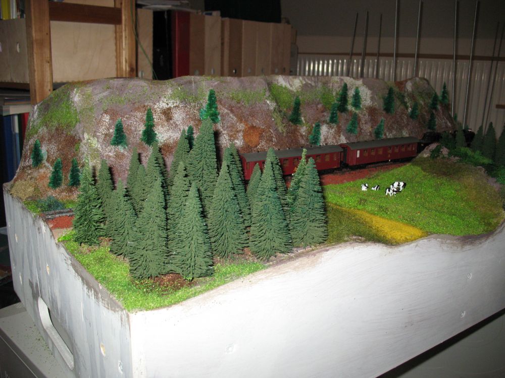

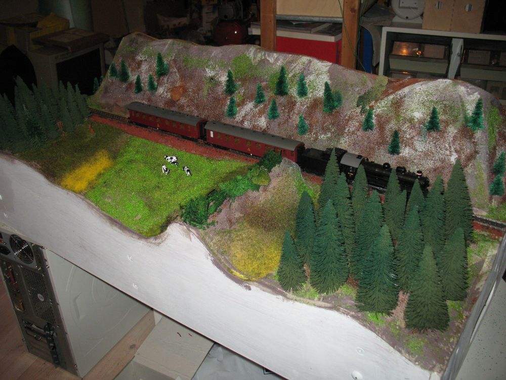

Ja, så kan jeg vist ikke holde den hen længere. Jeg er næsten færdig med mit første diorama og dermed også mit første modul. Jeg mangler "kun":
- Indhegning til dyrerne
- Spartling og slibning af ydersiden
- Ydersidemaling i RAL 8011 glans 40
- Kabling (sker d. 3. januar 2010)
Hvad er dommen?

stenlille banen
skole
Indlæg: 959
ser godt ud
vi andre går så ikke igang med landskab før efter den 3jan :roll:

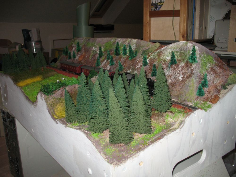

Modsat andre vil jeg tillade mig at være en smule kritisk.
"Flaskerensertræer" og islandsk mos er noget der hører mine forældres generation til. Der findes så mange alternativer i dag.
Dine bakker er alt for stejle i forhold til dansk natur (hvis det altså er Danmark du vil modellere), de vil skride sammen ved næste regnskyl, da der ingen vegetation er til at holde på jorden.
Ellers skulle du lege Bornholm og have udformet dem til klipper.
Hvad er det hvide?
Sne?
Jeg formoder at hele dit landskab efterfølgende får en ordentlig omgang dæmpende "burnt grass" (Woodland scenics) og en masse flocks?

godt gået Martin
så langt kommer jeg ikke med mit , er glad hvis bare stationen bliver køreklar til køredagen

Hej Martin.
Lækkert at der endelig kommer billeder af moduler, der er ved at være færdige, med landskab und alles.
Godt du nævner Norge, for jeg kunne nok se, at det var klipper, men det danske materiale fik mig i tvivl. Det er svært for mig, at se det i detaljer, men det ser ud som om, at du har malet den grå farve direkte på dit underlag. Det er okay, men jeg tror du får et bedre resultat, hvis du benytter noget Felsspachtel til klipperne, så du opnår en rigtig klippestruktur.
For at få klipperne til at se rigtige ud, maler jeg først i mørke farver, evt. spraypainter det helt sort, så selv de dybeste revner bliver sorte. Det giver god dybdeeffekt. Herefter maler jeg det lysere og lysere, men forsøger hele tiden at male overfladisk, så der ikke kommer lys maling i sprækkerne, som af natur skal være mørkere. Jeg bruger måske to til tre nuancer af grå. Til sidst drybrusher jeg det med en hvid farve for, at lysne strukturen. Det afhænger lidt af, hvilken type sten du ønsker at efterligne, hvad der er den bedste fremgangsmåde. Du kan f.eks. få gips til at ligne granit ved blot at vaske det i tre forkellige farver. Noch har sådan et sæt farver og en svamp (jeg kunne ikke finde det i kataloget, men jeg ved de er der).
I dette nummer af MIBA (12) er der i øvrigt en udmærket artikel om, hvordan du laver klipper af folie. Det er vildt smart og ikke en teknik jeg har set før.
Så mine råd:
1. Benyt en form for struktur til klipperne. Eksperimenter lidt med forskellige materialer og vælg det, som du synes du får det bedste resultat med.
2. Bland træerne med andre typer, undersøg evt. hvordan forskellige træsorter gror og gerne specifikt i det område du forsøger at efterligne.
3. Den meget grønne mark, ville jeg mikse med en anden og mørkere græssort. Alternativt dæmpe den med mørkt turf, som Klaus også foreslår.
4. Drop den islandske mos. Det er korrekt hvad Klaus skriver, der er så mange bedre produkter på markedet i dag.
Alt i alt er jeg glad for at se, at der endelig er et modul, der står færdigt!

Hej BahnGeek
Tak for din tilbagemelding og rigtige gode direkte forslag til forbedringer.
Jeg har vist en del at lære endnu ... :oops:
Nå det var nu ret fedt at komme i gang og jeg vil da nærstudere dine forslag. Jeg gav faktisk de enkelte træer lidt ekstra grøn spraymaling, men de kunne nu sagtens tage noget mere for netop at få lidt nuancer ind. Jeg vil finde nogle andre træer om få puttet ind imellem.
Tak tak tak for input'et.

Venter til at det bliver tøvejr og så går ud og studerer farver i naturen. De farver du har fået der er meget "friske" i det, naturen er oftest noget "kedeligere", der kommer burnt grass til sin ret. Den gør det mere kedeligt.....
Det skal lige siges at jeg ikke er 100metermester i at bygge landskab!
