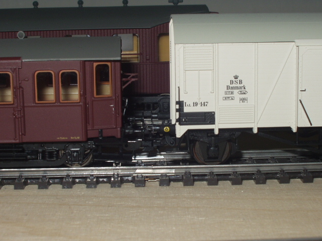

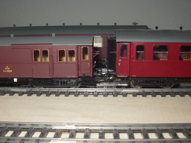

Her er Eco´en sammenlignet med en Heljan CP-vogn og en af de nye Heljan Ial.
Ial´eren er jo en ret høj godsvogn. Udmiddelbart lidt for stor forskel her. Men mener at Eco-vognen nemt kan gå sammen med CP-vognen rent optisk. Bemærk i øvrigt forskellen i den vinrøde bemaling. Fuldstændig som det var tilfældet i virkeligheden.
Og man kan naturligvis altid diskutere om man kan sammenligne en HT-model med en Heljan-model rent optisk. Der kan jo være forskellige ting der gør sig gældende. Det ser vi også hos mellem de udenlandske producenter.
Eco + CP 001
Eco + Ial

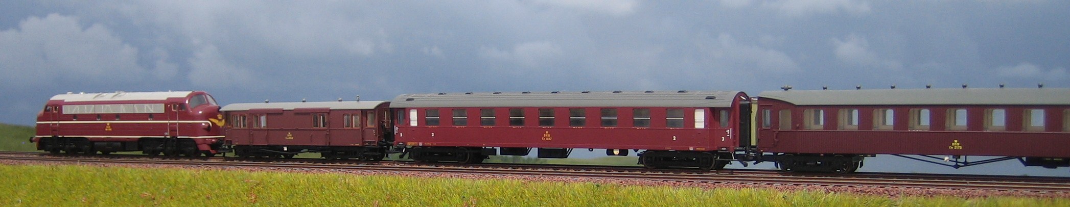

Så har jeg beskrevet mine indtryk af ECO'en på min blog (tryk www-knappen under dette indlæg). Jeg har tilladt mig at indsætte et link til denne tråd, ikke mindst af hensyn til "højdediskussionen".
M.v.h.
Sundborg
MY-ECO-CC-CM - 1

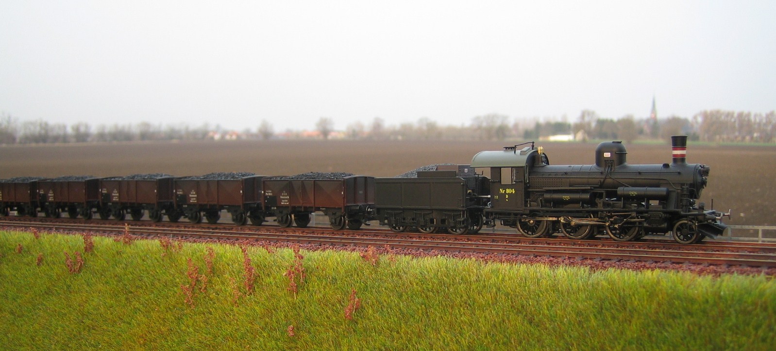

M.J. Sundborg
Indlæg: 95
[/quote]
Et dejligt billede du har af D.Maskinen med baggrunden, er det en Billedvæg bagved eller har du,sat det op ude i det fri med virkeligheden bagved,for at det skal se realistisk ud :D[/quote]
Tak for rosen. Billedet af D-maskinen er taget i den fri natur. Det giver det bedste lys og uendelige muligheder for variation af baggrunden. Jeg har i øvrigt lige skiftet billedet ud med et "moderne" landsdelstog anno midten af 1950'erne. Det billede er taget samme dag som billedet af ECO-vognen ovenfor. Jeg vedhæfter lige billedet af D-maskinen, for de der ikke nåede at se det...
M.v.h.
Sundborg
IMG_0554
Fantastisk flot billede!
mvh. Dampfmeisteren
Et dejligt billede du har af D.Maskinen med baggrunden, er det en Billedvæg bagved eller har du,sat det op ude i det fri med virkeligheden bagved,for at det skal se realistisk ud :D[/quote]Tak for rosen. Billedet af D-maskinen er taget i den fri natur. Det giver det bedste lys og uendelige muligheder for variation af baggrunden. Jeg har i øvrigt lige skiftet billedet ud med et "moderne" landsdelstog anno midten af 1950'erne. Det billede er taget samme dag som billedet af ECO-vognen ovenfor. Jeg vedhæfter lige billedet af D-maskinen, for de der ikke nåede at se det...M.v.h.Sundborg[/quote]
Kører den D maskine ikke på det forkerte spor (kørselsretning)?
DennisTR
Tølløse
Indlæg: 1.132
Ingenlunde. Da det er en dobbeltsporet strækning kan toget køre på begge spor, og i dette tilfælde kører det ad venstre spor. Det gør mange tog hver dag.
Hilsen Dennis

"Rep Neslein" skrev:
Jeg har udviklet et lille sæt med bygge vejledning til at hæve ECO 1 mmhttp://www.epokemodeller.dk/togmodeller/ombygeco.pdfMVH Per
Det sæt vil jeg også få fat på, godt initiativ, dér kommes Banen og Lokomotivet lige i forkøbet Laughing out loud
Kigger man på gamle fotos, fx i D-maskinebogen (Dagmar og hendes tog), er der bl.a. et billede af en D-maskine med 3 CP og en Eco der kører ud af Randers på side 35. Her kan man tydeligt se at Eco-vognen er mere lav i det.
Den ene mm i model, vil kunne gøre en del.
Indlæg: 1.345
Du mener vel at [u]taget[/u] er lavere end på mange andre vogne, idet det har en anden runding.
Men kig dig rundt på de forskellige sider, hvor der er fotografier af ECO-vogne, og se hvordan den øverste del af vognkassen flugter med andre vogntyper i 1:1. Sammenlign det derefter med dit eget fotografi af en ECO-vogn koblet sammen med en CP-vogn.
Helt galt bliver det, når man kobler ECO-vognen op til Heljans MY-lokomotiv, som er en smule for højt. Prøv at sammenligne fotografiet i Sundborgs indlæg lidt tidligere i denne tråd med fotografiet på http://www.tog-billeder.dk/ af MV 1101 ("MV 1101 for tog 6942 i Vojens 11.05.1969")
"Svend" skrev:
Du mener vel at [u]taget[/u] er lavere end på mange andre vogne, idet det har en anden runding.Men kig dig rundt på de forskellige sider, hvor der er fotografier af ECO-vogne, og se hvordan den øverste del af vognkassen flugter med andre vogntyper i 1:1. Sammenlign det derefter med dit eget fotografi af en ECO-vogn koblet sammen med en CP-vogn.Helt galt bliver det, når man kobler ECO-vognen op til Heljans MY-lokomotiv, som er en smule for højt. Prøv at sammenligne fotografiet i Sundborgs indlæg lidt tidligere i denne tråd med fotografiet på http://www.tog-billeder.dk/ af MV 1101 ("MV 1101 for tog 6942 i Vojens 11.05.1969")
Det har jeg forstået. Men jeg mener at hvis vognen kan blive hævet med 1 mm. som med Epokes løsning, så kan det godt gå alligevel.
Modelbane er altid noget med kompromiser. Alene koblingerne til vores H0-materiel skæmmer en hel del. Men det er den bedste løsning, medmindre man vil ud i nogen ombygninger.
Desuden vil jeg også sætte spørgmålstegn ved om det er korrekt at sammenligne Hobbytrademateriel med Heljanmateriel. Der kan nemt være forskellige ting der gør sig gældende. Det ser vi også mellem andre fabrikanter.
Fx er det meget forskelligt alene hvordan længden på en B-vogn er blevet tolket i tidens løb hos de forskellige.
Rent optisk går Eco-vognen efter min mening både efter D- og S-maskinen, selv uden at være hævet 1 mm. Dette kan man se hos de forskellige forhandlere.
