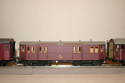

Er der nogle, der har set eller købt eller prøvet eller måske endda taget billeder af Eco-vognen?
Søndenfjords
Indlæg: 1.346
Der er en ganske nydelig vogn.
Vogntypen er også lav i virkeligheden, men virker mere lav (meget lav) i model. Bedøm selv billedet nedenfor og sammenlign med øverste foto på
http://jernbanen.dk/dsb_pvognfotos.php?Aar=1941&litra=ECO&typenr=
der viser en ECO-vogn koblet sammen med en stålvogn (litra CL?).
Jeg vil foretrække at lade den køre som togførervogn i godstog, også fordi den ikke passer farvemæssigt sammen med CP-vognen fra Heljan.

For mig at se er vognen - eller måske rettere vognkassen for pufferne passer meget fint i højden - så 2 mm for lav :?
Uha da, den har sat sig godt i fjedrene! Men det visuelle passer vel også nogenlunde, hvis man tænker på, at taget passede så nogenlunde med taget på tagryttervognene, hvor højeste punkt på tagrytteren lå omkring godt 4 m over SO.

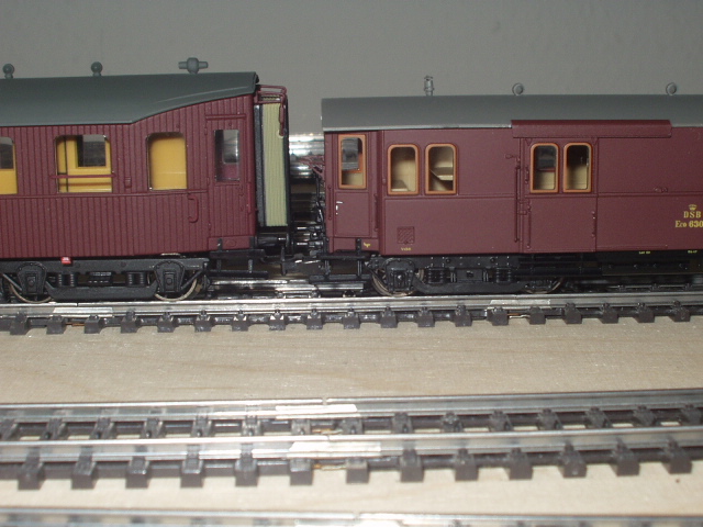

Jeg har prøvet at måle afstanden fra SO til tagryg og får det til 40 mm og en sjat.
Prøvede så at lægge o,75 mm plastikcard mellem vognbunden og vognkasse. Det fik vognen op i en super god højde i forhold til andre vogne, men det fjernede også fuldstændigt det lidt "sammenpressede" look, som er så karakteristisk for ECO vognen. Det så helt forkert ud, når man så vognen fra siden, så det blevet hurtigt pillet ud igen.
Nu har jeg så gået et par dage og set vognen på anlægget og synes egentlig ikke det er helt så slemt. Kører den sammen med HT's Cl vogn passer den fint, men ved siden af AV eller Cc fra Heljan, så bliver den lidt for lav.

Ja, både puffer højden og højden på dørtrin kom til at passe nogenlunde med Heljans vogne.

I følge min skydelærer ca 24,5 mm
Til sammenligning er Heljans Cc vog ca 25,0 mm og HT's Cm ca 26,0 mm

Jeg har også lige anskaffet ECO-vognen, der jo detaljemæssigt er meget flot. Men der er noget galt, i hvert fald med min udgave. Pufferne sidderne ca 1 mm lavere end puffer på andre modeller, også Hobby Trades egne. Så det må må være en fejl. Kan det være samme problem som med boggierne til CL-vognen?

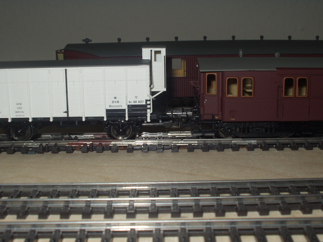

Skal jeg forstå det sådan, at I synes det er i orden, at pufferne har forskellige højder? På trods af vognens fine detaljer, ødelægger det da hele billedet. Jeg synes faktisk, at det er noget sjusk. Jeg tror, jeg vil levere vognen tilbage.

Skal jeg forstå det sådan, at I synes det er i orden, at pufferne har forskellige højder? På trods af vognens fine detaljer, ødelægger det da hele billedet. Jeg synes faktisk, at det er noget sjusk. Jeg tror, jeg vil levere vognen tilbage.mvhSteen
Jamen så gør du det. Hvis NEM normen siger min. 12 - max 13 er vognen jo inden for tolerancerne. Det er nu engang ikke så let at bygge modeller, hvis det var det lavede vi jo nok alle vore modeller selv. Det ødelægger ikke mit helhedsbillede af vognen, og hvis alt mit materiel skulle passe 100 % skulle det meste jo nok leveres tilbage. Vi kan da sagtens blive enige om, at producenterne skal gøre deres yderste for at følge forbilledet, men et par afvigelser i ny og næ tror jeg nu aldrig vi slipper for. Herfra er der ihvertfald kun ros til HobbyTrade for en flot og velkørende vogn.

Nu er en højdeforskel på 2 mm rimelig iøjnefaldende, specielt hvis vognen stilles ved siden af andre med korrekt højde. Det har ikke noget at gøre med sydende urin.
Og det var godt at få at vide, at vognkassen kan hæves, uden at pufferhøjden bliver et problem. Og prøv bare at se på noget af det, de "store" udenlandske firmaer præsterer! Her er det især det modsatte problem, der plager, altså at vognene er for højbenede.
Og at pufferne i virkeligheden ikke sidder i præcis samme højde kan skyldes et utal af forhold, forskellig belastning, slappe fjedre etc.

Michael BJ
Indlæg: 285
"UTJ" skrev:
[Højden på en CP-vogns vognside skal også være lige knap 26 mm. Har på fornemmeren at den er lige i overkanten.
Nu har jeg lige målt på Heljans CP-vogn. Jeg får vognkassehøjden til at være på 25,9 mm, så den er vist helt OK.
Der er ingen tvivl om, at ECO-vognen er en utroligt flot model med meget fine detaljer - jeg vil næsten tro at den er kandidat til at være det flotteste Hobbytrade foreløbigt har præsteret. Derfor er det lidt ærgerligt at den er blevet næsten 2 mm for lav, men man kan måske hæve den en anelse ved mellemlæg mellem vognbund og bogier, som det tidligere er blevet nævnt i denne tråd. Blot har jeg lidt svært ved at se hvordan man får noget ind dér - der er næsten ingen slup mellem de to dele?
Michael
Dansk epoke 3
Jeg har sammenlignet Eco-vognen med en Hobbytrade Q-vogn og en af de nyeste CM-vogne.
Eco-vognen er en virkelig flot model Laughing out loud
Noget af det jeg synes der er rigtig facinerende ved epoke III, er at der praktisk taget ikke var to vogne der var ens. Ikke kun af udseende og bemalinger (vinrød kan fx være mange ting), men også af højde. Se mere på nogle af de links der er nævnt i de tidlige indlæg her i tråden. Her kan man se forskellen på vognhøjderne.
I stærkt kontrast fra epoke IV og frem, hvor vognmateriellet bliver mere og mere ens og standardiseret.
Men mon ikke der kommer et tips eller to i Lokomotivet og/eller Banen, for hvordan man evt. kan hæve højden lidt på Eco-vognen, hvis man virkelig ønsker dette? De plejer at være flinke til at komme med gode ideer.
Eco + Q-vogn
Eco + CM
