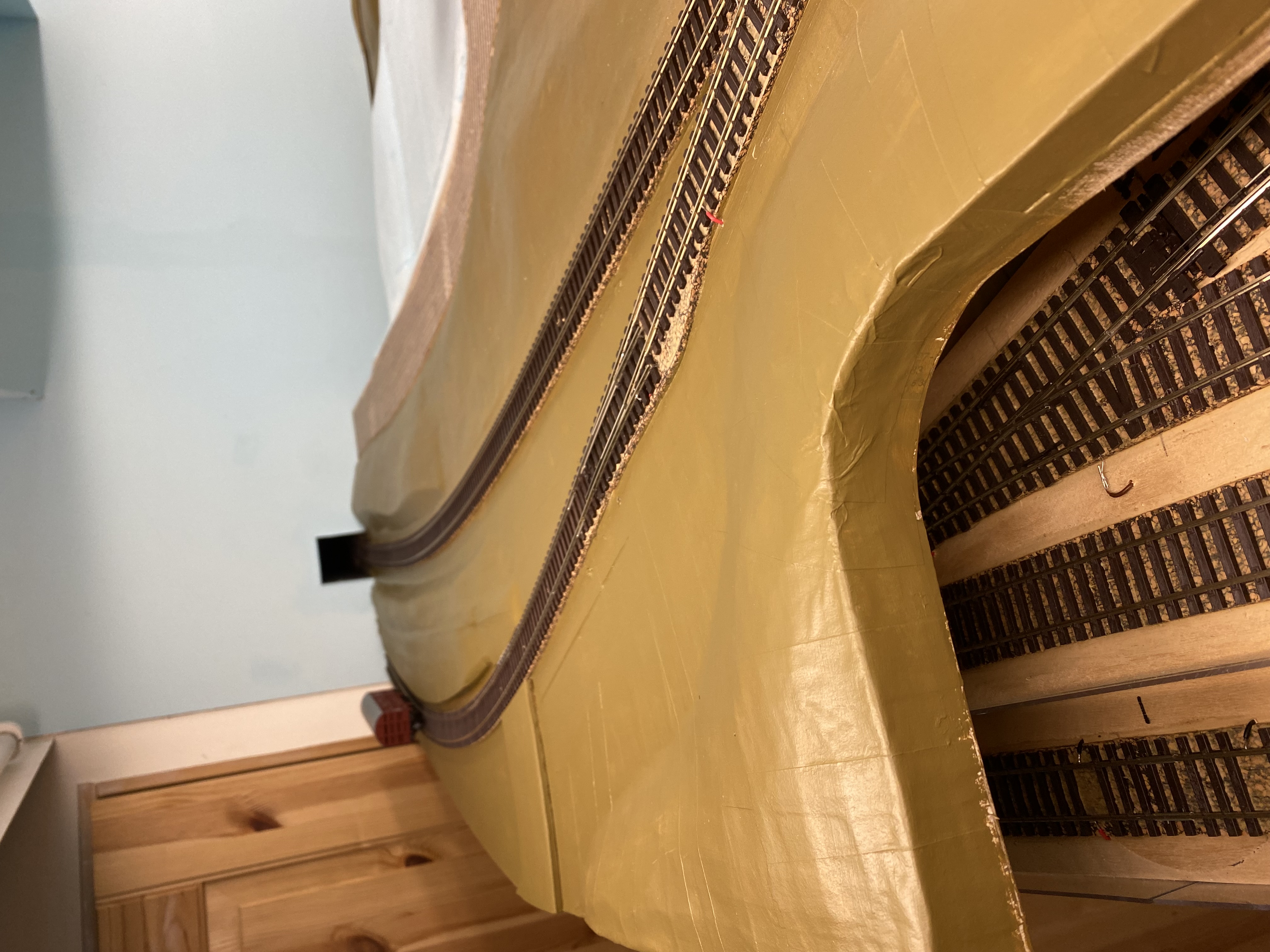

Der må være en kant
Efter længere tids tilløb er jeg endelig kommet igang med at lave anlægskanter.
Det skulle gerne når de er helt færdige og blevet malet sorte give et godt focus på det der foregår mellem de to sorte kanter, nemlig anlægget.
På sigt er det også tanken at ophænge en eller anden form for mørkt klæde fra anlægskanten og ned til gulvet.
Dette for at skjule de forstyrrende elementer på reolerne.
Desværre har jeg måttet lave kanterne aftagelige, da det ellers er nærmest umuligt at komme til skjulte spor, ledninger og sporskiftedrev.

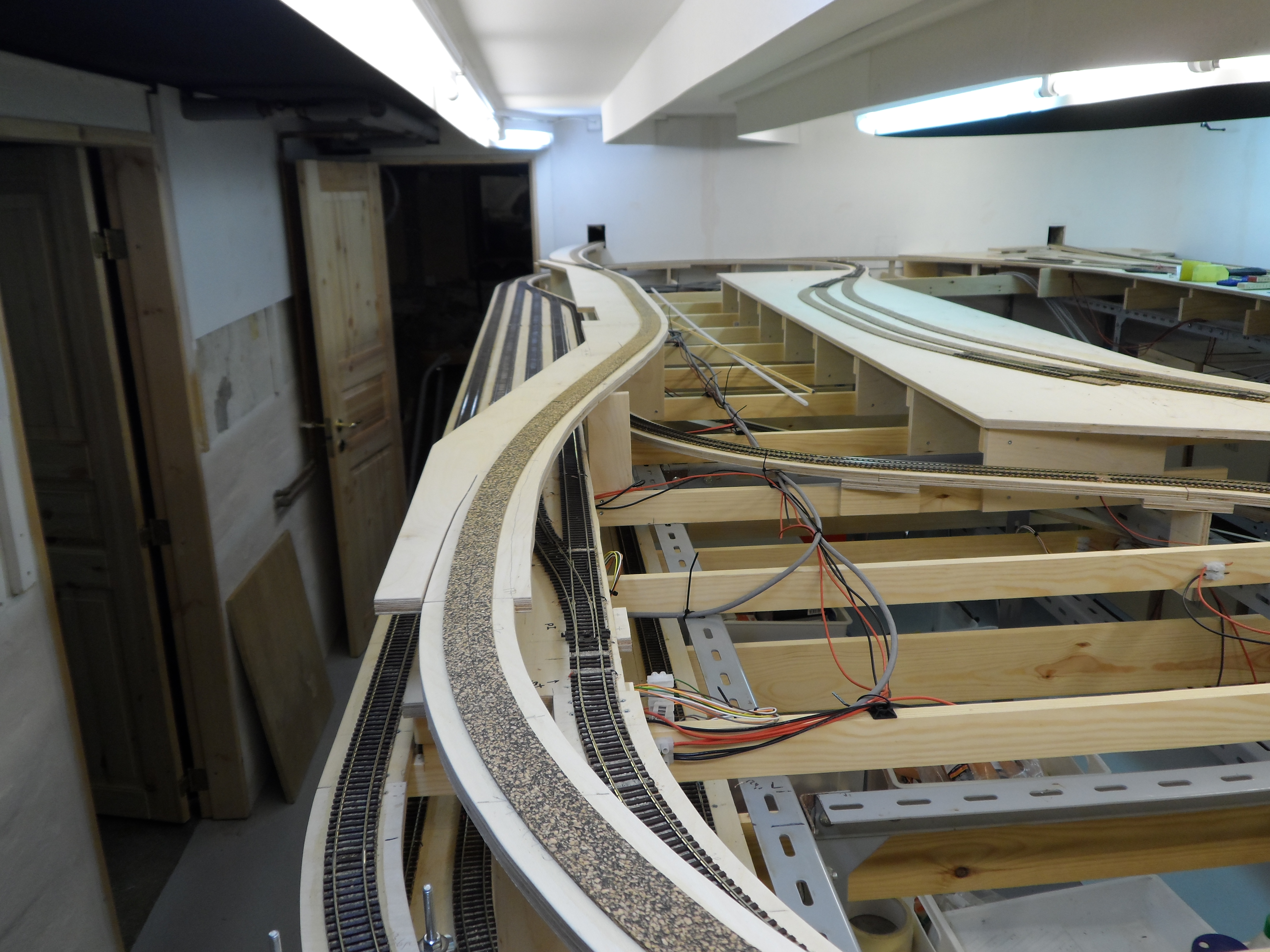

Lidt styr på ledningerne og lidt om den vide verden
Lige lidt nyt fra kælderen.
Jeg har ikke været super flittig siden sidst jeg lagde billeder på, men lidt er der trods alt sket.
Der er blevet lavet en "el tavle" hvor div strømforsyninger (Digital anlæg, sporskiftemotorer og lysdioder mm. i pulte. og digital enheder er monteret.
Der er sat sikringer foran alle enhederne, og forsyningen til sporene er delt op i forskellige afsnit, som hver især kan afvrydes for sig.
Så burde det være lidt nemmere med evt. fejlfinding.

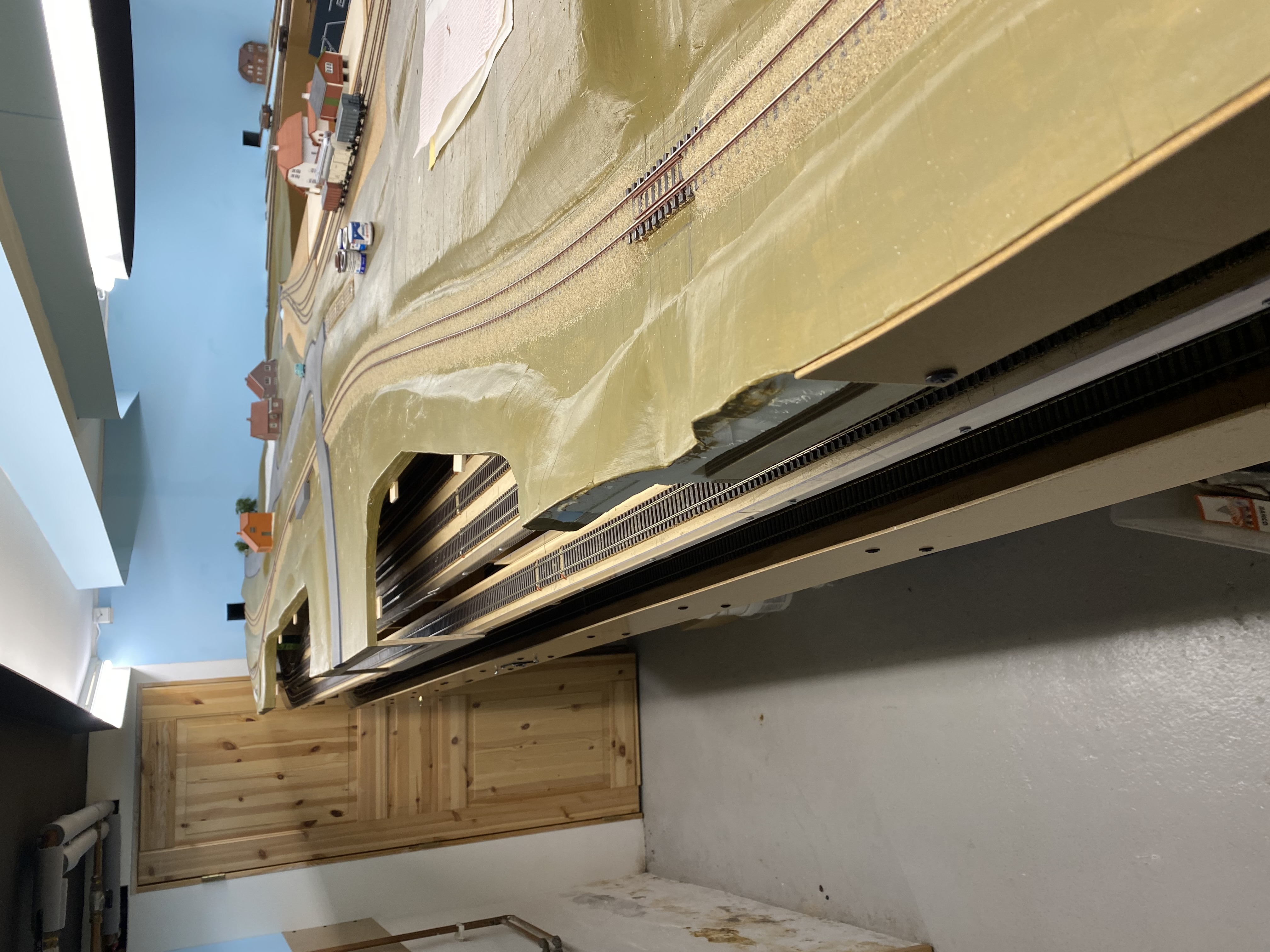

Damage control., blå himmel og prøve opstilling af lidt bygninger
Da Murphys lov af bitter erfaring skal tages alvorligt, har jeg brugt lidt tid på at opsætte kanter på alle mine skjulte strækninger, så eventuelle afsporinger ikke bliver skæbnesvangre.
Kanterne er lavet af 2mm. acryl plader der er skåret i 30mm. brede strimler.

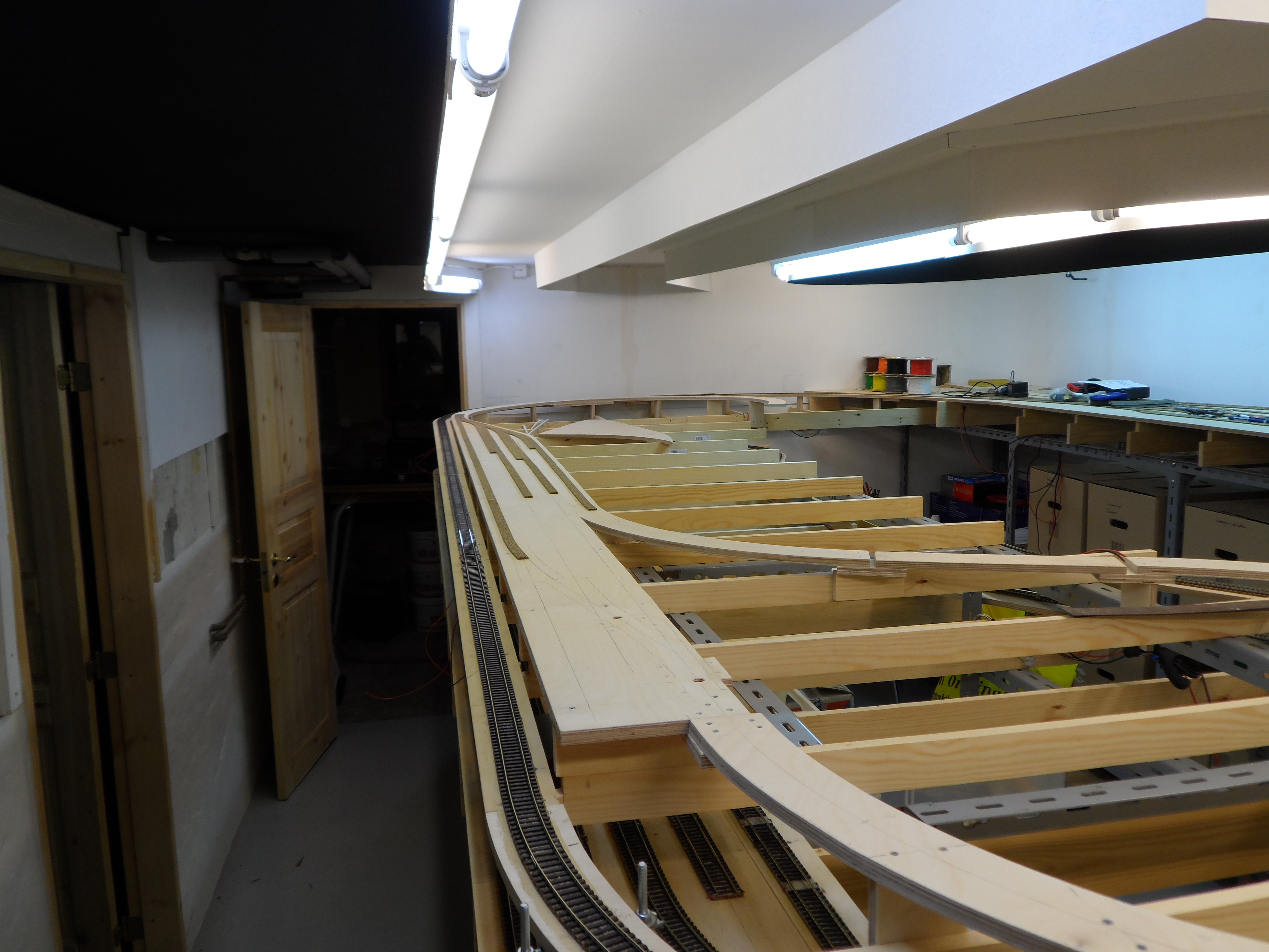

Sporlægningen nærmer sig sin foreløbige afslutning
Stille og roligt skrider det frem med sporlægningen.
Efterhånden mangler der kun privatbanesporene på "Hølløse" som er privatbanens tilslutning til statsbanen, de sidste stumper sidespor og så selvfølgelig den vide verden som er opstillingsbanegården i det tilstødende lokale.
Peco sporene har jeg arbejdet med tidligere så de voldte ingen kvaler, men Tillig sporene er godt nok levende, så der skal man virkelig holde tungen lige i munden når man lægger dem.

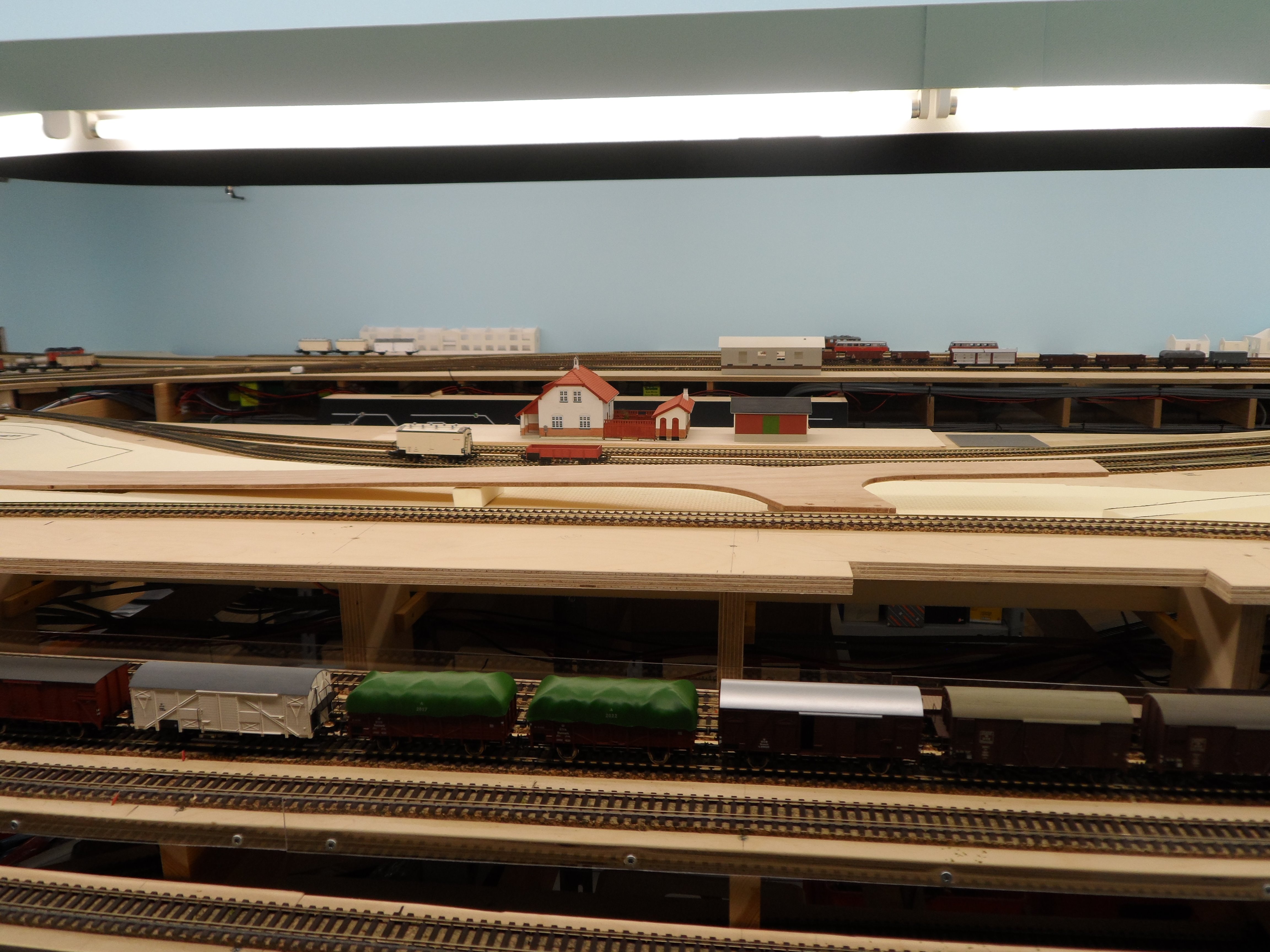

Underbygning for privatbanen
Så blev sporlægningen til den skjulte privatbane opstillingsbanegård afsluttet og underbygningen til det synlige del af privatbanen ligså.
Korken burde give et godt indtryk af det fremtidige sporforløb.
Det "umotiverede" y skifte er til den planlagte afgrening på åben bane til en grugrav eller lign.
