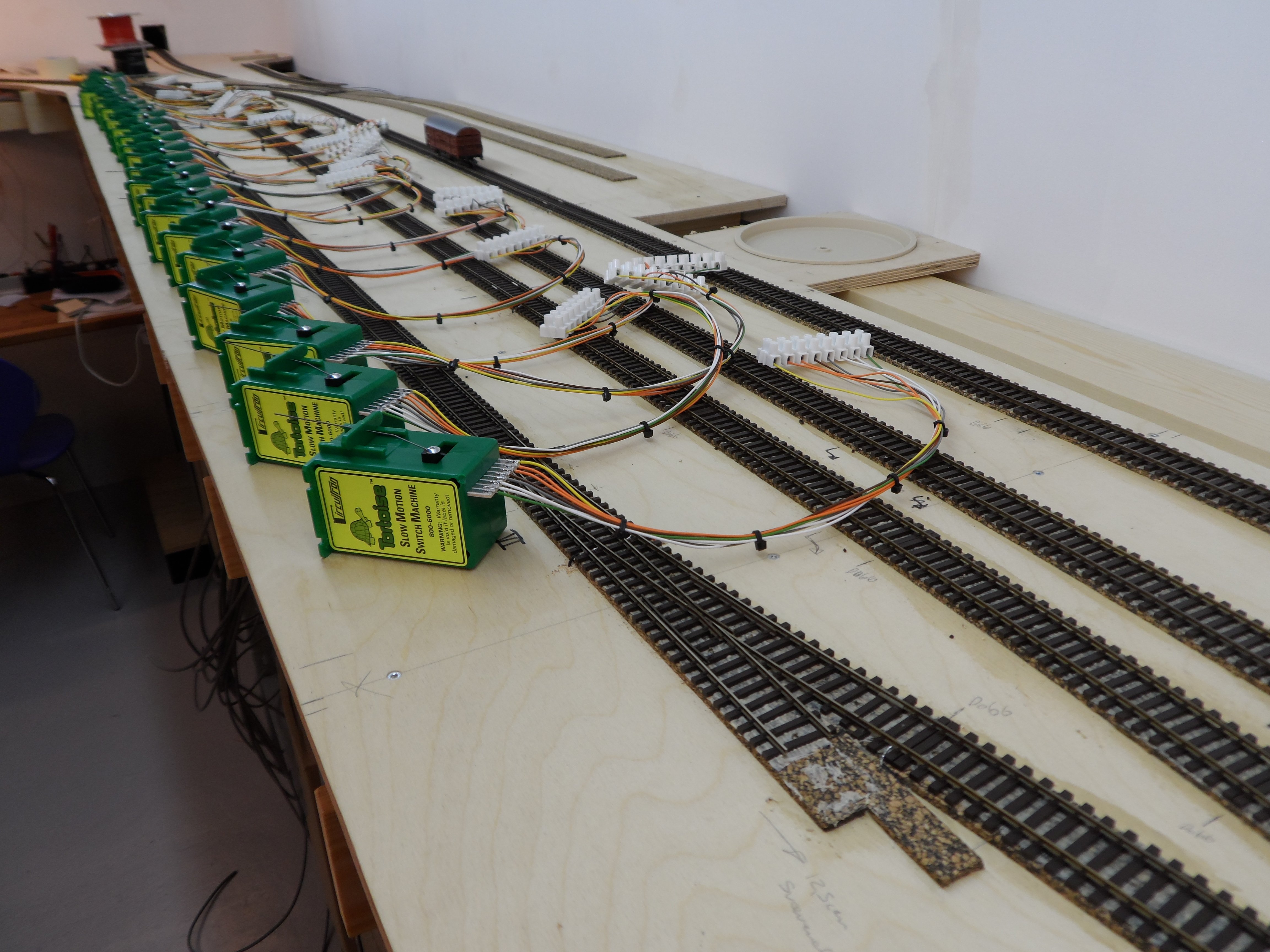

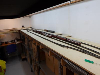

Så fik jeg endelig taget mig sammen til at få købt de nødvendige sporskiftemotorer.

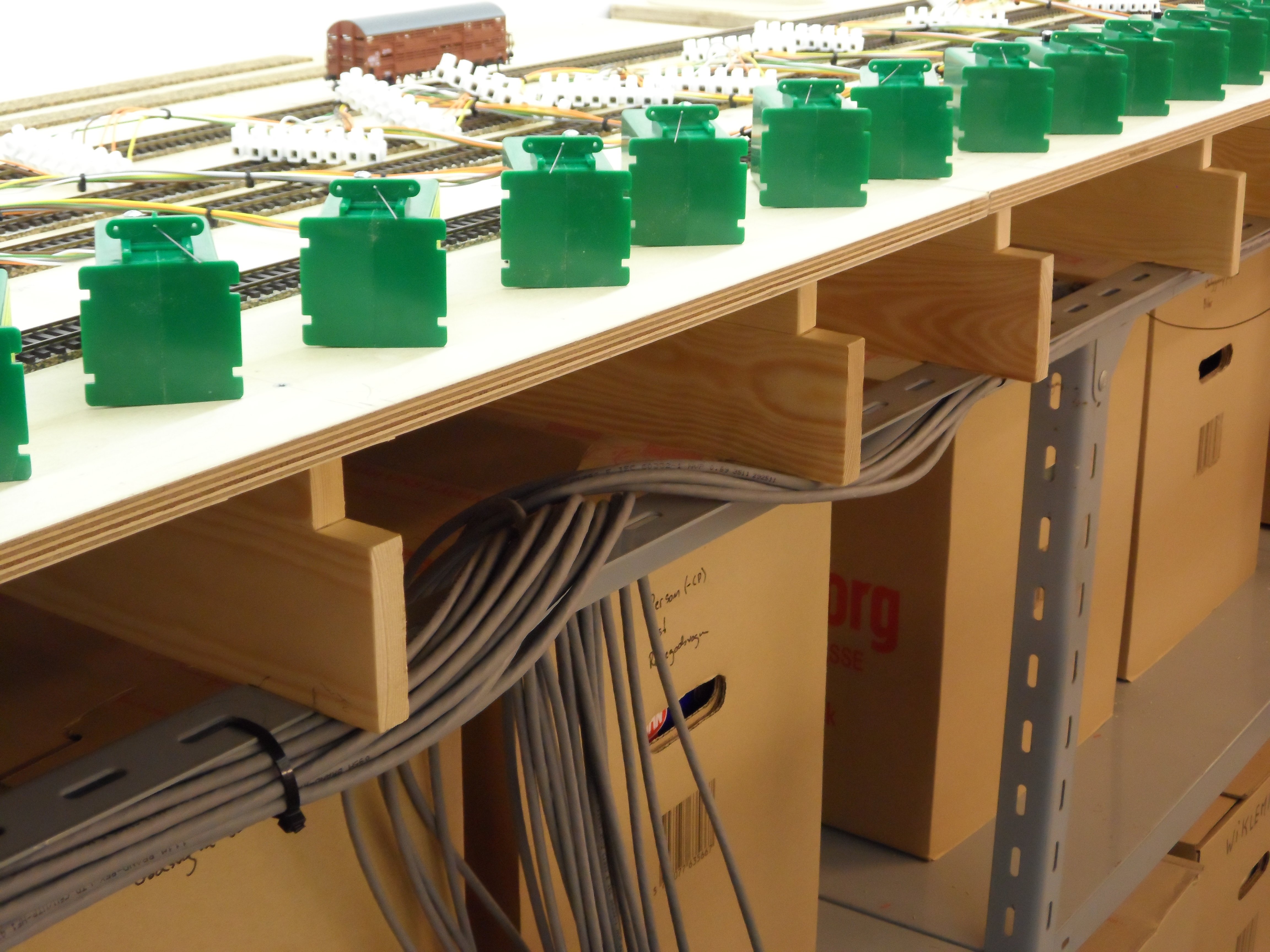

Jeg har monteret hvert drev med et ledninger samt en klemrække.
På den måde slipper jeg for at ligge i dagevis under anlægget for at lodde ledninger på drev der selvfølgelig sidder de mest utilgængelige steder..
Hvis der på et tidspunkt skulle opstå fejl på et drev, så er det også nemmere at skifte det på denne måde.
Jeg har valgt at trække et ethernet kabel frem til hvert drev for ikke at have uanede mængder af løse ledninger under anlægget (der komme iøvrigt nok alligevel).

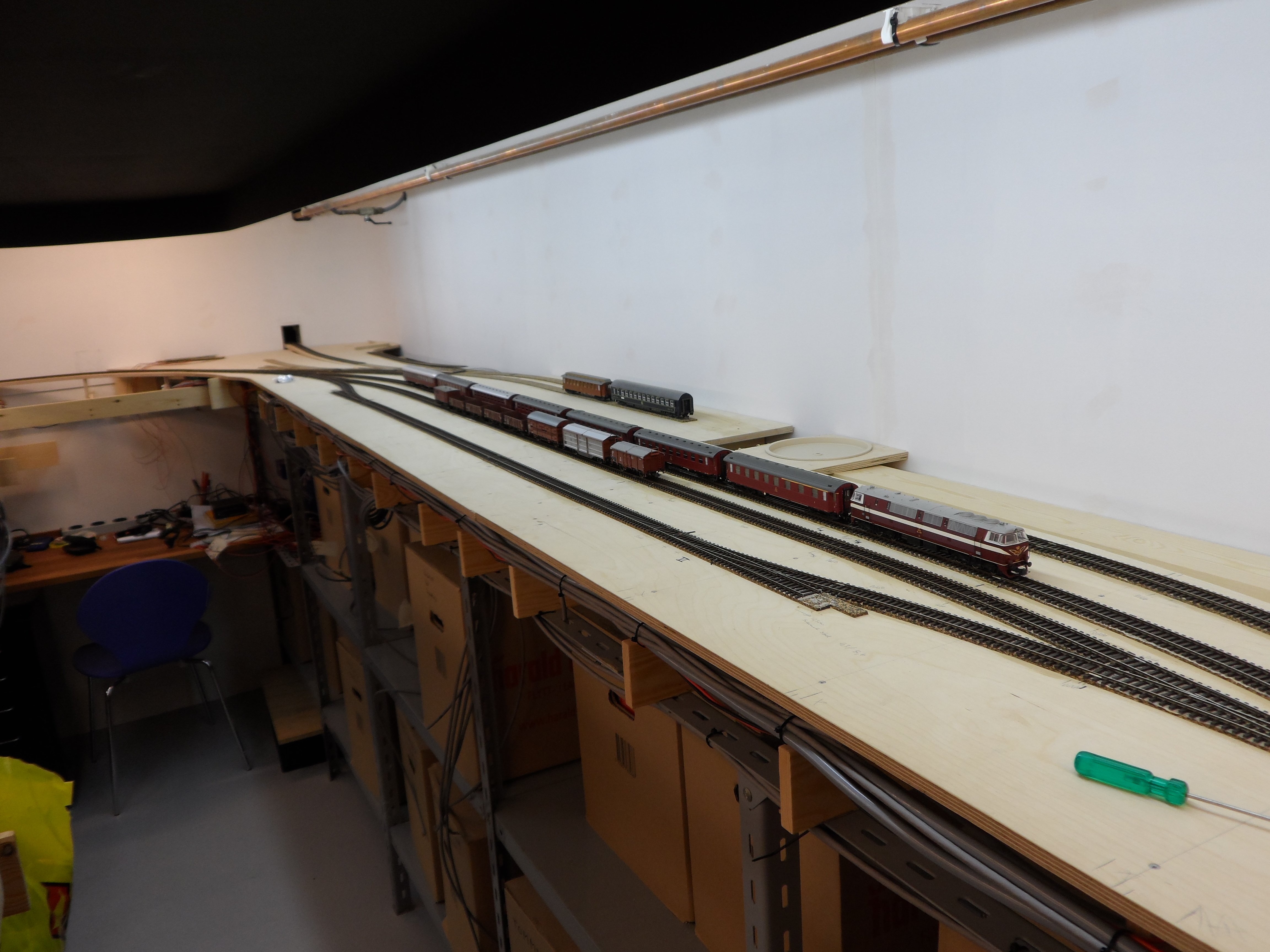

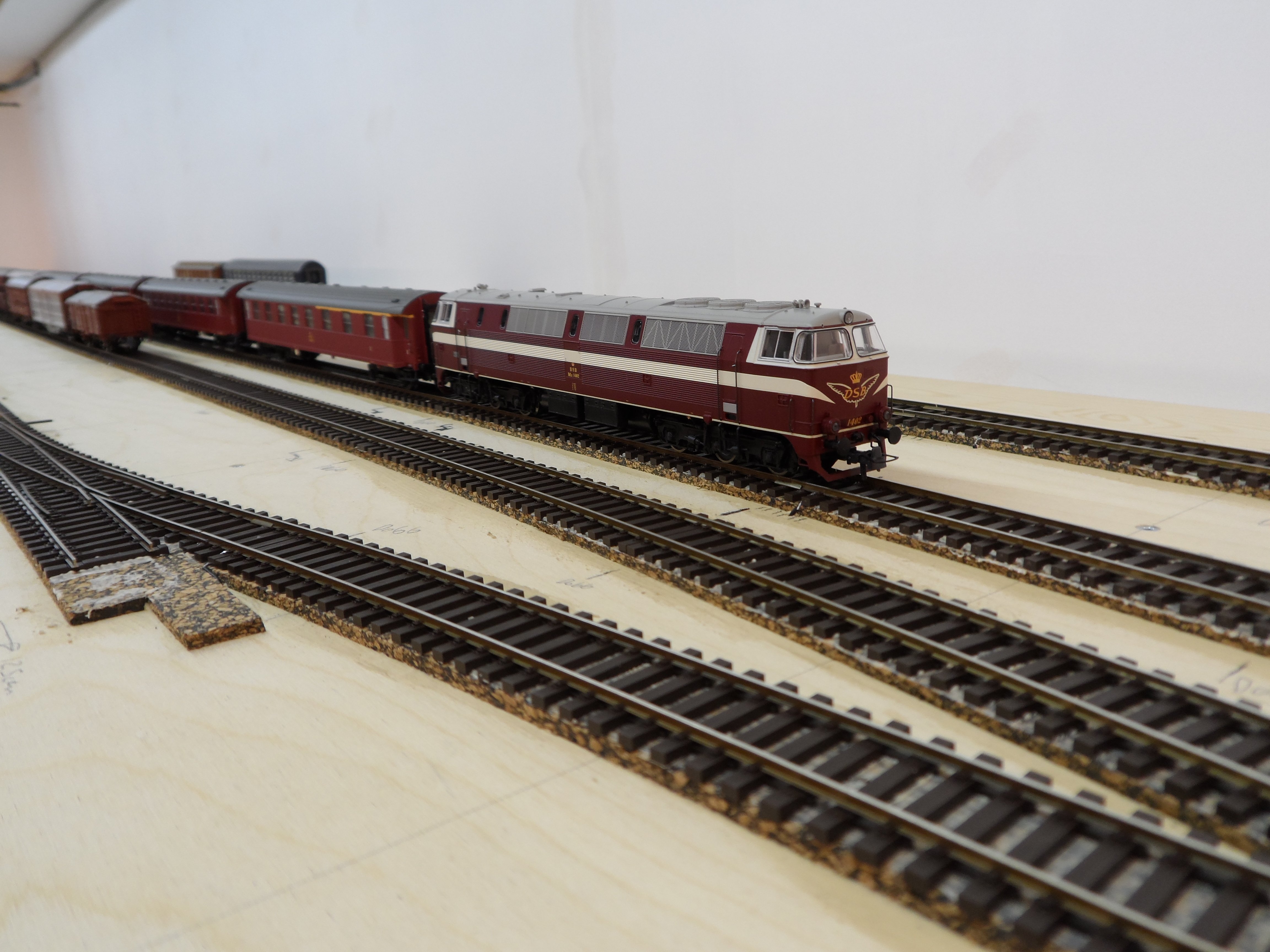

Nu er der monteret drev på alle de sporskifter der er lagt, ag det har derfor været muligt at foretage de første prøvekørsler.
Prøvekørslerne er forløbet yderst tilfredsstillende, men har også vist at meget af det materiel der nu bliver pakket ud for først gang kommer til at kræve en del nusseri før det er i en tilstand hvor det er til tilfredstillende at bruge.
Dette er er selvfølgelig lidt øv, men hvis man som jeg er vokset op med Limas MZer og Keysers hvidetal byggesæt, så er det trods alt til at leve med.

Skilpadder monteret med ledningssæt
Torsdag d. 25/4/2013 - 22:16
Fikst med de formonterede ledninger, hvor jeg formoder, at du fører mufferne frem til forkanten
