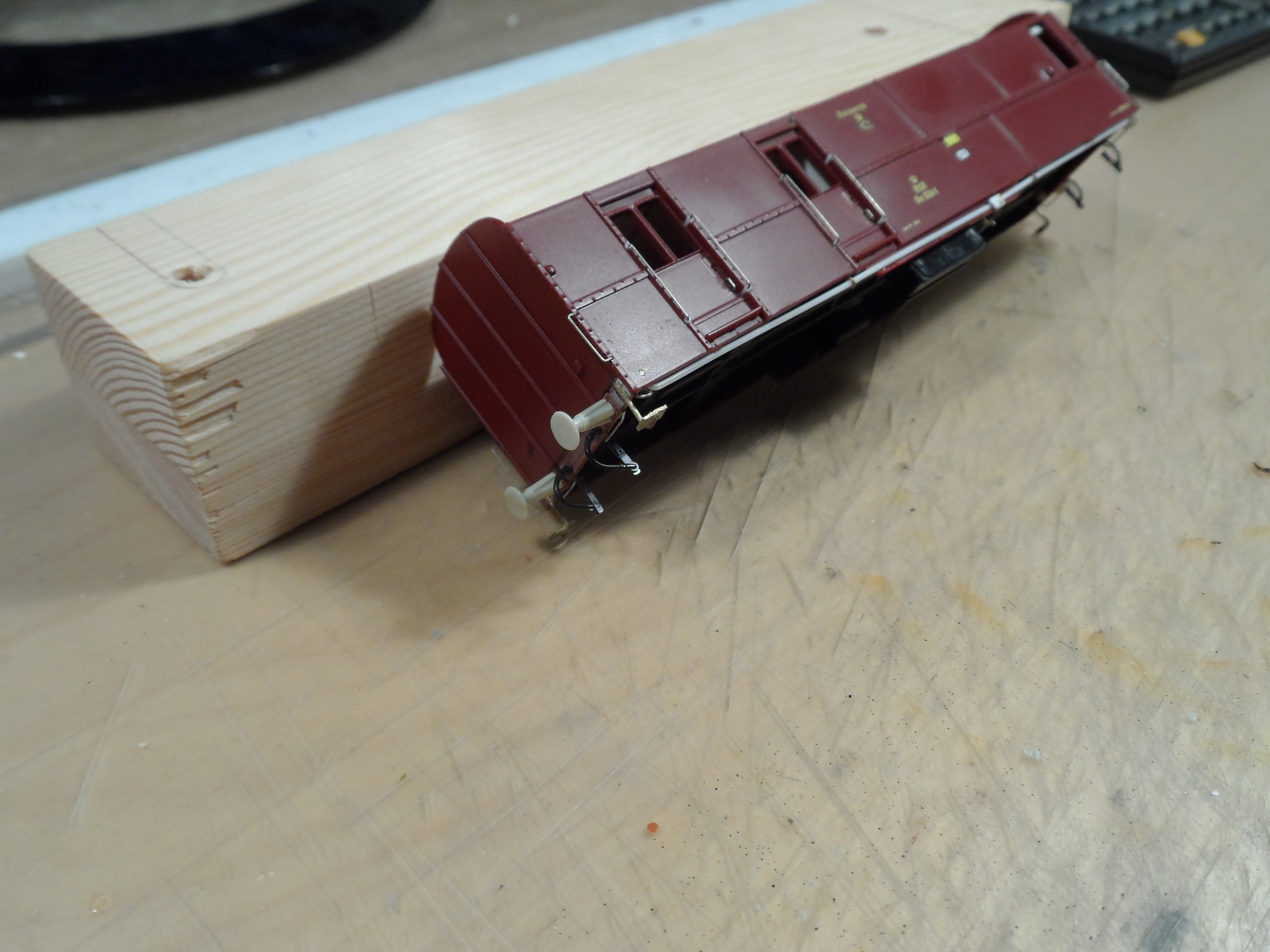

Heljans CP/CPS er jo efterhånden en gammel kending og især CP vognene er efter min mening en rigtig fin model.
Det er dog kun et endog meget begrænset udsnit af de utallige ombyggede træ vogne der var at finde på de danske baner i starten af tresserne.
Jeg har derfor valgt at kaste mig ud i et et ombygningscirkus ligesom det skete ved de rigtige baner.
Her er det dog ikke gamle kupe og tagryttervogne der kommer under kniven, men netop de to vogn typer nævnt ovenfor.

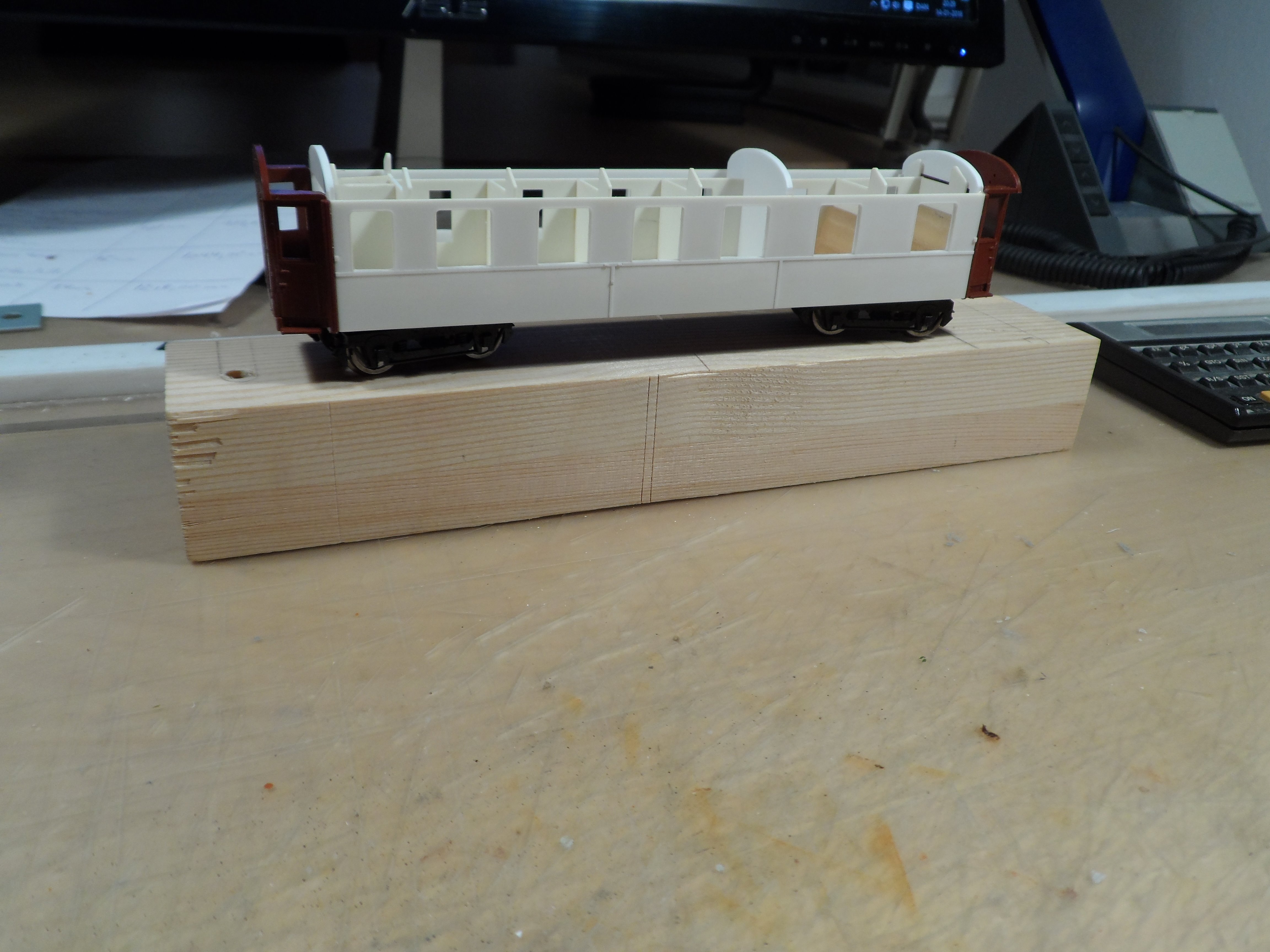

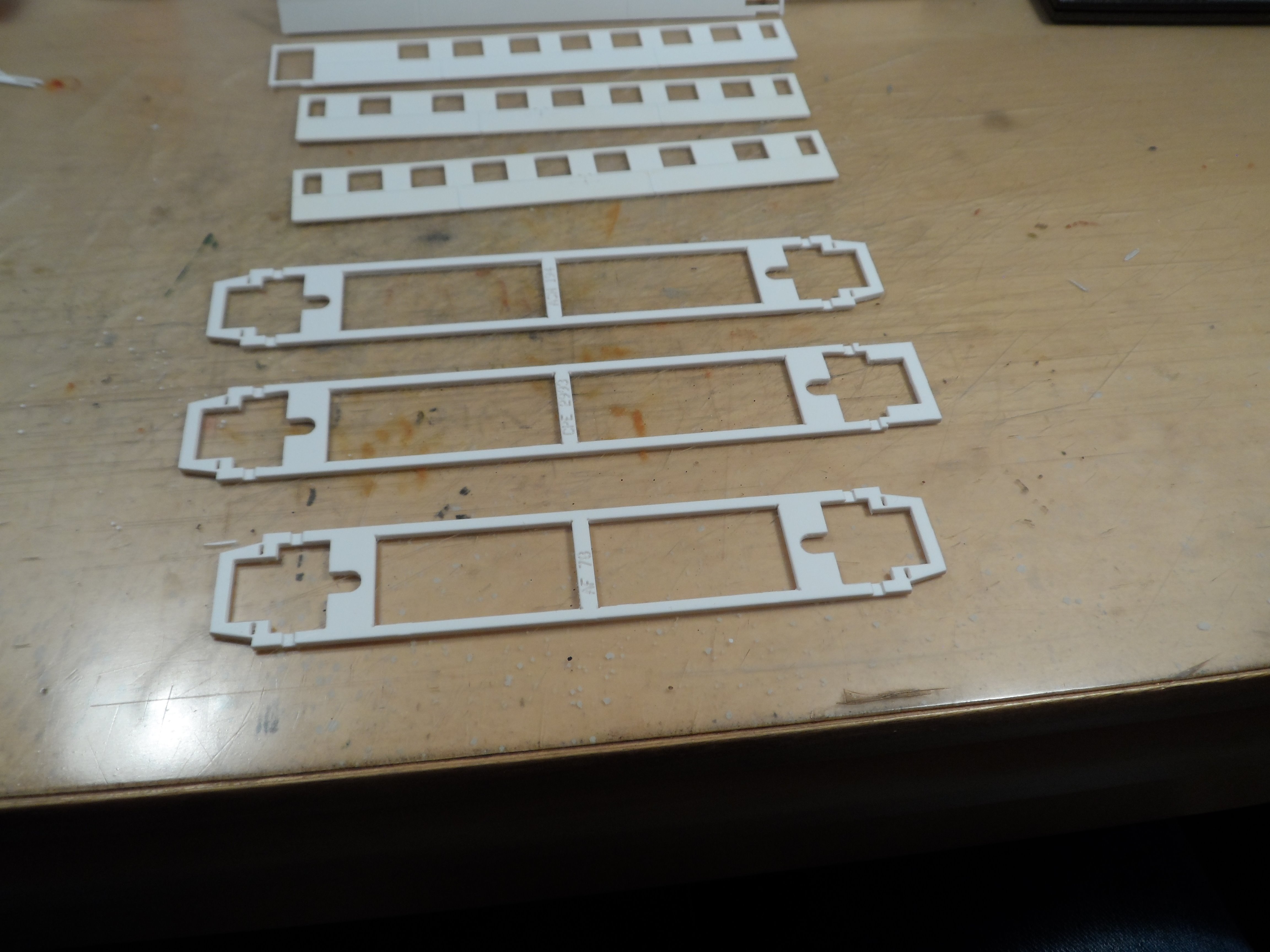

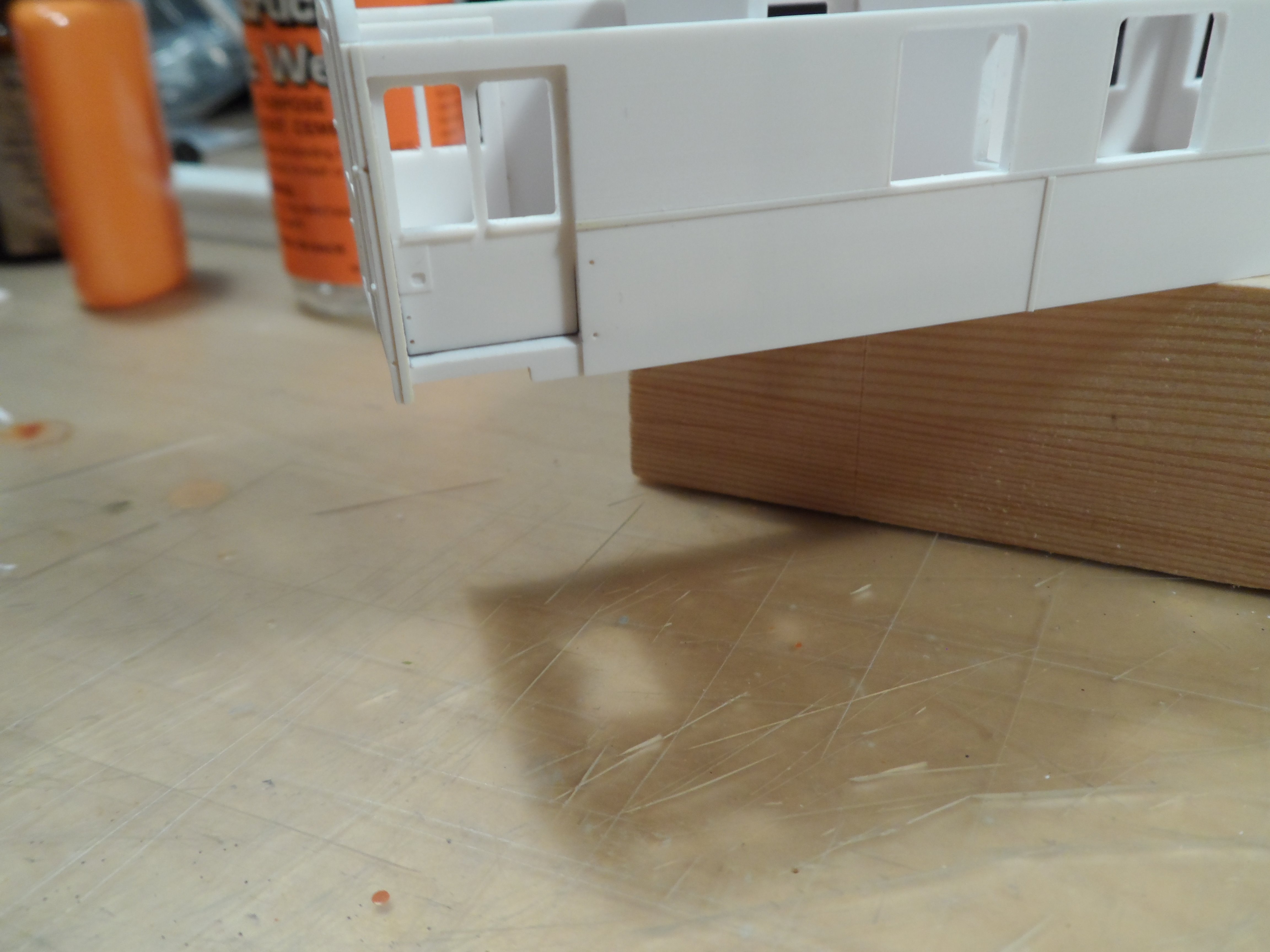

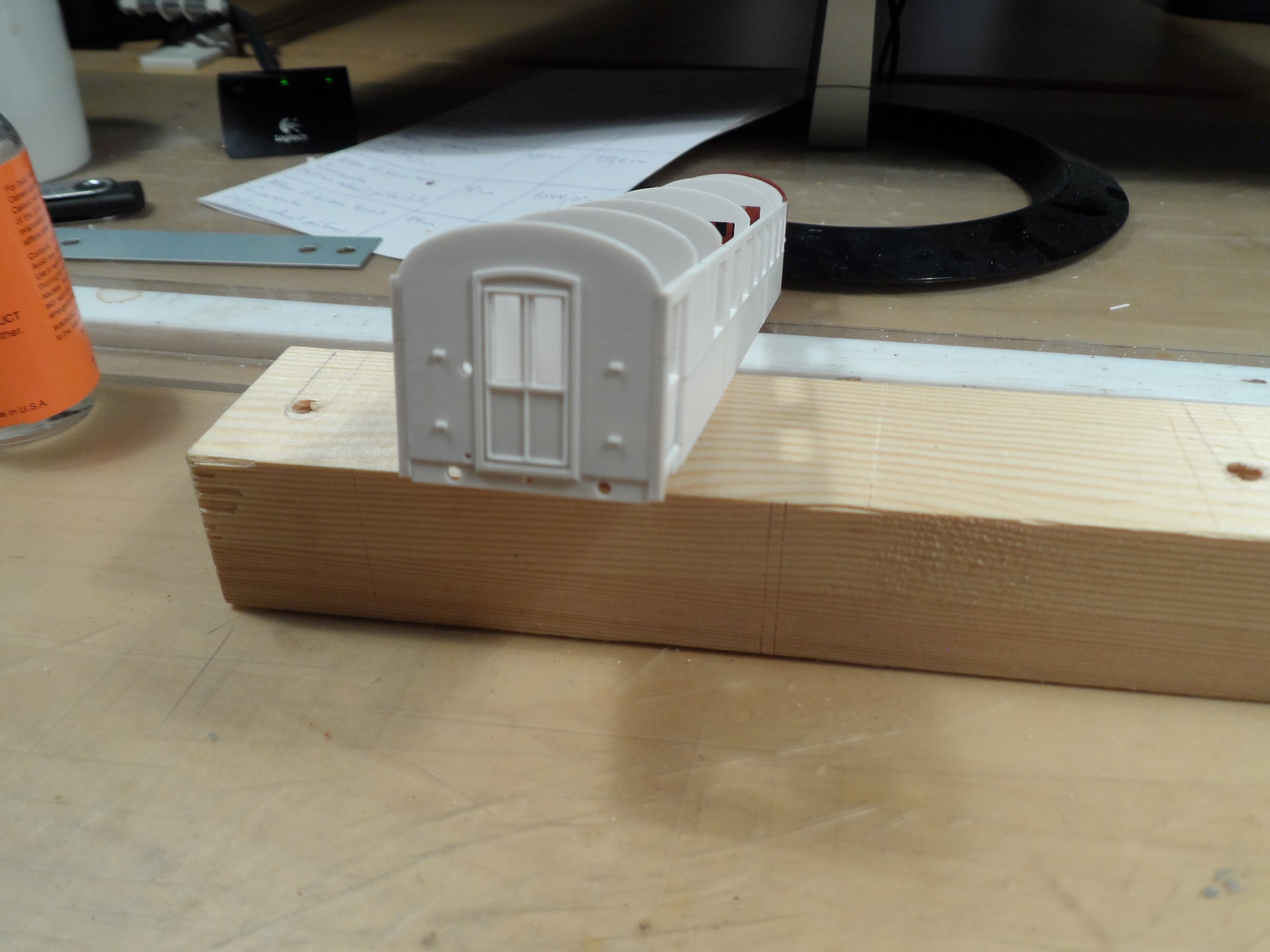

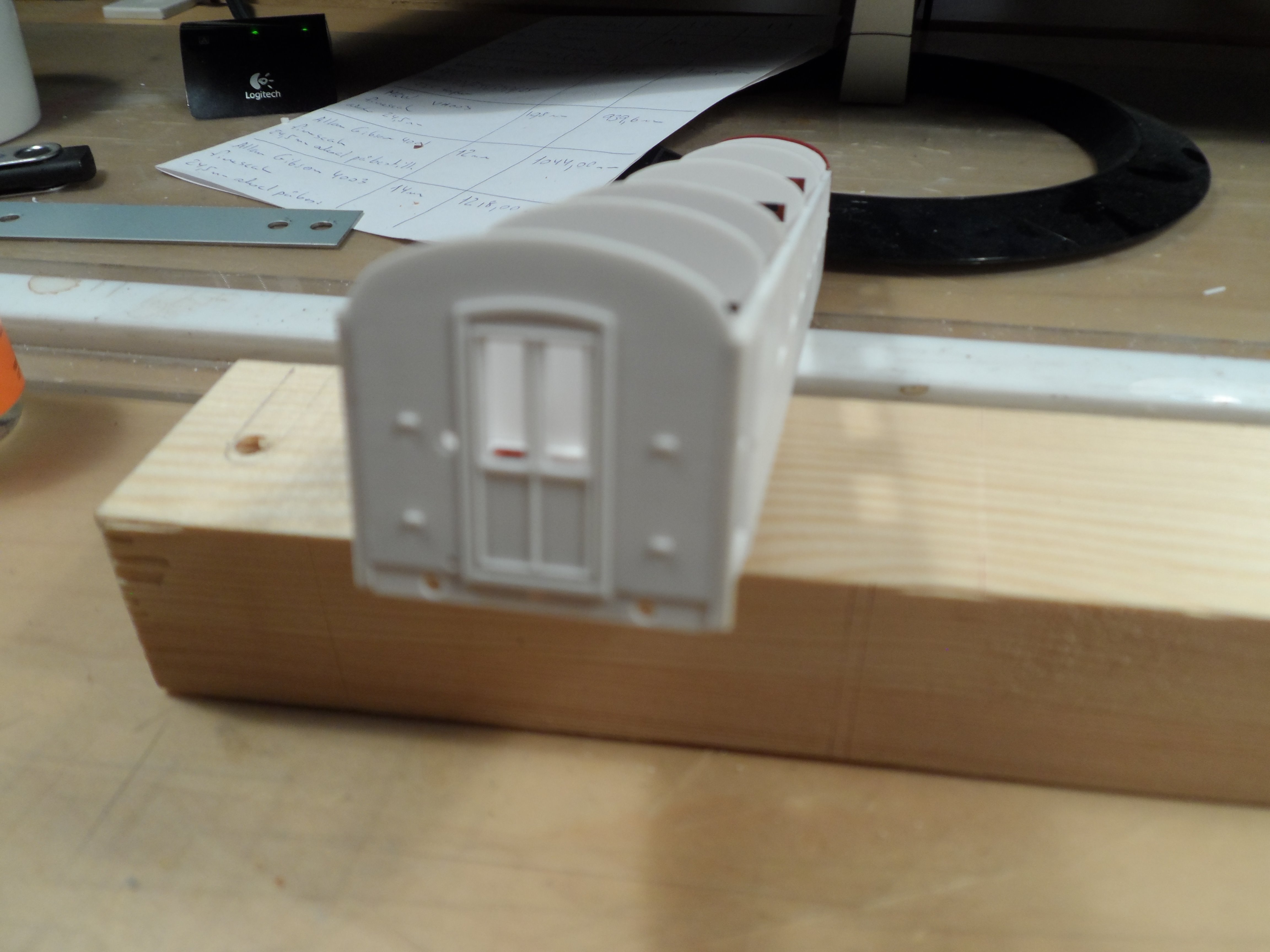

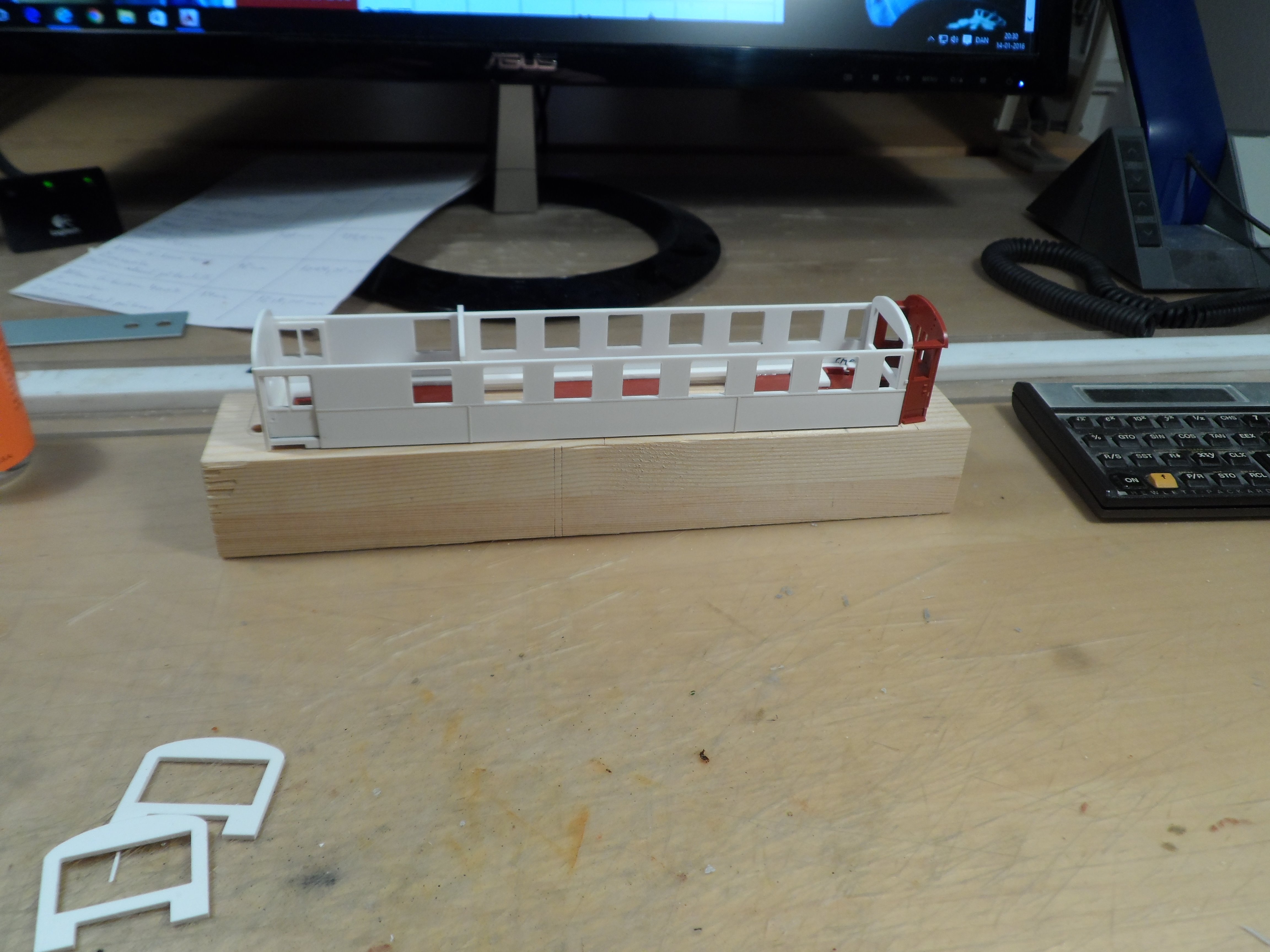

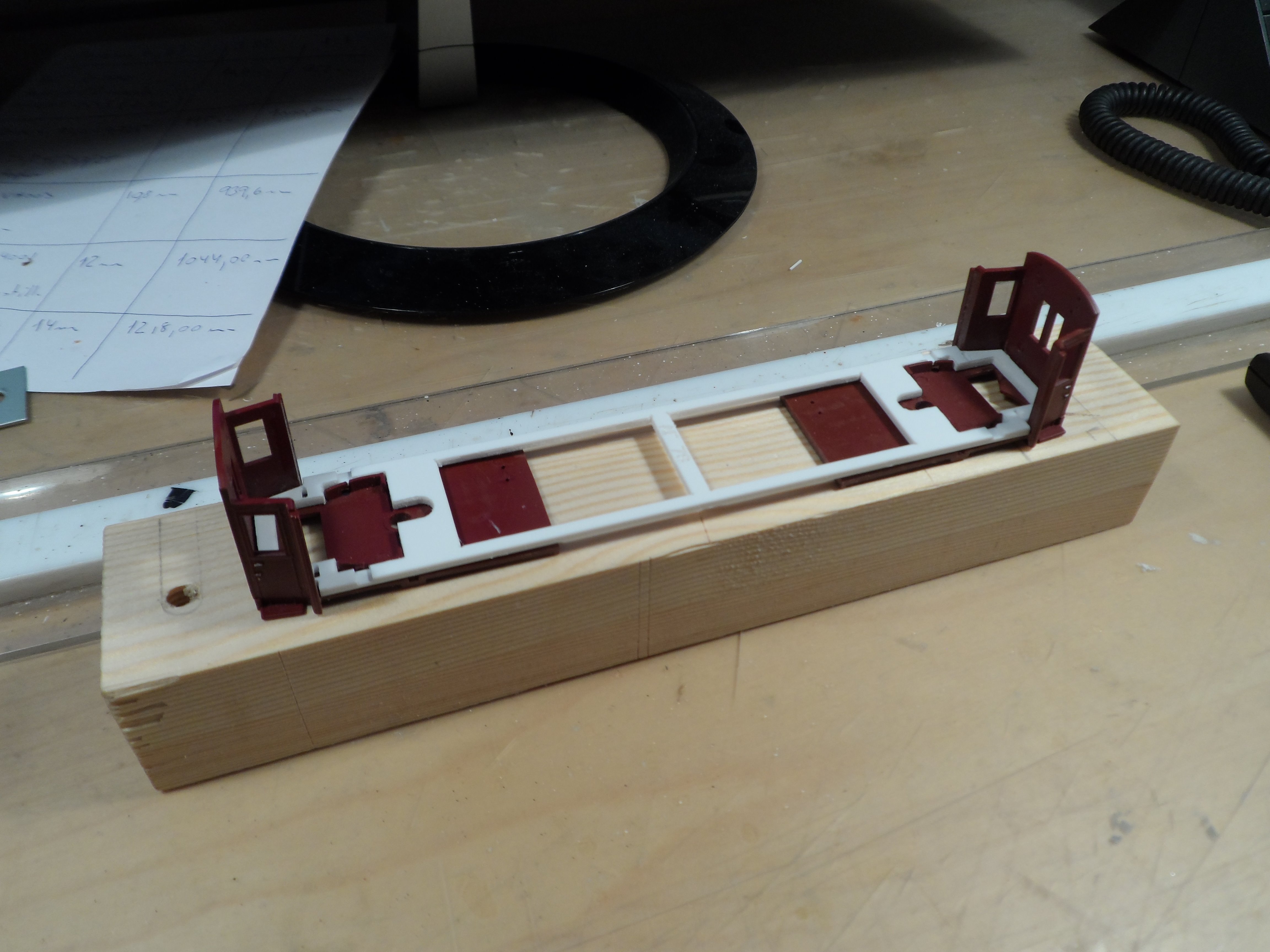

Jeg har i en længere periode arbejdet på en løsning der gør det nemmere at holde styr på længder og vinkler når vognene bygges om.
Det er så endt du med løsningen vist her.

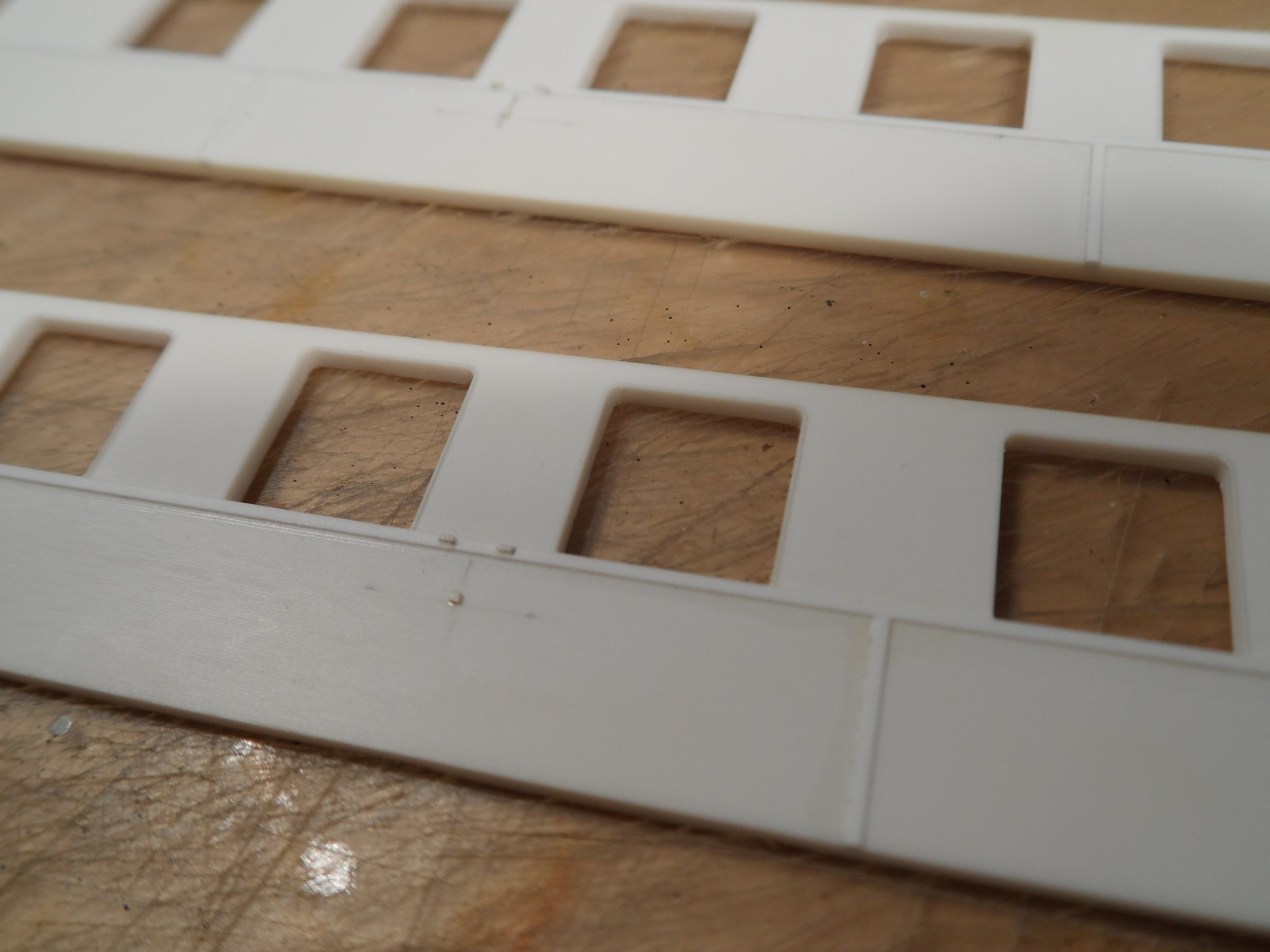

Alle "hvide" plastdele er polystyren plader i hovedsagelig 2mm. som er bearbejdet i en lille CNC fræser efter CAD tegninger udført i AutoCad.

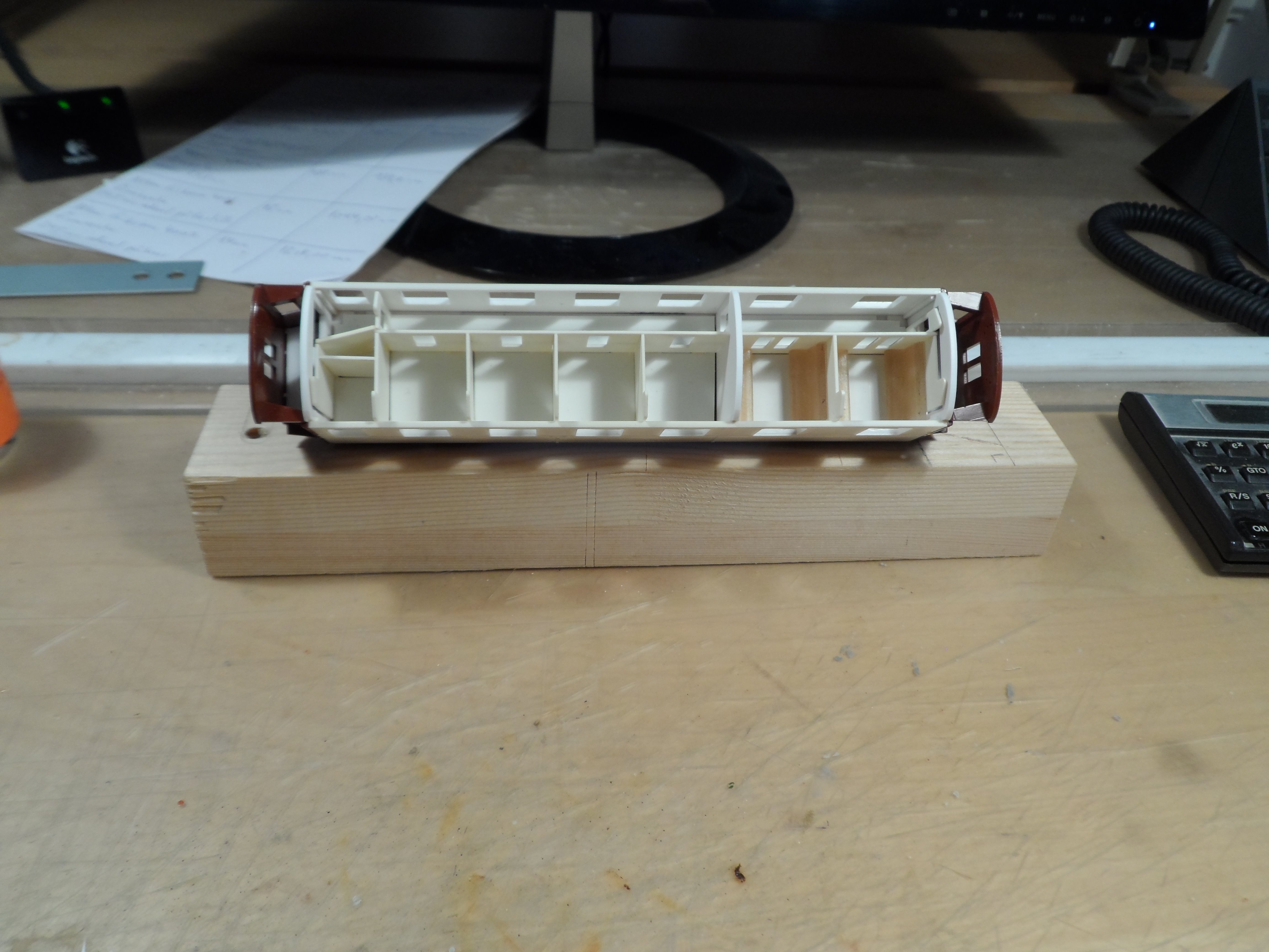

Den lange forberedelsestid viste sig at være givet godt ud, for samlingen af de vognkasser der er vist på billederne tog forbløffende kort tid.
Til de vogne der skal have delte vinduer vil Heljans blive genbrugt, og til de vogne der skal have spejlglasruder vil disse blive fræset i klar acryl..

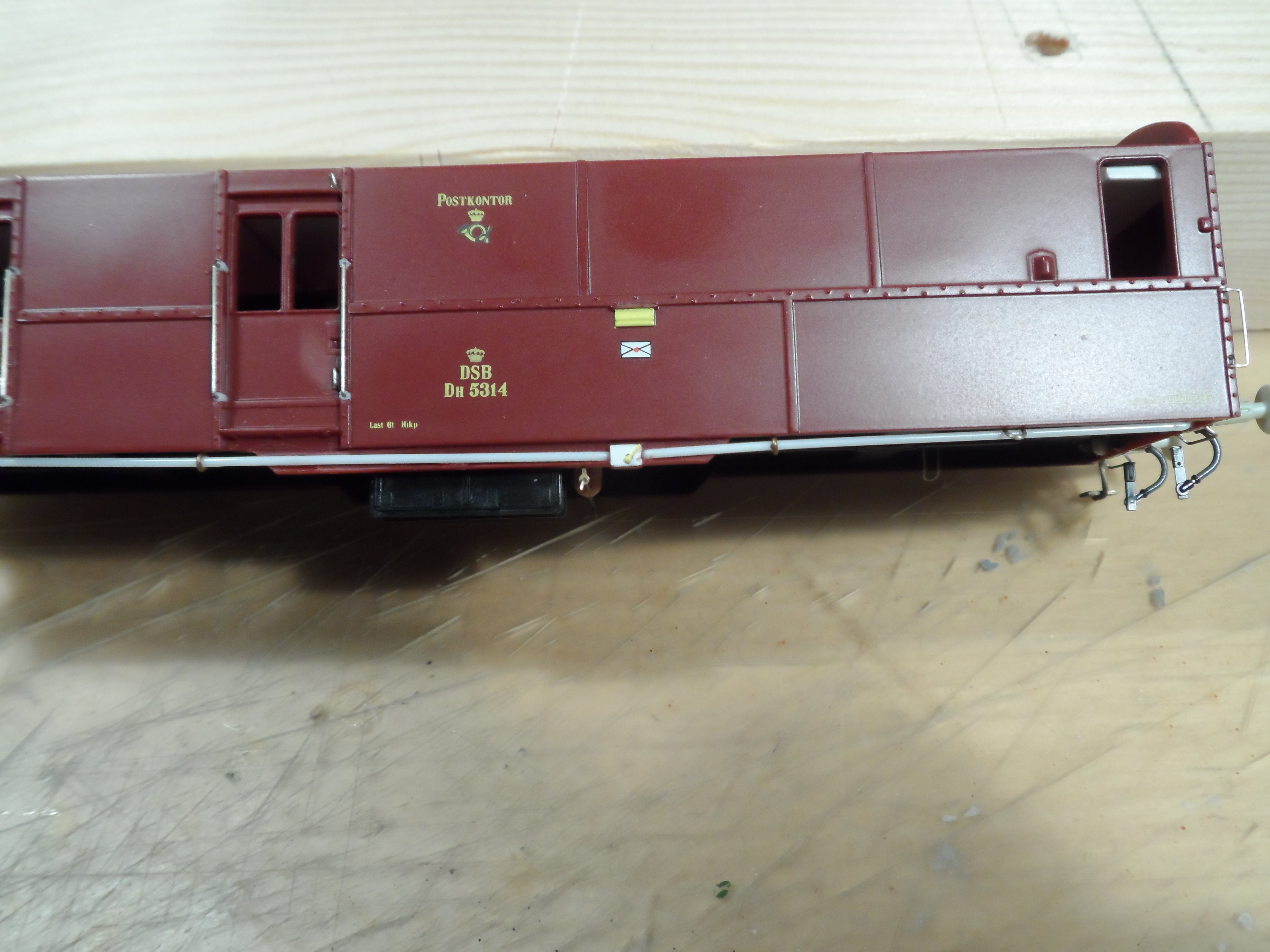

Til sidst også et par billeder den foreløbige status på mit forsøg på at få en hæderlig model ud af Heljans DH vogn.
Mangler dog stadig at fjerne de efter min mening total overdrevne nittehoveder.
