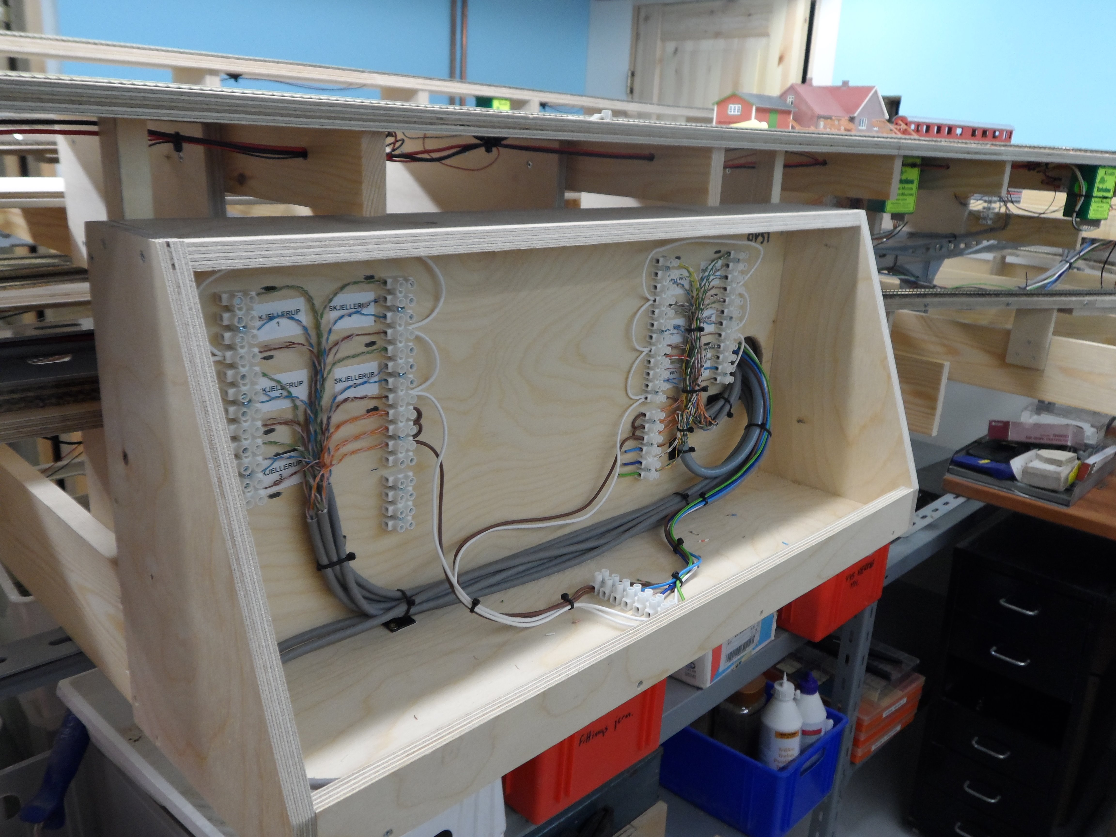

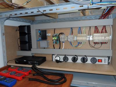

Der er blevet lavet en "el tavle" hvor div strømforsyninger (Digital anlæg, sporskiftemotorer og lysdioder mm. i pulte. og digital enheder er monteret.
Der er sat sikringer foran alle enhederne, og forsyningen til sporene er delt op i forskellige afsnit, som hver især kan afvrydes for sig.
Så burde det være lidt nemmere med evt. fejlfinding.

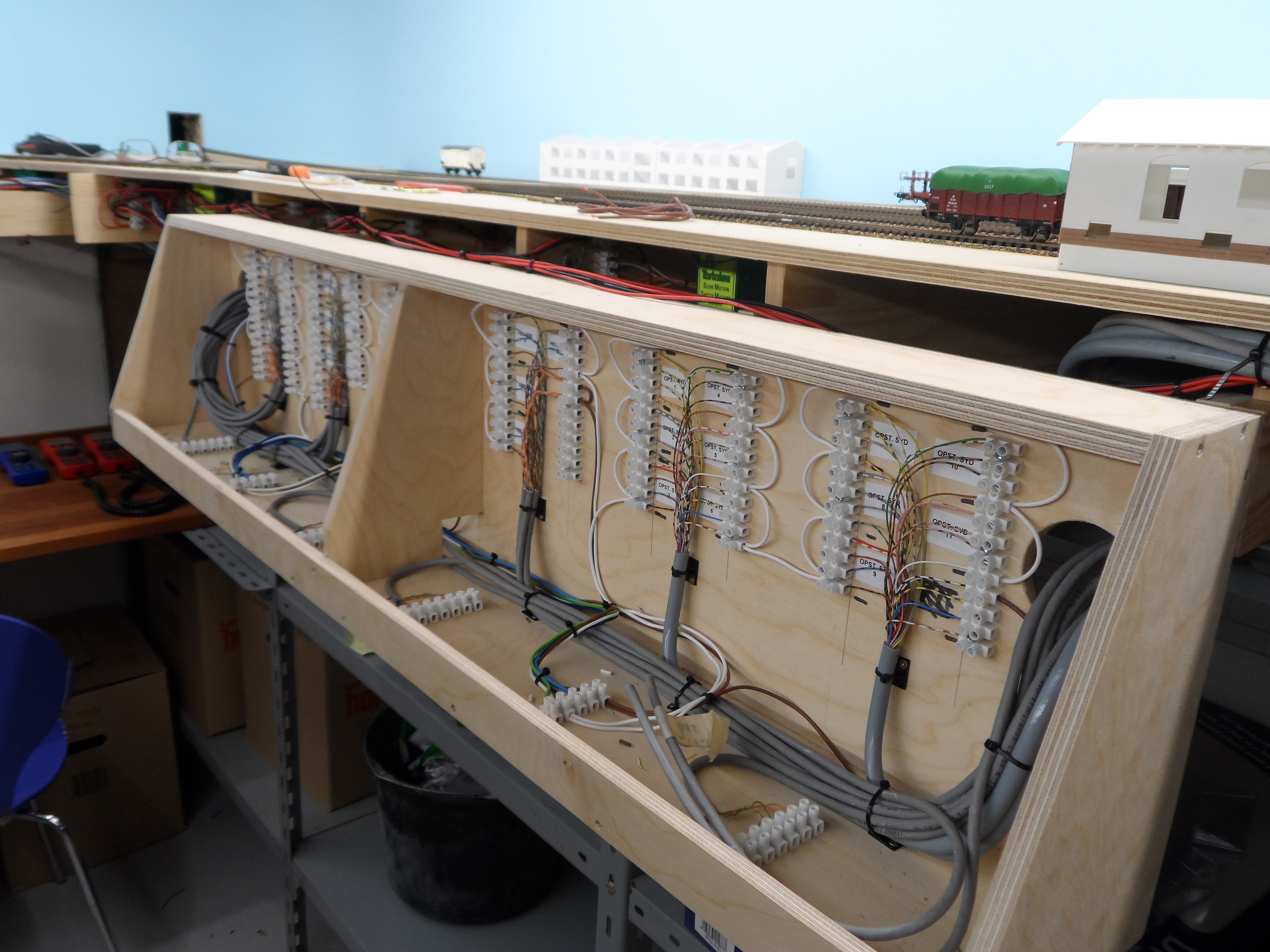

De to pulte er også ved at tage form, og de fleste sporskifter mm. er blevet forbundet til klemrækkerne i pultene.
Så mangler der kun sportavlerne ........

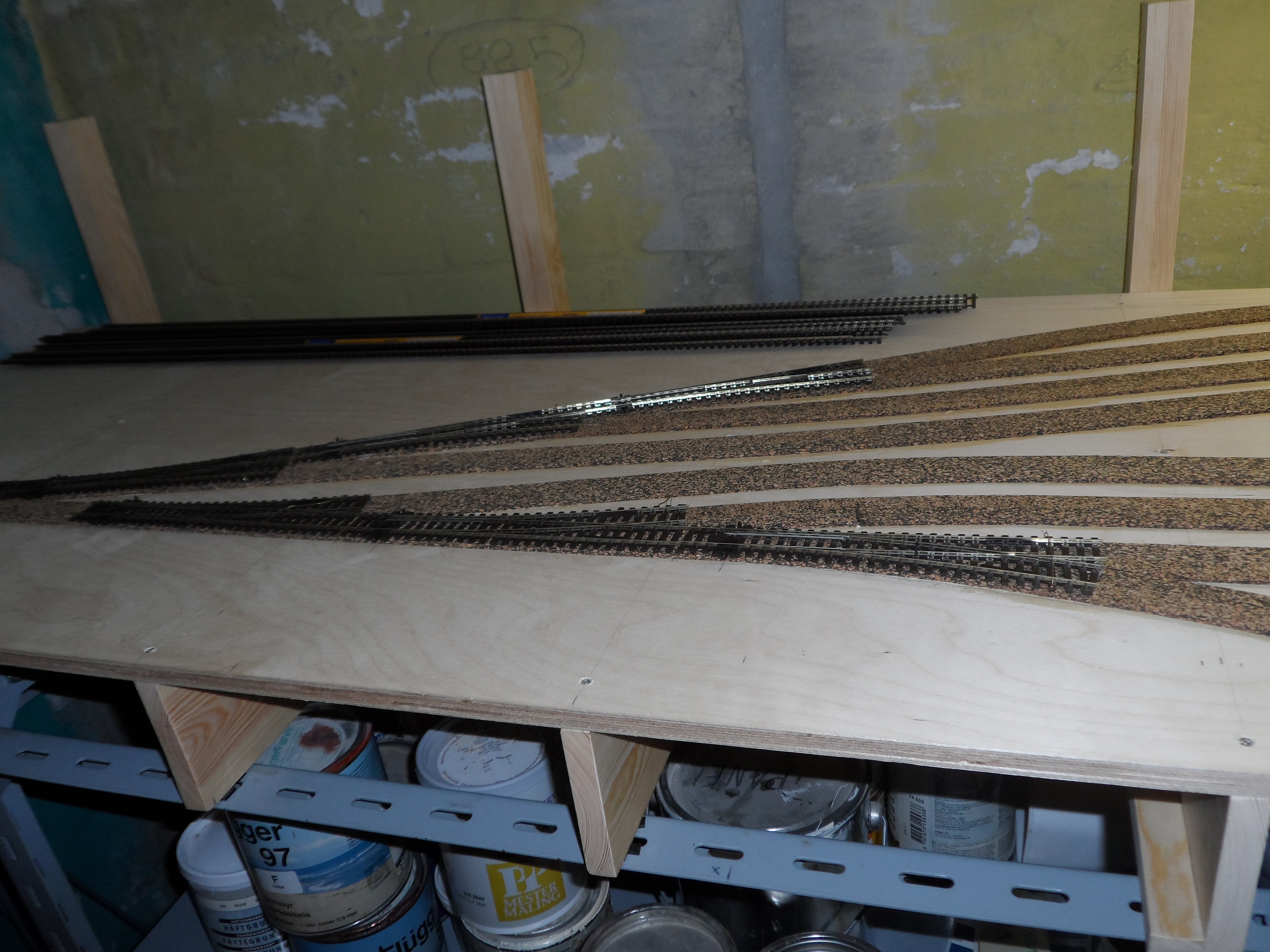

Den vide verden (opstillingsbanegården i det tilstødende lokale) er også godt på vej.
Faktisk er jeg nu færdig med sporlægningen på opstillingsbanegården og al sporlægning er nu færdig, når der ses bort fra et par enkelte detaljer.

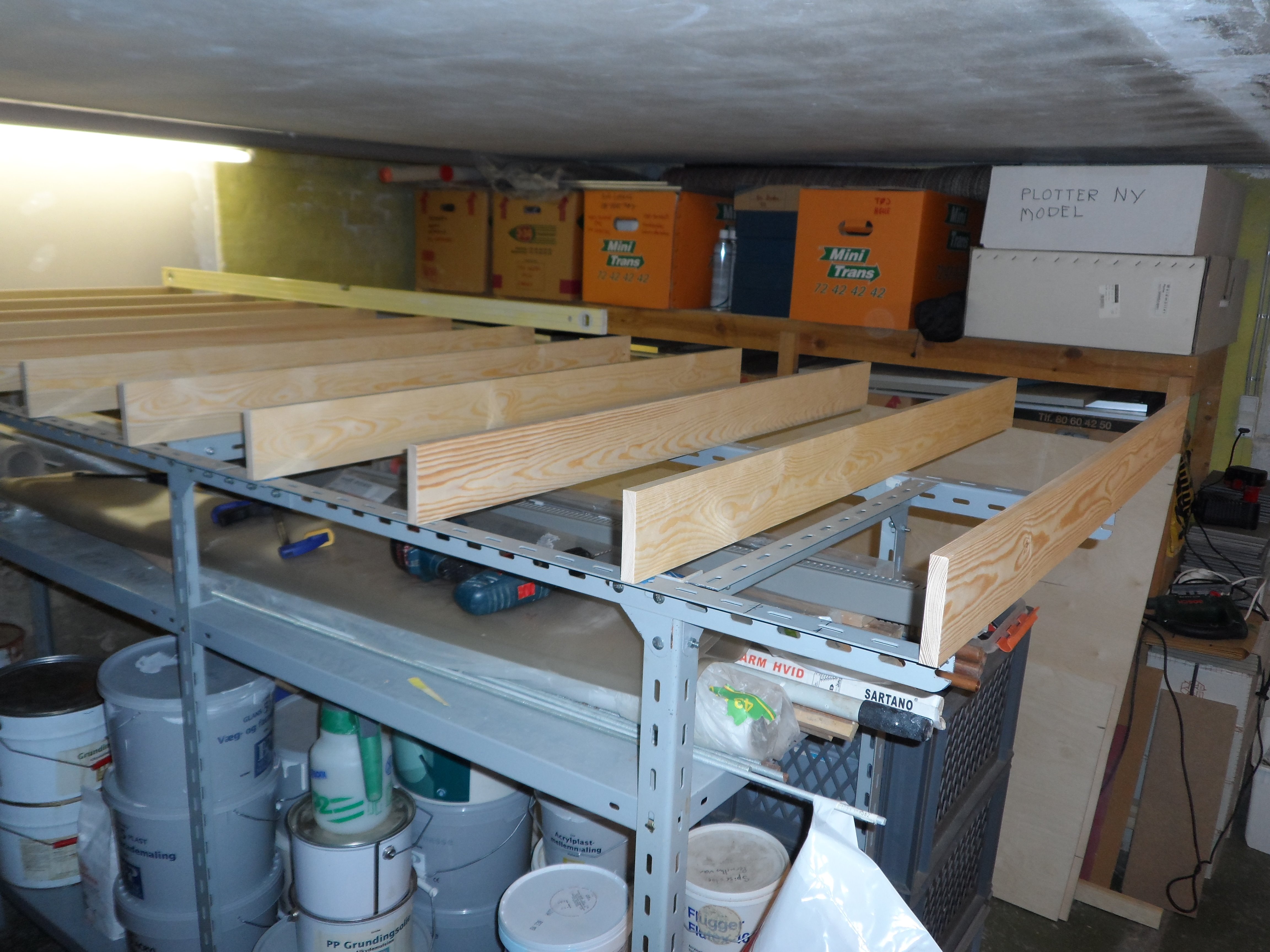

Hej Frank
Må man spørge hvor du har de profiler du har bygget "understellet" op med. Der vil da være for en formue selv hvis man skal købe billige Bauhaus reoler
mvh Jan
Mvh Jan
FK
Indlæg: 81
Hej Jan
For efterhånden en del år siden skiftede vi lager reol system på mit arbejde, og i den forbindelse blev der en ganske betragtelig mængde Porsa reoler til overs.
Jeg klunsede en del af disse reoler, og det er dem jeg har brugt til underbygningen.
Hvis jeg skulle have været ud for at købe dem, så havde jeg nok måtte vælge en anden og billigere løsning.
Men iøvrigt en rigtig god løsning, super stabilt, mulighed for at montere opbevaringshyleder under anlægget og sidst men ikke mindst en chance for at anlægget ikke går til hvis der gud forbyde det skulle komme vand i kælderen.
