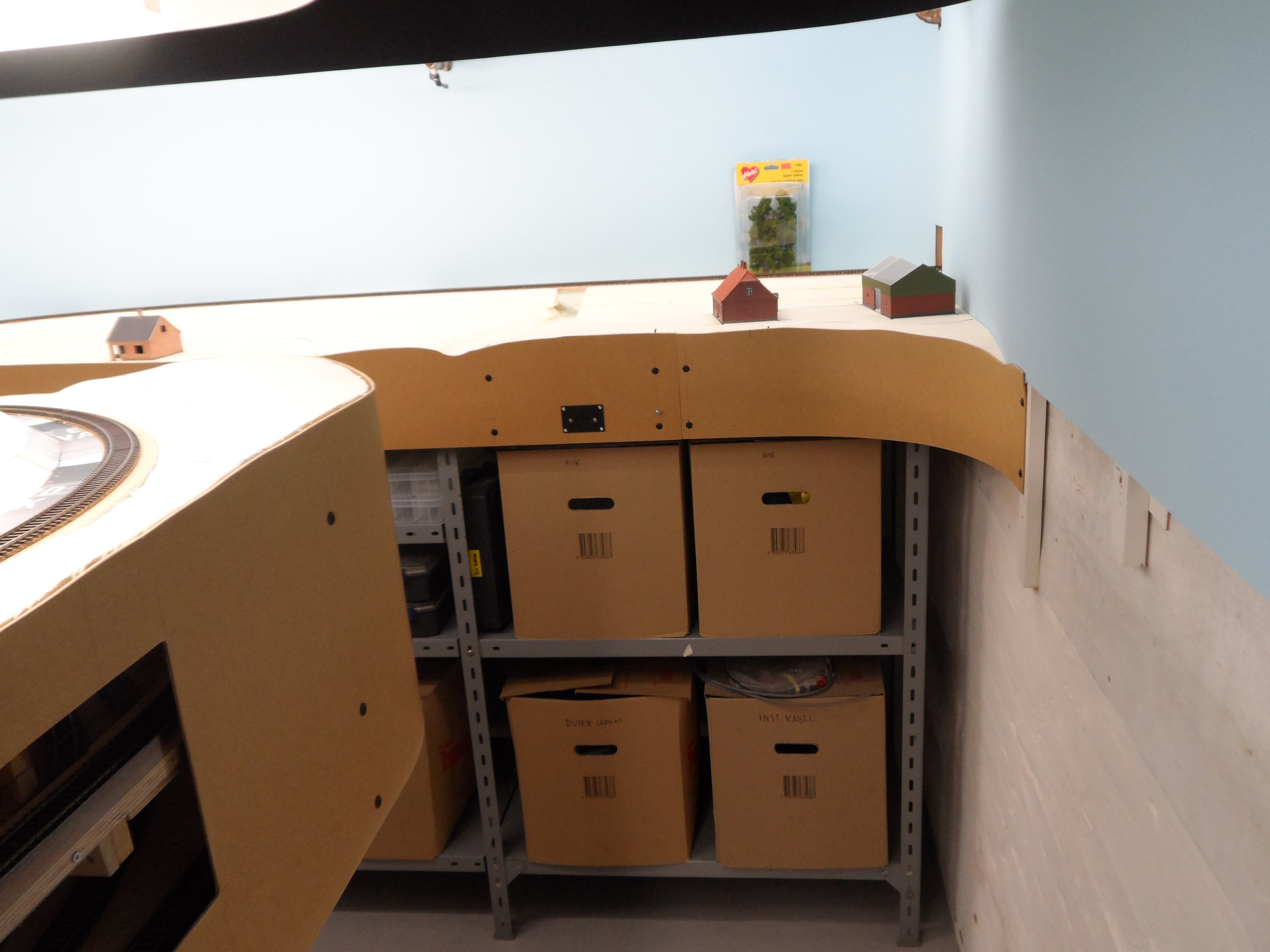

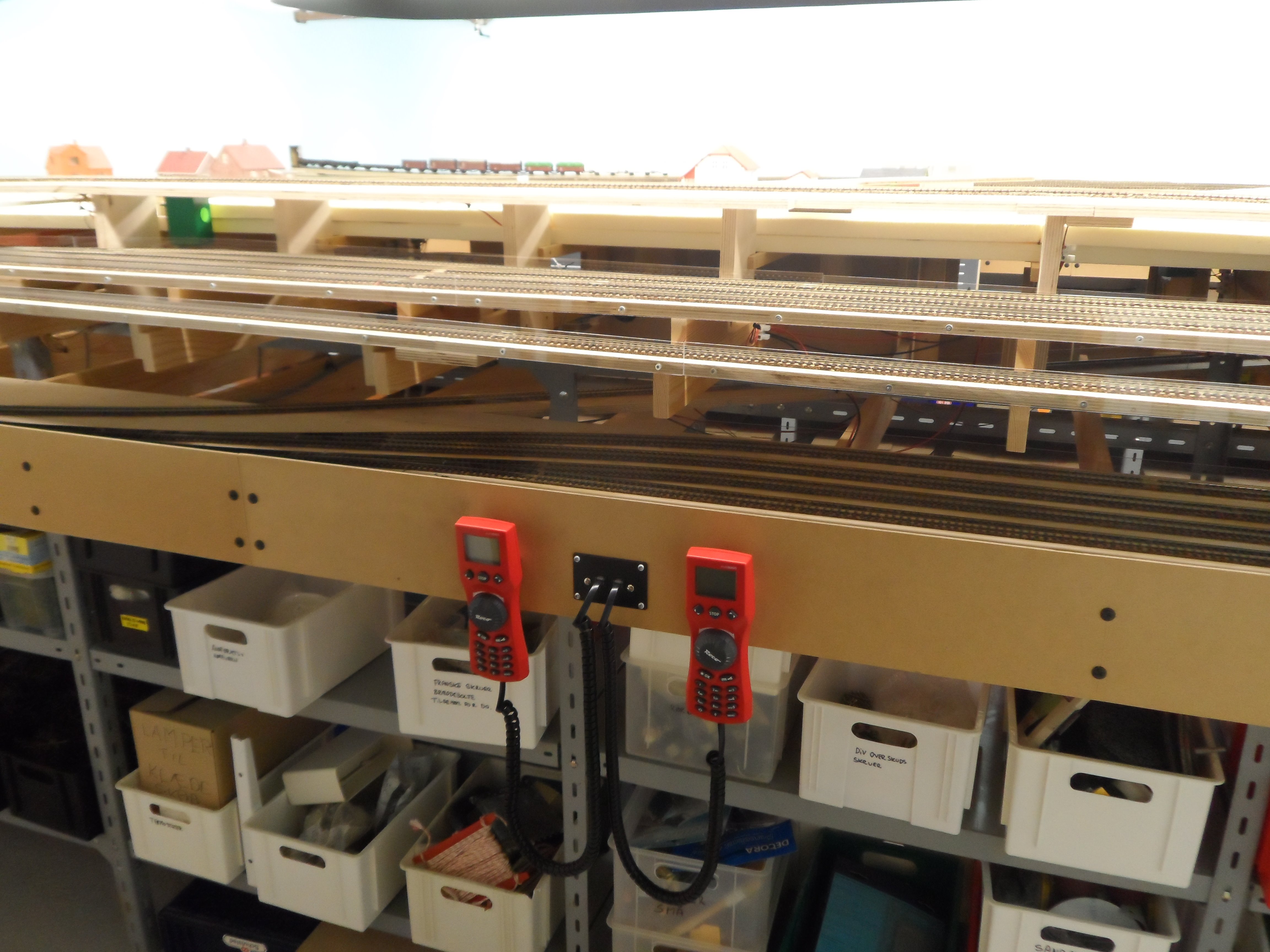

Efter længere tids tilløb er jeg endelig kommet igang med at lave anlægskanter.
Det skulle gerne når de er helt færdige og blevet malet sorte give et godt focus på det der foregår mellem de to sorte kanter, nemlig anlægget.
På sigt er det også tanken at ophænge en eller anden form for mørkt klæde fra anlægskanten og ned til gulvet.
Dette for at skjule de forstyrrende elementer på reolerne.
Desværre har jeg måttet lave kanterne aftagelige, da det ellers er nærmest umuligt at komme til skjulte spor, ledninger og sporskiftedrev.
Jeg håber dog at de skruer der er brugt til fatgørelsen bliver noget mere anonyme når forkanterne bliver malet sorte.

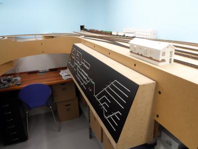

Der er også blevet monteret stik til håndkontrollerne på strategisk fornuftige steder.
På den måde kan lokomotivførere flytte deres kontroller rundt efter behov og dermed følge deres tog på dets vej.

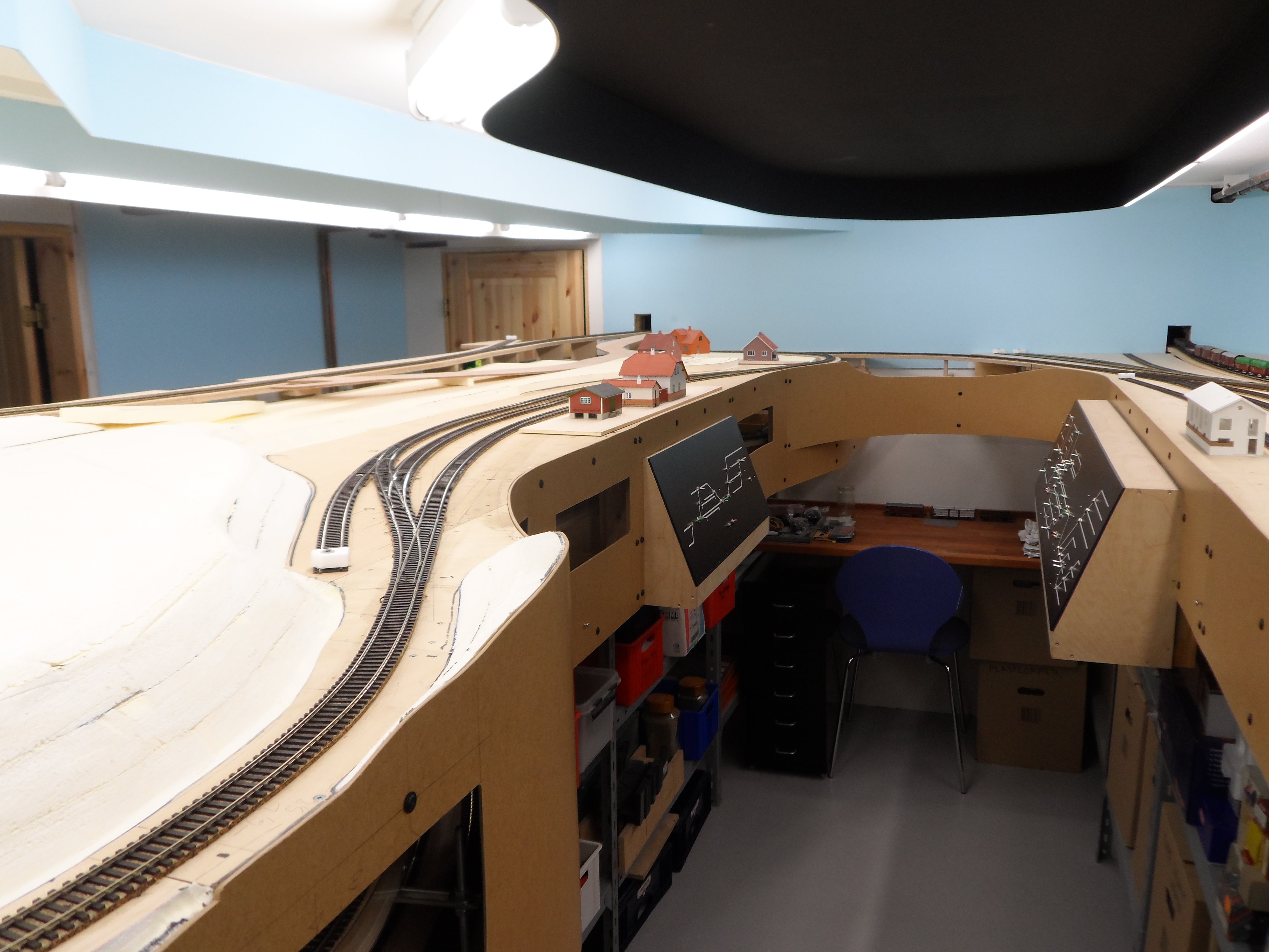

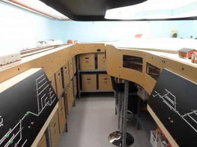

Flot ser det ud. Velgennemført med lysbaldakin også. Jeg håber dog ikke, der skal stå 2 personer og styre de 2 stationer på billede 2. Det ser lidt trangt ud Smile
FK
Indlæg: 81
Takker
Nej der skal ikke stå 2.
Tanken er at det er 1 person der styrer begge stationer, og at lokomotivførerne så går i en gang på den anden side af øen i midten.
Når jeg så bare vil køre lidt tog for mig selv kan jeg stå ved pultene og så være loko fører samtidig.
Helt optimalt havde det selvfølgelig været med en større afstand mellem pultene, men så havde pladsen manglet andetsteds.
Sådan er der jo fyldt med kompromisser i modelverdenen.
Hilsen Frank

Kanterne, baldakinen og iøvrigt også baggrunden er lavet af oliehærdet masonit.
På baldakinen og faktisk også på baggrunden var det ikke noget problem at lave de runde hjørner.
På forkanterne måtte der lidt knofedt og lidt holdeværktøj til før den var der.
Det er lidt svært af forklare tankerne bag landskabet, men jeg skal prøve om ikke jeg kan få lavet en tegning der viser sporføring og de overordnede tanker bag landskabet.
Måske kan jeg give et indtryk af grund ideen med følgende: Ingen ildebrand, ingen trafikulykker, ingen trafikpropper, ingen kørende pariserhjul eller Faller vandmøller, altså et billede af det stille liv på landet og i den mindre stationsby i starten af tresserne.

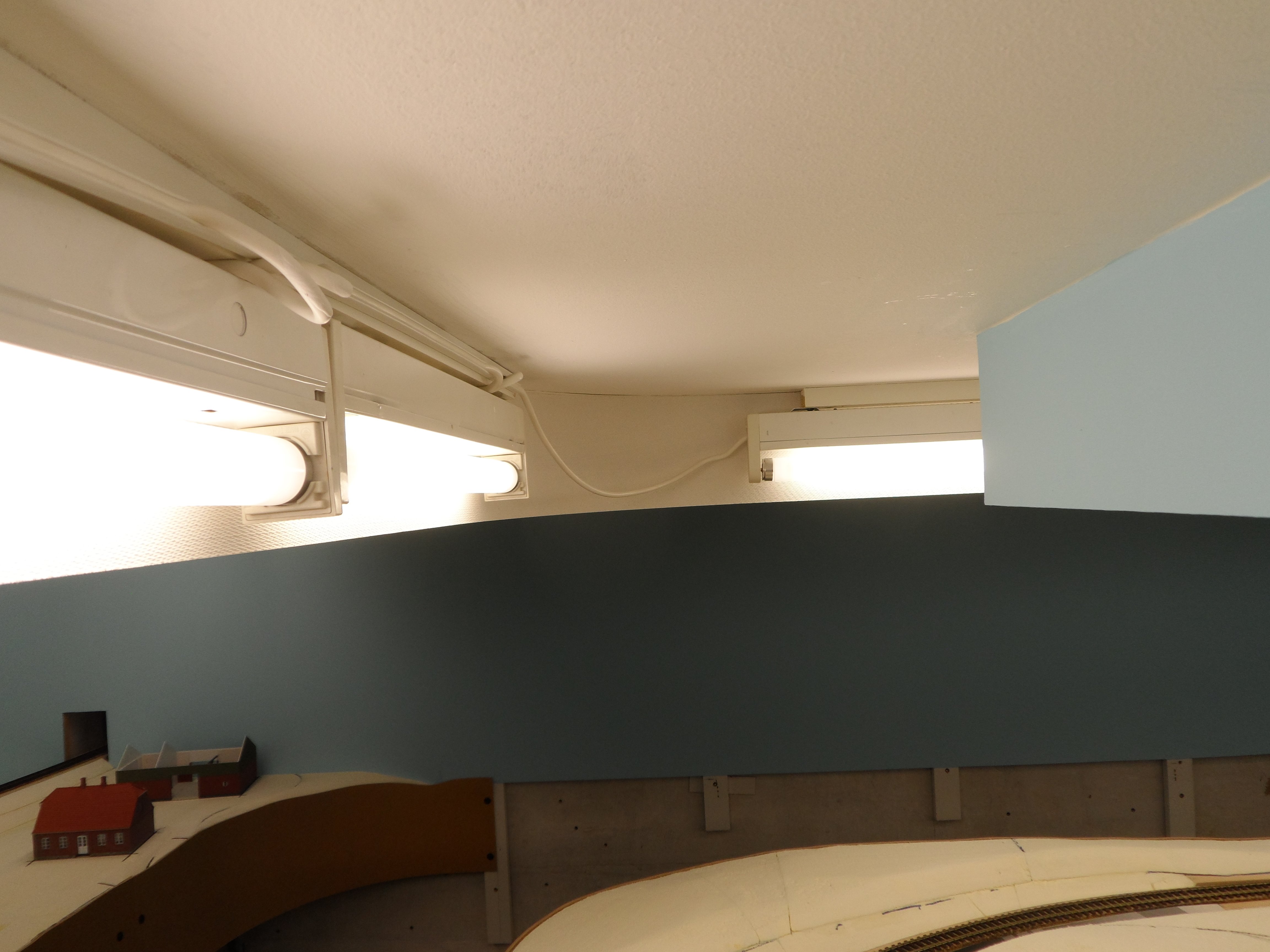

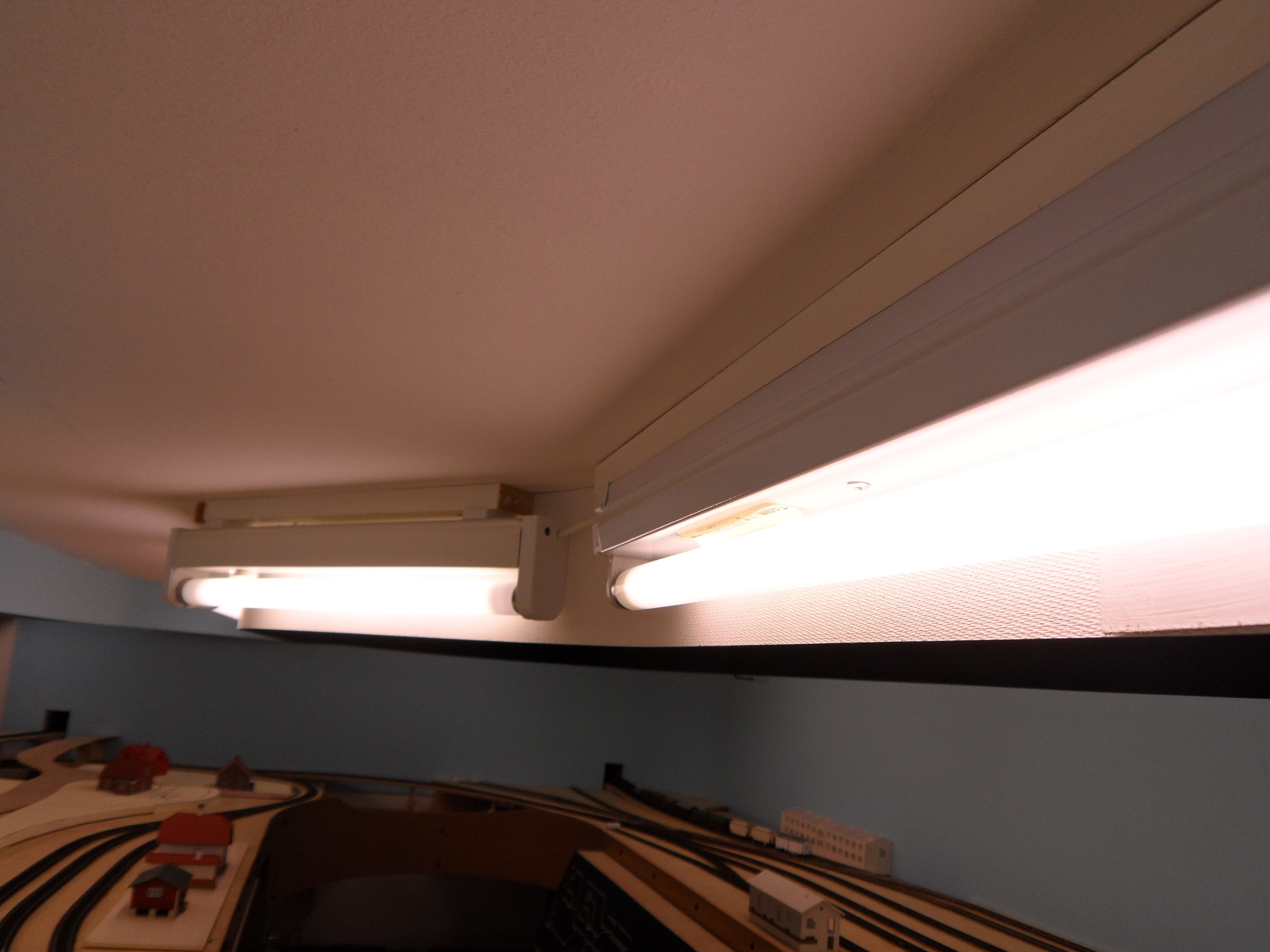

Som ovenfor skrevet så er baldakinen lavet af oliehærdet masonit.
Masonitten er monteret på 25x50mm. trælister der er skruet op i loftet.
På disse lister er armaturerne også monteret.
Inden maling af badakinen er overgangen mellem masonit og loft fuget med acrylfuge.
På den måde undgår jeg at der kommer "falsk" lys ud i den samling.
Hilsen Frank
