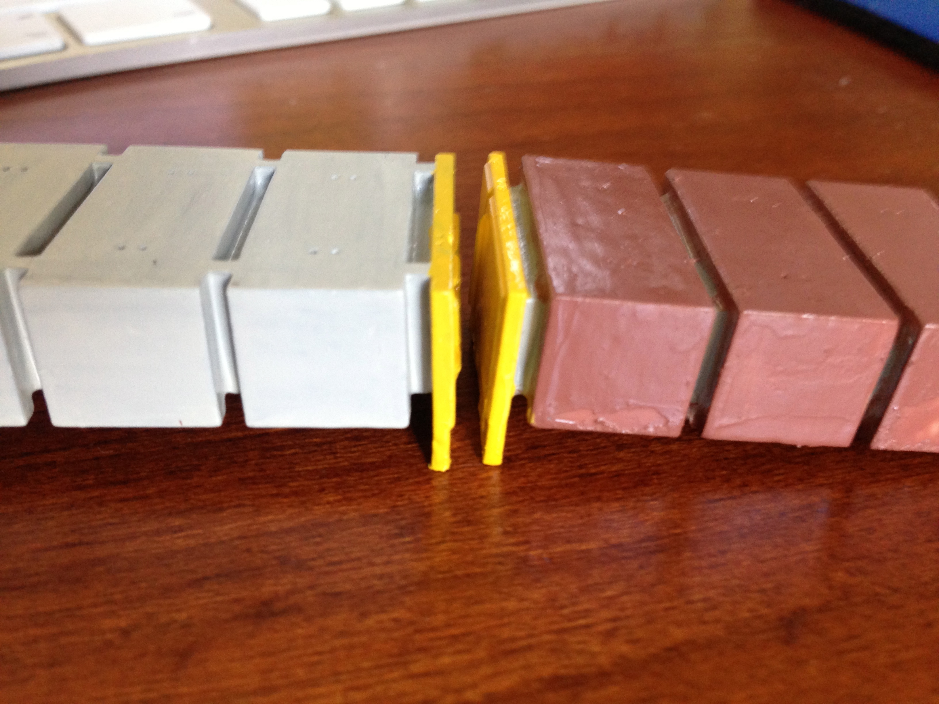

Jeg har vedhæftet et par billeder. Den brune er resin og den grå er hvidmetal. Malingen er ustyrlig og løber ned og kager i bunden af resinmodellen. Heldigvis skal den have en masse patinering og rustpulver senere, så det vil kamouflere kagerne.
Det er nok en fordel med airbrush til resinmodellerne. Bør man overhovedet bruge emaljemaling på resin, hvis der ikke må bruges opløsningsmidler?
Dette er ikke en kritik af modellerne. JEG kan bare bedre lide hvidmetalmodellerne (og de kostede det samme). Smile
Mvh. Per

Men for lige at "forsvare" mig en lille smule. Den dersens nye resin har ikke ret meget at gøre med de andre resinmodeller, jeg har set. Det er STENHÅRDT og glat som glas. Og selv de steder, hvor jeg havde slebet og renset rigtigt grundigt var der problemer.
Som modellerne står ved siden af hinanden har hvidmetalmodellen fået 3 tynde lag maling og det flyder fint sammen. Resinmodellen har fået 5 gange endnu tyndere maling. Efter første uheld brugte jeg endda Enamel Thinner fra Humbrol i malingen for at få den endnu tyndere og i et meget meget fint lag, der kun tonede resinen ganske lidt.
Hvad jeg egentligt bare vil sige er, at min oplevelse er, at den nye resin ikke er for almindelige dødelige ... men kun for eksperter. Wink
Mvh. Per
