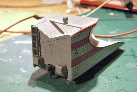

Jeg har erhvervet mig en sneplov fra Togdillen og regner med at skulle male den m.v., men den skulle jo gerne have hjul under.
Nogen der har et eller flere billeder af sådan en model og hvordan hjul er monteret, hjulstørrelser, m.v.?

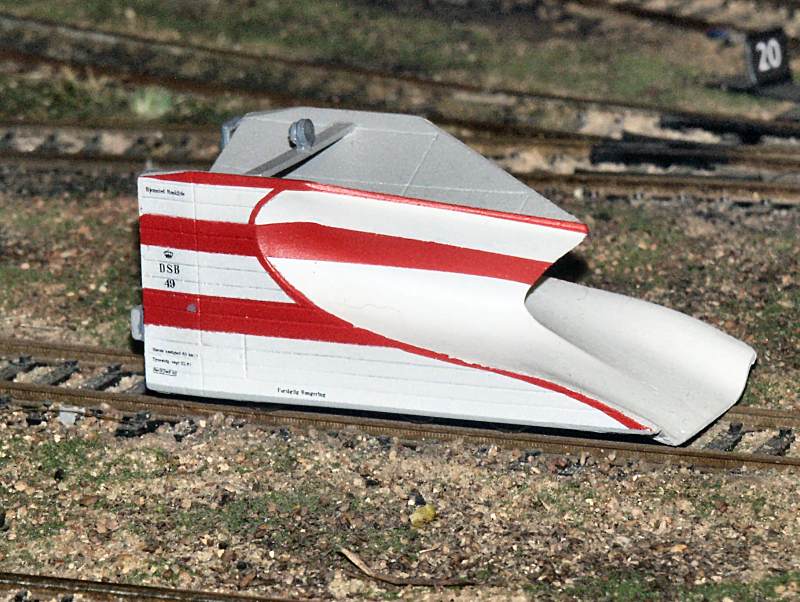

Her er et billede som viser hvad jeg mener med den lave front. Jeg har ingen billeder på lager af underdelen så jeg skal lige have taget et først. Det følger så hurtigt som muligt.

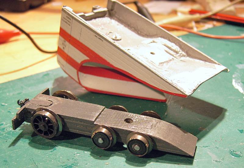

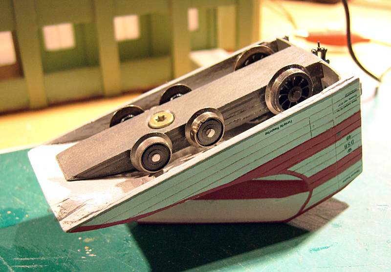

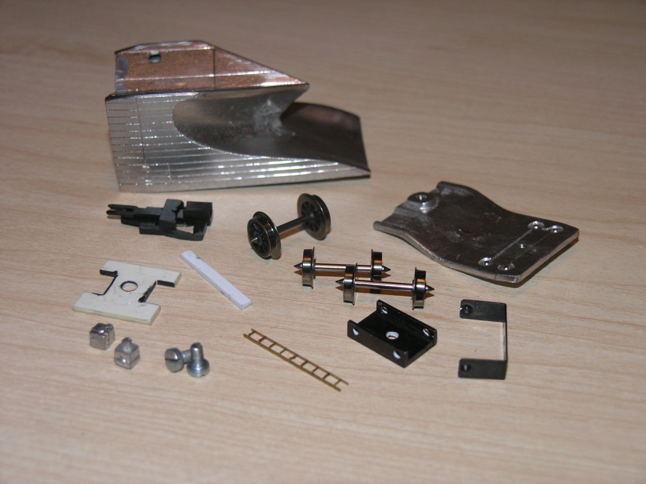

Det siger jeg dig, Martin, det må du ikke få mig til at love en anden gang. Jeg måtte rode hele loftet igennem for at finde den lille sorte æske med sneploven. Nå men det lykkedes og her er den så.
Som du ser af billederne har jeg valgt den enkleste løsning, nemlig at tilpasse og sammenlime nogle stumper plasticcard og lade dem følge faconen på underdelen af sneploven. Bredden bestemmes selvølgelig af den indre afstand mellem hjulene. I praksis fungerer det fint og den kan faktisk skubbes gennem sporskifter uden at afspore.
På denne "undervogn" har jeg også monteret koblingsplanken som ikke følger med fra Togdillen.
Det fremgår ikke tydeligt af billederne men jeg har måttet fræse materiale ud af bunden for at få fri rotation af de forreste hjul - resinen er visse steder under 1 mm tyk.
Litreringen er fra KM-Tekst.
Håber det har givet dig inspiration til at gå i gang , det var egentlig ikke særlig svært.

Med det du her har sendt af super fede billeder, så kan jeg ikke love dig at holde mig fra at spørge igen.
Det er stort at du har adskilt ploven så jeg kan se måden du har lavet den på.
Jeg fandt nogle stjernehjul som ser ud til at være i rigtig størrelse.
Jeg lurer på om man kan skaffe Kibri-hjulene som reservedele. Ved du det?

Du må endelig ikke købe Evergreens plasticcard - det er alt for dyrt hvis du bare skal bruge (som her) almindeligt glat 1 mm. plade. Det billigste sted at købe det er hos Model og Hobby på Frederiksborggade. De vil have ca. 25 kr. for en plade i A3 størrelse. Togdillen har dem også, mener jeg.
De små hjul skal du ikke bestille hjem som reservedele, det tager alt for lang tid. Besøg Bjørn i "På Sporet" på Vesterbrogade, han har dem. Husk at afsætte god tid for han vil gerne snakke og rådgive for at du får det helt rigtige. Ellers er jeg sikker på at "Din og Min Hobby" i Buddinge også kan hjælpe dig.
Du behøver ikke nødvendigvis at gå efter Kibrihjul, jeg havde dem bare på lager. Men gå efter nogen med en max. diameter på 7,5 mm. (gerne mindre) ellers løber du ind i pladsproblemer. Mine stjernehjul (bagerste hjulsæt) er 10 mm.

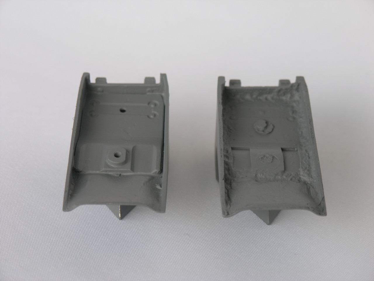

Jeg har købt en af disse for nogle uger siden:
http://www.guloggratis.dk/fritid/hobby/modeltog/annonce/5101083
God tung kvalitet og meget flot støbning.
Er det den, som afsporer let?
Jeg kan se, at de små forhjul har meget små flanger, så jeg kan godt se muligheden, men jeg glæder mig til at bygge og male den.
Jeg købte også to af de moderne sneplove hos samme sælger.
De ser også bare tunge og rå ud.
For begge typer gælder det, at der medfølger en koblingsholder med NEM-skakt ... juhu ... så der skal ikke fifles for at få de koblinger på, som man selv ønsker.

F.Ormstrup
Indlæg: 2.740
Herunder billeder af en af de Jyske plove, under bygning. Andetsteds i tråden er der billeder af det færdige resultat.
Forløberen er lavet af et stk. messing U-profilm, hjulene er fra den "Rollende Landstrasse" Bageste aksel er en billig Fleischmann hjulbøjle( hobby serie godsvogne 1€ hos Lutz i Harritslee.) med egerhjul fra samme.
m.v.h
kedde
Maskinmester
Indlæg: 167
Det er netop sådan min plov ser ud nedenunder. Laughing out loud
martindahl
Stenlille
Indlæg: 2.499
Hej Flemming
Tak for billedet.
Det er fedt at se forskellige måder hvorpå ploven er bygget.
Martin Wink
Martin Wink
https://3modul.dk
https://www.hyldegaarden.dk

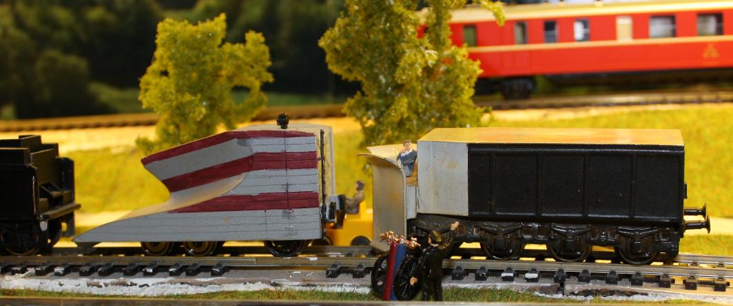

HeHer er et billede af mine sneplove. tendersneploven er lidt for ny, så jeg har valgt at lave de som en under opgygning. Den gamle tender har sin originale afrve, mens det nye står med en grå grunder og rust.

UTJ
Indlæg: 438
På min model sidder den bagerste aksel i en metalbøjle, som jeg mistænker en fra en gammel Piko vogn. Denne sidder med en enkelt skrue op i bunden af ploven. Den lille bogie foran er lavet af et stykke messing U-profil, og ligeledes skruet op i bunden.Det skal nævnes at køre egenskaberne på denne model mildt sagt er elendige. Den hyler og hviner og afsporer for et godt ord. Derfor synes jeg det er godt at jeg har valgt ikke at køre med vinterlayout.Jeg skal gerne tage et billede af bunden af modellen, hvis det kan hjælpe dig på vej.Jeg regner nu heller ikke med at min model skal rulle mange meter.
Du kunne eventuelt plante et lille birketræ i den. Det ville nok være realistisk - og så pyt med køreegenskaberne........ Wink
Indlæg: 4.369

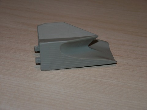

OK - nu da diskussionen er her igen: Jeg har begge byggesæt - og har iøvrigt haft en vældig diskussion med Lars fra Togdillen om antallet af aksler på ploven. De færdige modeller, Togdillen sælger, er med to aksler, men det harmonerer ikke så godt med min viden om ploven. Ifølge Lars er han meget sikker, da "den mand, han har haft til at lave resinoverdelen, har fantastisk godt styr på tingene".
Nedenfor følger tre fotos: Et af "Trinbrættet sættet" som sælges via Gul & Gratis samt Den Blå Avis, et af Togdillens sæt, og et af underdelen af dem begge - jeg vil jo nok mene, at resinmodellen gevaldigt ligner en dårlig afstøbning af hvidmetal originalen.
Men nu kan alle vurdere selv.
pa236182
pa236183
pa256184
Det er i hvert fald interessant, at de fire runde aftegninger hvor bagerste akselholder skal monteres også er at finde på resinmodellen ... nærmest identisk ... og med en bule, hvor skruehullet burde være. Det kunne godt ligne en "usportslig" afstøbning.
Mvh. Per
