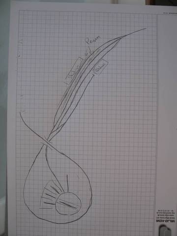

Har nu gennem flere måneder "timet og tilrettelagt" min kommende modeltogbane. Jeg har sikkert slidt hårdt på en del af jer (Lars -Litra), men jeg er virkelig blevet klogere.
Nu har jeg endelig fået "lagt fundamentet" til min bane. Se vedhæftede billede.
Måltegning er også vedlagt.
For fremtiden vil jeg samlet ALT der vedrører min bane i denne tråd.

Klaus - nu hvor du er så fremme i skoene vil du så ikke prøve at tegne en skitse af en station der passer til min bane og som krummer runt om venstre side, - jævnfør dit forslag.

Okay, du er klar over at jeg kun regnede med en enkeltsporet strækning rundt?
En stor fejl mange begår med deres første 3-4 anlæg er ikke at have et koncept på plads. Vil man købe skinner her og nu, for at klaske noget op på en plade og så bygge lidt rundt, vil det helt klart være bedst at købe en ordentlig røvfuld Trix C-skinner og lære at sætte dem sammen på 1000 forskellige måder.
En anden måde at starte på er at laveet trafikgrundlag og så bygge bane ud fra det.
For dit vedkommende vil en ICE falde noget igennem på en 2 meter lang station, ved siden af en MZ med 3 fuld længde personvogne.
Din station ville jeg bygge som en 3 sporet station, hvoraf 2 spor har perron og det sidste er til godstog. Måske et sidepsor der ender blindt og så ellers spor over til en lille 3-5 sporet remise.

Kunne faktisk godt tænke mig at lave banen sådan som du foreslog. Havde også tænkt på at der skal dobbeltspor nogle steder. KUnne være sjovt.
Skal jeg også til at tegne for dig?
Thrane
Indlæg: 995
Hej Klaus,
Havde desværre ikke lige set dig tidligere indlæg.
lyder fint med 3-sporet.
Gerne et sidespor der ender blindt samt et spor til remisen...
Du må gerne tegne det hvis du vil:-)

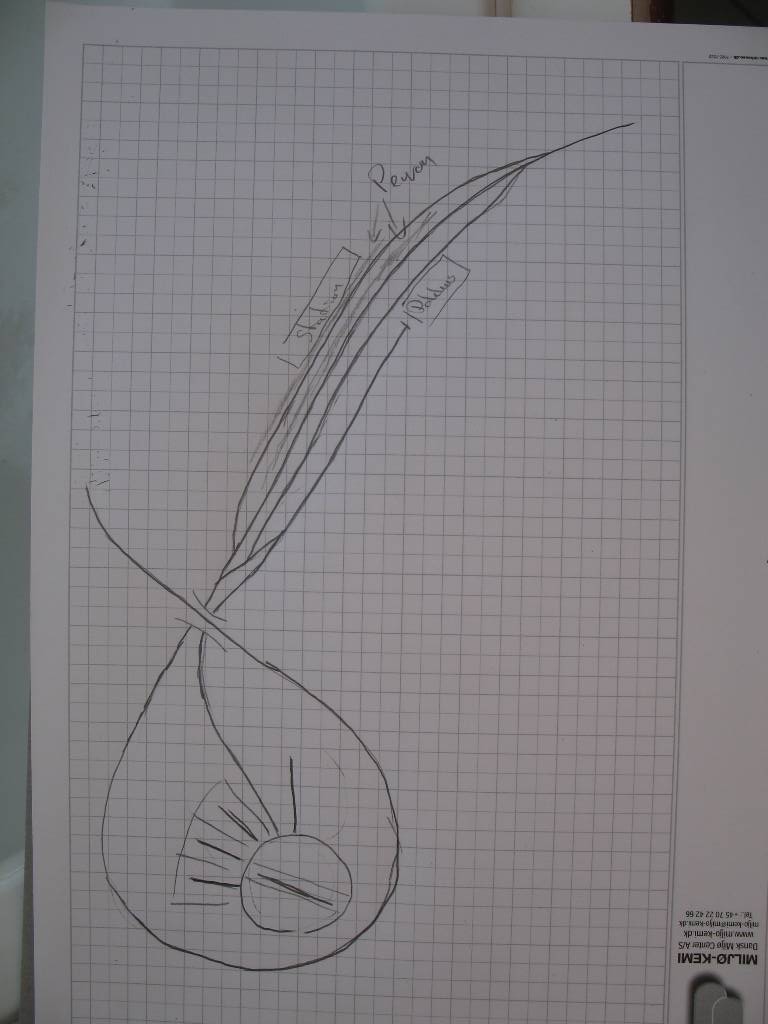

Se vedhæftede.....

Hej Klaus,
Tak for det.
Den ser faktisk meget fin ud!
Kan det passe der skal bruges 5 sporskifter?
Der hvor sporet der går rundt om remisen krydser de to spor fra stationen, - hvad vil du anbefale at bruger dér?
Hvor lange vil du foreslå at lave de tre stræk?
Skal der bare være en stopbom der hvor sporet går ind til pakhuset?
