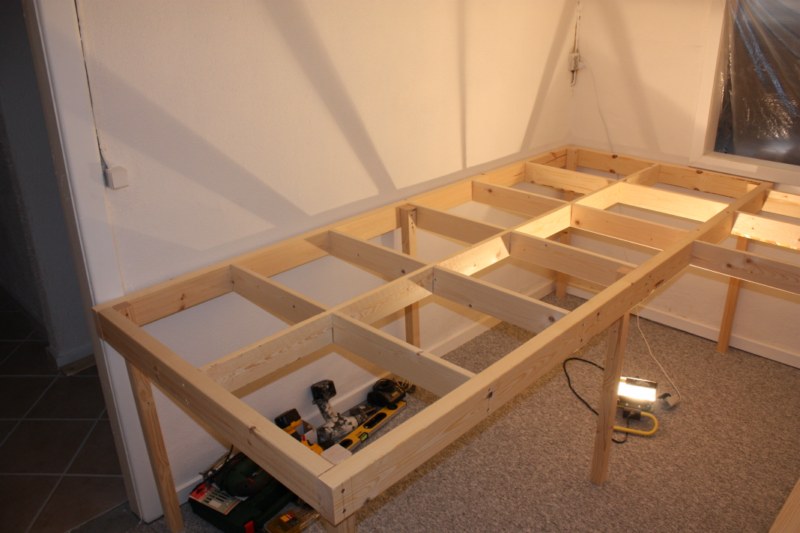

Nu har jeg endelig fået "lagt fundamentet" til min bane. Se vedhæftede billede.

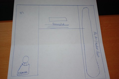

Måltegning er også vedlagt.

Fredag d. 19/3/2010 - 17:07
Thrane
Indlæg: 995

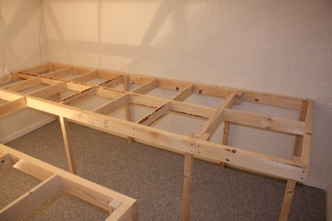

Billede.
Thrane
Indlæg: 995
Billede.
Thrane
Indlæg: 995
Tegning

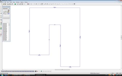

Leg lidt med Wintrack i weekenden og prøv at finde ud af hvad forskellen er på brug af Tillig og Roco. Så får du også her en klarere idé om hvad du skal købe.

Desværre kan den oprindelige sporplan ikke nemt omvandles i WinTrack. Det går kun nemt Rocoline med ballast<=>Rocoline uden ballast og Märklin C<=>Trix C.
Så den skal tegnes helt om (gælder også "Alpenrand"), og så er vi oppe på et højt tidsforbrug, specielt når man ved, at det ikke kun er en skitse eller et idéoplæg, men et anlæg, der faktisk skal bygges.

Hermed en tegning over ideen bag anlægget. Hehe MEGET groft skitseret!
Glem wintrack. Det er alt for besværligt.
Tag fat i blyant, viskelæder, lineal, passer og lommergner og giv dig til at tegne det du har brug for. Husk på at mindste radius ikke bør være under 45 cm og at dine stationer skal være længeste tog + 30 cm og at stigninger ikek bør være over 2%
Og ikke for at skuffe dig, men dine krav til store stationer og alpeland bliver noget "klemte".
Og "næste fredag" er altså en smule forhastet. Modeltog kræver planlægning, ellers kommer du til at "dø" i ombygninger, fordi du får det lavet forkert fra starten.

Netop det med at lave kurver i (I Wintrack har voldt mig meget store problemer).

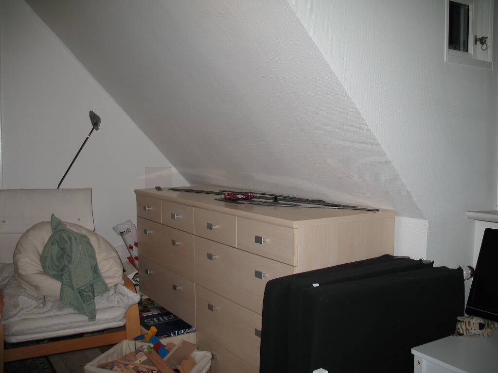

Kommodebilledet viser, med al mulig tydelighed, at der er lang vej endnu, inden banen kan indvies.
Men billedet viser også, at det ikke er muligt at forcere processen med planlægning af layout.
Jo, det kan man nu godt, men så må man også være forberedt på, at gå i stå midt i processen, fordi der er noget man har overset, eller også fordi anlægget bare ikke er godt nok.
Det er billigere at begå de små dumme fejl i planlægningsprocessen, frem for når anlægget er halv færdigt.

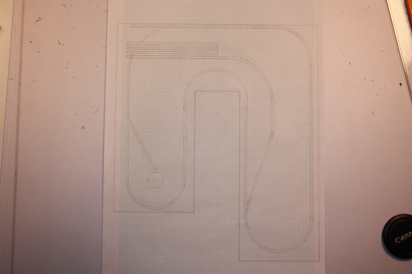

Thrane
Indlæg: 995
Godmorgen,
Så er jeg i gang med min sporplan.
Turen starter over på højre langside hvor der i det korteste hjørne er placeret et bjerg som fortsætter til næsten midten af strækningen, herefter kommer der en hængebro der fører videre til det næste bjerg. Den bagerste strækning (under vinduet) fører os videre "henover" hovedstationen inden den ender blindt. På venstre side af anlægget er der gjort plads til en drejeskive med remise.
Jeg regner med at lave banengården skjuld under niveau og en by oven-over.
I øvrigt er der også en mindre station på højre side af anlægget.
lad mig høre jeres kommentarer,
ps. den er nok ikke færdig endnu, men groft set er der noget at arbejde ud fra.
Tonny Pedersen
Håndformer
Næstved
Indlæg: 348
Jeg ville jo nok flytte banegården over på den længste del , og så lave en kurve under byen i stedet for endestation , og så flytte remisen så den ligger ved stationen. så har du jo hele den anden side til at bygge bjerge på.
Tonny
Et spor der ender blindt bliver du hurtigt træt af.
Så skal du "bløde lidt op" i dine streger. Der er intet så kedeligt som lige spor og vil du lave anlgget med flaxskinner kan du alve kurverne præcist som du har lyst til.
Prøv at se min grovskitse:
En station der buer i venstrs side op i toppen,
Til højre ud fra stationen kører man ind i bjerget og skjult bag det store vandkraftværk videre ned mod bunden af højre side. Her vender man godt og vel 300 grader, samtidig emd at sporet stiger op til den store bro der går foran slugten, hvor vandkratværket er op langs væggen. Nu kan der køres oppe bag stationen langs toppen dreje ned ad venstre side og føre over en bro for enden af stationen. nu går det så nedad og rundt mod stationen igen under broen.

Tak for jeres forslag!
Så kommer der ogås et tidspunkt hvor jeg skal købe sporskifter. Kan man regnme ud hvilke slags jeg skal købe? (grader)
Thrane
Indlæg: 995
Hej Klaus,
Det ser jo også rigtigt spændende ud!
har du en idé til placering af remine med drejeskive?
Samme sted som du selv havde placeret den.
Nederst i venstre hjørne.
Thrane
Indlæg: 995
Hej Klaus
nå ok! super..
nå jeg når til sporskifter, kan man så regne ud hvilke det skal være?
(grader m.m.)
Ja, det gør du ud fra kompromiset om, hvor lange (korte!) sporskiftere du har plads til.
