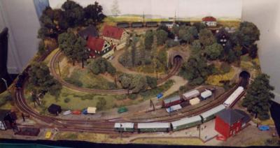

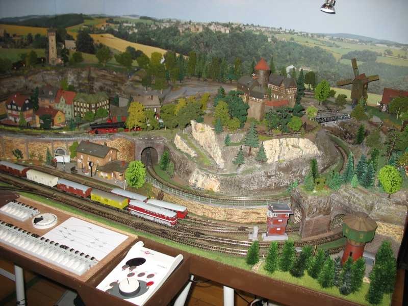

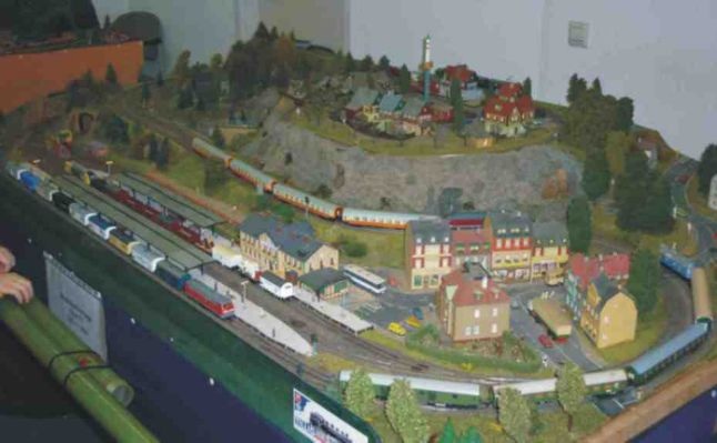

Her er et par anlæg til en bordplade...
Ellers prøv bare at søg "TT Anlage" og billeder og se hvor meget der kommer frem Smile
vh. Martin
BilledeBilledeBillede
Det sidste fra en af vores klubmedlemmer....
