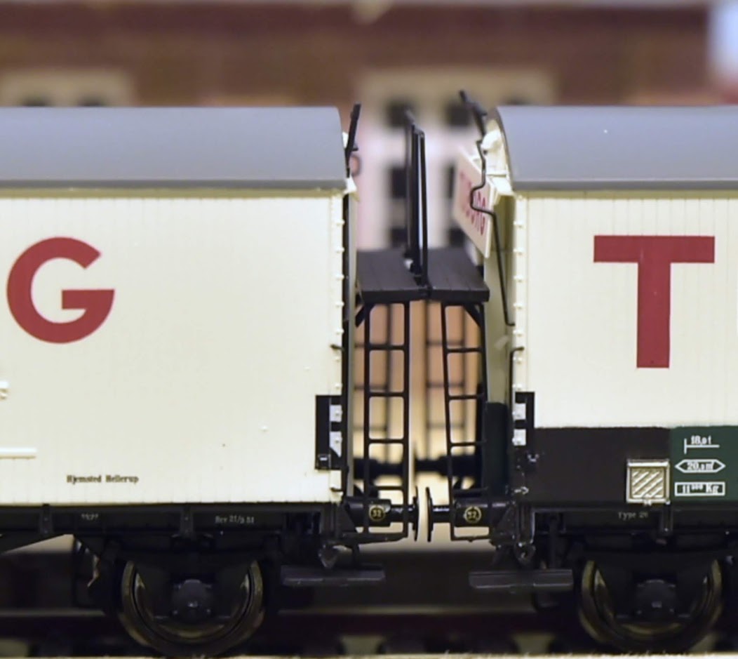

Flemming Ormstrup skriver om Tuborg vognen: Når bremseplatformene vender mod hinanden støder de sammen før pufferne får kontakt. Det er tilsyneladende fordi gavlstolperne er for tykke. Tak for billederne og beskrivelsen!
Hvad er der at sige om det problem andet end at det er for dumt. Skal vi nu også til at køre ølvognene på drejeskive for at kunne koble dem sammen.

Krølle skrev:
Jeg er kommet dertil, at jeg ikke skal have noget fra McK, før jeg har læst her på siden og andre fora at det virker.
Det står dig selvfølgelig frit for.  Smile Der er jo ingen købetvang.
Jeg har købt de to epoke-IV vogne og synes ganske enkelt de er super flotte og klasser bedre end nogen af de andre ZA/ZB der til dato er produceret, den småfejl med platformen til trods! Hvis man kan leve med lidt længere koblings-afstand er en praktisk løsning evt. disse små koblingsforlængere fra Freja (0.3 mm/stk):
http://www.freja-modeltog.dk/personvogne/koblingsforlængere-10-stk-rektangulære-koblings-afstandsskiver-ætset?fbclid=IwAR30cPbDBMfq8HKSPP2YRIFpBqmMkPzXDSKW2TdtShnLjMIjOCdFhWeqwAA
(Og ellers må man jo have fat i drejskiven Big smile )
Just my 0.02€  Smile
(Læg i øvrigt mærke til at vognene ikke har koblinger monteret på Flemmings billede - og hos mig koblede vognene fint med Fleischmann profi i en afstand hvor platformene ikke rører hinanden)

Stak bremseplatformen også ud over pufferne på forbilledet?
peterw
Frederiksberg
Indlæg: 1.072
Jeg tror det er gået op for de fleste at ja:
Der er et teknisk og praktisk problem med disse vogne på dette punkt.
Kan vi til gengæld så ikke nøjes med konstruktive forslag til at afhjælpe problemet - for de der ønsker at købe/bruge vognene? For jeg kan ærligt talt ikke se hvad yderligere, sarkastiske kommentarer konstruktivt kan bruges til.

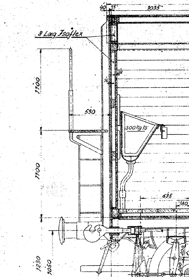

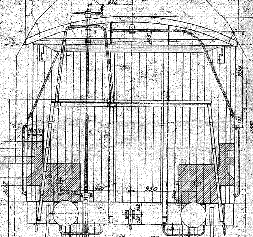

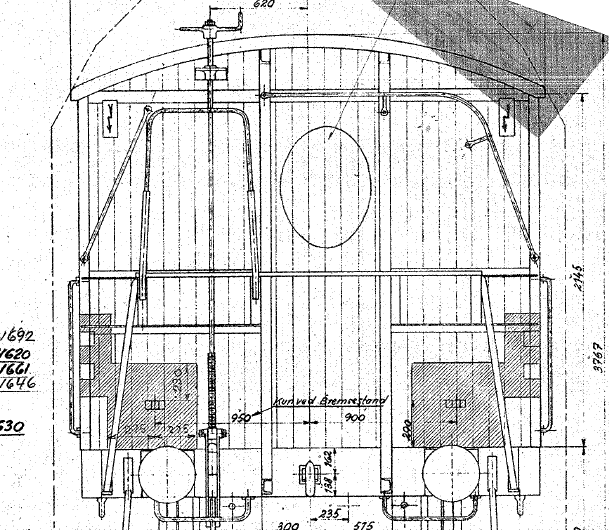

*ZB-platform-sidebillede
ZB-1400mm-platform
ZB-1100mm platform
