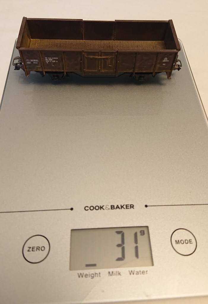

En vognvægt på 30 gram er i alle tilfælde til den lette side.
NEM normerne siger 0,4 gram pr. mm. vogn, så med en længde over pufferne på 103mm. må det være 41,2 gram.
Derudover skrives der i normen at dette max bør overskrides med 30% svarende til en vognvægt på 53,5 gram.
Et eller andet sted midt imellem var nok at foretrække.
Men nemt er det under alle omstændigheder ikke med en vogn af denne slags hvis man også har et ønske om at den skal ligne forbilledet.
Åbne godsvogne gør sig efter min mening bedst "med noget på ladet" så for mit vedkommende er det ikke det store problem.
10-15 gram skulle nok kunne gemmes under et eller andet.

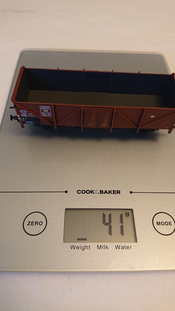

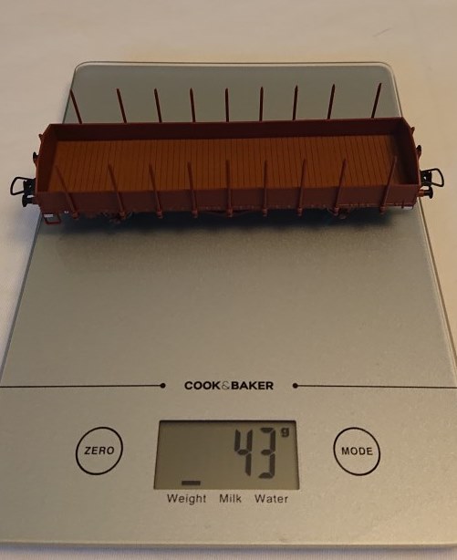

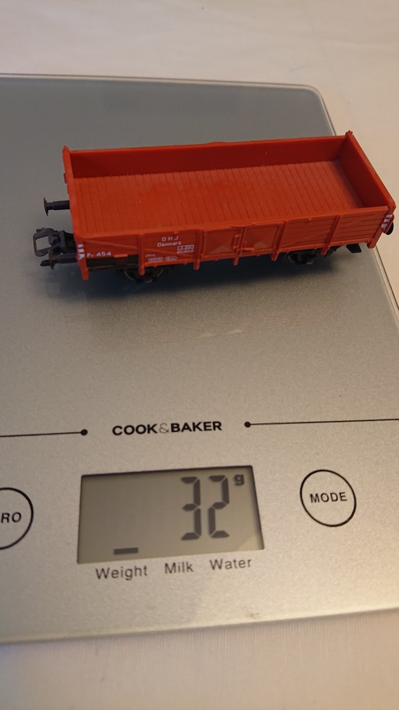

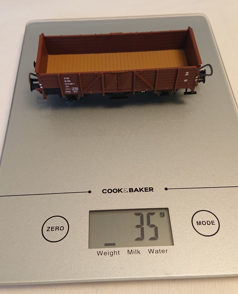

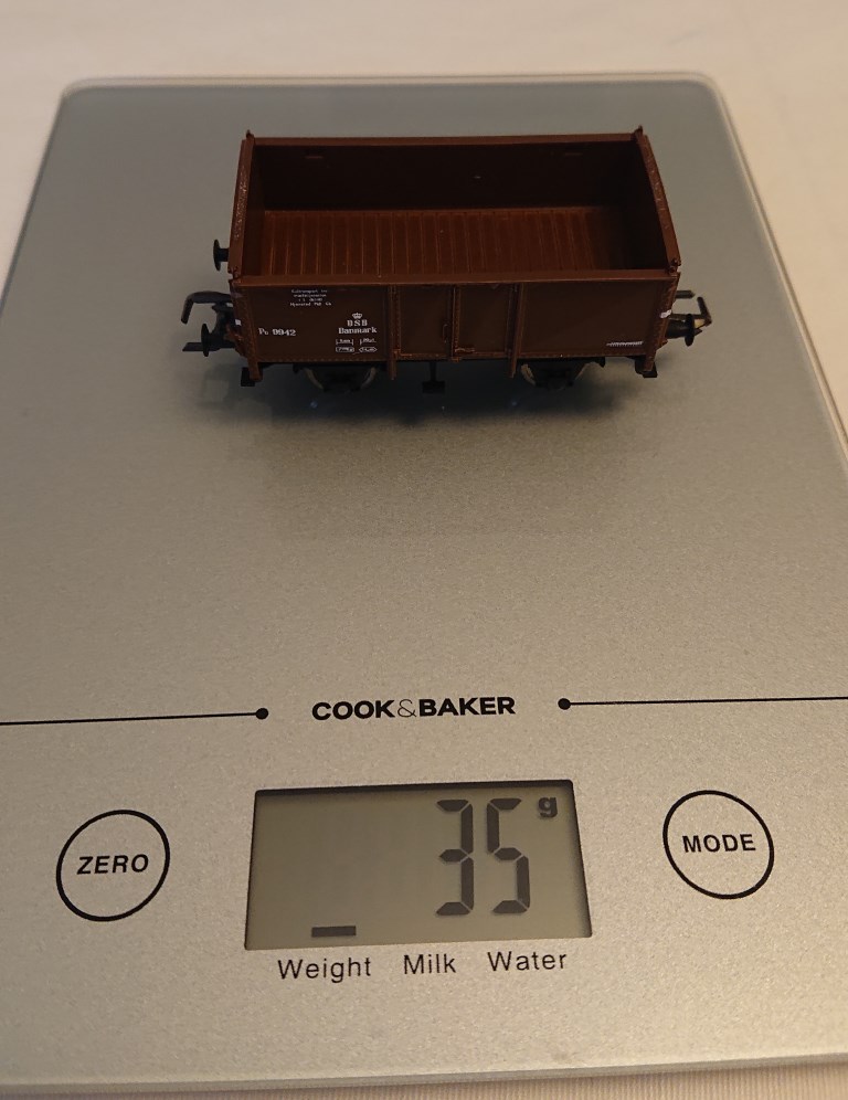

En gang imellem undrer jeg mig over den danske producent-bashing, der bliver lagt for dagen. Det har bla. været medvirkende til at koste os at Heljan stort set ikke laver danske modeller mere.
Her er en håndfuld tilfældige åbne godsvogne fra diverse producenter - én af dem overholder (lige akkurat) NEM-vægtkravet. Jeg synes ikke rigtig jeg har set bashing af alle de andre i den anledning?
Klein 1  HobbyTrade PB / Elo
Märklin PU HobbyTrade SJ O
ExactTrain Omm 37 Roco PE-type (OHJ PH)
Klein E, HobbyTrade PB/Elo, Fleischmann PU, HobbyTrade SJ O, ExactTrain Omm 37 og Roco PE-type (OHJ PH).
Og mine PF-vogne kobler fint sammen indbyrdes mellem Märklin KK, Roco Universal og et par forskelige A-koblinger, så jeg tvivler ærlig talt på det er et generelt problem. Jeg vil dog ikke udelukke at Fleischmann Profi-koblingen driller, den kræver i forvejen ret meget kraft for at koble.
Så skal man læse kommentarer som "Desvære kan jeg forestille mig, at de også har problemer på Märklinskinner" - skift dog hjulsættene til dertil indrettede, hvis man uden overhovedet at have prøvet er sikker på det - eller "Ser ud til alle danske producenter kludrer i det og ikke vil lære af deres fejl !." Du milde ...
Vi er nogle der er glade for forbilledlige vogne og ikke mindst så små flanger som muligt inden for NEM; skal vi virkelig i 2020 have materiel med flangehøjder passende en producent, hvis afvigende normer blev fastlagt en gang i 60'erne?
Tror I virkelig at producenterne til det danske marked for slige sager, som vitterlig ikke er nogen guldgrube, bliver motiveret til at bringe flere produkter på markedet, når de læser sådanne kommentarer? Selvfølgelig skal regulære konstruktionsfejl påtales, ligesom forbilledlighed altid kan debatteres, men hold det dog sobert og rationelt, hvis I fortsat vil have dansk materiel på markedet!

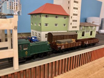

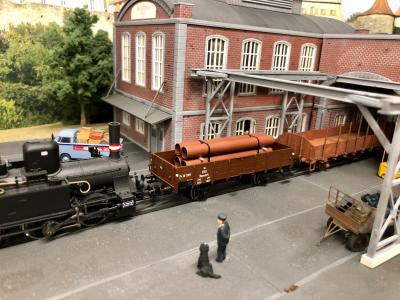

3 eksemplarer af denne meget flotte vogn har også fundet vej til Knarbjerg banen.
Udfra tidligere kommentarer har jeg rangeret lidt rundt med vognene og både trukket og skubbet dem gennem kurver og S-kurver for at se om vægten skulle være et reelt problem her på banen.
Vognene (alle tomme) blev koblet mellem maskinen og en ca 1,5 meter lang stamme af blandede vogne og, det lykkedes ikke at fremprovokere nogen form for ustabilitet i vognenes kørsel.
Med hensyn til koblingerne, så synes de lidt "løse" i kulissen og kan vandre en del i højden men, de hænger nok til den lave side
Jeg kan godt finde vogne hvor, det er et problem men, for langt de fleste af de sammenkoblinger, jeg har testet, er problemet hverken større eller mindre end normalt.

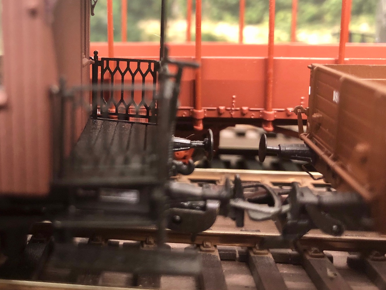

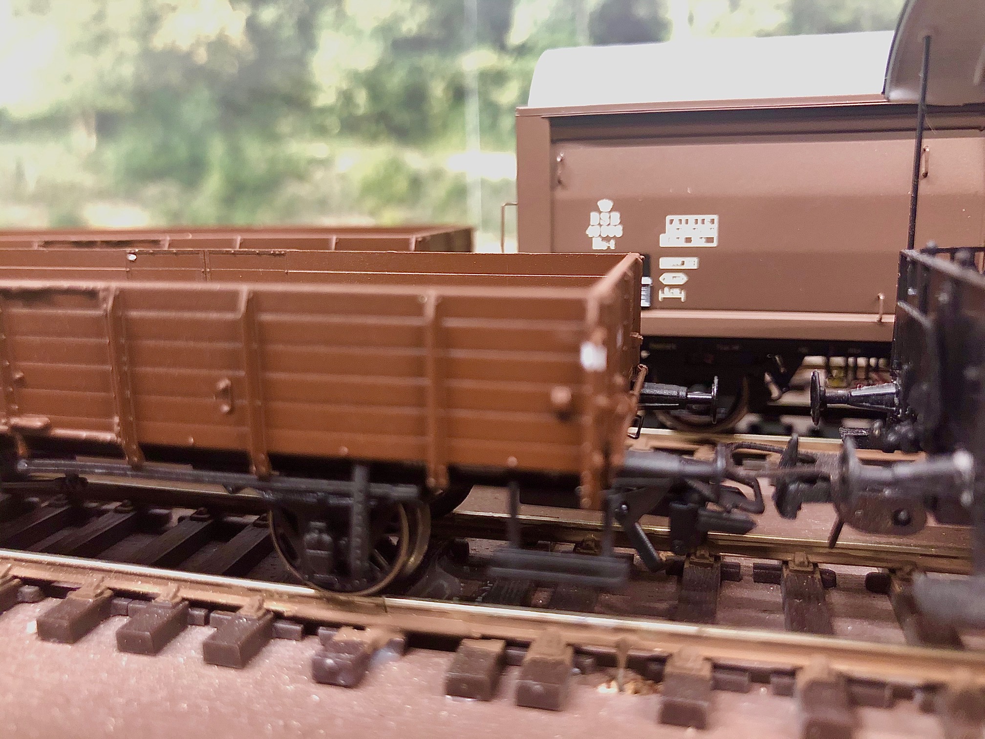

På Knarbjerg Banen bruger jeg så vidt muligt Märklins kortkoblinger men, det er ikke alle vogne, de kan anvendes på. F.eks rager bremseplatformen på Mck's små ølvogne ud forbi pufferpladerne så, hvis to vogne kobles med bremseplatformene mod hinanden,  rammer platformene sammen før, koblingerne kan nå hinanden. På disse vogne bruger jeg standard A-koblinger for at få lidt større afstand mellem vognene og, her ses en eventuel højdeforskel i koblingskulissen tydeligt.
BilledeBillede
På billederne ovenfor ses koblingerne på to af pf-vognene op mod den samme CU-vogn fra Hobbytrade.
I de ene eksempel er sammenkobling, uden hjælp, umulig og i det andet, kan det lige lade sig gøre.
Sjovt nok kan man ikke se forskel i højden når, pf vognene kobles indbyrdes.
Jeg synes generelt, der er en lille smule forskel i højden på koblingerne fra fabrikat til fabrikat og, det giver normalt ikke større problemer men, hvis den laveste kobling en dag mødes med den højeste, skal de nok have lidt hjælp
Det er min erfaring at, når A-koblinger kobles med Märklins kortkobling, skal man altid sikre sig at, det er kortkoblingens bøjle, der har fat i krogen på A-koblingen og ikke omvendt. Så her på banen er det almindelig rutine at holde øje med sammenkoblingen og lige hjælpe når, behovet opstår.
Jeg er meget tilfreds med vognene og forventer ikke, koblingerne kommer til at give større problemer end gennemsnittet af de øvrige vogne på anlægget.
