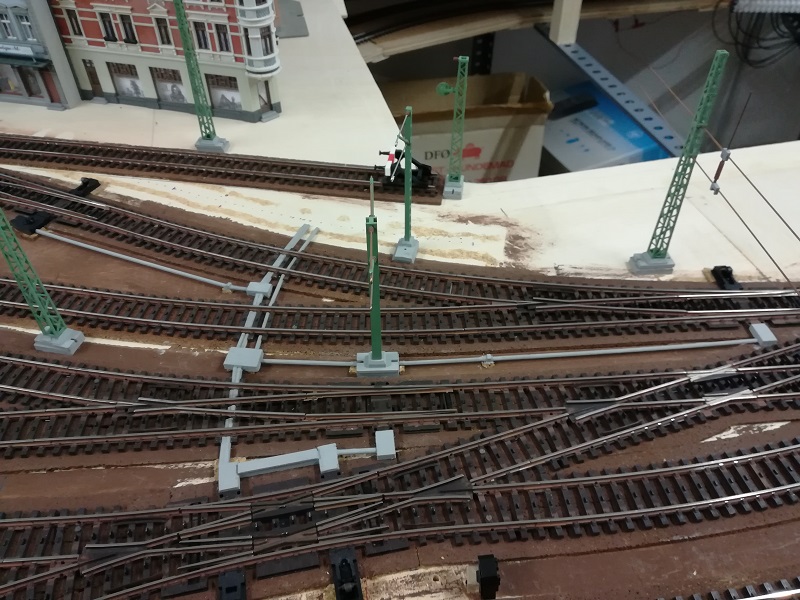

Indlæg: 1.734
Du har vist ikke besøgt modelbanen i Hadsten. Det hele er toskinne og mange sporskifte skæres op, vor det er muligt.
