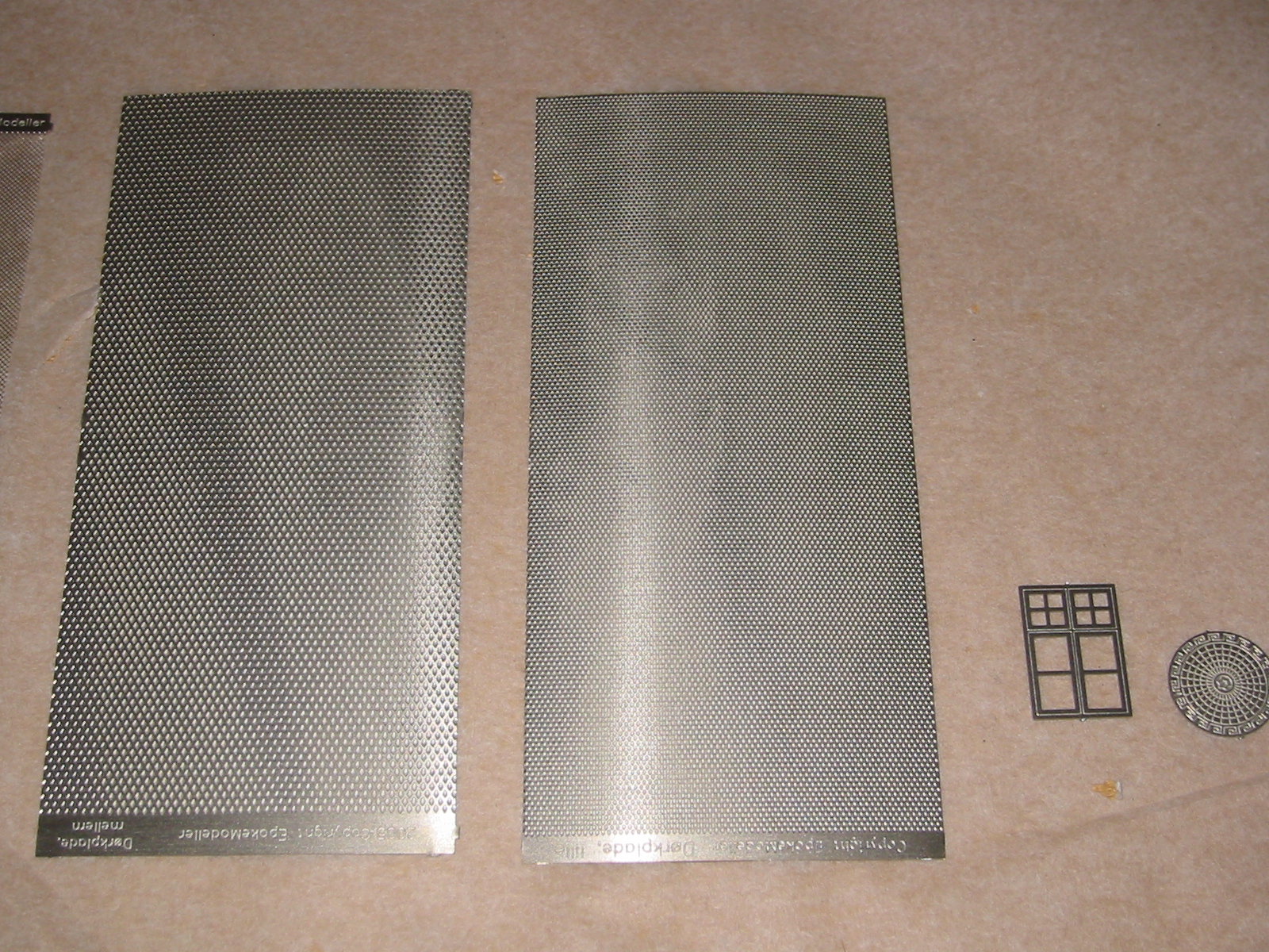

Jeg har noget i messing på lager
Vh EpokeModeller Send email info@epokemodeller.dk
