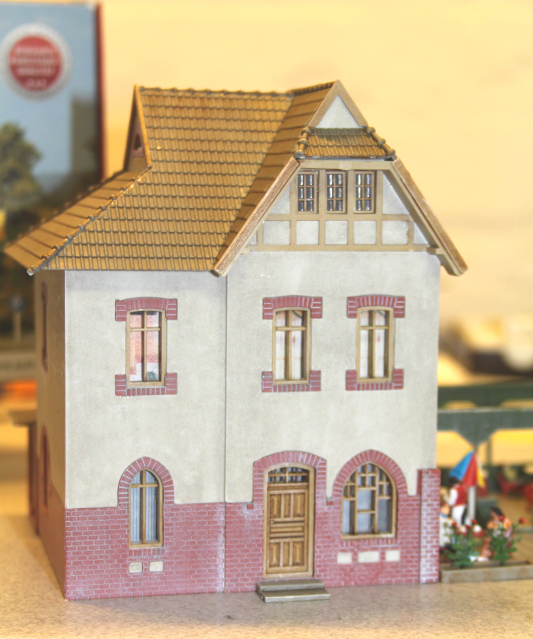

Murværk males bedst med en tynd, TYND blanding af maling og tørres så af igen. Her er det en fordel at bruge en langsomttørrende fortynder (mineralsk terpentin når du bruger Humbrol) Jeg er dog mere til at bruge de billige oliefarver fra en Tiger butik, dem til oliemalerier hvor du får en æske med ca 20, til en 20´er det er i min verden langt bedre til at patinere med (også murværk) Men med oliemalingerne får du en masse farver som kan kombineres, er lette at have med at gøre. Vil man gøre det bedst så skal der her bruge vegetabilsk terpentin... Jeg bruger ikke andet til mine bygninger end de nævnte oliefarver. Se evt min beskrivelse af min bane under opbygning (link i signatur)
Det her hus har jeg lige patineret. Væggene var helt hvide, og murværket selvfølgelig ensfarvet uden hvide fuger:
Ser da fantastisk godt ud. Vil du ikke prøve at beskrive, hvordan du har båret dig af med netop denne bygning - gerne med billede af de brugte materialer.
Indlæg: 1.086
Jo da... men for ikke at komme helt væk fra Lukas oprindelige spørgsmål har jeg oprettet mit første blog indlæg (flere kommer til) det kan så ses her: http://sporskiftet.dk/blogs/f1freakdk/patinering-af-bygninger
