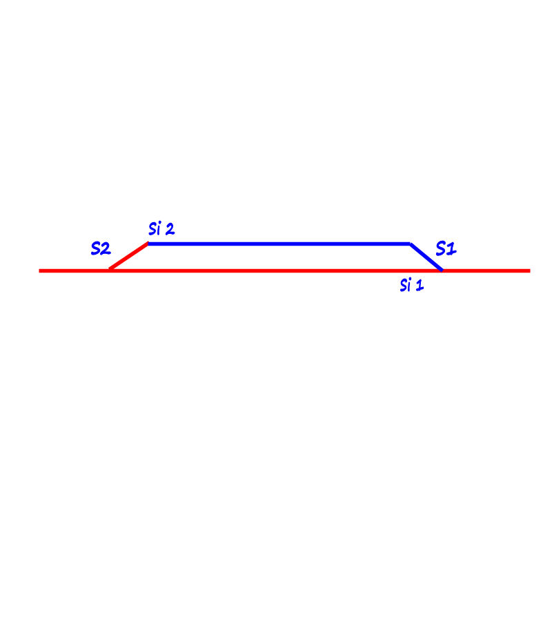

Billede jeg har et spørgsmål ang hvor jeg skal sætte reekontakter så at dette vigespor kommer til at virke automatisk.Det er en pentlerbane bare et spor som vist bare længere meningen er at der skal køre 2 tog på sporet og vige for hinanden så det en vente til det andet har vendt ved enden og kommer til vigesporet og køre til enden og når det kommer tilbage igen sender det ventende tog afsted der skal være signaler der styre stopstedet jeg vil anvende en kørevej til at styre det med (ecos 50200)

Det er faktisk ikke så svært igen.
Den simple er med manuelle skift, som ikke behøver at røres overhovedet. Dvs S1 altid står "afvigende" og S2 altid "ligeud" Så kan din kontaktskinne eller reedrør nøjes med at styre signalet (Si 1 og Si 2), eller bare et relæ til kørestrømmen. På det afsnit det kører ind på skal det afbryde strømmen, og på det andet spor skal det give "grønt" - det er den mest simple udgave af den styring.
Udfordringen er som det er nævnt, at bruger du kontaktskinnen, så er det slæbeskoen der afgør hvornår der skiftes. Dvs et persontog med slæbesko under lokomotiv og lokomotivet forrest og som ikke "vendes" i den anden ende. Næste gang har lokomotivet bagerst. Er sporet langt nok kan man placere kontaktskinnen derefter (så der er lige langt på hver side af kontaktskinnen) Men med korte tog (skinne bus for eks) så bør det ikke have nogen betydning. Er der så slæbesko under en eller flere vogne til lys, så får du flere impulser på kontaktskinnen, som KAN lave rod i det - styrevognstog kan også skabe lidt rod, da det ikke bremser før lokomotivet er i det isolerede afsnit.
Reedrør/magnet er gode fordi det KUN er når magneten kører henover røret at impulsen kommer - men stadig kan du have problem med (langt) styrevognstog
Måske det var nemmere at du beskrev hvilke tog du vil køre med og om de vende i en vendesløjfe i hver ende? (i så fald er der ingen problemer med første set up)

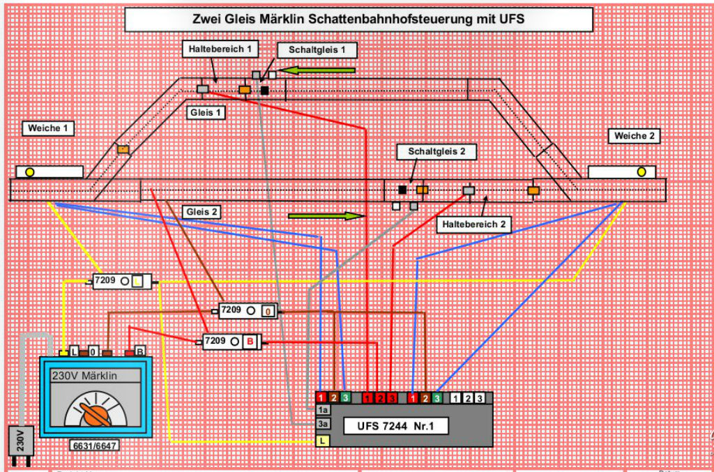

Glemte lige, ja en kontaktskinne kan godt trække både et signal og et skift. Et reedrør kan ikke trække begge dele, der skal det have et relæ til at hjælpe. Men et reedrør kan godt trække et signal alene, selv de gamle tunge relæer fra märklin kan det godt trække - omend det slider på det over tid.
et brugbart relæ: http://www.maerklin.de/de/produkte/details/article/7244/
Indlæg: 1.087
og her er vist diagram med skift tilsluttet - men det er virkelig ikke nødvendigt!
der er så ikke vist signaler, men de kobles bare til relær eller kontakskinne afh af hvilken type signaler der bruges. Viessmanns de billigeste uden styring er perfekte her da strømmen i forvejen styres af relæet.

ok tak fint diagram så nu dæmre det jeg var næsten nået frem til det samme resultat jeg havde 2 reed mere nu prøver jeg at lave det og tusin tak
