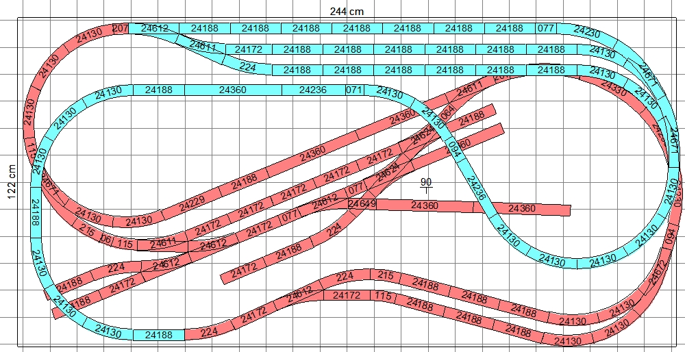

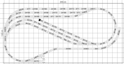

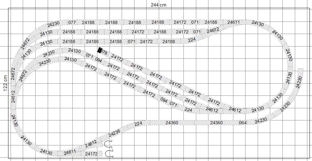

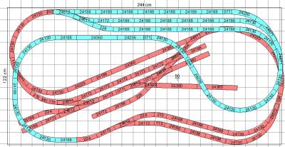

Dette er en Märklinbane som jeg har tilpasset. Bl.a. er der blevet så det er både køre rundt, som Märklins, og ud - ind i samme ende af station. Desuden var Märklins skjulte opstillingsspor lagt med mere end 3% stigning, hvilket jeg syntes er upraktisk.
Højdeforskel er 91 mm.
De to tomme områder ved opstillingsspor skal være mandehuller.
Alternativt kan man sætte hjul på så anlægget kan flyttes, og så få flere opstillingsspor.

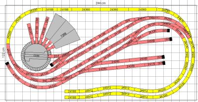

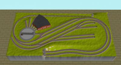

Her Märklin udgaven.
06012017 der kan faktisk være yderligere min. 2 stikspor i det skjulte, og stadig plads til "mandehuller".
