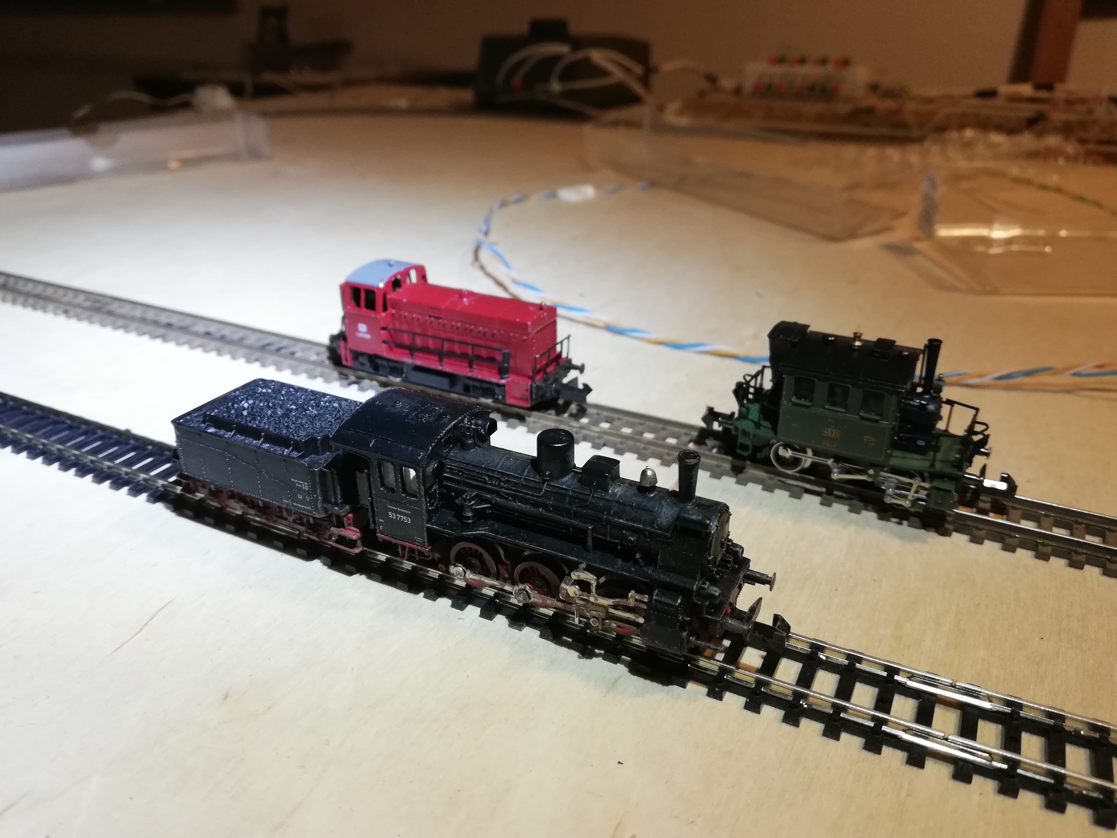

Ja, helt nybegynder er jeg jo nok ikke, jeg har tidligere modelbygge-erfaring, også professionelt en kort periode. Som barn havde jeg en relativt stor Lima bane (H0) som jeg aldrig blev færdig med da mine forældre flyttede fra hinanden. Det er lidt over 35 år siden, og jeg så aldrig min fine togbane igen.
Tankerne om at lave den flotte togbane som jeg drømte om blev dog hængende. Jeg byttede for nogle år tilbage Lima lokomotivet (som var det eneste jeg havde tilbage) til noget minitrix, skinnesæt og et lokomotiv samt et par vogne, måske lidt dumt men jeg tænkte ikke videre over det og synes spor N var bedre til det plads jeg nu havde. Minitrixen har herefter blot stået i en kasse på loftet i snart 10 år. Nu er vi flyttet i hus og jeg har købt lidt stumper, elektriske sporskiftemotorer osv. Det er DC, hvilket nok dækker mit behov, selvom det måske havde være smartere at starte med DCC, men sådan er det altså ikke blevet. Nu er jeg igang, og min lille søn er helt vild med at køre togene.
Jeg anede slet ikke man kunne så meget med det elektriske, men som voksen bliver det hele lidt sjovere. Smile

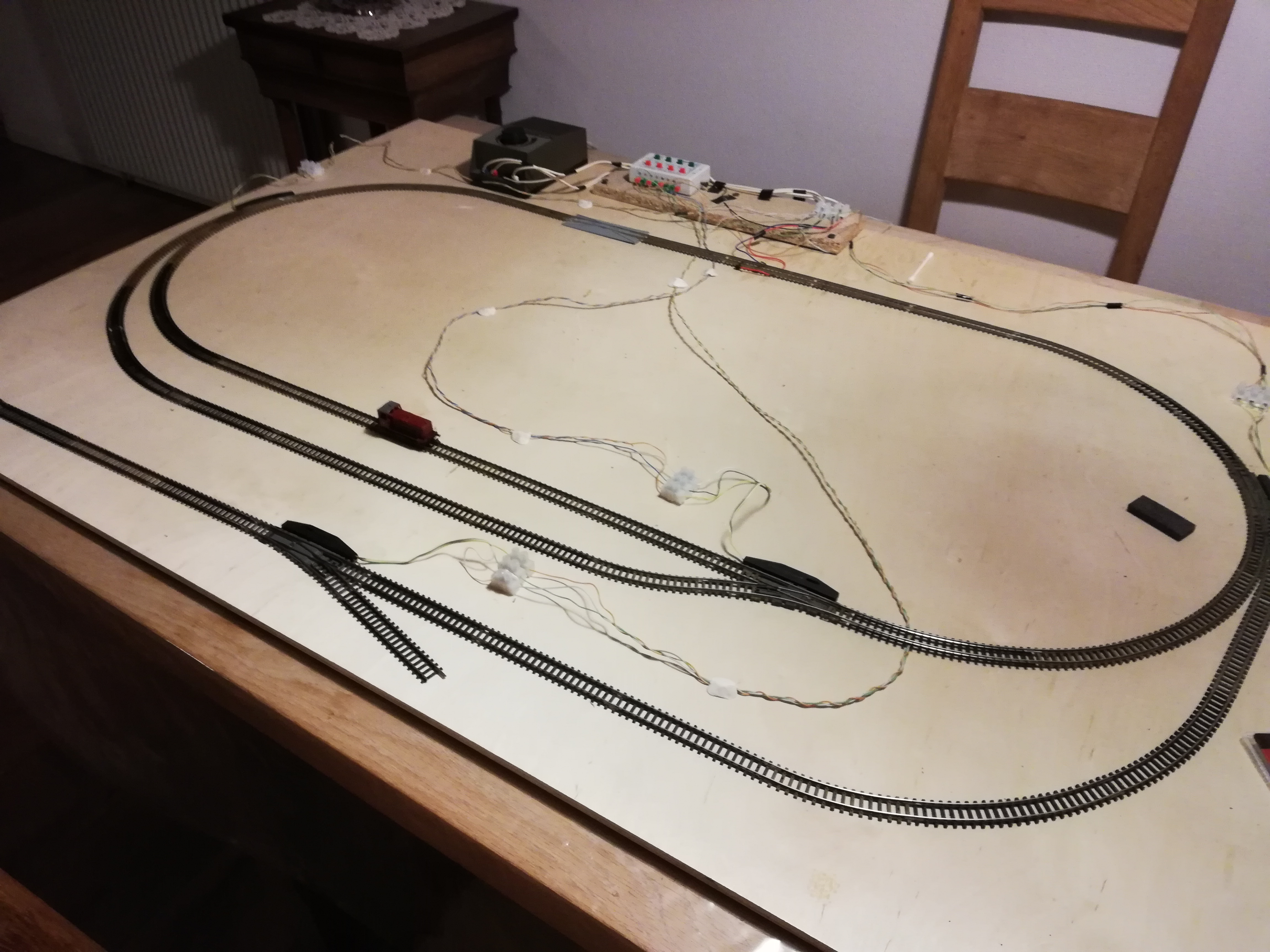

Herunder er et billede af mit testanlæg, som jeg pønser på et tidspunkt skal udvides lidt mere og gøres permanent med ledningerne ført under pladen (p.t. dog kun en tynd og billig 6 mm. krydsfinerplade). Afkoblere, remise, måske et par ekstra sporskifter osv. Skinner ligger bare løst p.t. så jeg kan lege med setuppet.
Der skal være et tema, hvad det er helt præcist ved jeg endnu ikke. Men et banegårdsareal og lidt dansk landlig idyl måske. Jeg vil hvis tiden tillader det gerne fokusere på at få et realistisk terræn, jeg har mulighed for at lave statisk græs osv. Har heller ikke fastsat mig på nogen epoke, men vil gerne gøre det så bredt som muligt. Lige nu roder jeg bare med teknikken og det er ganske sjovt og lærerigt.
Har nogen af jer ideer eller kommentarer er i meget velkomne! Smile

Tillykke med hobbyen. Jeg har ikke så meget kendskab til spor N og to-skinne (er selv forholdsvis begynder med Märklin digital (dcc) i skala H0). Hvis du har mulighed for det vil jeg anbefale dcc, fordi det giver så mange flere muligheder. Jeg ved ikke hvor meget mere, det vil koste dig. Meget af det du har kan jo bruges på et digitalt anlæg uden videre. Jeg ved ikke lige hvordan man forholder sig mht analoge lokomotiver på en digital bane. Det kan andre sikkert rådgive om.
Med digital drift vil du og din søn kunne sidde med hver jeres controller og køre lystigt rundt forlæns og baglæns, stoppe og starte hvor I har lyst osv.

En ting yderligere. Hvis du har planer om et større anlæg, er det jo en god ide også at have det lille anlæg ved siden af med lidt landskab, huse, træer, biler osv til at lege og køre med. Opbygningen af et stort anlæg kan tage rigtig lang tid, og der vil være lange perioder, hvor man ikke kan køre på det.

Gode tips! Ja, jeg kan klart se fordelen i det digitale som du nævner og 2 baner hvis der skal laves en større, så går der lang tid hvor vi ikke kan køre. Mht. DCC, skal man ikke sætte digital dekoder i lokomotiverne? Og så er der vist noget med ledningerne der skal laves på en anden måde... Det har jeg ikke helt sat mig ind i, men jeg vil helt sikkert se mere på det.
Jeg har også en fornemmelse at DCC måske kører bedre?
Grunden til jeg tænker det er lokomotiverne godt kan have lidt svært ved at komme igang, ind imellem skal de have et lille puf, så er der forbindelse - jeg kan faktisk forsigtigt trykke dem ned mod skinnen, og så går de igang hvis de ikke lige starter. Kører de meget langsomt kan de gå i stå, men ikke altid. Stopper jeg dem, kan de ikke altid starte igen, men de kan for det meste.. Her virker det som om der ikke er strøm. Renser jævnligt skinner og hjul grundigt. Måske skal der fordeles mere strøm ud til de zoner hvor det sker jævnligt.
Måske er det bare N skala der er sådan eller er det fordi mine skinner ligger løst og dermed bevæger sig lidt når lokomotiverne kører...

Der er intet galt med N, så behold endelig det du har.
Hvis du på et tidspunkt udvider, så kan du få en fin bane på den plads hvor en H0 bane vil føles forkrampet. Jeg har selv kørt H0 i mange år, derefter spor 1 og nu altså N - og jeg fortryder ikke et sekund mit valg. Dekodere er små, så det skal også nok lykkes, hvis det er den vej du går.
DCC kan i øvrigt varmt anbefales. Jeg var også længe om at tage springet fra analog til digital, men jeg har ikke set mig tilbage.
