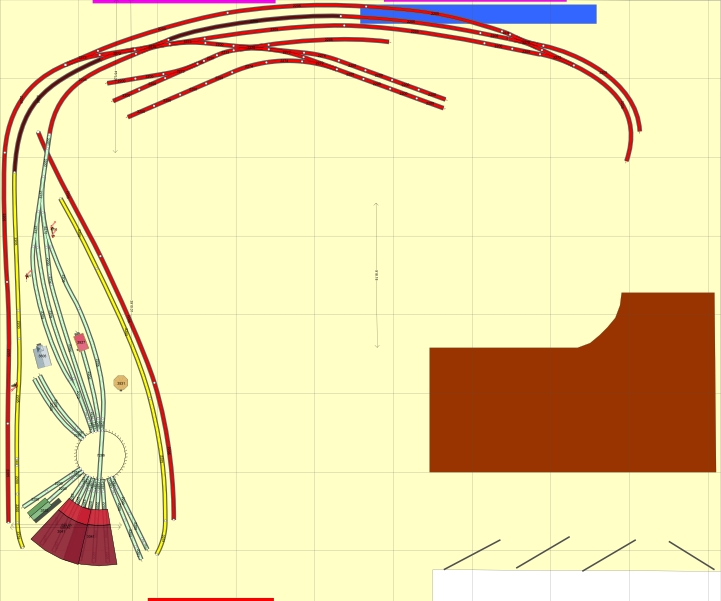

Ja jeg var jo gået i gang med en bane, vel vidende at jeg kunne risikere at skulle skille den ad - når kæresten og jeg fandt en bolig, derfor blev den bygget i 4 sektioner. Nu er det "uheldige" Wink sket og vi skal flytte sammen. Det var hurtigt klart hvilket rum jeg kunne bruge til togbanen, en lige så hurtig vurdering af størrelsen sagde "perfekt" - men der manglede så 8cm.... J)  OTTE latterlige centimeter på den ene led!!! desværre den led hvor skinner og drejeskive ER lagt fast. (se: her) Nå men det kan jeg så hente i den anden ende. Så det er ikke det største problem.

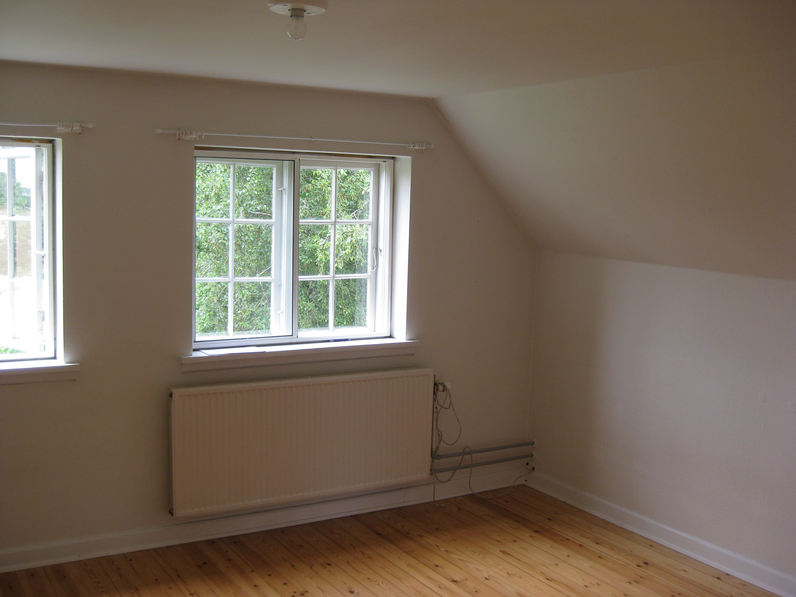

Rummet har så en radiator og to vinduer som jeg skal kunne komme til. Radiatoren kan jeg klare ved at kravle under anlægget. Men vinduer skal pudses og kunne åbnes (som minimum det ene af dem! (det til højre på tegningen))
Nu har jeg selv prøvet utallige forslag, men ingen af dem bliver perfekte. Jeg er lidt ked af at have stationen mellem mig og skinnerne, oprindeligt var det jo perrondelen jeg kunne kigge på, med stationen bagved. Men er det nødvendigvis en dårlig ting at have stationen til at spærre udsynet til togene?
Mit ønske/krav er en station hvor jeg kan have lok + 6 lange pass vogne holdende uden at spærre for adgangen til de øvrige spor. Drejeskivedelen skal bibeholdes. ligeledes får jeg ikke rigtigt udkørslen i højre side til at blive særlig god. Tanken er at den skal ende i en vendesløjfe, gerne med en skjult banegård med to til 3 spor. der er plads så den kan ligge mellem hovedbanen og den nederste skjulte banegård - omend det ikke bliver vildt med plads jeg får mellem lagene. Jeg kan dog hæve det øverste lag lidt (ca 5cm) lige nu har jeg fra skinneoverkant på undeste spor, til underkant af plade til øverste lag 18cm. godssporene er jeg heller ikke helt tilfredse med, men kan leve med dem som de er - omend jeg ikke afviser andre forslag Wink
Selve rummet er 380 x 458 - det skal dog også rumme skrivebord med pc, evt kombineret med et lille byggebord til huse og service af materiel. Så selve banen skal ikke være meget større end det L det pt fylder med en dybde på 120cm på stationsdelen (kan dog udviddes lidt hvis det er strengt nødvendigt for en pæn linieføring)

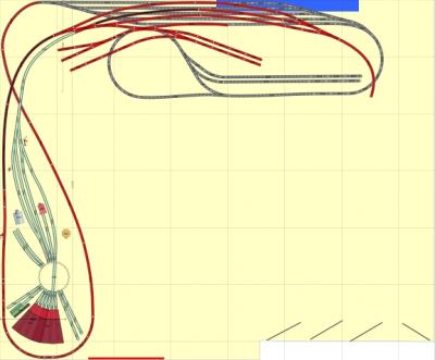

Nu har jeg kun anyrail, så jeg vedhæfter billeder og fil - og håber at andres helt friske øjne og erfaring kan give nogle gode bud på noget brugbart. Jeg har også lavet et udkast med en dobbeltsporet udgave - men den hjælper mig ikke meget med de problemer jeg har - den giver kun øgede udgifter som kæresten nok ikke jubler voldsomt over set i forhold til andre (i hendes øjne vigtigere udgifter... Tongue )

her uden de skjulte spor
 her mit udkast med dobbeltsporet strækning
lidt af rummet med radiator og vindue

Hej Steen,
hvad med at lave skyggebanegården under drejeskivedelen?
Alternativt spejlvende de 4 moduler?
Du kan vel også hæve anlægget så du får ca. 20 cm luft mellem vindueskarm og undersiden af modulet?
