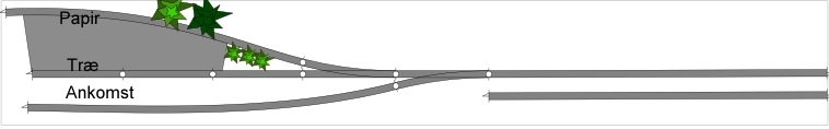

Jeg har selv gjort mig nogle ideer, blandt andet baseret på en papirmølle, der skal modtage træ, men også papir til genbrug. ![]()
Man ser ikke selve møllen, men kun læssearealet. Det nederste spor er der hvor MZ´eren, eller hvilket lokomotiv det måtte være, ankommer med åbne vogne med træ, eller lukkede vogne med paller med papir. Derefter vil lokomotivet trække de tomme vogne væk fra læssesporene og køre med dem. Efter lokomotivet er kørt, vil en rangermaskine trække de fyldte vogne fra ankomstsporet til læssesporet og fordele dem. Jeg overvejer også om der skal være et kemispor tilknyttet.

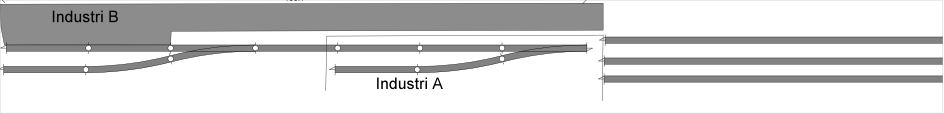

En anden plan er løst baseret på Vejle Strandgade (efter research på google earth)![]()
Godsvogne er placeret ved Industri A og B, Et lokomotiv kommer med vogne, enten til industri A eller B, eller begge og udskifter vognene.

Hej fin ide
Din fiddleyard kan være lidt vankelig at udføre og betjene, hvis det skal kunne tages med rundt i verden.
Brug evt en "Drejeskiveløsning" dvs aen plade der drejer om et punkt hvorpå dine opstillingsspor er monteret de skal krumme lidt for at få geometrien til at gå op, men det er en meget driftsikker løsning.
Måske din synlige del er lidt kort i forhold til dine blindspor.

Det ville nok være nemmere ja. Der er også færre bevægelige dele. Den usynlige del skal kunne holde cirka 2 togstammer bestående af et lokomotiv og 3-5 vogne, dereaf længden i forhold til den synlige del
