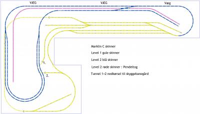

Da jeg ikke før har prøvet at lave en rigtig sporplan, og der derfor sikkert er mange fejl, tillader mig hermed at spørge om hjælp til vedhæftede sporplan lavet i Marklin C skinner.
Ikke nogen fast epoke - kørsel fortrinsvis med diesel og lidt damp.
Gerne kørsel med lastbil/trailer container kørsel - personvogns kørsel med styrrevogn - pendeltog.

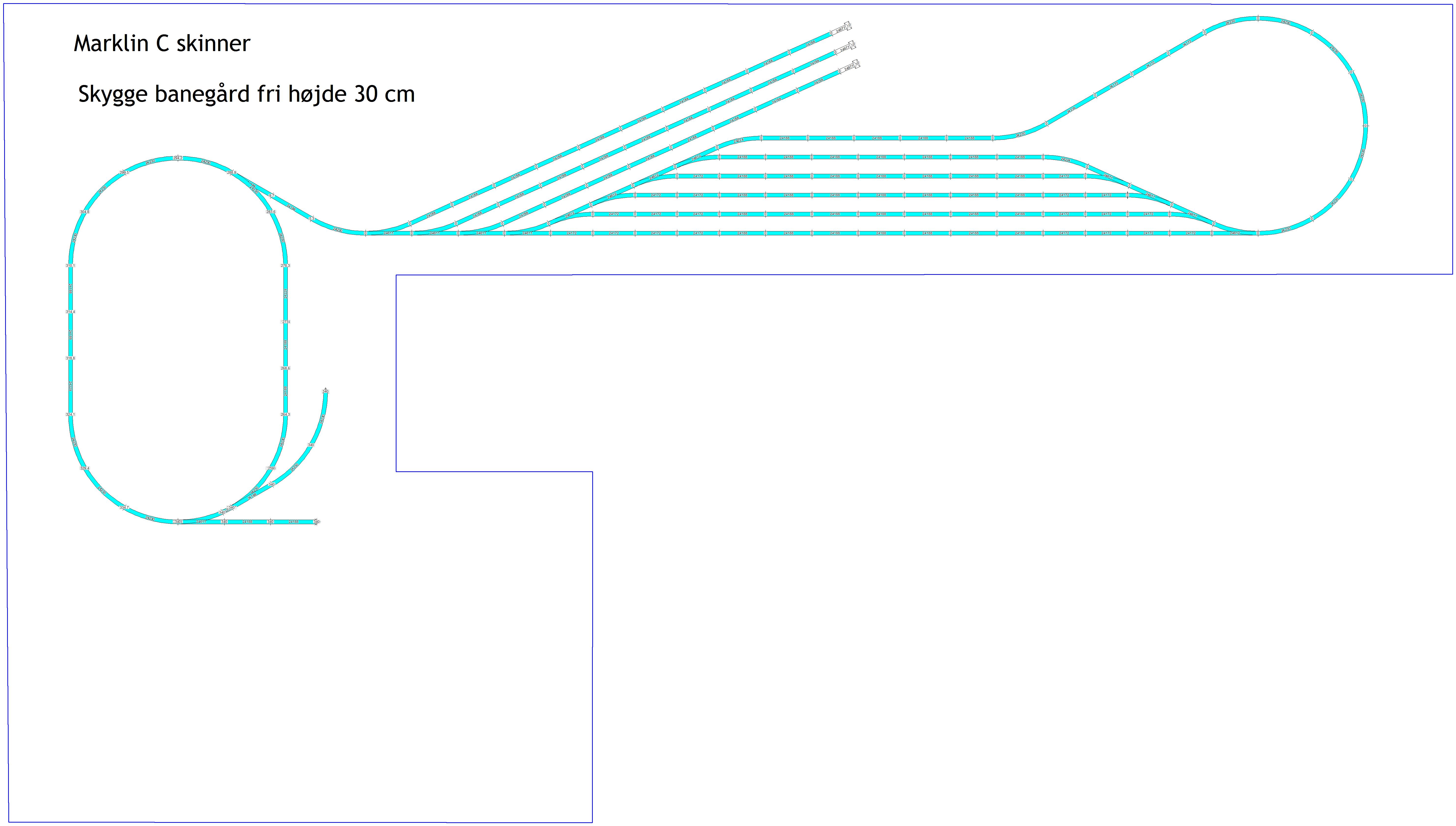

Nedkørsel til skygge banegård ligger fast ellers kan alt andet laves om.
Har ikke den store forstand på denne her modelverden, men har nu prøvet at lave et indlæg her på forummet, så i må ta det som det er, og så håber jeg der er nogen, som har tid til at hjælpe mig lidt på vej, ellers må man jo bare se bort fra dette indlæg.
Håber vedhæftede filer lavet i Scarm virker. Hvis ikke det virker kunne nogen måske prøve at forklare mig hvordan jeg så gør det, er nok lidt fatsvag hvad computer angår.
Mvh. Allan Larsen

Hej Allan
I stedet for, at vedhæfte billeder, kan du indsætte dem i dit indlæg. Det gør det lettere at læse og forstå, når man kan se billede og tekst samtidig.
Din plan gør det vanskeligt at nå i øverste hjørne, hvis man ikke kan flytte anlægget eller gå rundt om.
Du kører rundt langs kanten, drejer 90 grader og følger kanten igen. Det giver en bedre virkning,hvis det ligger lidt på skrå.
Jeg ville nok have adgang til skyggebanegården fra alle stationsspor.
Personligt bryder jeg mig ikke om sporskifter ude på strækningen, det forekommer enkelte steder i 1:1, men det er ikke så tit det sker. Industrispor udgår normalt fra station eller godsbane.
Dit 3-vejs sporskifte ville jeg ud med to alm. sporskifter, og flytte forbindelsen til skyggebanegården en plads op, så stiksporet kommer nederst.
Her et hurtigt billede i 3D
Du har tre spor i skyggebanegården, de kan forlænges hen til og kobles på vendesløjfen, så får du tre lange spor.

Er den blå og pendelstrækningen på samme station?
Hvor skal pendelstrækningen starte? Det kunne give lidt mere mening, hvis den udløb fra hovedstationen, den kunne godt have sit eget spor, det er også nødvendigt, hvis det skal styres af CS
Hvordan vil du styre pendelstrækningen?
Kørsel med lastbiler, rullende landevej, kræver meget plads, der skal være plads til omløb, for bilerne skal altid vende med front mod lokomotivet.
Hvis level 2 blå strækning ikke er en station, hvad er formålet så.
Er det hele tænkt som en station, eller skal der være noget by?

Hej Hans
Ja som du kan se ser det lidt rodet ud når ens viden ikke er så stor.Som du rigtigt skriver tænker jeg nok for meget på skinner ud langs sider.Måske jeg tænker for meget på lange kører strækninger.
Ja den blå og pendelstækningen var tænkt på samme station.
Med hensyn til styring af pendelstrækningen, var jeg jo nok så naiv og tro der fandtes noget elektronik der kunne styrre dette,ligesom jeg har til min Lgb bane som jeg har i haven, men den kører også på en isoleret strækning,men det kan jeg jo godt se, at det gør den jo ikke på den bane jeg har tegnet her, så det må være en ommer.
Level 2 blå strækning havde jeg tænkt skulle have sin egen station, om det lod sig gøre.
Der skulle meget gerne være plads til noget by,men jeg vil jo nok have for meget på for lidt plads,så man kan vel roligt sige at der ikke er meget hold i noget af det jeg har tegnet.
Om igen uha det er svært og være nybegynder.
Mvh. Allan
