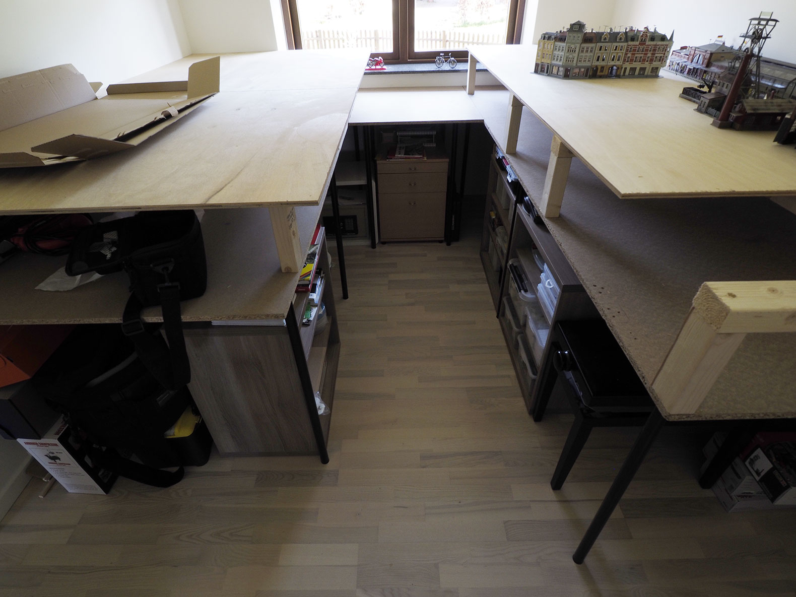

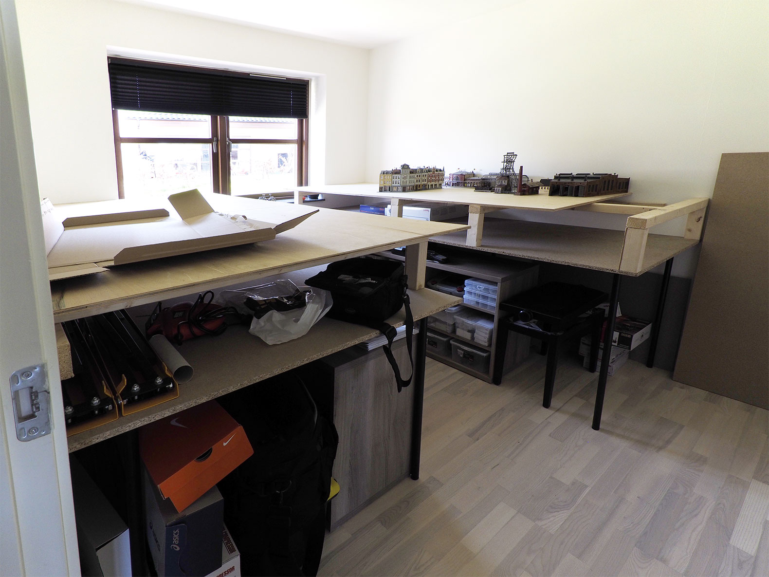

Som skitsen er nu med vindue for enden som åbnes indad, og sagtens
kan nåes med en dybde på 90 cm, er der intet andet som skal påføres - tror jeg.
Der er INGEN skråvægge . Vedhæfter lige et par billeder af lokalet.  Der ligger lidt
løse krydsfinerplader ovenpå. Der hvor skyggebanegården skal være, er faste 16mm
spånplader.
Vaerlse
Vaerelse 2
Hilsen Carsten
