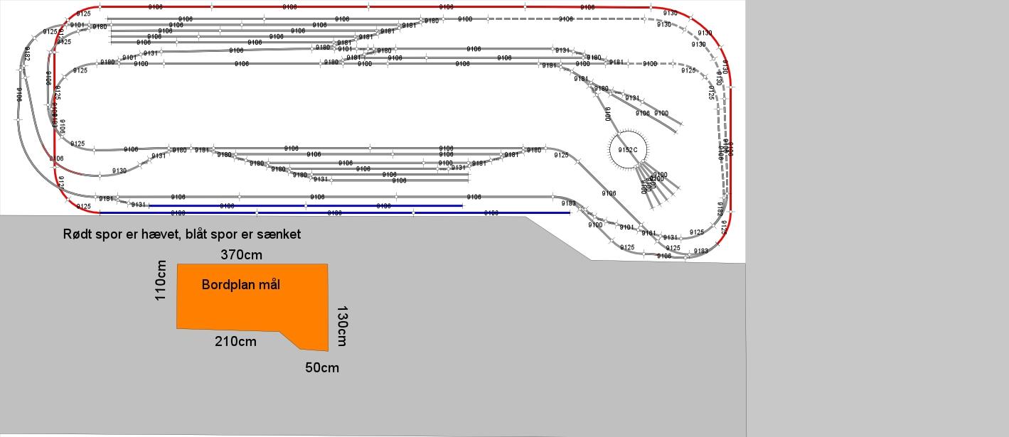

Hvad syntes i om mit N anlæg
Skal være fleischmann skinner i str N.
Havde tænkt mig det rullende skulle være dansk, med lidt blandede epoker.
Der er brugt R2 i de fleste kurver, nogen der ved om det kan gå til Danske modeller?
Kom gerne med kommentarer, da det er mit første "rigtige" anlæg jeg vil til at bygge.
Mvh Brian
bane ny 2
bane ny 1
Bane ny

Først og fremmest ret rodet og ugennemskuelig sporplan med alle de farver og streger.
Desværre synes jeg at der er alt for meget "langs-med-kanten" og 90-graders-sving i sporplanen, til at den virker interessant. Jeg forstår udmærket at du vil bruge "stive" skinner dvs. ingen flexspor, men det giver det stive og lige udseende.
Hvad med at lave en station der ligger på tværs af pladen og så tænke på hvordan sporene så skal lægges ud dér fra? Det kunne måske tvinge dig til at bruge flexspor for at få nogle store, bløde og varierede sporforløb?

Kan kun give Techek ret , det virker meget uoverskueligt, og så synlige radier 9125 og en lang personvogn er ikke noget kønt syn og hvis anlægget i højre hjørne står op mod væggen får du nok et problem med at nå ind over hvis der sker et eller andet.
Da du jo har masser af plads ville jeg jo nok lave færre spor og større kurver.

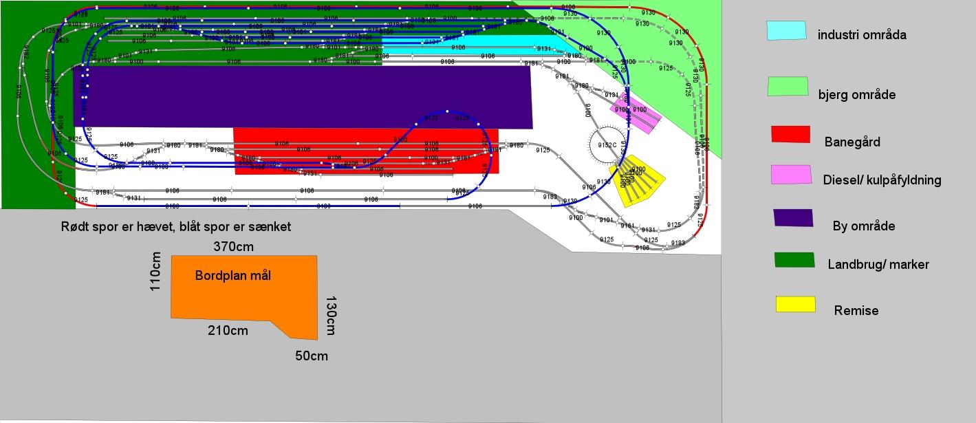

Farverne var egentlig for at man kan se de forskellige områder jeg gerne ville have, men har taget farverne af et billed nu.

Generelt skal man bruge en så stor radius som muligt. Jeg synes det er en meget god idé, at dele et anlæg op i "emner", som du har gjort det (OK farvevalget får det måske til at se lidt kraftigt ud Laughing out loud). Hvis det gøres rigtig kan man få et anlæg til at se større på denne måde. Techek og Tonny´s meninger om "langs kanten" og "90 graders kurver", deler jeg til fulde. man kan ikke altid undgå det, men prøve skal man.
Hvis jeg var dig ville jeg gøre mig et par mere præcise tanker om epoken, du vil køre i. Du vil nok ikke så gerne lægge dig fast med hensyn til det rullende materiel, hvilket jeg egentlig godt kan forstå, da udvalget af dansk materiel ikke er så stor som i H0. Men selve anlægget ville jeg så vidt muligt lægge på et fast år.
Og så ville jeg tænke lidt over temaet. Altså hovedbane/sidebane, vægtning af trafik (persontog/godstog). Hvis man elsker at rangere, så taler det jo for en opprioritering af godsbanegården. Der er andre, der hellere vil se togene køre igennem landskabet og det er måske her de mindre skalaer har deres store styrke. Hvis du helst vil rangere og køre med godstog er det måske således H0 du skal vælge.
På din bane kan du køre rundt og rundt. Dette er heller ikke så virkelighedstro. Jeg kan bedst lide at køre fra A til B og hjem igen. Gerne med en station med krydsningsmulighed imellem.

Spændende bane og masser af spor Smile
Jeg vil foreslå at du laver en lille smule om, så du får en "hundebensbane" hvor du har to vendesløjfer, det giver nogle flere udfordringer kørselsmæssigt, som jeg ihvertfald savnede på mit gamle anlæg, og nyder på mit nye Wink
