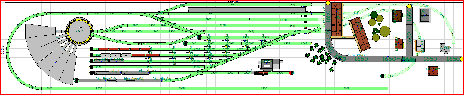

Jeg søger lidt hjælpe til en sporplan.
vil gerne have en mellem stor station, men et rimeligt maskindepot, lidt person trafik, lidt spor til lidt gods med, måske med eget afgangsspor, og ranger areal, måske nogle spor til opbevaring a person stammer, og togsæt. planen skulle gerne kunne være inden for 1*5 m men det kan godt fylde lidt mere i breden ved maskindepotet. skinnerne er marklin k skinner, og roco drejeskive. og jeg køre epoke 3
Håber der er nogle der kan hjælpe lidt

nej, det er desværre ikke muligt, det eneste der er muligt, er at det blir lidt bredere der hvor maskindepotet skal ligge, ellers skal det være inden for 1x5 meter.

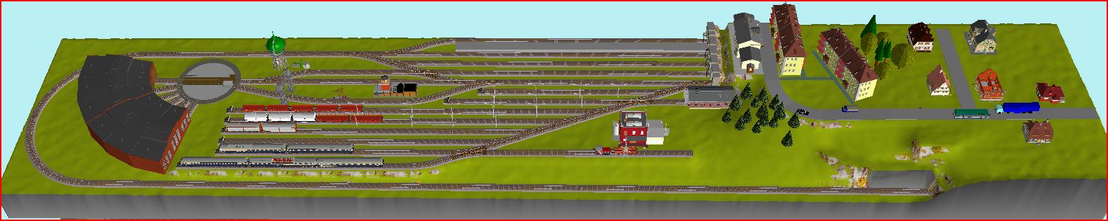

1 m i bredden levner ikke ret meget plads til kurver hvis der skal være maskindepot, afstillingsspor m.m.
Det skal dog ikke afholde fra at forsøge om der er noget der kan bruges.
Enkeltsporet bane med skjult opstillingsbanegård med tre spor i hver retning samt et gennemkørselsspor.
Der er mulighed for at vende tilbage til samme spor.
Stationen er tænkt ligge over sporene på tværs for at apare plads og samtidig få plads til lidt by.

jeg har nok glemt og understrege at alle 1x5 meter kun skal være station, det skal ikke være en hel bane eller køre stræk, kun en station, har måske selv tænkt lidt på en blanding a glyngøre, eller fredrikshavn/brande

Ja så mangler der nok lidt oplysninger omkring tilslutning til eksisterende anlæg.

Pr908 og selvfølge alle andre
prøv at kigge i denne tråd
http://www.sporskiftet.dk/forum/modeljernbaner/layout/danske-sporplaner-...
der er jo en som Sønderborg - eller Thisted - med de modifikationer der nu skal til
og der kunne også kigges her
http://www.sporskiftet.dk/wiki/danske-spor-og-stationer-sporplaner-og-link
og skulle det være, så også her
http://rundremisen.dk/forum/index.php
(dette betinger dog at man skal tilmelde og registrerer sig som bruger på rundremisen for at åbne adgang og komme i arkiverne og for at skrive og downloade)
