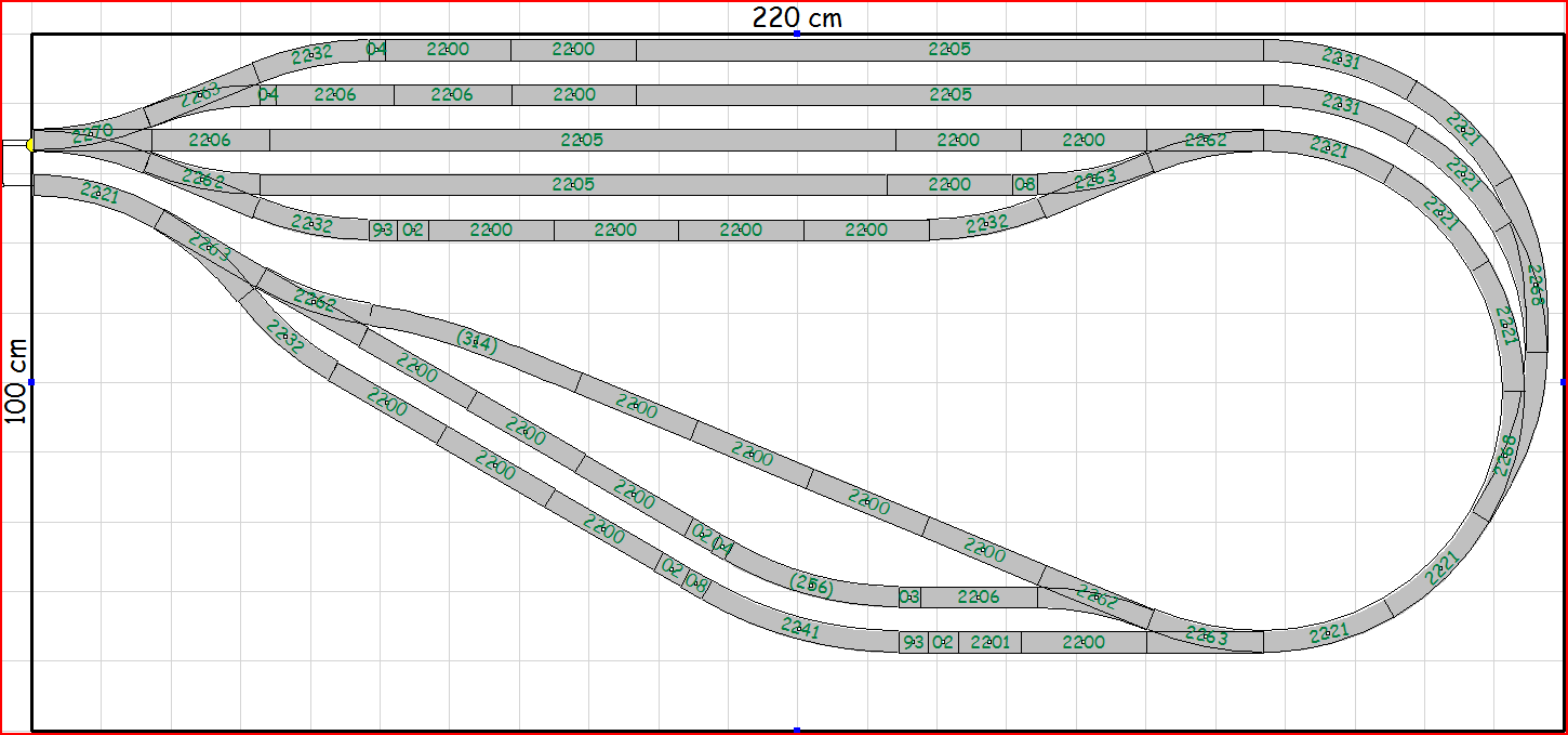

Har brug for hjælp til layout af en skyggebanegård. Jeg har 90CM * 220CM til rådighed. Nogen som ligge inden med forslag ? Der kommer dobbeltspor ind fra venstre side.

Det giver nogle begrænsninger, men der kan blive plads til 4 spor, hvor det korteste er 93 cm fra sporskifte til sporskifte og det længste 128 cm, uden brug af kurvesporskifter.

Ved brug af kurvesporskifter, giver det mere plads.
Der er mulighed for et gennemkørselsspor, men det er 92 cm i bredden.

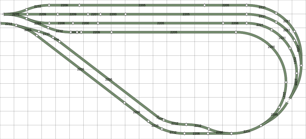

En mulighed kunne være K-skinner, det vil give de cm ekstra der mangler

Tusind tak for dit forslag, tror jeg evt. som du forslår laver min skyggebanegård med K-skinner.

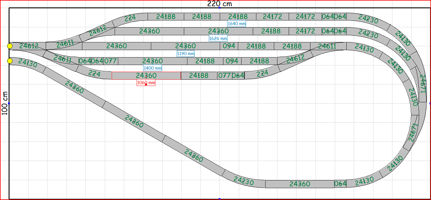

Hvis du smider et trevejsskifte ind i stedet for de to første sporskifter fra venstre, så tjener du yderligere 16cm på de tre øverste spor.

Og hvis du tager det korteste spor og placerer ved underskinnen, altså i forlængelse af de andre, bliver dette også længere.

Det er rigtigt, men den kan ikke være i bredden, den måtte kun være 90, det korte spor var tænkt som bypass, men vi ved ikke noget om hvor mange og hvor lange sporene ønskes.
Trevejs-skiftet havde jeg i første omgang udeladt, jeg syntes de er sarte.
Men et par spor mere på underbenet var ikke så tosset.

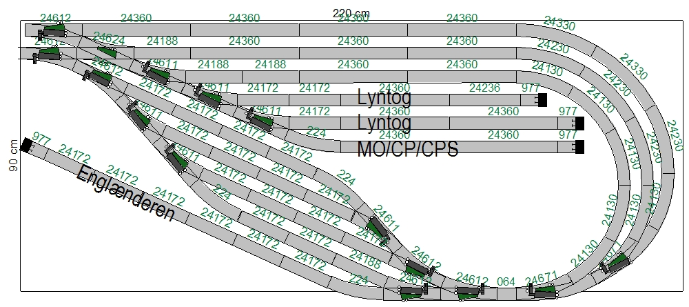

Hej allesammen,
Hvis man også vil køre med lyntog eller styrevognstog kan der lægges en række stikspor ind. Her skal der naturligvis tages hensyn til højrekørslen derfor er de to indgående spor bygget sammen lige efter indkørslen til venstre. Jeg har valgt at bibeholde kurvesporskifterne, da sporene ellers bliver meget korte. De fire overhalingsspor forrest er heller ikke særlig lange, men lidt er vel bedre end ingenting. Her kan man eventuelt plukke et enkelt eller to ud.
