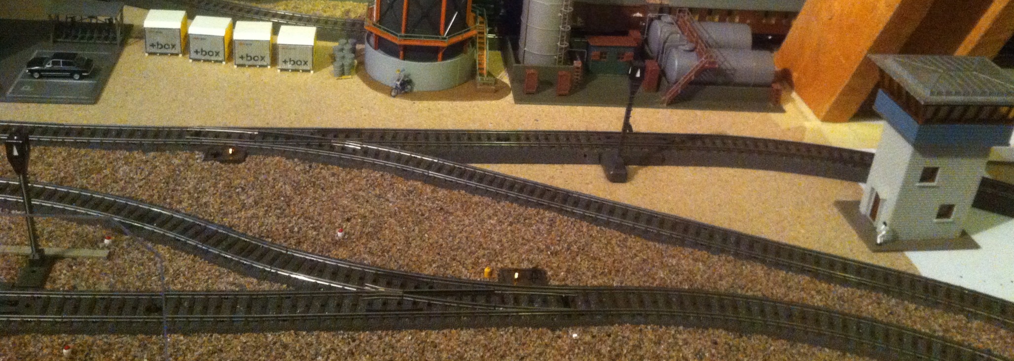

Længe tog det mig ikke til at se et tilsvarende problem på mit eget anlæg. I et hjørne af anlægget kommer mine gennemgående tog på R2 ind i en S-kurve og bevirker at vognstammerne nærmest knækker ved koblingerne - der er ikke et naturligt flow over stammerne.
som det var 1
som det var 2

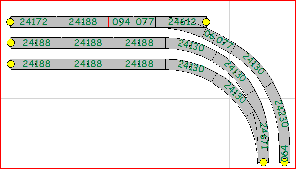

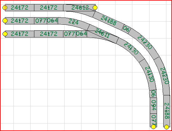

Jeg har så tilbragt lidt tid sammen med programmet SCARM og må sige at det har været en fornøjelse. Først opbygningen af hvad der var - for at fastholde de vigtige geometripunkter - og siden hen noget tid med at pusle en ny kombination på plads uden en S-kurve. Resultatet ses nedenfor.

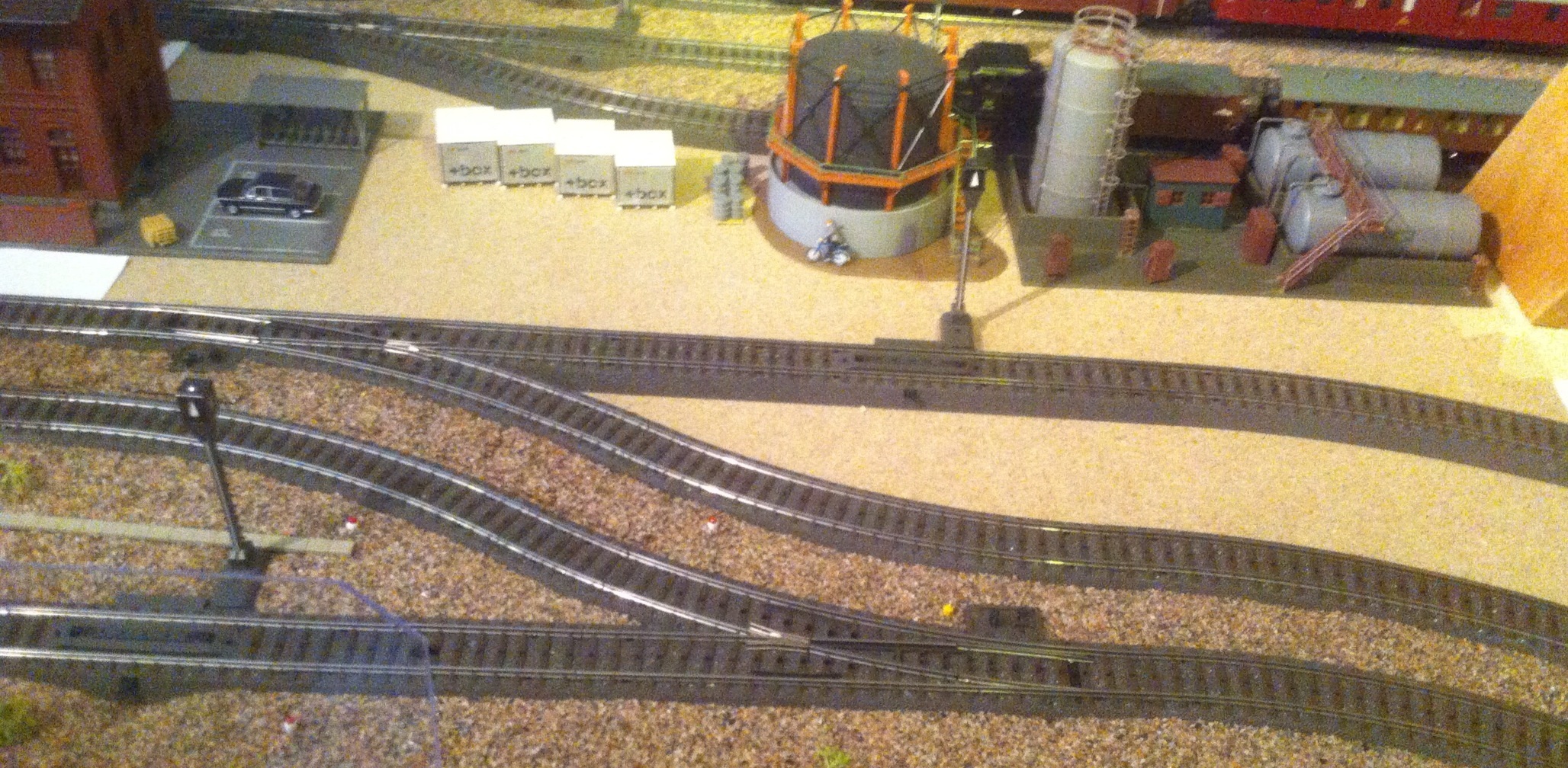

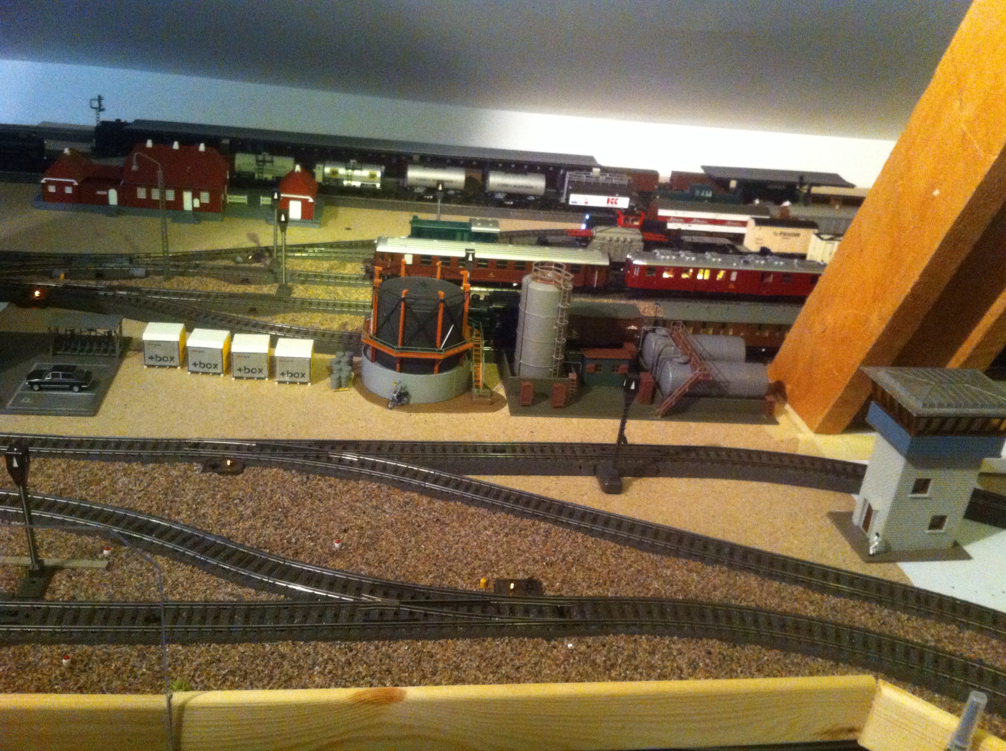

Når, så skulle puslespillet sættes i gang. Brække op, skrabe rent, pudse rent, o.s.v. Nu er det hele så ”færdigt” og prøvekørt med stor tilfredshed. Jeg har et mere roligt og naturligt forløb af tog stammerne og sluppet af med endnu en S-kurve på anlægget.
som det er 1

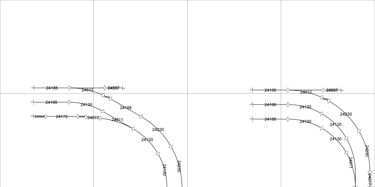

Du kan da også bruge samme trick på det andet (nedre) spor. Det laver jo også en omgang S-kørsel, når man skal ind på sidesporet.
Bo Holmqvist
Indlæg: 2.834
Måske burde Du i den indre radius ( R1 ) i stedet anvende enten et kurvesporskift eller et alm. sporskift som var et venstre og undgå endnu en S kruve ....

Jeg mente sådan

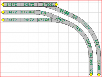

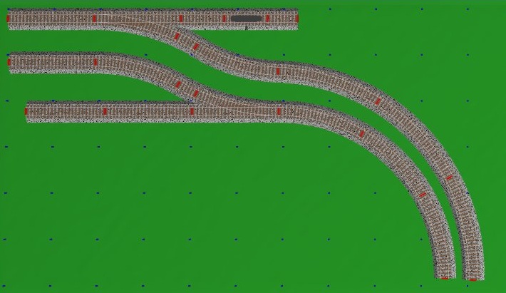

Med et kurvesporskifte, kunne det se sådan ud:

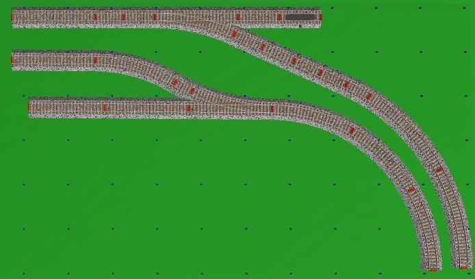

Og med venstresporskifte:
Hans Kurt Hansen
Märklin K-Skinner
Epoke II, III & IV
Loftsnissen
Indlæg: 96
Ja - netop den med venstre sporskiftet er jeg selv ved at kigge på. Kurvesporskifte løsningen er lagt til side fordi jeg kun vil ha' et par centimeters afstand mellem de to kurver på det smalleste sted. Endnu en gang tak til alle kommentarerne - min togpusher må besøges igen. Party

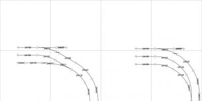

Hej du, det med kun få centimeter mellem sporene kan nemt rettes. Du skal blot bruge R2 kurver altså 24230 på yderste kurve. Derved får du normal afstand mellem kurverne. Wink
Som du kan se har jeg rettet på begge muligheder. Wink
 24130 + 077 skal byttes med 24230 så er du  på rette "spor". Big smile

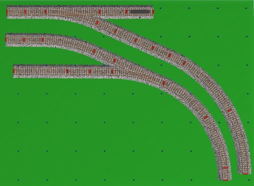

Så faldt brikkerne endeligt på plads - nedenstående retter begge S-kurver ud og går op med alle mine bindinger på anlægget.
Det endelige resultat
Det er endnu en gang bevist at den kollektive viden har bragt et større facit end jeg alene selv kunne finde. Endnu en gang tak til alle!
