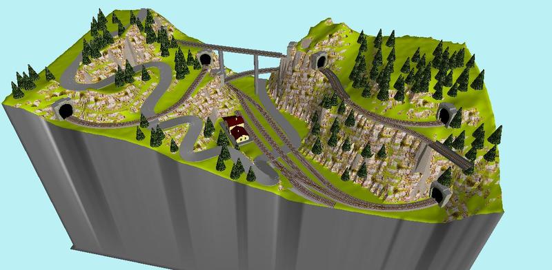

Hej Karsten
Jeg tog lige hurtig søgning på en nyttig database: http://www.moba-trickkiste.de/wie-macht-man-planen/datenbank-gleisplaene.html?id=329&task=view&total=2&start=1
Der er flere billeder hvis du følger linket: anlægget er 110x230 cm
Hvis du fjerner vejen kan du lave lidt mere industri til stationen
