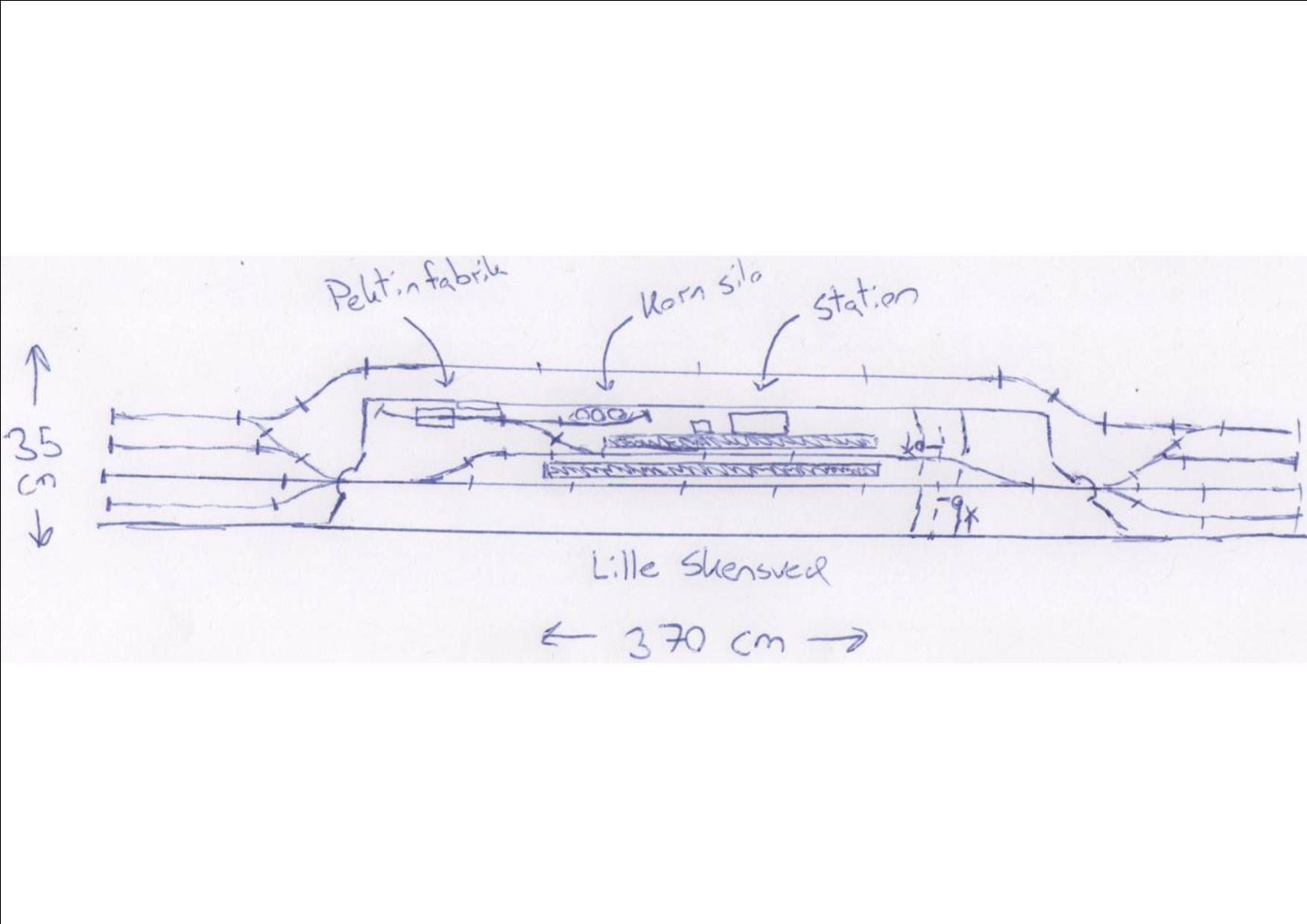

Har længe haft mit modeltog til at ligge i kasser, men vil gerne have det frem.
Da der ikke er meget plads i hjemmet til de store baner og at der trods alt også skal være lidt WAF, havde jeg tænkt mig at lave en automatisk hyldebane,
som kunne køre frem og tilbage i baggrunden som noget hygge, men samtidig også have muligheden for at rangere med gods på stationen manuelt.
Havde tænkt på Lille Skensved som mulig kandidat.Lille skensved sporplan
Banen er tiltænkt at være med pendul stammer (MR/MRD, MO/CLS(BHS), MX(MZIV)/BN/BNS), som kører fra det skjulte opstillings område i en af enderne til stationen og videre til det andet opstillings område. Eneste synlige er stationsområdet. For at få muligheden for godstog og ikke pendul stamme, havde jeg planlagt et omløbsspor eller flere bagved kulissen, Således at f.eks en MH med et lille godstog kunne køre fra opstilling A videre til stationen, Evt krydse med pendul stamme, videre til opstilling B, for så at køre bagom kulissen til opstilling A og være klar igen.
Så kommer det med skinne planlægningen.
-  Jeg har ikke megen plads 370x35
-  længste opstillings og perronlændgde skal kunne tage en MZiv/Bn/Bns oprangering
- Vil helst køre med K-skinner men C-skinner kan også komme på tale hvis det kan gå op.
Og så til spørgsmålene:
Er der nogen der hjælpe med at lave en sporplan, som kan udnytte arealet godt, og er ideer til styringen af sådan en bane.
Mvh og tak
Lasse

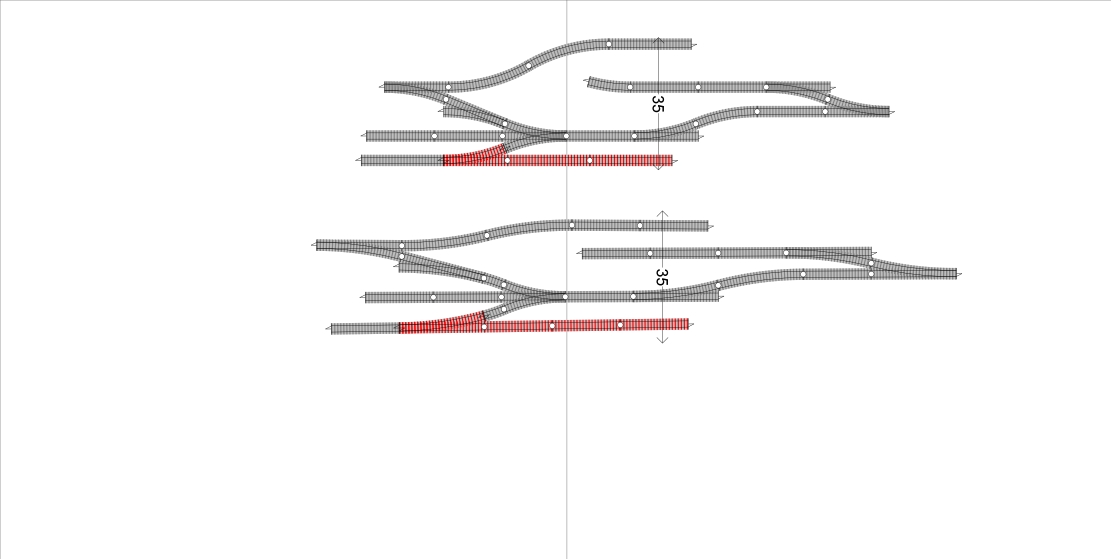

Med "kun" 35 cm i dyben bliver der nok næppe plads til en vendesløjfe (eller helix for den sags skyld)
Men du skal nok overveje om du har plads nok til din plan. I al fald overvej det som Niels Kristiansen foreslår med at droppe det bagerste spor.
Se her hvor meget det fylder øverste del er med korte skift, og nederste med slanke skift (begge dele i K- skinner) Du kommer til at køre lige til kanten Wink Her kan du også se forskellen i længden med hhv korte, kontra slanke skift
De røde spor er KUN for at vise hvor tæt på de 35 cm du er...! Jeg er helt med på at de ikke skal være på planen.

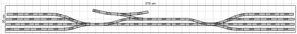

Indlæg: 1.575
Her lige et forslag til din hyldebane.
med venlig modeltog hilsen
