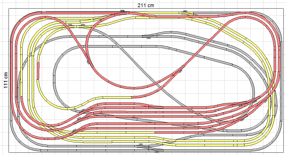

Blev gjort opmærksom på dette anlæg, som jeg så har lavet en foreløbig layout til. Størrelsen er 111x211. Wink

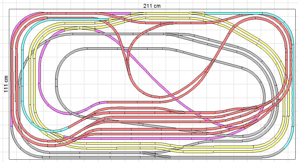

Her så lige version 3.
Rød er top.
Gul er mellem.
Grå bund.
Blå opkørsel.
Violet nedkørsel.
Manglende sving laves med flexskinner ved montering.
Stigninger er ca 2,6%. Banen skulle være 47,79m ialt.

Hej Ivan.
Det er i sandhed et meget kompakt anlæg. Smag og behag kan ikke diskuteres, men efter min mening er der alt for mange skinnemeter klemt sammen her. Dette kan let komme til at virke helt urealistisk, trods "lagdelingen".
Du skriver i din signatur at du kører epoke 3-6. Men ikke hvilket land. Hvis det skal være dansk inspireret, ville jeg personligt eliminere en stor portion af trådene i "garnnøglet."

Jeg går ud fra ar de røde spor er skjult og måske også delvist de gule
Men det er sørme svært at forestille sig hvordan landskabet skal se ud, for at kunne sige noget fornuftigt

Hej Niels,
nu er dette en sporplan/layout til de 4 videoer som jeg henviser til. Af samme grund er det uden betydning hvad jeg kører. Wink
Hvis du samtidig med at du ser de 4 videoer læser hvad ejeren skriver og læser spørgsmål og svar får du den rette opfattelse af hvad det drejer sig om. Wink

Hej Per,
det er muligt det ligner spagetti, men prøv at se nogle af de 4 videoer som jeg henviser til. Du vil så se at der er sammenhæng mellem det hele. Wink
Så nej rød er ikke gemt, da det jo er her vi har stationen. Rød er øverste etage og gul er mellem, som er delvis synlig.
Rød er dobbeltsporet kørespor modsat Danmark. Mellem gul som også er dobbeltspor og bunden der er grå, som er enkeltsporet kører samme retning som i Danmark. Wink
Anlægget er lavet med Fleischmann Piccolo.

Hej Ivan,
Måske jeg misforstod, men dit første indlæg indikerede for mig, at du var under overvejelse at kaste dig ud i at fremstille det viste layout. Og derfor min måske lidt kritiske og bekymrede kommentar vedr. den noget komplekse spor-geometri.
Jeg har nu kigget videoerne igennem og jeg må tilstå at jeg ikke bliver meget klogere. Hvad er det jeg overser? Og hvori består det smarte at have skiftevis højre/venstrekørsel på det samme anlæg - og så i forskellige niveauer?

Hej Niels,
jeg tror ikke du er faldet af hesten.
Historien starter inde på FACEBOOK (det første link) hvor en viser et billede og link. Der er der så en der ønsker et layout/skinneplan hvilket ikke er muligt, hvilket bliver fremhævet med (så må du selv i gang med SCARM).
Det er derefter at jeg så laver mit forslag.
Vedrørende højre-/venstre kørsel gør jeg netop opmærksom på dette fordi jeg også ikke umiddelbart kan se logikken i dette. Men det vil nok være muligt at ændre dette. ;-)
