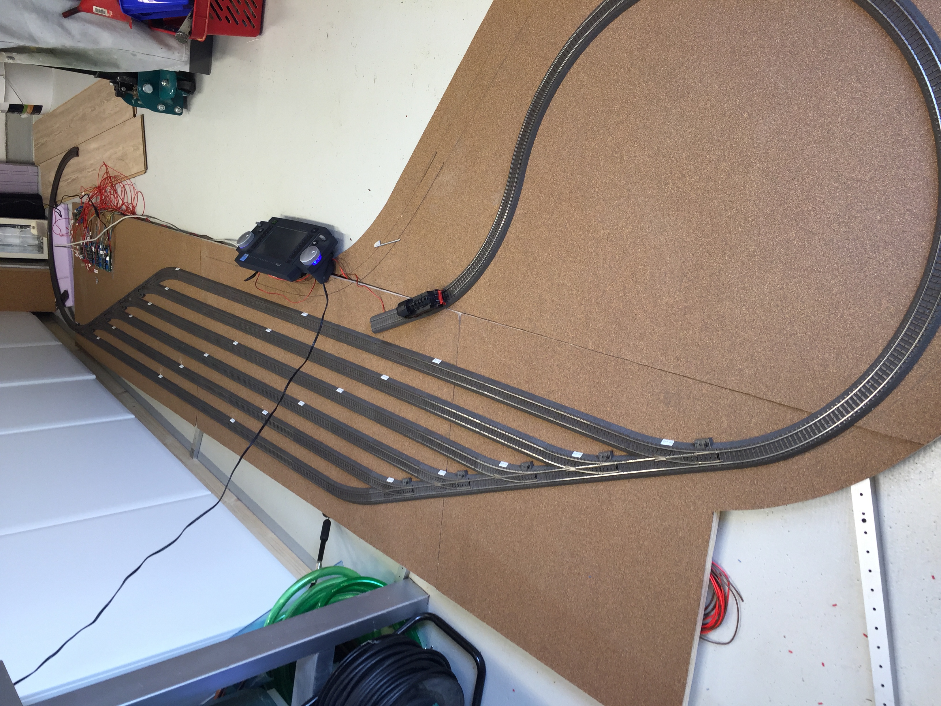

Så blev den nye skyggebanegård klar og afprøvet på gulvet i værkstedet inden den senere skal monteres.
6 spor på hver ca. 1800 mm. Hvert spor har hver sin blok med 3 tilbagemeldinger i hver blok, Der er IKKE skiftespor med i disse blokke, da det virker super med iTrain
Alt blev testet med min Ecos og det virker godt. Har brugt IEK tilbagemeldingsmodul S88 (16 tilbagemeldinger pr. print) som blot kobles sammen med et kort netkabel, og IEK Motorola MAD 4 til at styre mine sporskift (4 sporskift pr. print)
Eneste lille knod på vejen var en enkelt "kold" lodning ved tilslutningen på det ene print
Jeg har tilsluttet ekstern strømforsyning til sporskifteprint så det ikke tager strøm fra banestrømmen.
PS. i behøver ikke skrive at de to spor i hver ende ikke rigtig vil fungere
ved det godt, det var kun for lige at há lidt spor at køre ud på under testen
Sporet tættest på i billedet skal føres ned til modsatte ende hvor det sammen med det andet spro skal op gennem den nye helix som bliver dobbeltsporet med R3 og R4 skinner.
Kan det godkendes ?

Interessant ser det ud, og hvis det saa oven i koebet fungerer, saa tillykke med det!
Hvorfor 3 tilbagemeldinger per spor? -Er det til at styre optaget/nedbremsning/stop, eller for at parkere op til 3 tog per spor?

Hej og tak
Jeps, det virker rigtig fint og de 3 tilbagemeldinger pr. spor er for at give besked om optaget-nedbremsning-stop og har besluttet mig for at jeg fremover vil bruge 3 tilbagemeldinger hver gang jeg har en blok.
Det er lettere at ændre det til 2 tilbagemeldinger hvis det bliver nødvendigt i stedet for modsat
